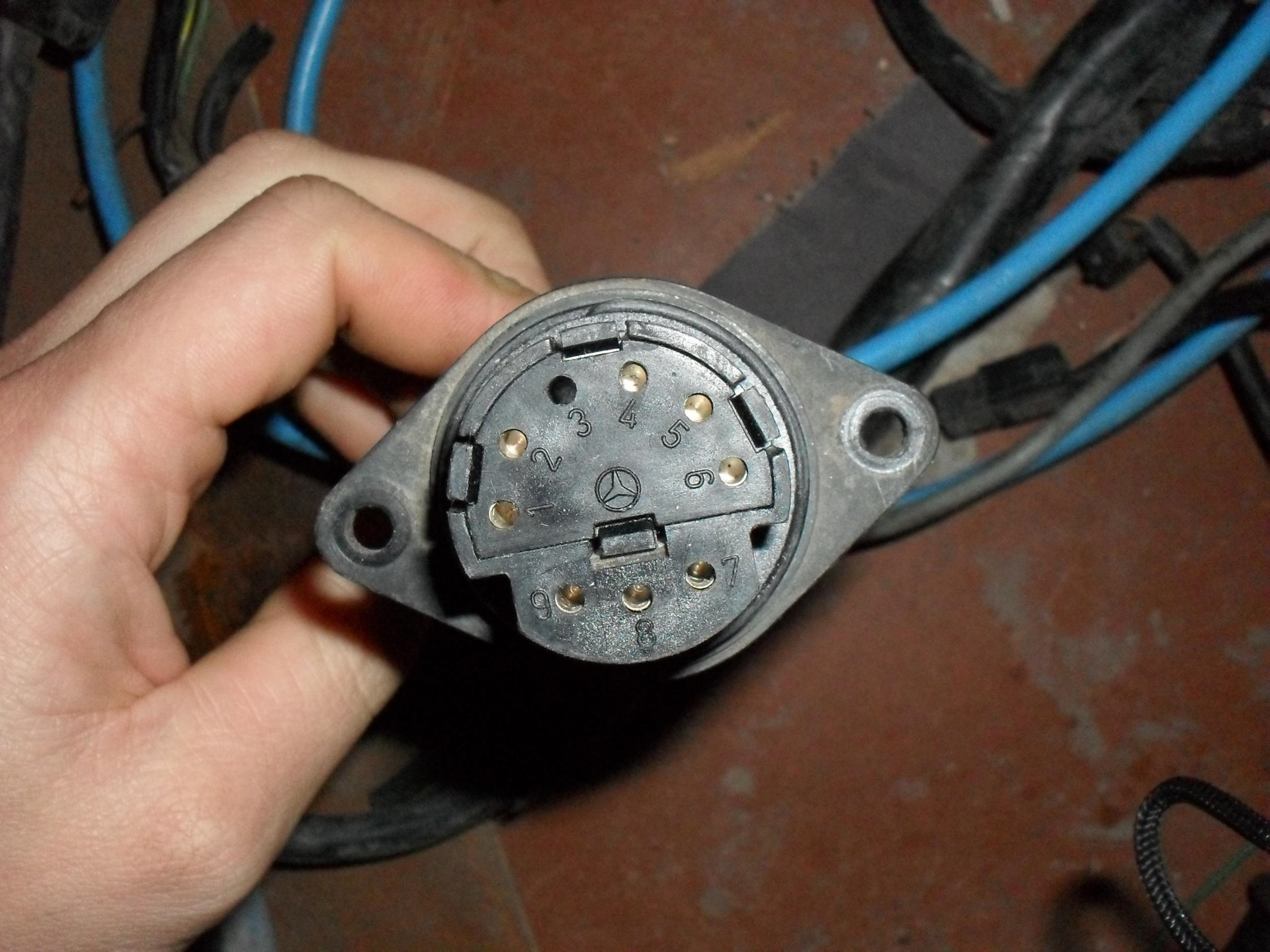

эту систему нельзя прочитать компьютером т.к. она полностью механическая с небольшой электронной корректировкой. но все электронные компоненты(датчики и т.д.), точнее их неправильную работу можно прочитать с помощью диагностической колодки на подкрылке и мультиметра. между контактами 2 и 6 показывается напряжение аккумулятора. между контактами 2 и 3 отобржается ошибка.
формула по которой вычесляется ошибка. (А-1)*(100-%)/100=В(вольт) где А-это напряжение аккумулятора, %-это процент(код) ошибки, В-результат который отображается на диагностической колодке вольтметром между контактами 2 и 3. Например: включаем зажигание, между 2 и 6 у нас 12вольт, между 2 и 3 показывает 3,3вольт что равно 70%(включено зажигание, все сигналы в норме). если 50% тоже все в норме.

А вы можете показать фото диагностической колодки? Буду благодарен.
Stas555X
