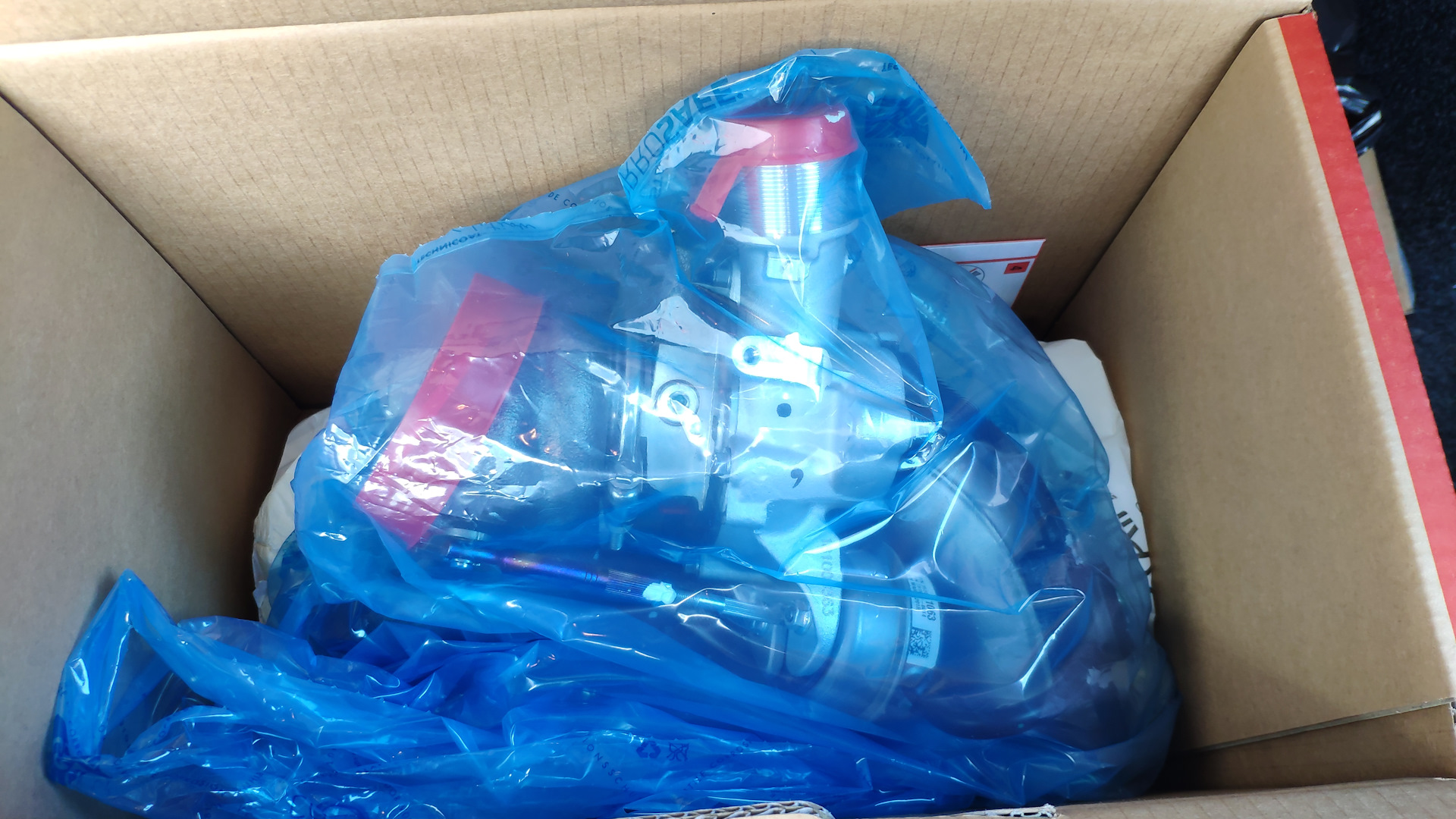

Из списка неисправностей: турбина мертва чуть меньше чем полностью (съедена крыльчатка + трещина), в передней крышке не хватало 8 (восьми, Карл!) болтов, трубка ВКГ развалилась на части при снятии, масло АКПП цвета битума, треснутый фланец ОЖ, резьбы трех болтов крепления капанной крышки к ГБЦ сорваны, и множественные задиры на коленвале. Да, на "колене", не в цилиндрах. К тому же вся проводка ДВС держалась, видимо, на честном слове и русском мате.

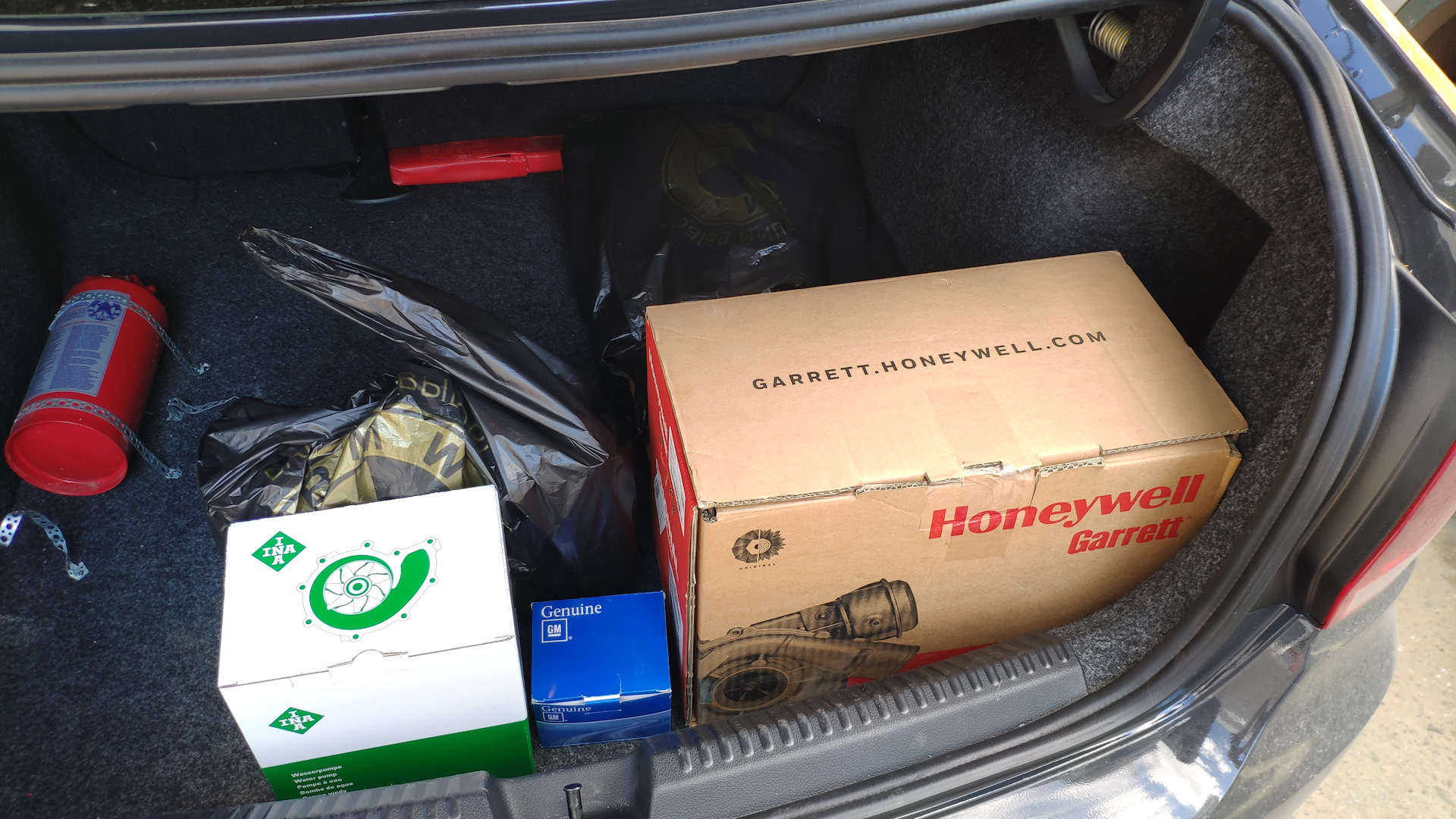

Фото старой турбины, удивительно как она еще работала без ошибок:
Большинство запчастей включая турбину были куплены в ТЦ Мирус Авто на ул. Горбунова. Цены там очень адекватные. Дело в том, что у ребят в Мэдкэт стоимость массовых расходников, наподобие болтов ГБЦ, "маслачков" и т.д. значительно ниже чем на рынке, а вот цены на единичные запчасти, например, уже упомянутые фланец ОЖ или трубку ВКГ серьезно выше. Зато все всегда в наличии. Так что, как пелось в известной песне — "думайте сами, решайте сами" — важнее вам сэкономить свое время или деньги.

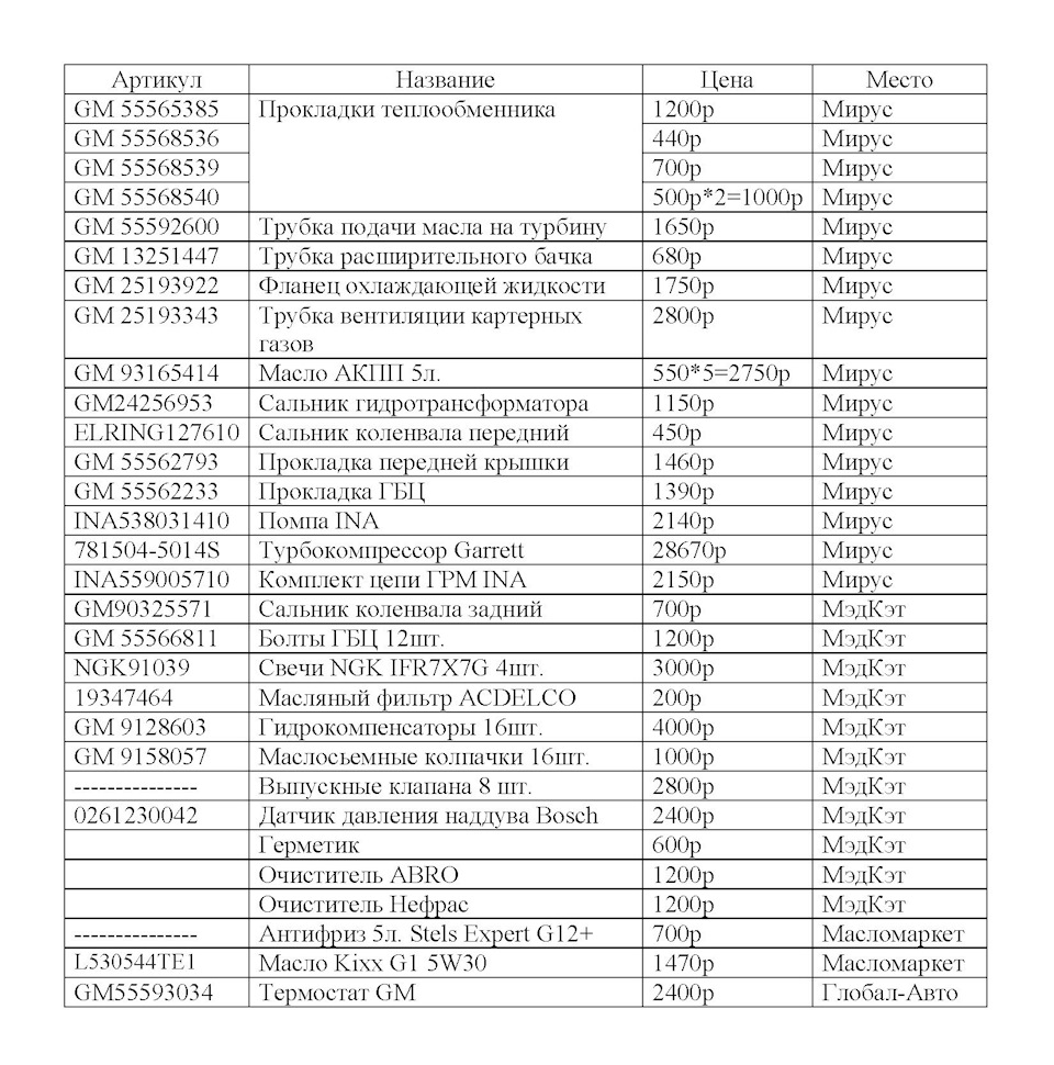

По запчастям — исчерпывающий список ниже, надеюсь он пригодится другим астраводам, которым также увы пришлось заехать в СТО на капиталку:
Фото запчастей:

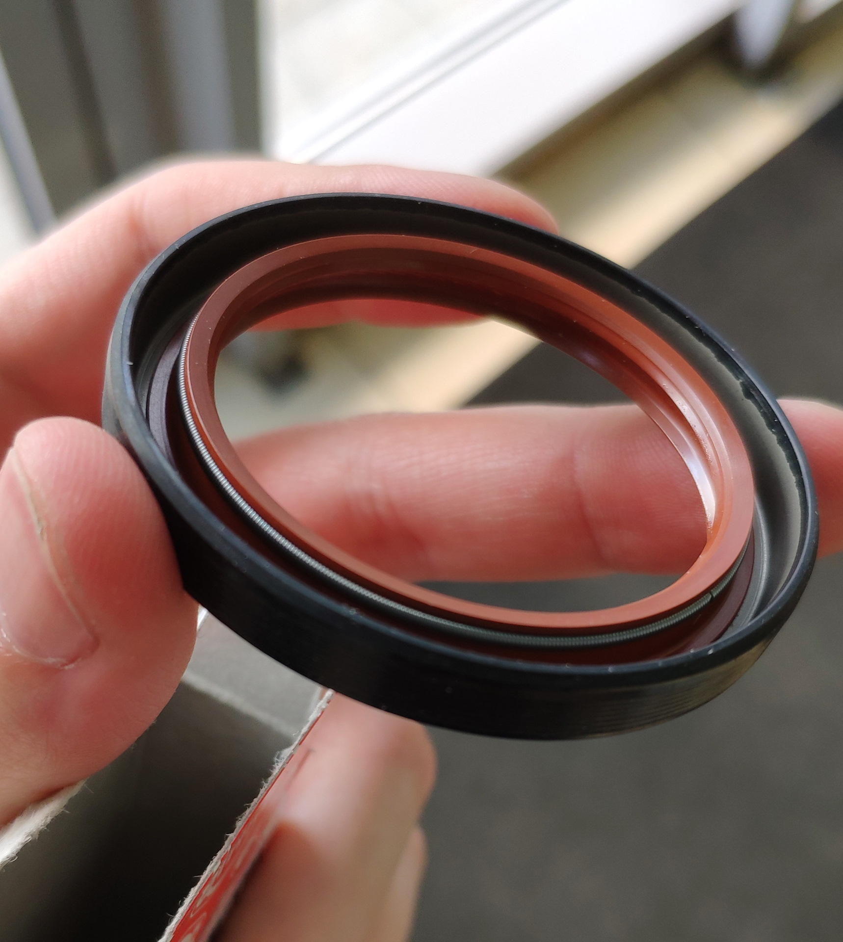

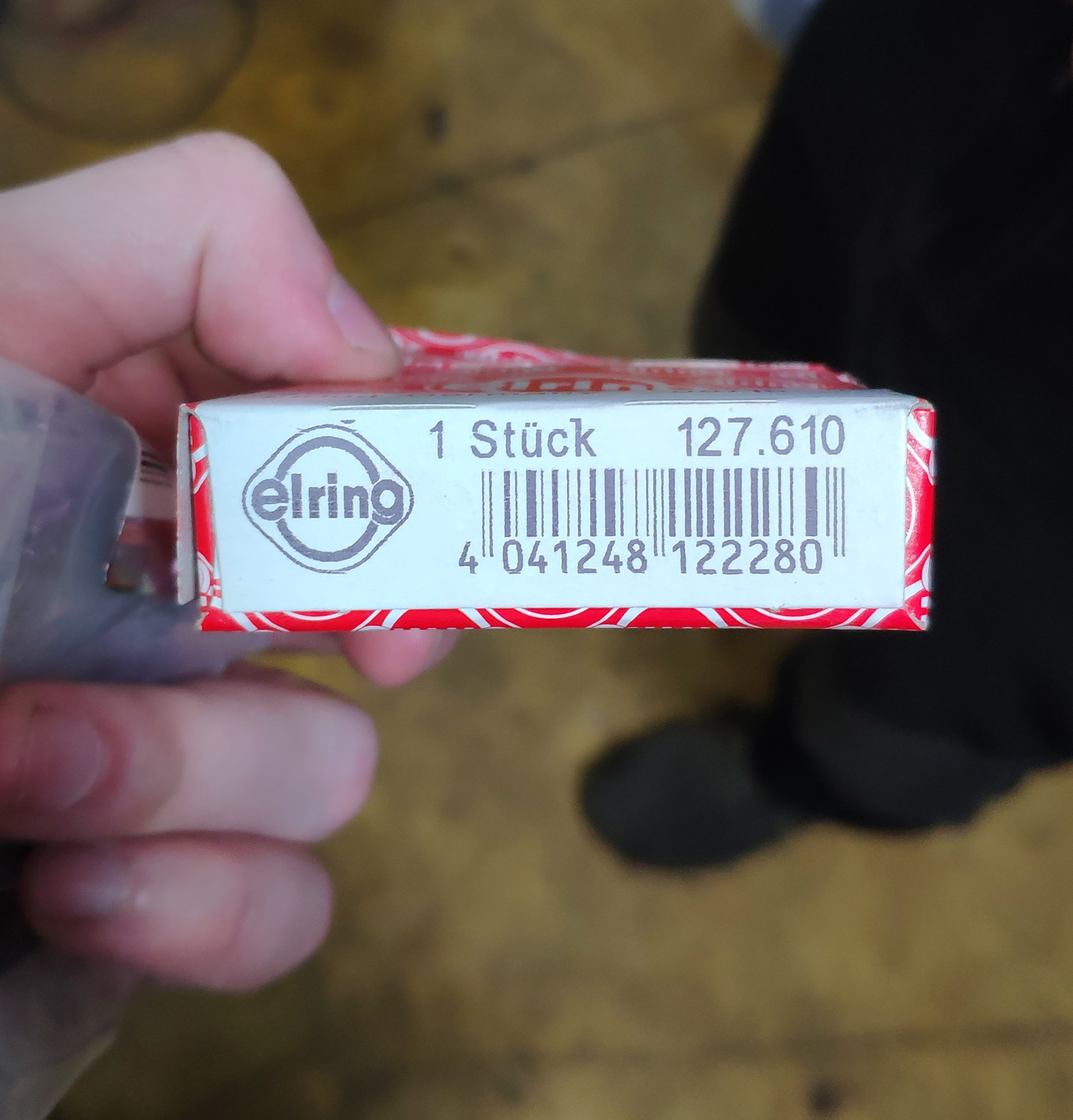

ВАЖНО: не берите оригинал переднего сальника коленвала — быстро начинает течь, берите Elring. Также было отдельным челленджем найти комплект ГРМ — по астрам нужный артикул не бился, зато пробился по корсе. Такие дела.

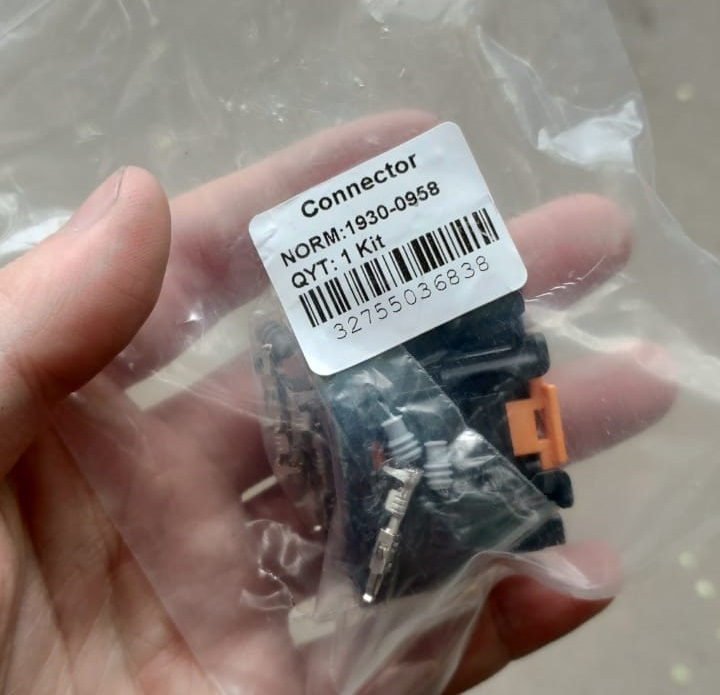

Поменял заодно разъем модуля зажигания, который отламывается почти у всех. Заказывал отсюда 1930-0958

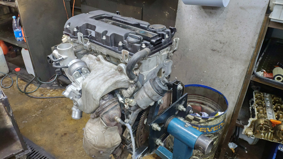

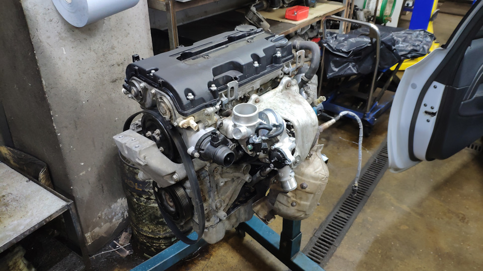

Фото собственно движка на финальном этапе сборки:
А вот и конечный результат:
Двигатель разбирал и собирал мастер Сергей, за что ему большое спасибо. Очень доброжелательный парень, который терпеливо отвечал на великое множество моих вопросов по ремонту и дал дельные советы по дальнейшему обслуживанию. Отдельно спасибо администратору Алексею за оперативное решение возникавших вопросов, которых было немало, и хорошее отношение к клиенту :)
Весь ремонт в общем занял почти три недели. Долго, но надеюсь оно того будет стоить :)

Отличный список с артикулами
