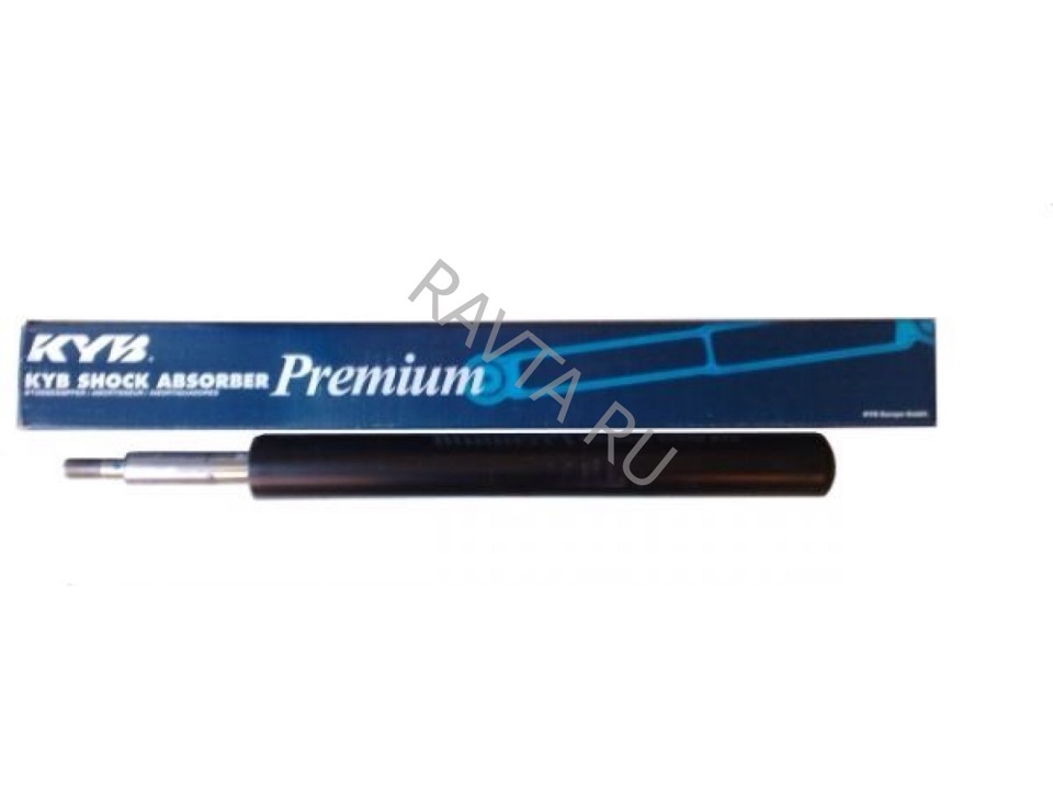

Продолжаю добивать ходовую.
Сегодня поставил каябу масло
666001х2 + 2 отбойника лемфердер
Поддомкрачиваем машину за перед, откручиваем газовым ключом крепление аморта к поворотному кулаку, отстреливаем гайку аморта пистолетом сверху, откручиваем опорник, достаём патрон… Чистим моем…
Собираем в обратном порядке…
Я даже колёса не снимал.
Далее на сход развал… Но можно за ранее белым маркером обвести старый опорник… На то же место установить новый… Дело каждого… Я поеду на сход/развал.
