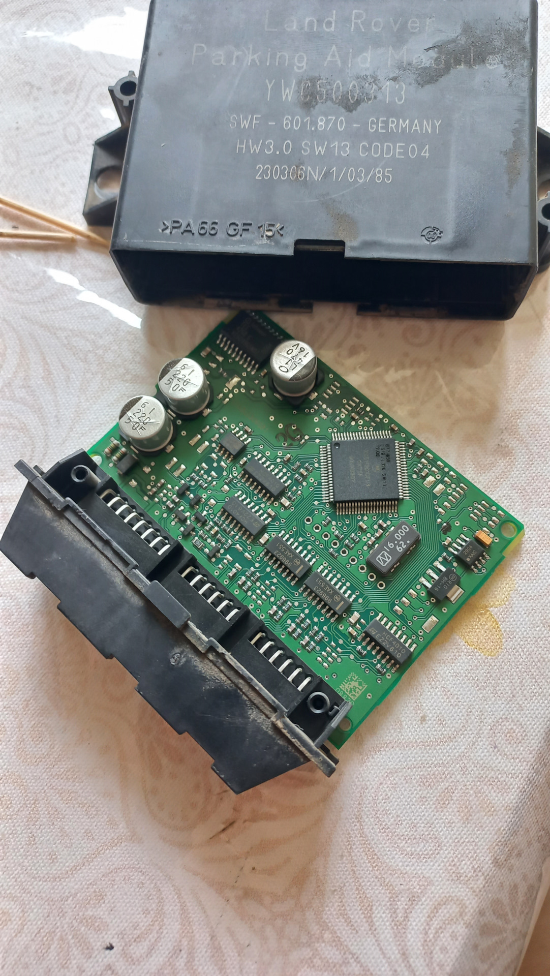

Здравствуйте нашли причину ошибки u0159
Здравствуйте, да помоему помогла пропайка предохранителей в блоке управления парктрониками, ну и замена парктроников и пропайка зеленух в проводке.
Пропайка предохранителей Можно поподробнее
да я уже детали не помню точно, снимаете блок, разбираете, и там есть самовосстанавливающиеся предохранители — их паяльником прогреть надо и вроде все на этом
