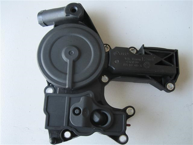

С чем? Ну переобогащение смеси это имеется ввиду лишний воздух поступает, значит где то подсос! Машина умная, и датчик что перед трубой подаёт одно значение в мозги а лямбды выдают большее, вот и эта разница ведёт к такой ошибке! А МО напрямую может на это дело действовать! Резиновая мембрана лопнула, ну или задубела от перепадов температур, и все начала лишний воздух всасывать! Проверить легко! Капотину открываешь, снимаешь декор-накладку и если есть свист значит каюк ему! Либо на грибок нажимаешь машина ровнее начинает работать то тоже он!
я в технике не силен)
что за грибок еще такой?))
Ну маслоотделитель знаешь что и где это? На нем есть грибок)))
МО думаю найду)
А дальше как гриб найти?))
ARyaskin
где он тут?
Ну вот то что круглое и есть «грибок»))
круглое сверху это гриб, ок понял))
на него надавить нужно?))
Сначала послушай есть ли свист с этого места! Любой не важно сильный слабый, потом надави только не так чтоб проломить))) и посмотри на работу двигателя! Если бы лямбда отхлебнула другие симптомы были бы!

И вообще МО это расходник, каждые 50к менять надо, там слабое место резиновая мембрана, она выходит из строя из за перепада температур, через неё масло проходит и отделяется от газов! У меня она была каменной и дырявой! Как снял накладку свист услышал как из чайника! Хотя с накладкой вообще не слышно ничего было! С мембраной не придумывай менять только ее! Это все дичь, и главное смотри по ревизии МО а то поставишь на меньшее давление и выдавит сальник коленвала))
т.е. короче саму мембрану отдельно можно купить и заменить?
Сегодня может посмотрю на ревизию МО.
Можно! Но не надо! Просто замени в сборе и все!
Сегодня залез под капот и снял крышку с ДВС.
Никакого намека на свист вообще нет.
надавливал на гриб на МО, двигатель как работал ровно, так и после нажатия ничего не меняется, также ровно и продолжает работать.
Куда еще можно посмотреть?
Ревизию на МО не совсем понял где смотреть.
Короче начни с него! Принёс 5к не особо много да и надо это сделать поверь! Покатаешься посмотри предварительно ошибки сотри! Ревизия это буквы после цифр! На корпусе МО смотри! Забей номер с цифрами в гугл и почитай какая последняя на данный момент! Именно после твоих букв!

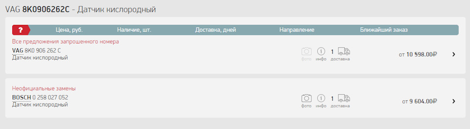

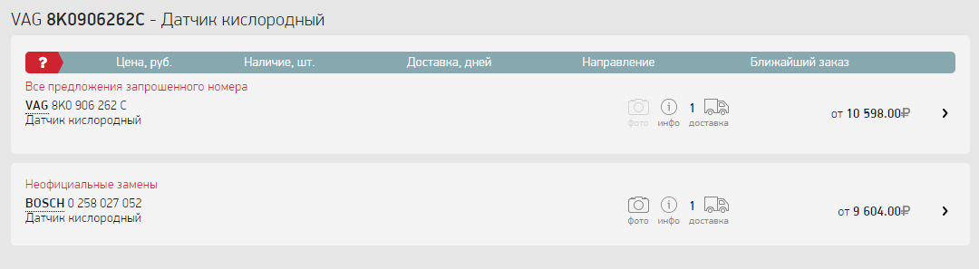

Может попробовать сам лямбда-зонд поменять, сильно он дорогой интересно.
У меня так лямбда не выдавала ошибки, но была почти мертва, и расход увелился в два раза, а сама лямбда обошлась в 4200
(Бош)
www.drive2.ru/l/501170045397762220/
Мне лямбда фирмы Bosch вышла 6700₽
Видимо цены очень выросли.

Думаешь не стоит сразу лямбду покупать за 10к?))
