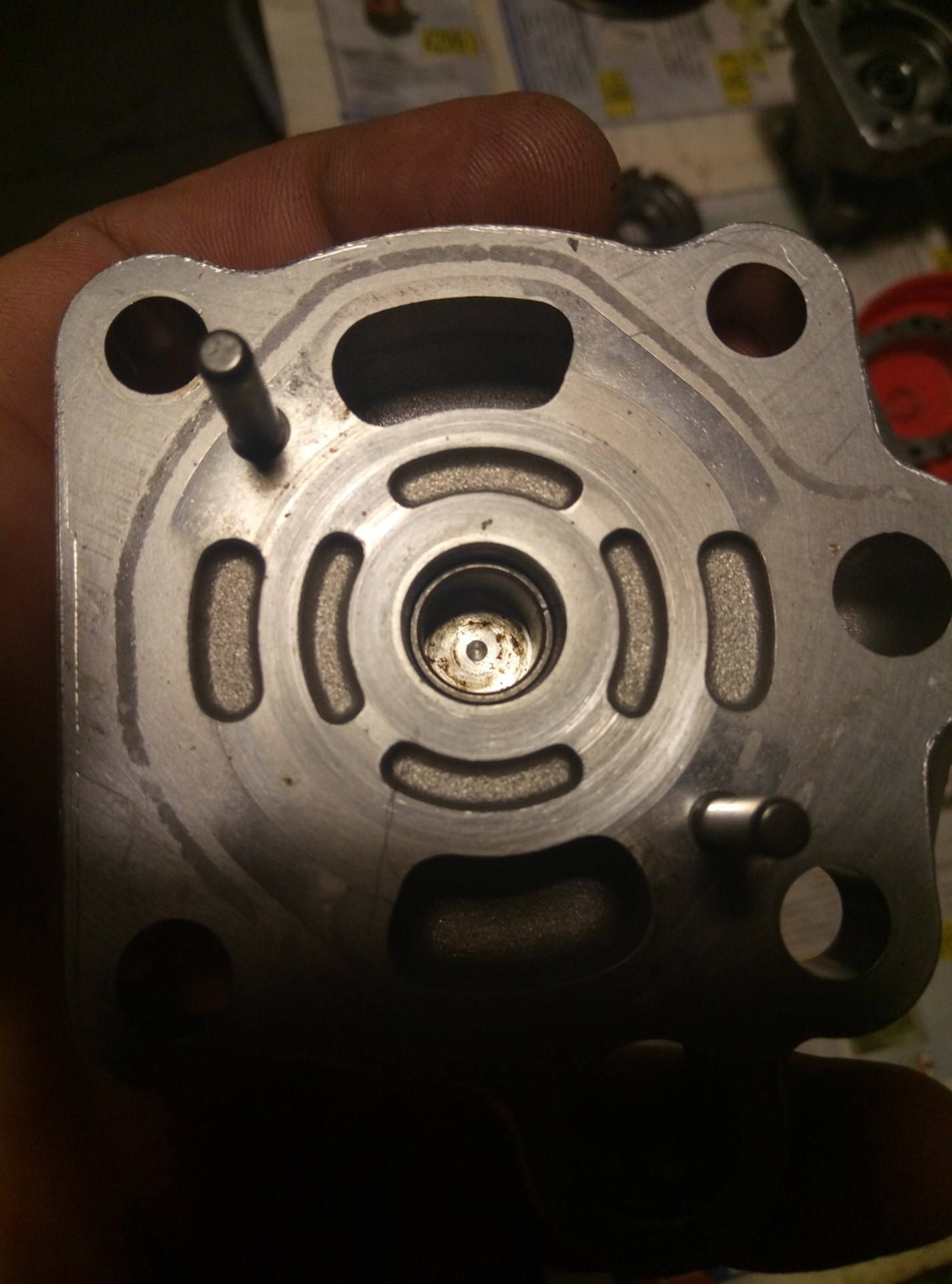

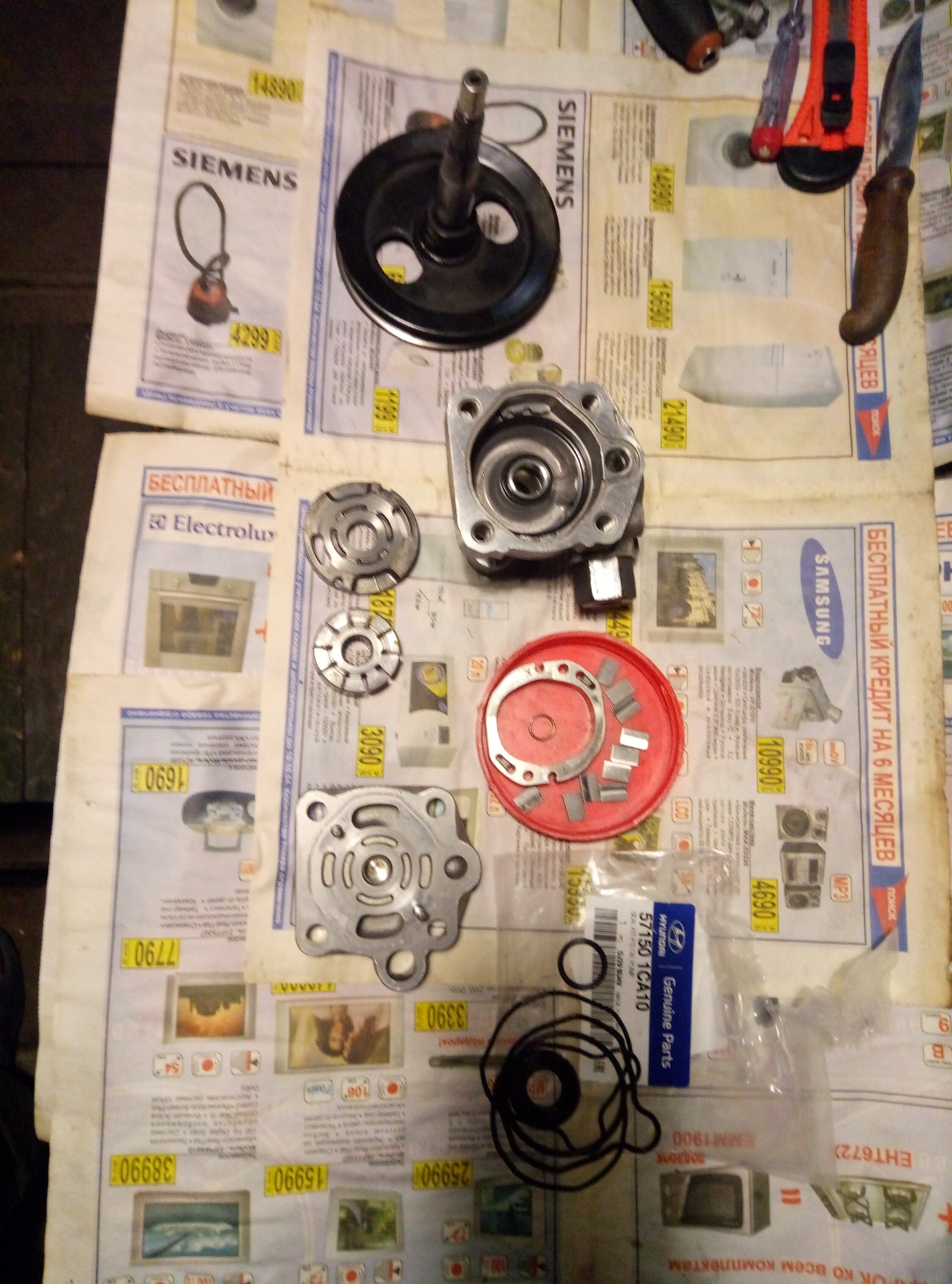

Собственно пошел шум ГУРа ранее и он по всем соединениям был в жиже. Решил заменить резинки и сальник.

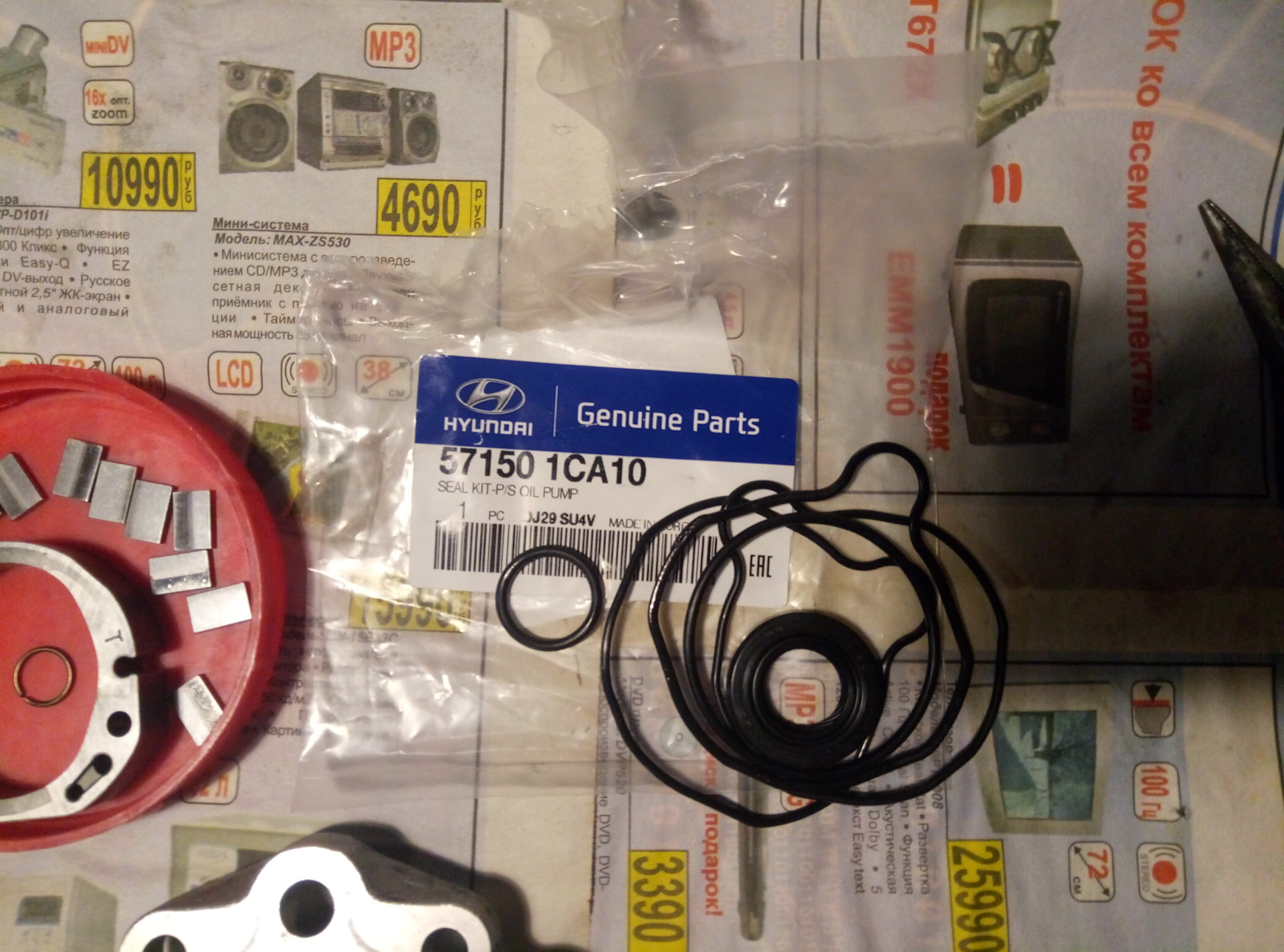

Купил ремкомплект. он, судя по всему, универсальный, имеется оба вида прокладки задней крышки и для рест и для дорест(разные они)

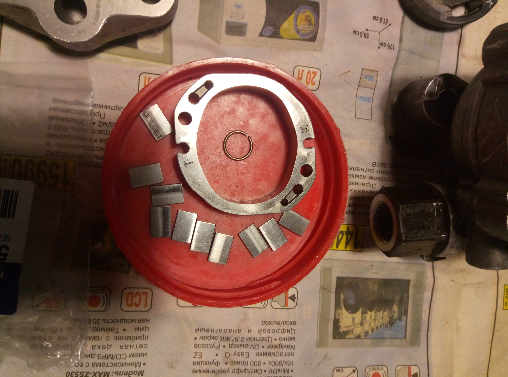

Разобрал, дольше всего возился со стопором на валу, снял отверточкой с трудом, резинки все сплющеные из круглых в сечении перешли в плоское состояние.
Заменил все резинки и сальники и собрал обратно.
На фото задняя крышка. это единственный подшипник скольжения, который удалось найти. в передней части его нет, вал опирается на сальник как я понял, странная конструкция у рест.
Ну а итог вы все уже видели в предыдущей записи. Пробуем оживить это дело заменой жижи и возможно насоса.

И я в итоге поменял насос
Аналогично
Вот из за отсутствия подшипника в передней части насоса ГУРа, мне и пришлось в свое время менять насос ГУРа целиком.
Поможет только замена?
именно
и каков результат?
заменил
Я бы не осмелился)Кросс.
Я осмелился и толку…
