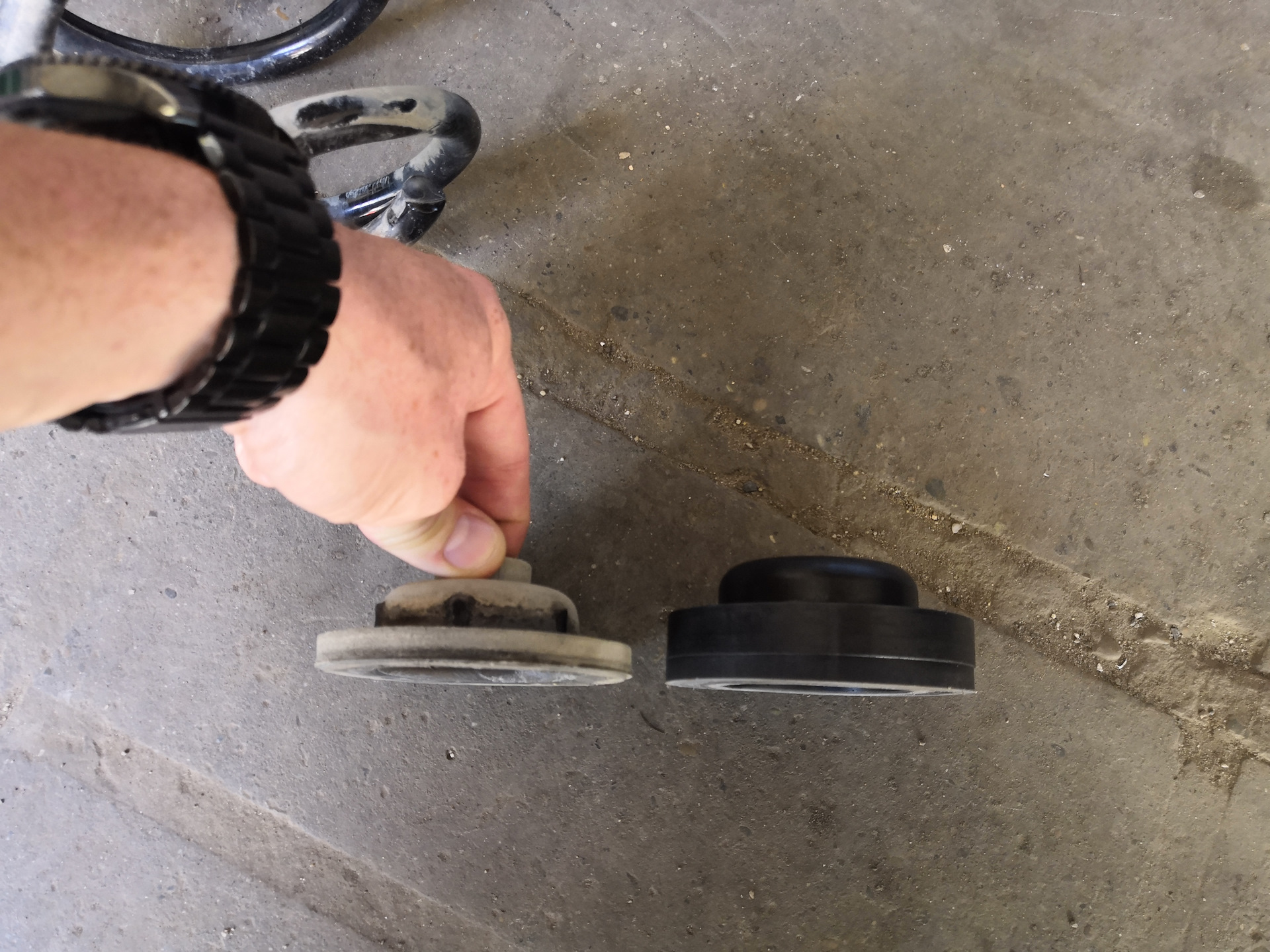

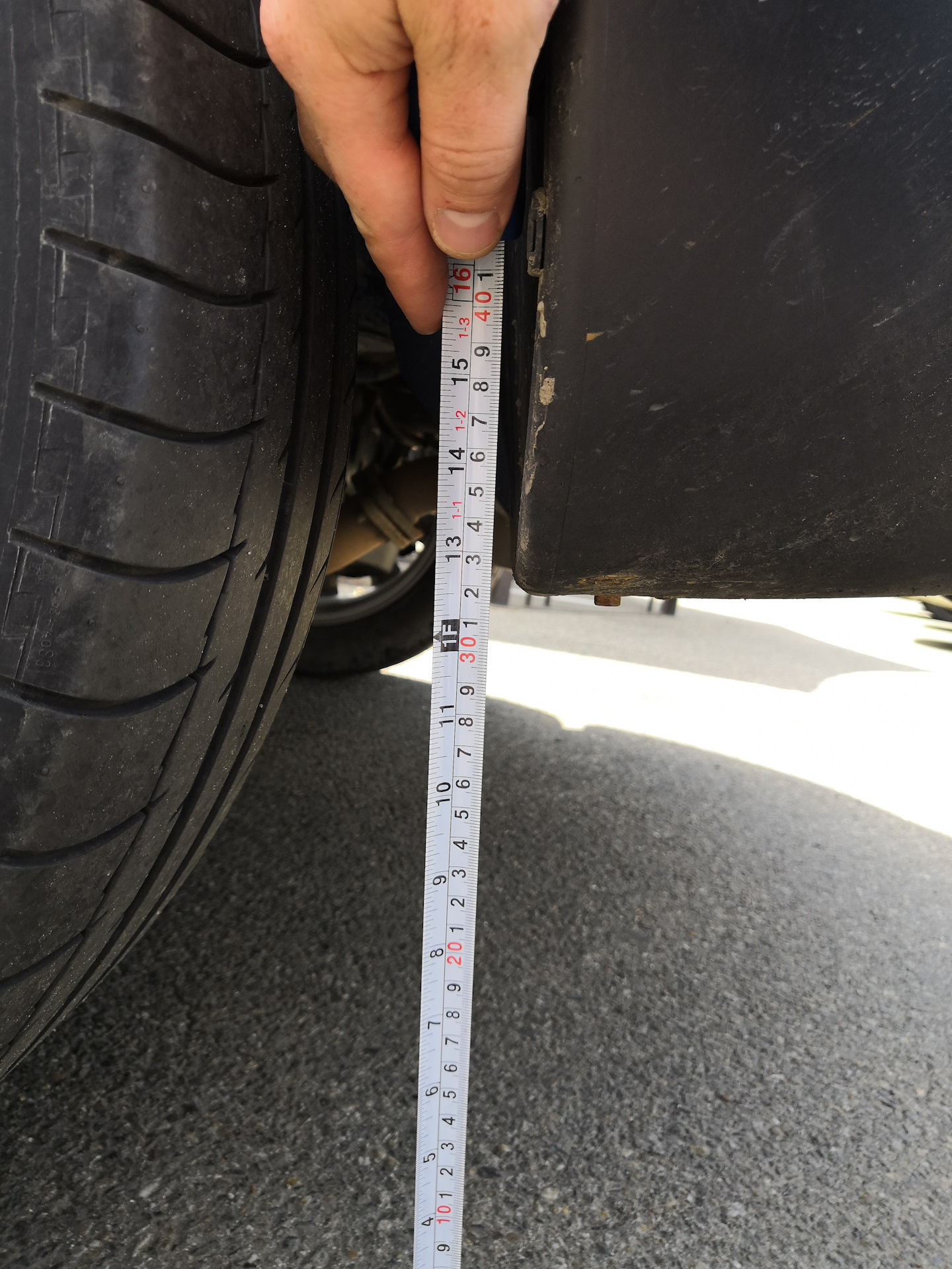

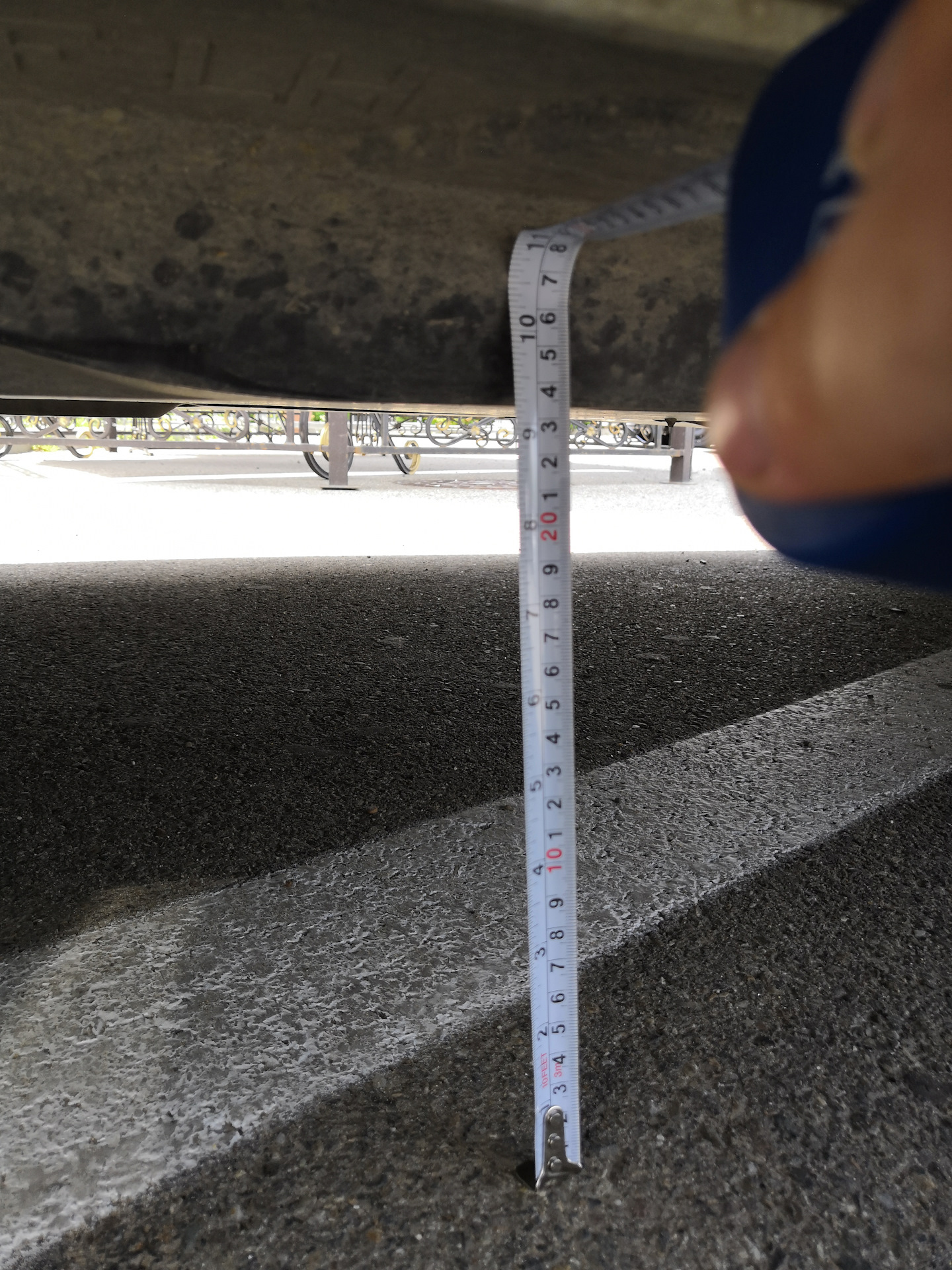

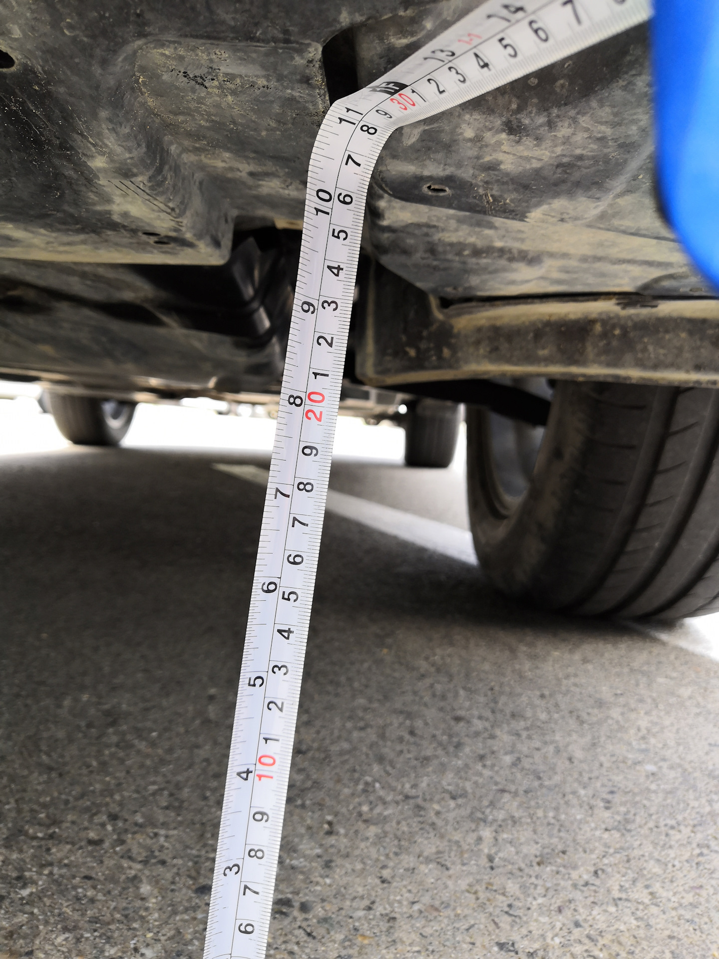

Манией величия не страдаю, комплексов нет, но люблю практичные машины! Вдоволь наездившись на пузотерках, и сполна вкусив их непрактичность пересел на авто по выше… Но нет предела совершенству, хоть Мазда итак высокая, но решил сделать еще чуть выше, установив комплект проставок на обе оси.

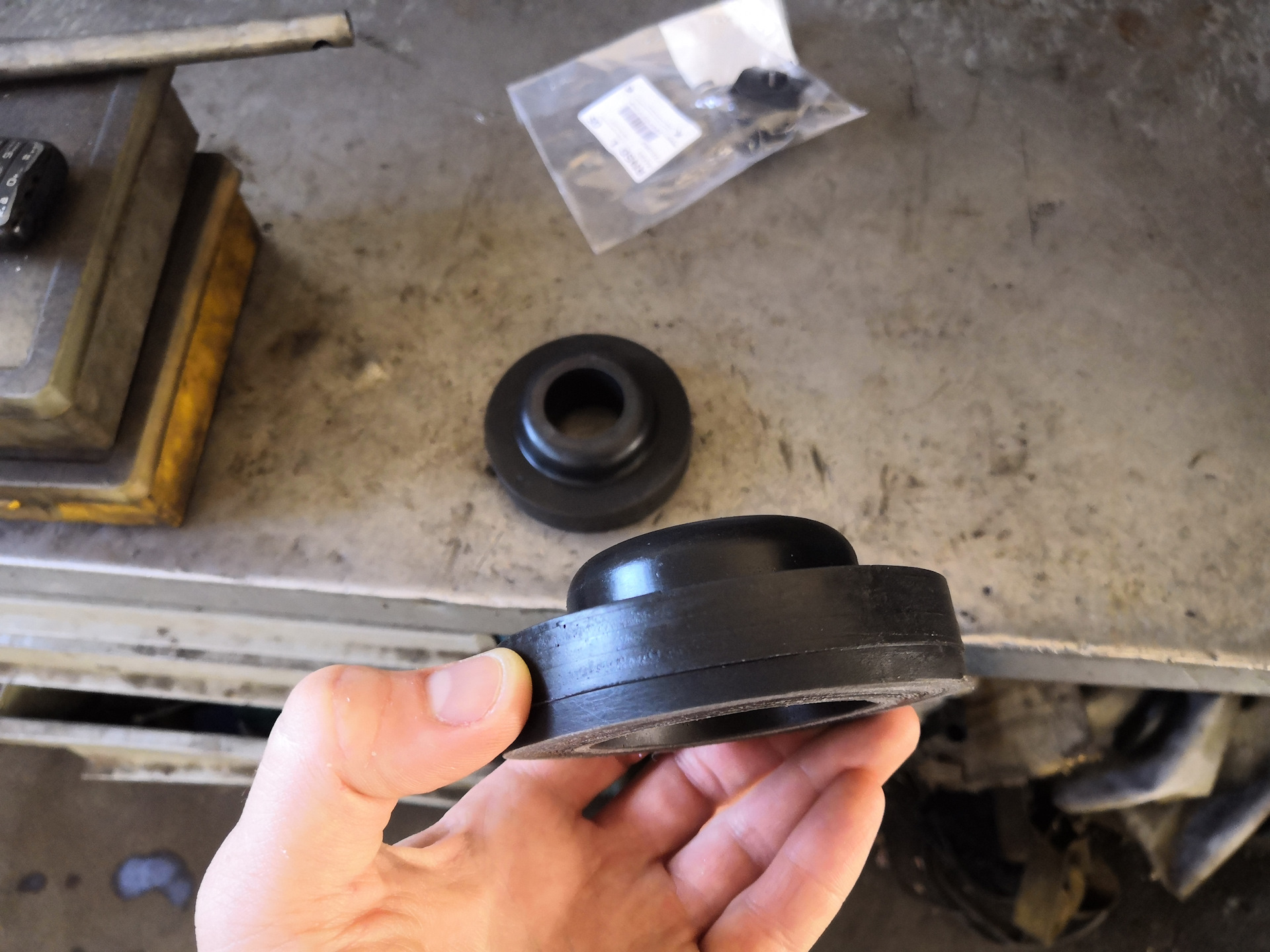

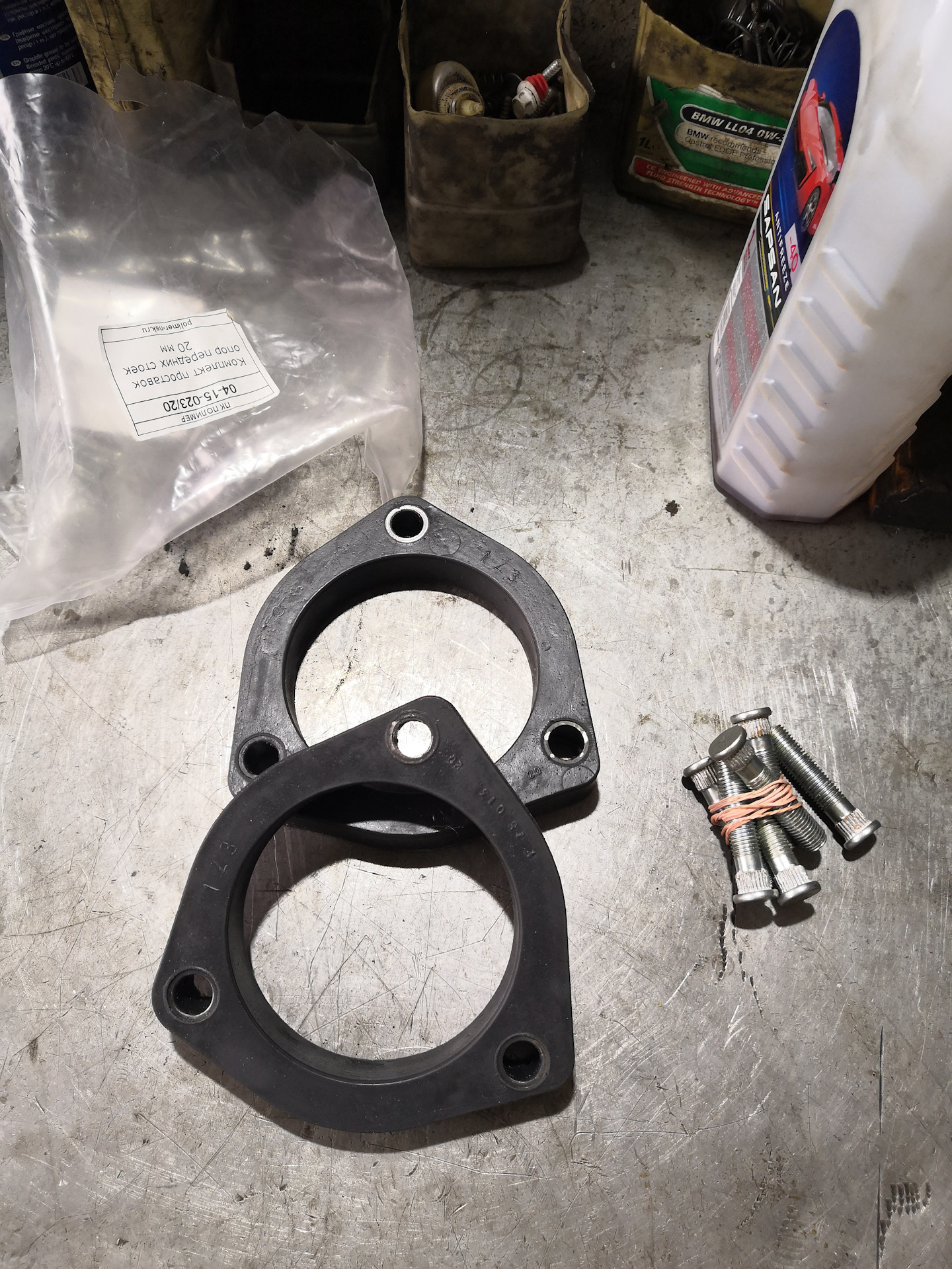

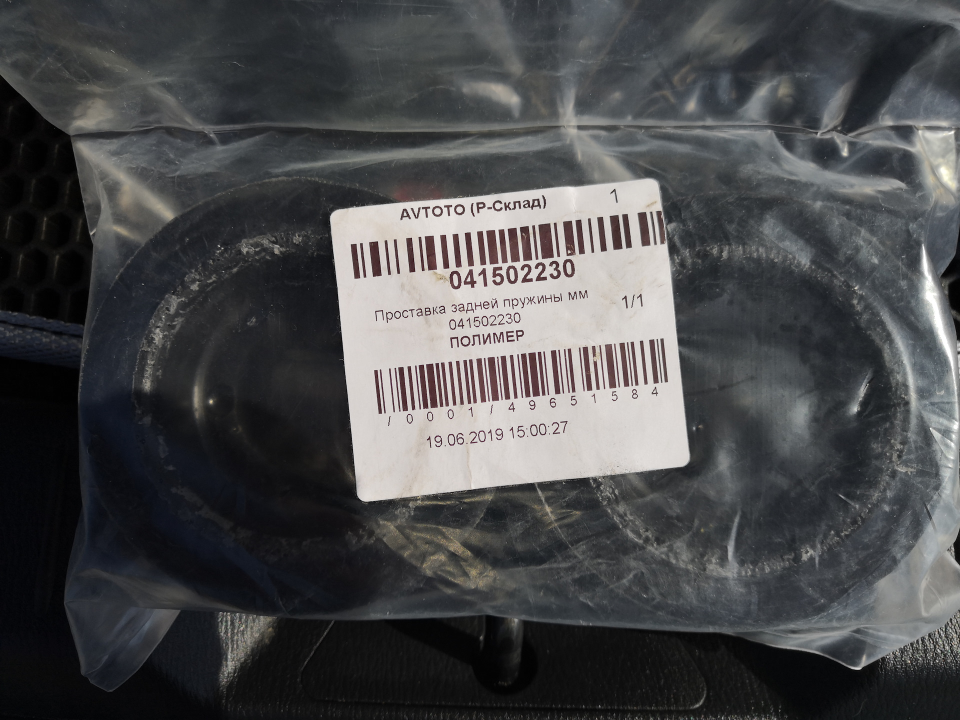

Брал всем известные полиуретановые от "Полимер-СК" арт. 04150235, 041502230

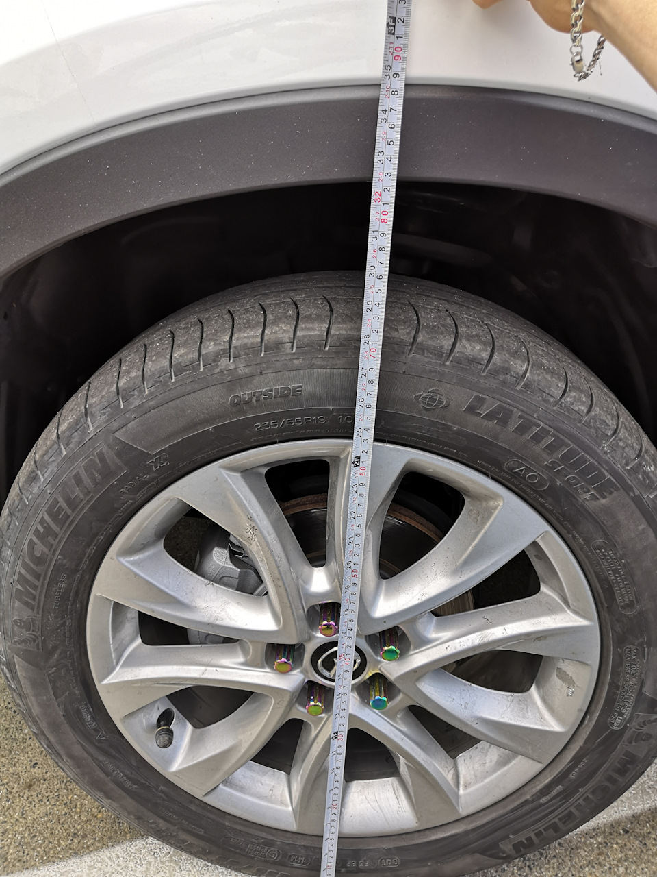

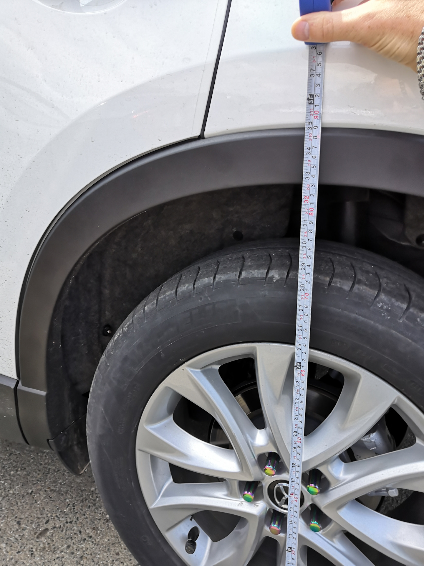

Все четко и ровно стало!

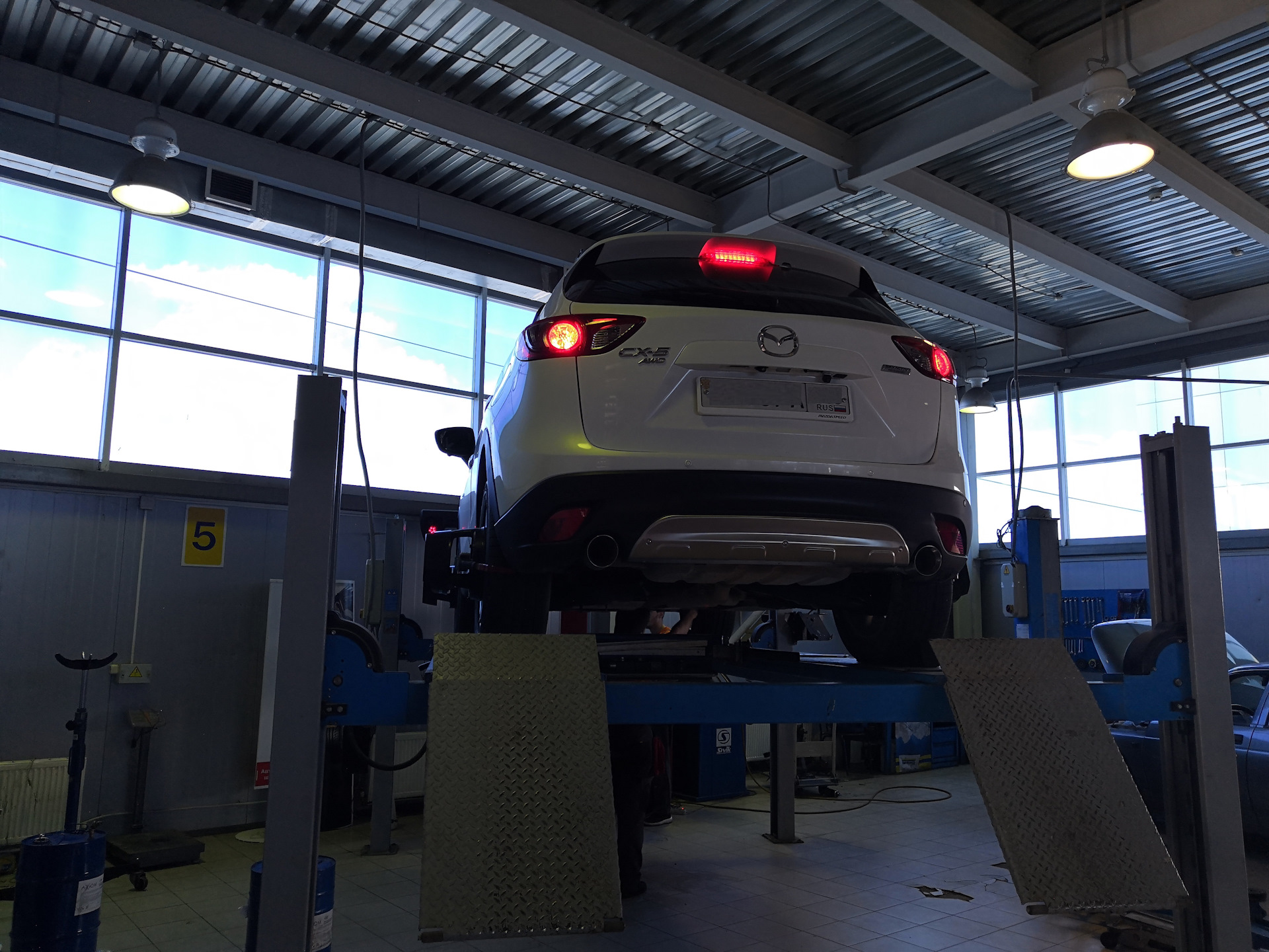

Пара часов на подъемнике и готово!

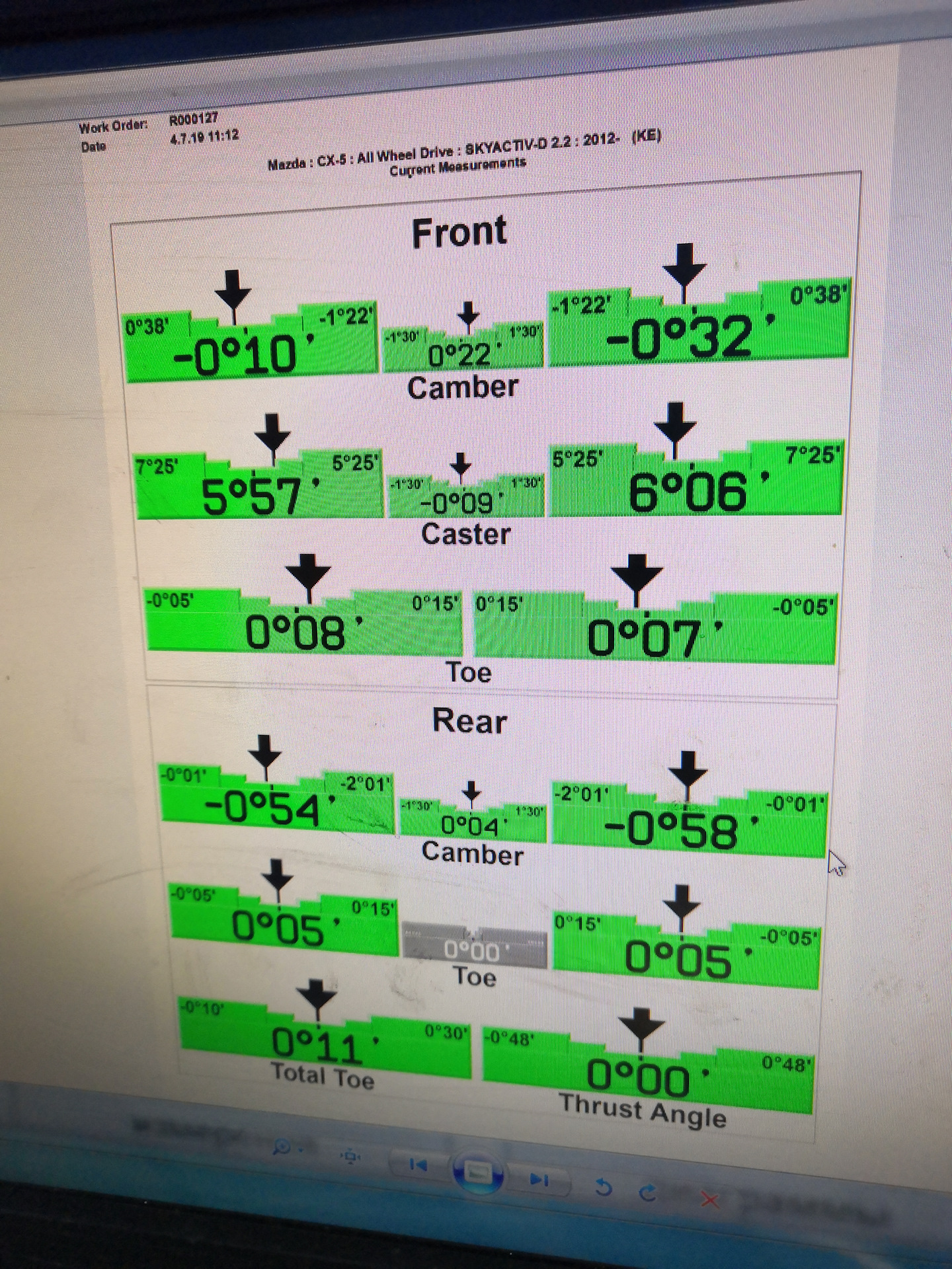

Сразу после лифта на развальный стенд. Как оказалось, все в норме и это за почти 5 лет первый раз, так как его никто не делал видимо, судя по состоянию болтов.
