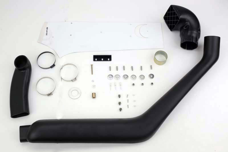

Покупаем (а в моем случае — получаем в дар от Leno4ka-Ch) китайский шноркель от хайлюкса с артикулом sth167la под левую сторону.

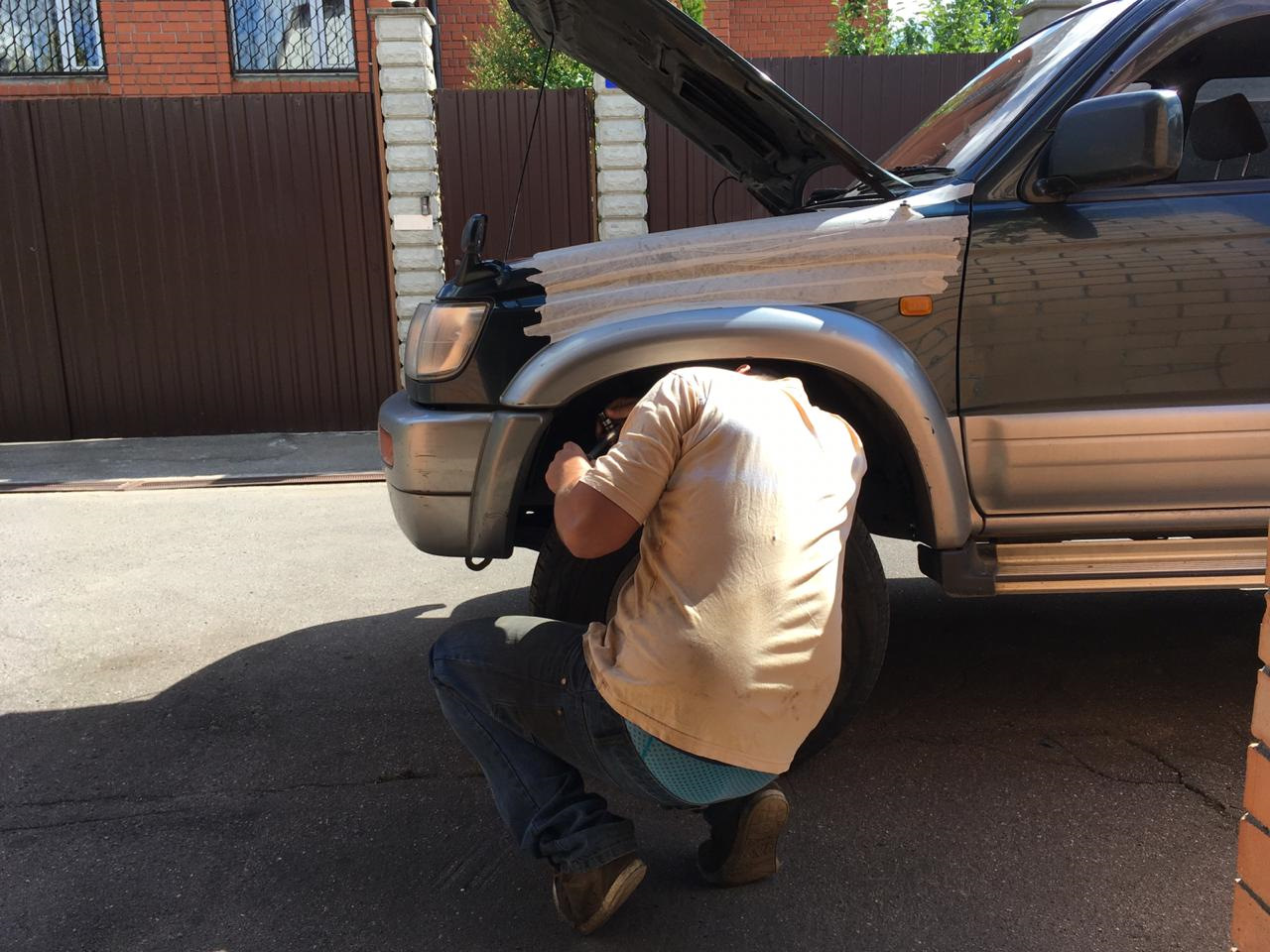

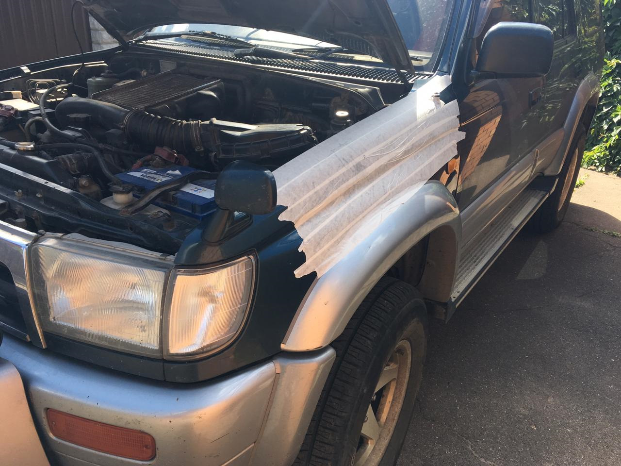

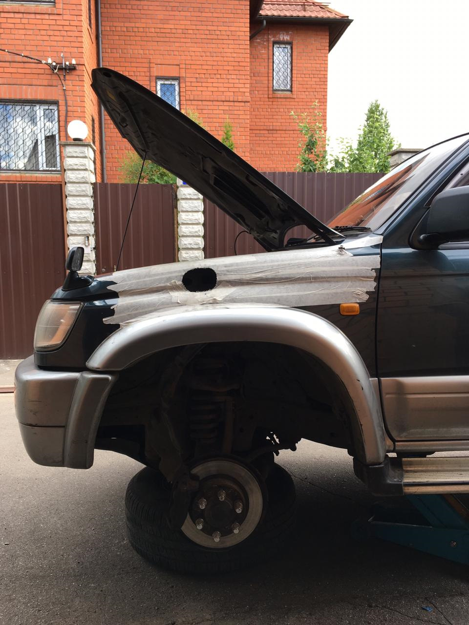

Подготавливаем крыло к наклеиванию скотча
Клеим малярный скотч
Откручиваем частично подкрылок и вытаскиваем заборник воздуха.

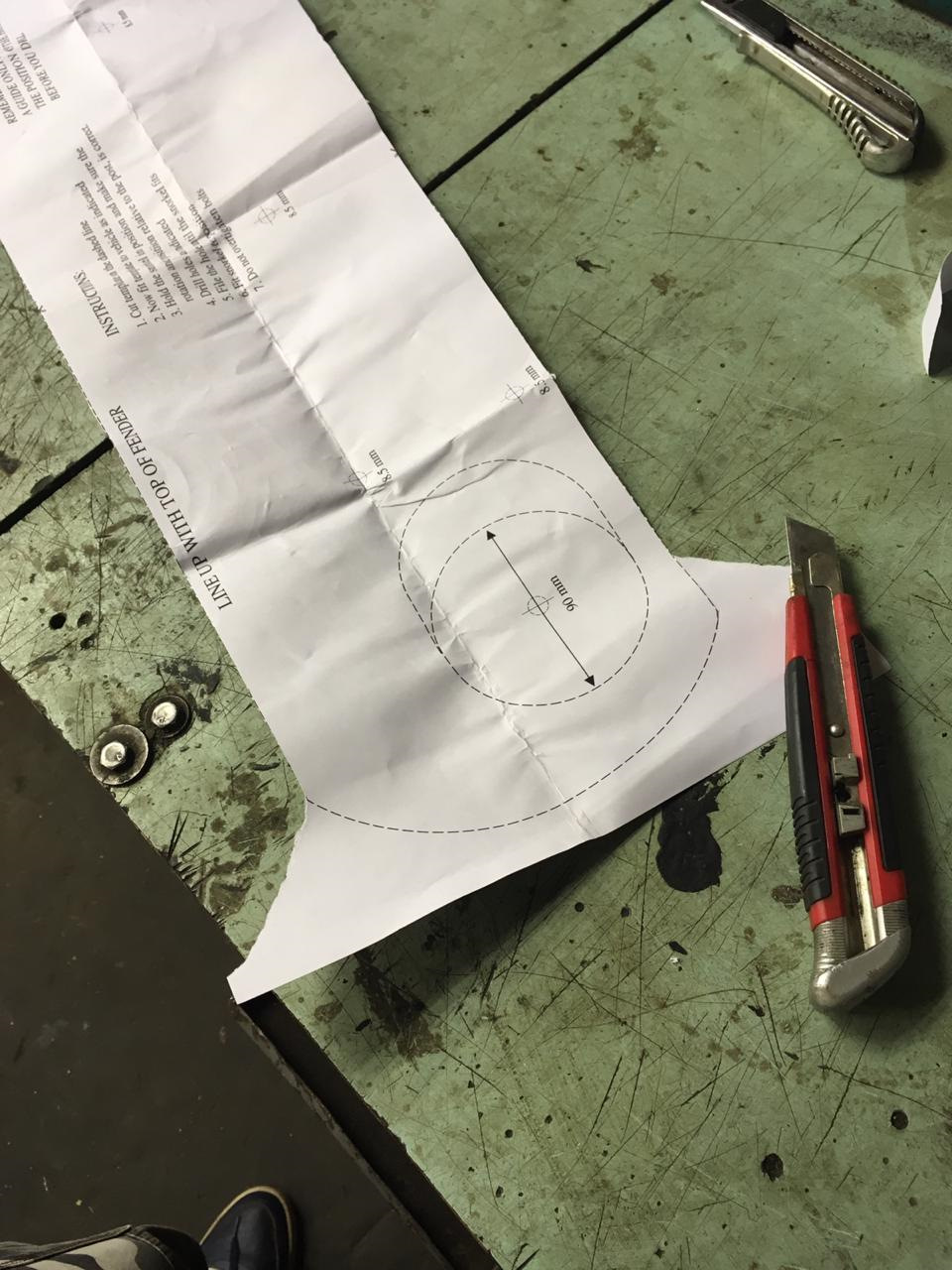

Далее готовим шаблон и миллион раз прикладываем его то к крылу, то к шноркелю.
Естественно шаблон кривой, поэтому отмерять нужно больше, чем 7 раз, перед тем как резать дырку. Я делал в шаблоне дополнительный вырез под антенну и от этого уже мерил. шаблон по итогу совпал с кромкой крыла и двери, а вот с кромкой крыла и капотом не совпадал вообще. По шаблону сделал отметки на малярном скотчке.

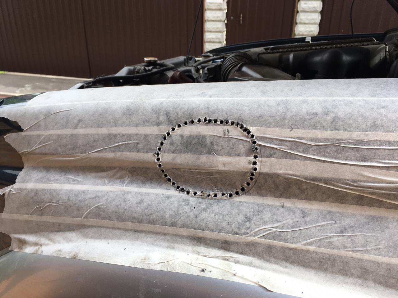

Дальше решаем чем вырезать отверстие под шноркель. Я решил высверлить его, потому что коронку покупать было неохота.

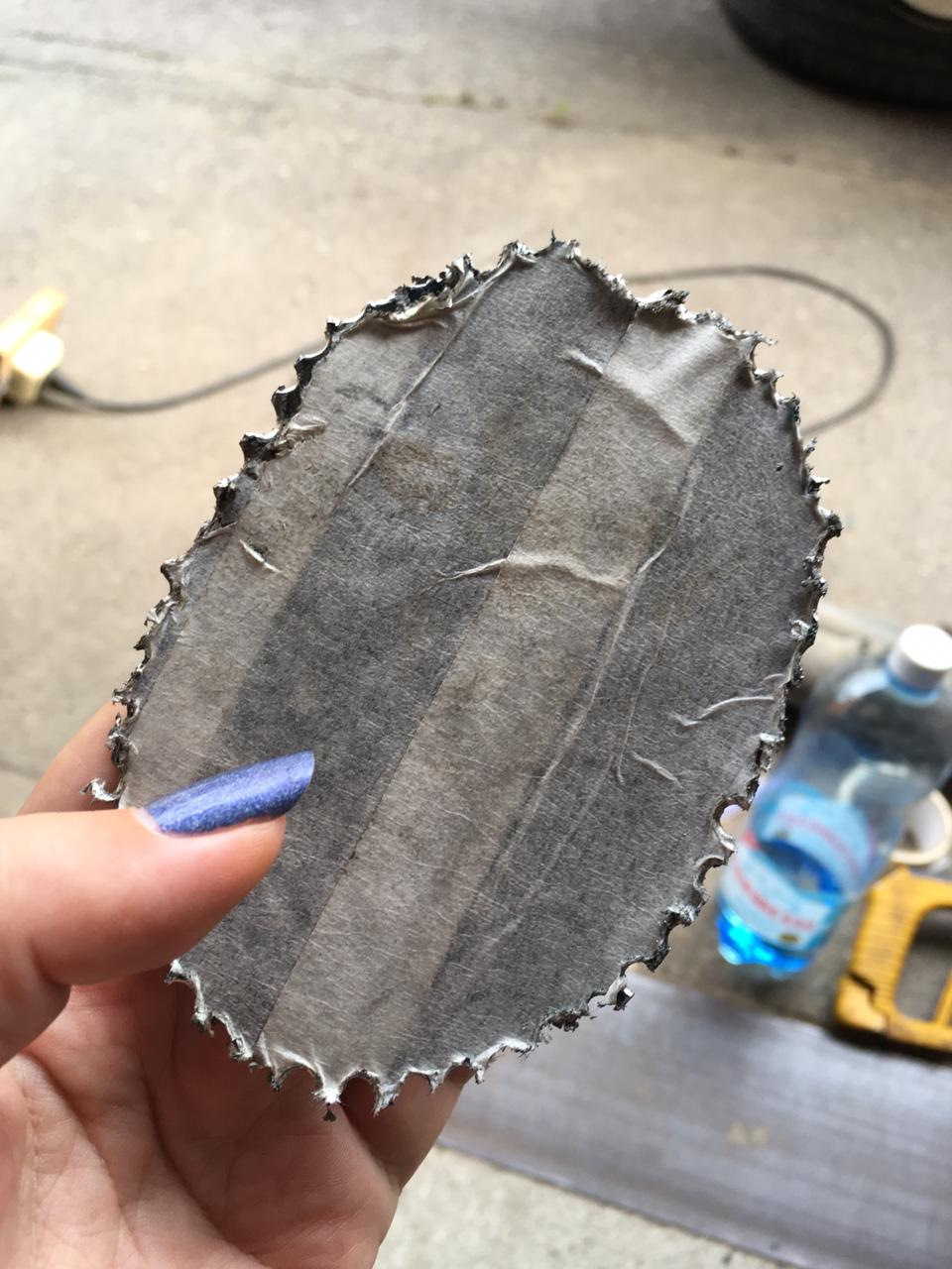

Вырезанный кусок далеко не стал выбрасывать и не зря — пригодился позже.

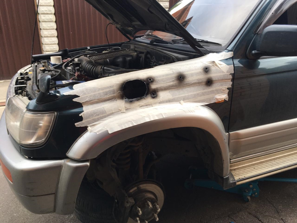

Готово! Одна огромная дырка и 5 мелких под шпильки. ЗАМЕТКА. Пятую дырку, которая ближе всего к верхнему правому углу крыла, возле антенны, можно не сверлить. Подлезть с гайкой к этой шпильке, без снятия крыла, мне показалось нереально и я в итоге не прикручивал шноркель в этом месте. Держится на 4х шпильках отлично.
Понял, что промахнулся по ширине и выравнивал отверстие болгаркой.

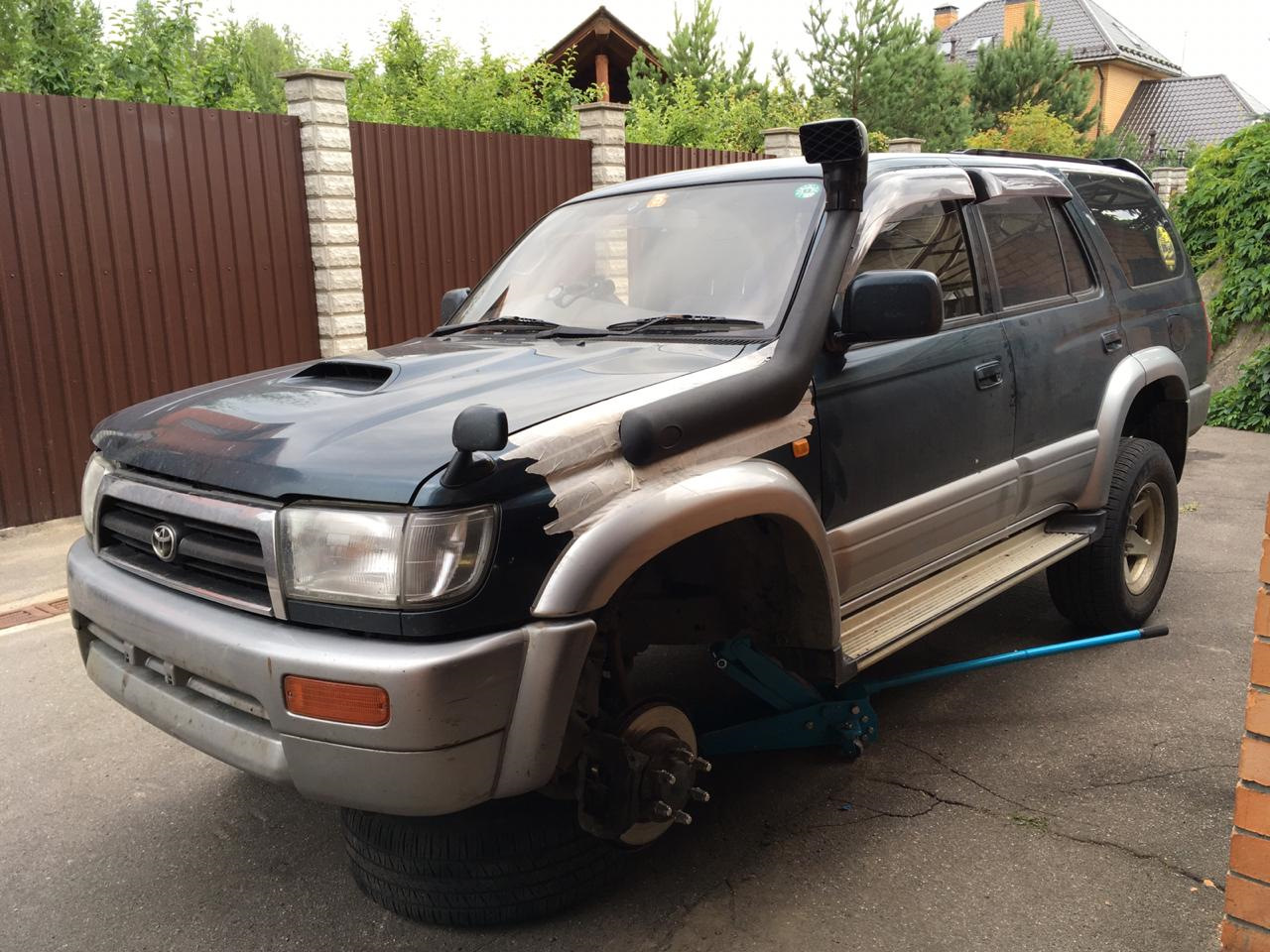

Примеряем шноркель. Красиво, но нужны доработки. Под шпильки в итоге не везде попал, и пришлось расшарошивать отверстия.

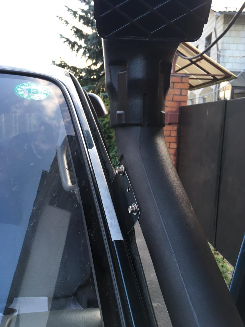

Дальше примеряем верхнее крепление, возле гусака.

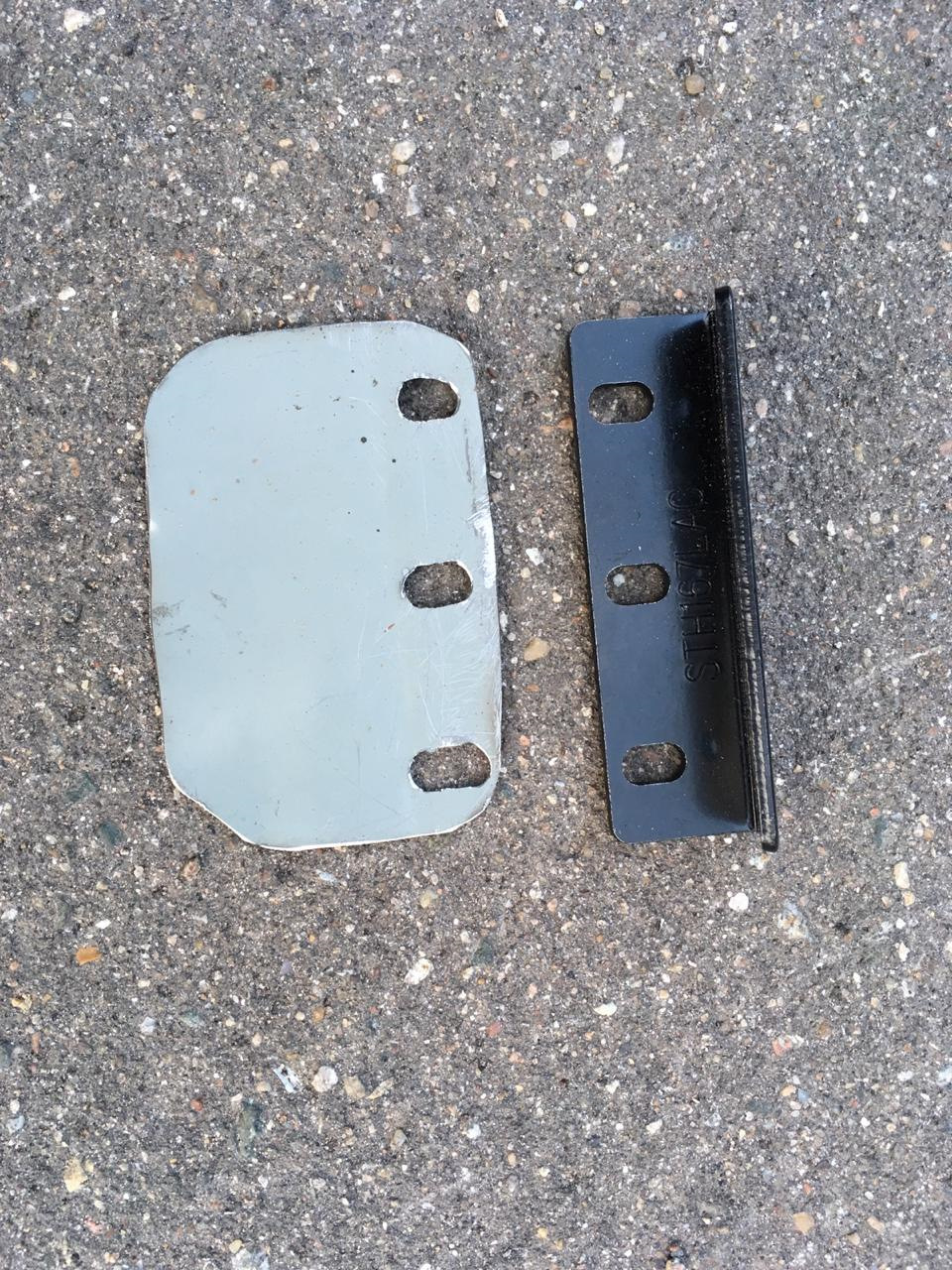

Стандартный уголок мне не понравился тем, что он торчит снаружи стойки и мозолит глаза. Хотелось сделать верхнее крепление менее заметным и тут я вспомнил про вырезанный кусок крыла!
Обточил его, просверлил отверстия и прикрутил под уплотнитель двери.
Так мне нравится больше! Да и в цвет!

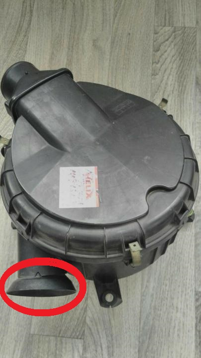

Основная проблема — короб воздушного фильтра на моторе 1kz-te невозможно подключить к шноркелю без доработок, потому что нет места для резинового патрубка.
Что необходимо сделать с коробом:
Высверлить клепку снизу и отсоединить фланец. На фото обведен красным.

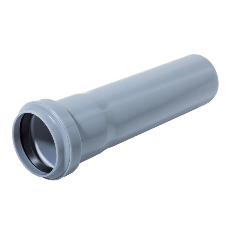

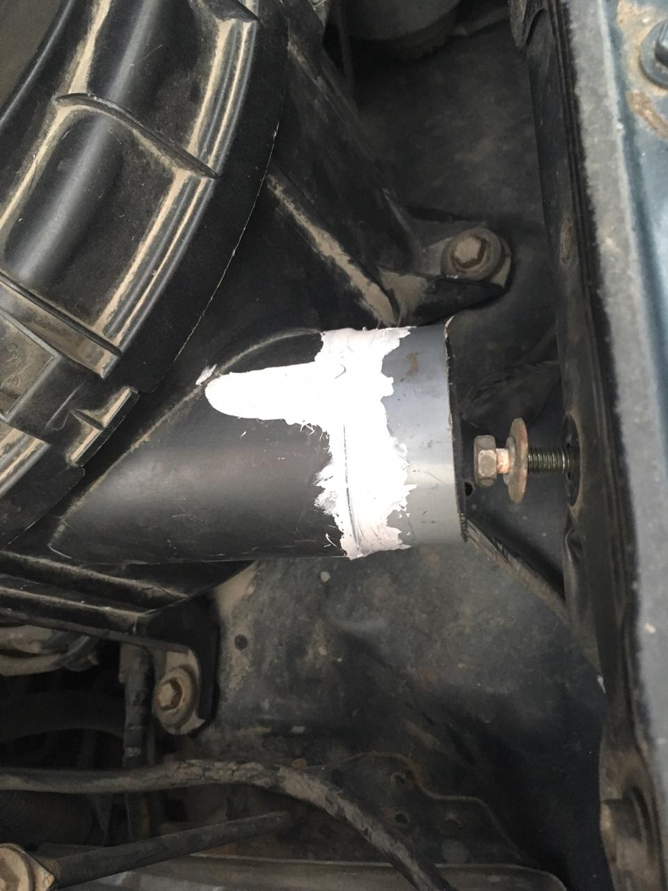

Далее берем сантехническую трубу проимерно на 60-65 мм, отрезаем от нее ту часть, что пошире, вставляем в короб, фиксируем новой клепкой или болтом и обмазываем герметиком.
В результате у нас появилось место, куда мы сможем надеть резиновый патрубок и зафиксировать хомутом.
Не забываем замазать герметиком сливное отверстие на дне короба!

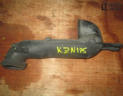

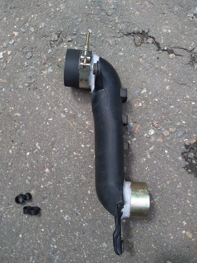

Дальше дорабатываем пластиковый патрубок.
Вот так он выглядит в стоке.

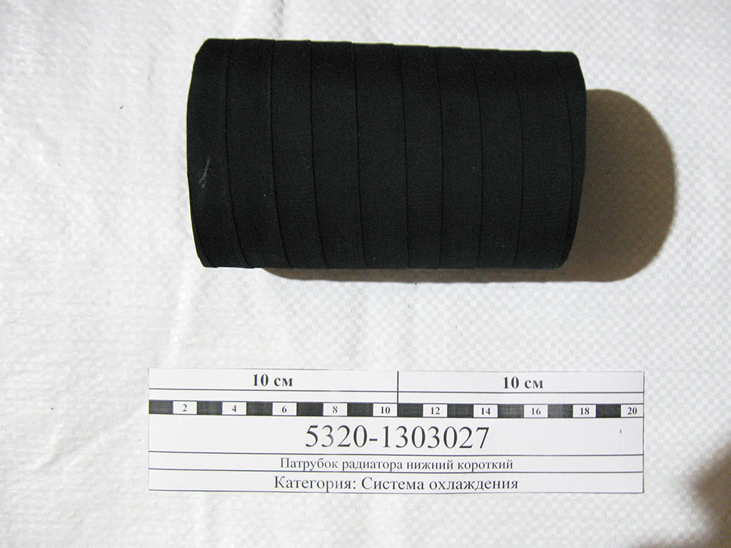

Нам нужно со стороны, которая идет на короб воздушного фильтра, приделать резиновый патрубок. Патрубок нужен с внутренним диаметром 70мм. Прекрасно подходит от КАМАЗа.
Нужно немного подрезать пластик, чтобы не упиралось в патрубок на коробе, а резиновый патрубок разрезать пополам.
С другой стороны на герметик сажаем металлическую втулку, которая идет в комплекте со шноркелем.
В итоге должно получиться вот так.

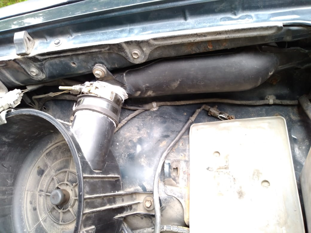

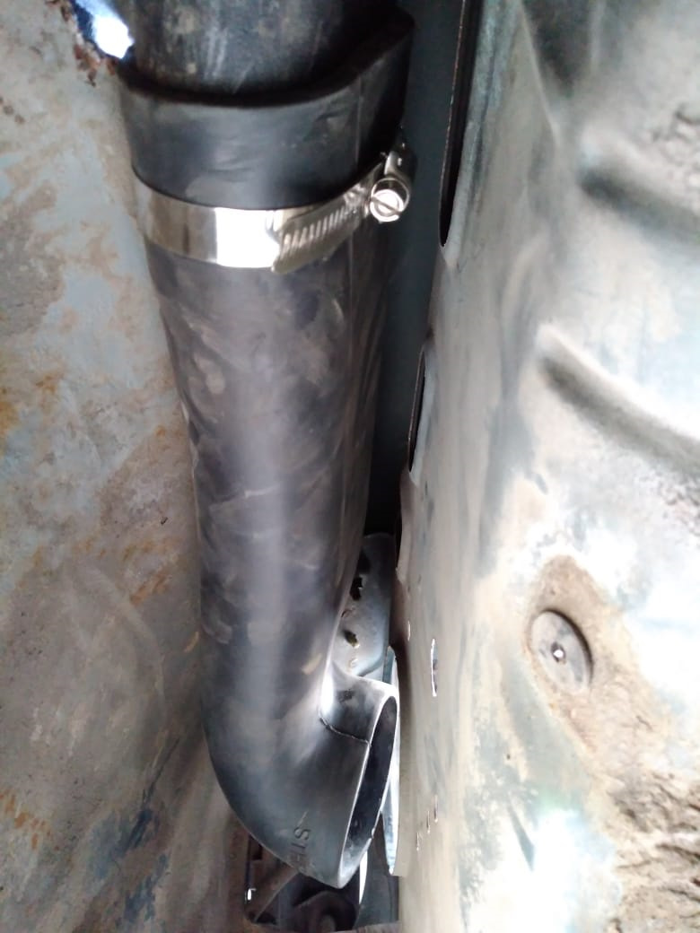

Далее лезем под подкрылок и натягиваем резиновый патрубок на шноркель. Затягиваем хомутом. Вообще можно было сделать это на первом этапе, но сил не хватило)
И в завершении всей операции соединяем резиновый патрубок от шноркеля с пластиковым патрубком под капотом и коробом воздухана.

Привет. Спасибо. Получается она держится только на герметике? Вставить её просто не получается, нужно резать патрубок. В патрубке отверстие на 65 мм, а втулка на 70 мм. Буду заказывать у токаря такой переход, чтобы надежно зафиксировать в патрубке.
Доброго времени суток! Подскажи, как установил на патрубок металлическую переходную трубку на 70 мм?
Привет. Точно уже не вспомню. На фотках вроде понятно, что вставил трубку в патрубок и замазал герметиком.

В закладки! Молодец. Трудновато теперь наверное будет демонтировать сам короб воздухана в случае необходимости…
Неа! Специально делал так, чтобы проблем со снятием кастрюли не было.
Кастрюлю снимать в месте стыка со шлангом от Камаза, и снова потом на герметик, правильно?
Нене, резиновый патрубок на герметике сидит только с одной стороны. Со стороны кастрюли он просто на хомуте сидит.
