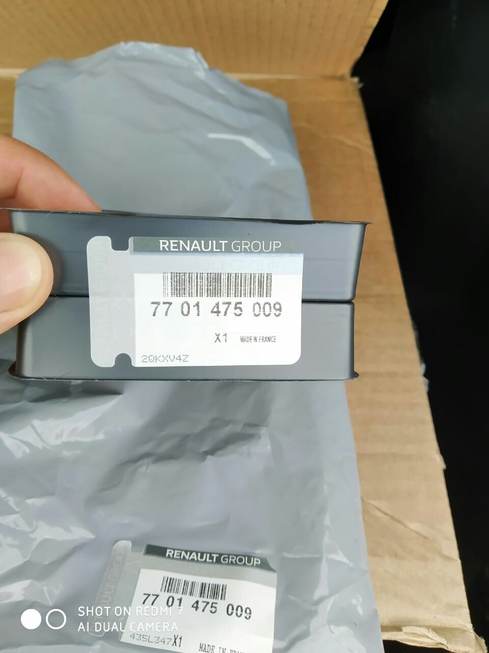

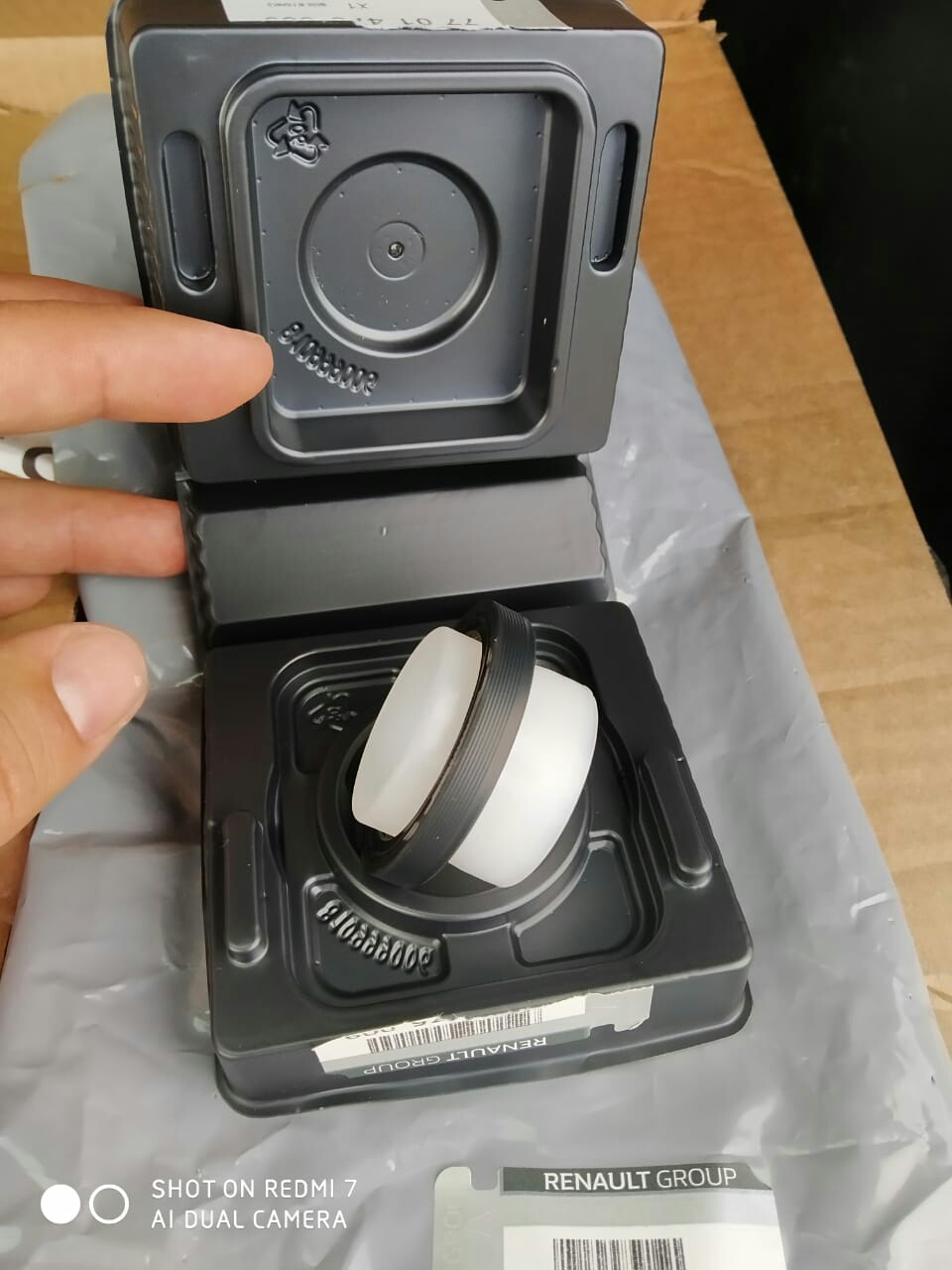

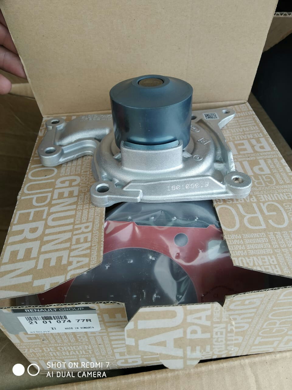

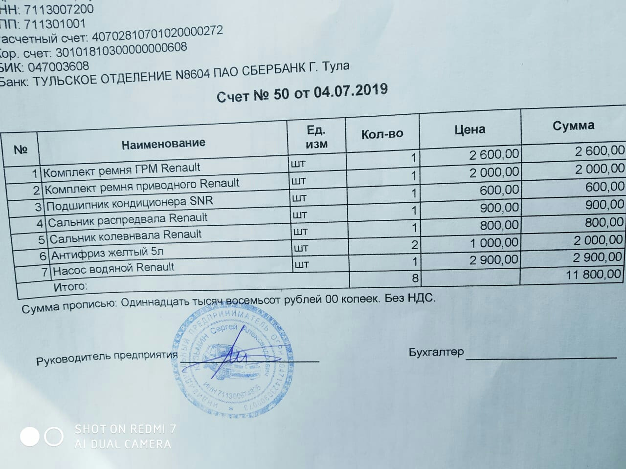

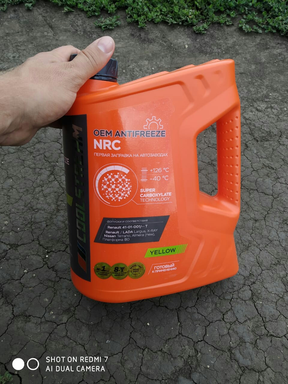

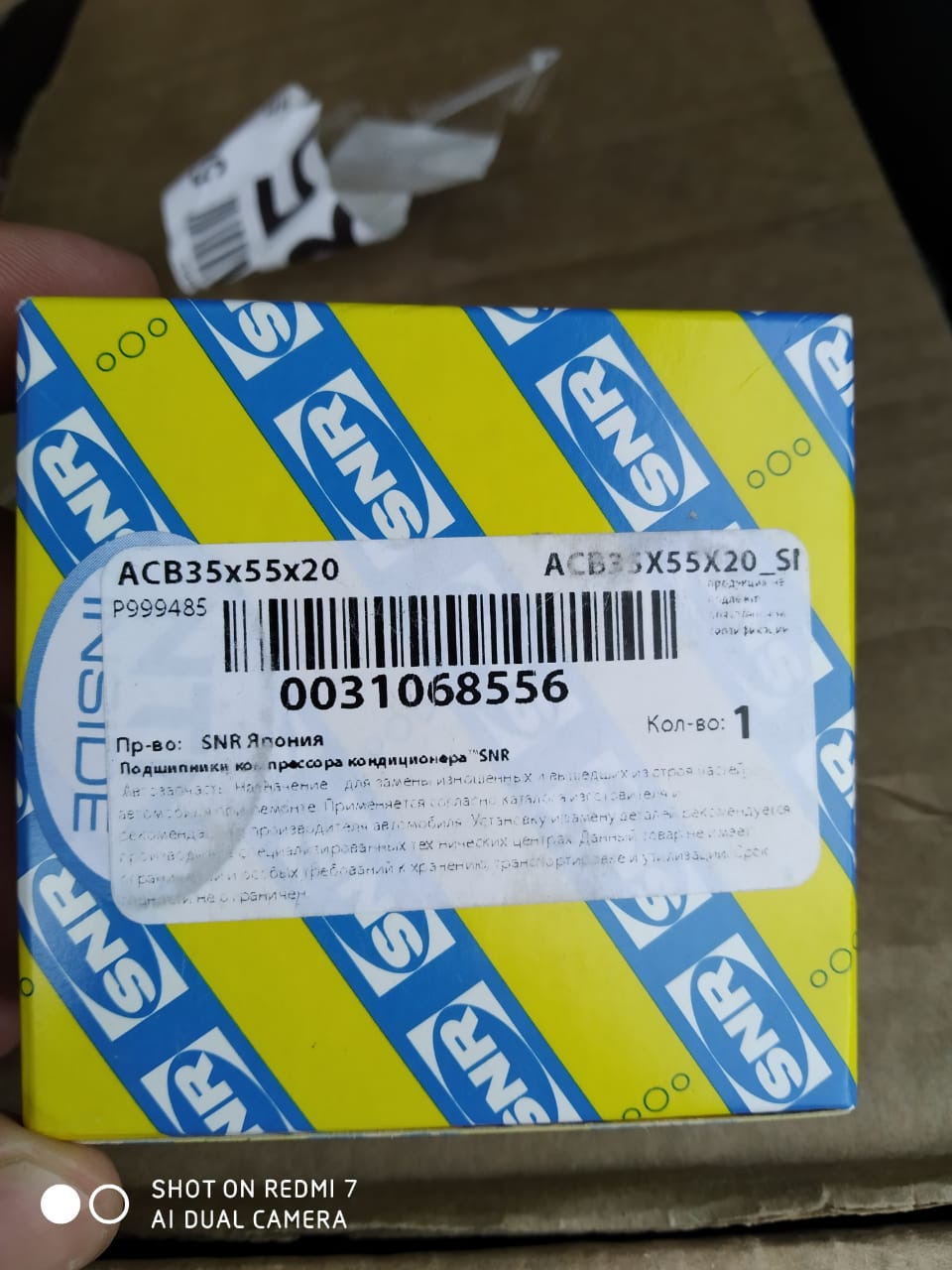

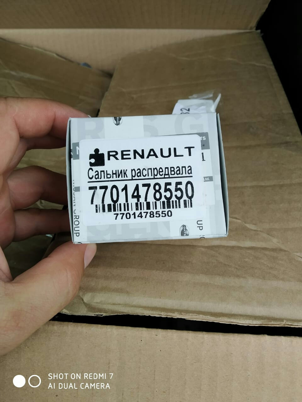

И так очередное ТО и третья замена ГРМ. Куплены все ремни, ролики, помпа( решил поменять от греха подальше)сальники, антифриз, подшипник кондея.
Запчасти 11800
Работа 9300

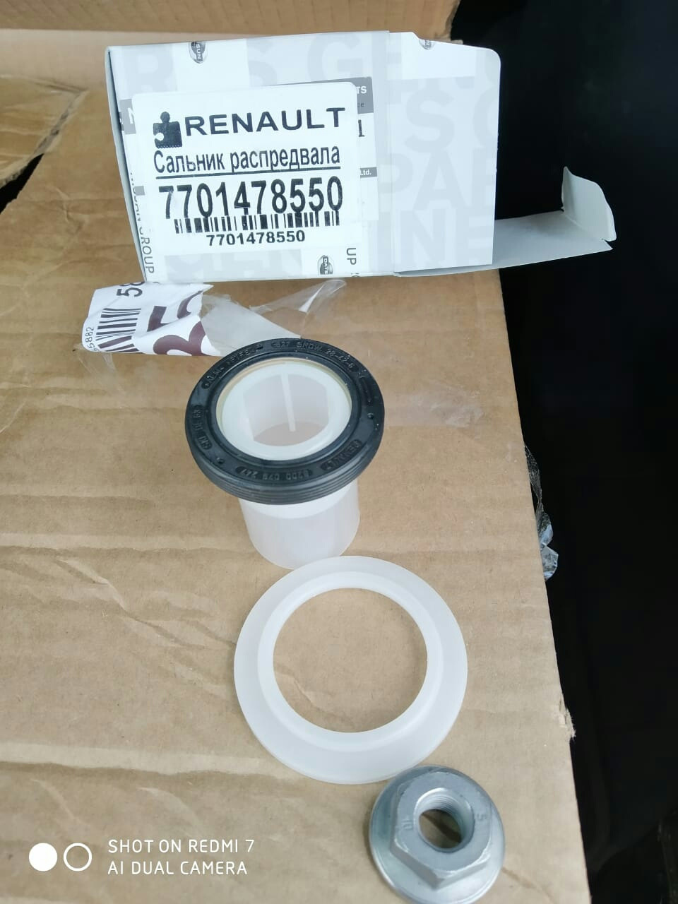

Запчасти на фото: 7701477028
Запчасти на фото: 7701475009
Запчасти на фото: 7701478559, 7701478550
Запчасти на фото: 7701478550
Комментарии 35

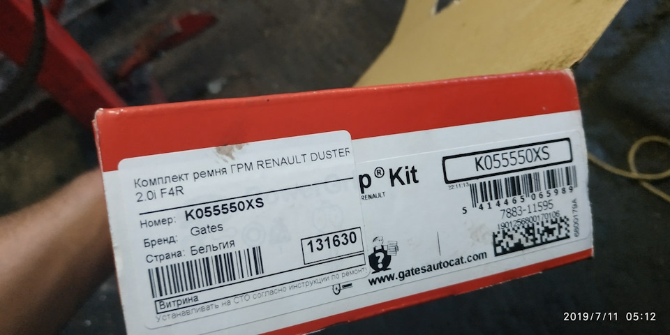

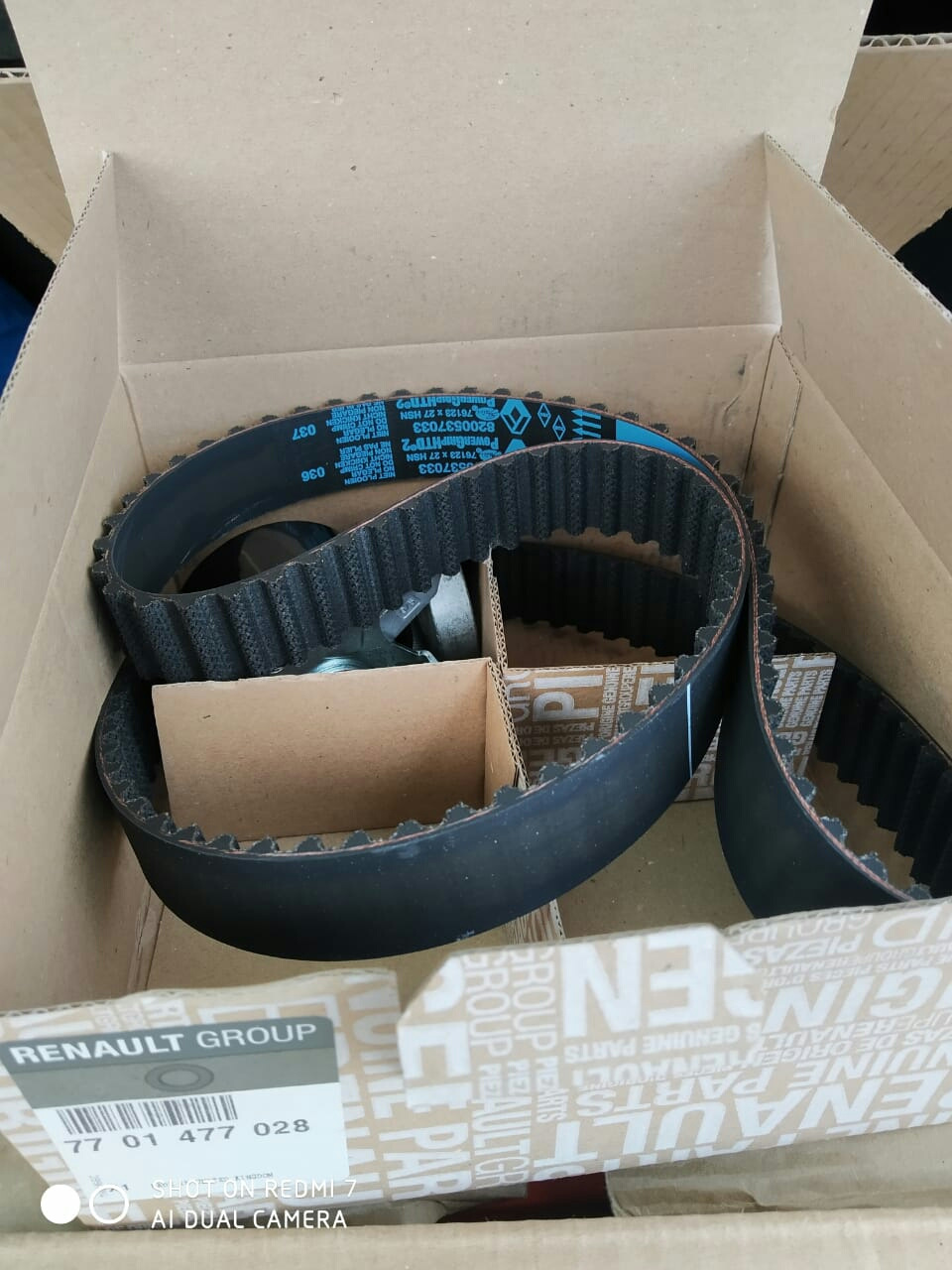

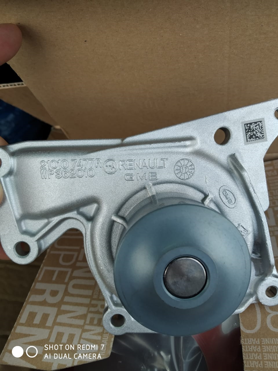

А не девшеле было бы взять комплекты Гейтс? К тому же они хотя бы проверяются на подлинность, в отличии от ренокоробок, и помпу отдельно GMB
Честно я даже не задавался этим вопросом. С ремнями конечно можно было с экономить, а помпа я лично понятия не имею что там в оригинале идёт.
На последней фотке лейбл GMB, ну и тут спросить всегда можно… Думаю сориентировали бы)
Думаю больше ГРМ менять не буду, после 300 тысяч на продажу выставим)))
TimesNewRoman
и как gates проверить на подлинность? не все… особенно наборы не пробить…а подделок на gates очень много…
На коробке есть Кьюар код, при его сканировании он автоматом переводит на офф сайт Гейтс)
Есть коробки уже и с кодами, код это вообще не показатель
Все коробки с кодами, при сканировании кола программа считывает код и перенаправляет натофф сайт Гейтс, это и есть проверка подтверждающая подлинность
В чем проблема код напечатать на фейковой коробке? Это просто ссылка в qr коде.
В коде нет уникального кода, там просто ссылка. Так есть qr код на всех коробках одинаковый.
С торца другой qrкод
Просканируй его и посмотри что в нем… Просто ссылка…
В этом нет)
Это комплект без помпы? А то у меня в гараже лежит коробка с помпой, я уверен набор цифр будет совпадать.
Да, это только ГРМ…проверь…

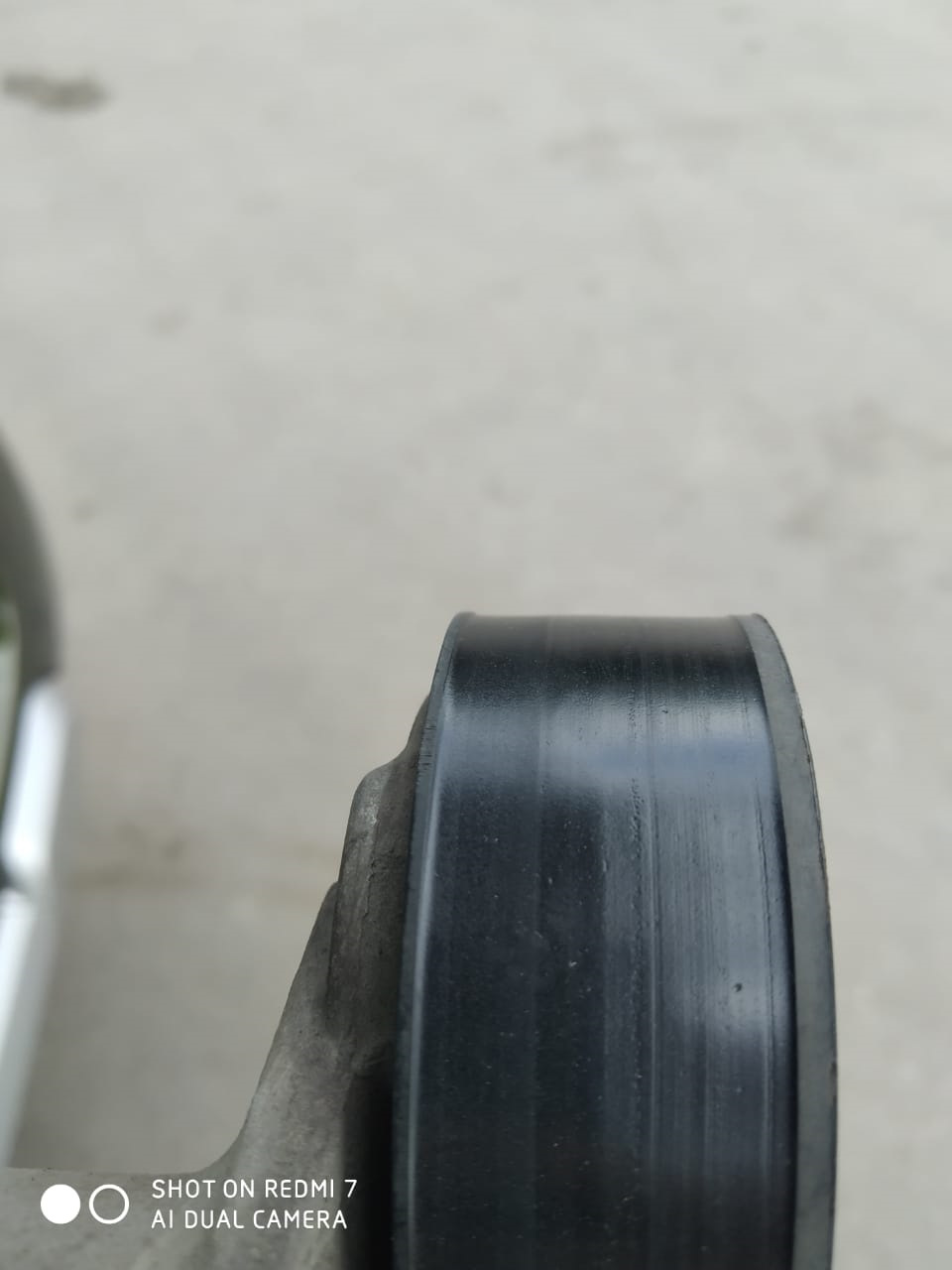

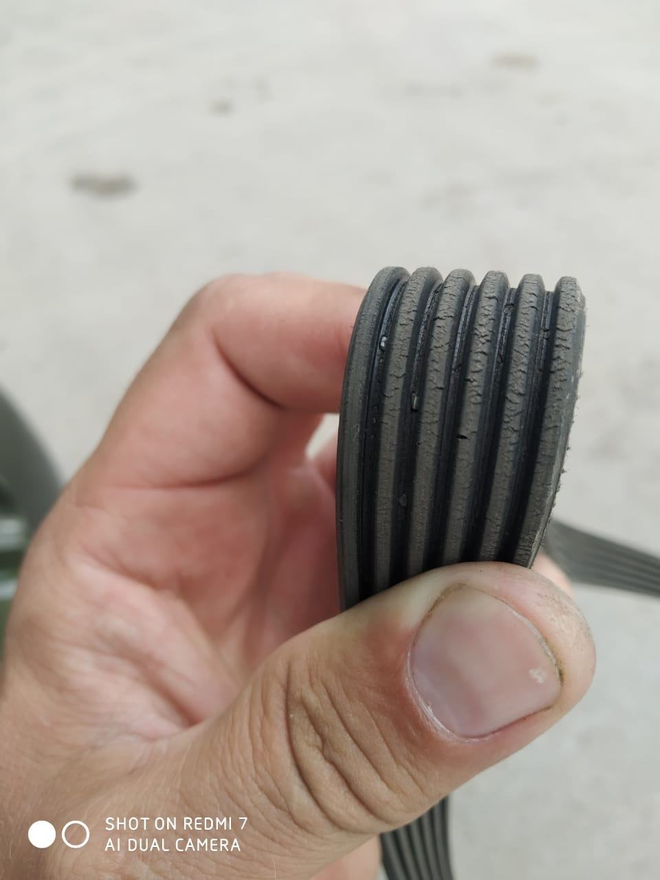

Рисковый Вы человек! Глядя на состояние снятого ремня, я удивился, как он у Вас ещё не порвался… У меня по регламенту замена ремня ГРМ — на 120 тыс. пробега, механики рекомендуют менять на 90, но я заменил на 60, хотя ремень выглядел отлично. Бережёного бог бережёт. Каждый день ремень проверять не будешь, а сюрпризы (особенно в дальней дороге) мне не нужны. Ещё удивил а цена комплекта ГРМ (ремень и ролики). У меня в 2 раза дороже. Это оригинал или дешёвый аналог? Если аналог, то вряд ли стоит рассчитывать на пробег в 90 тыс. км.
Там есть фото ремня, он в идеале
Второй ремень менял после 80000 пробега, уже был виден износ
И есть фото коробки, все Оригинал
Тара для сальника зачётная!
А интересно у 2 литрового кондиционные ну всмысле подшипники одинаковые или разные ?
Я заказывал по вину а он не подошёл, оставили старый вроде не гудит. Но на душе осадок остался, хотелось бы все сразу сделать.

Норм ! Спасибо за детальные фото ! Сальники прямо любопытные !

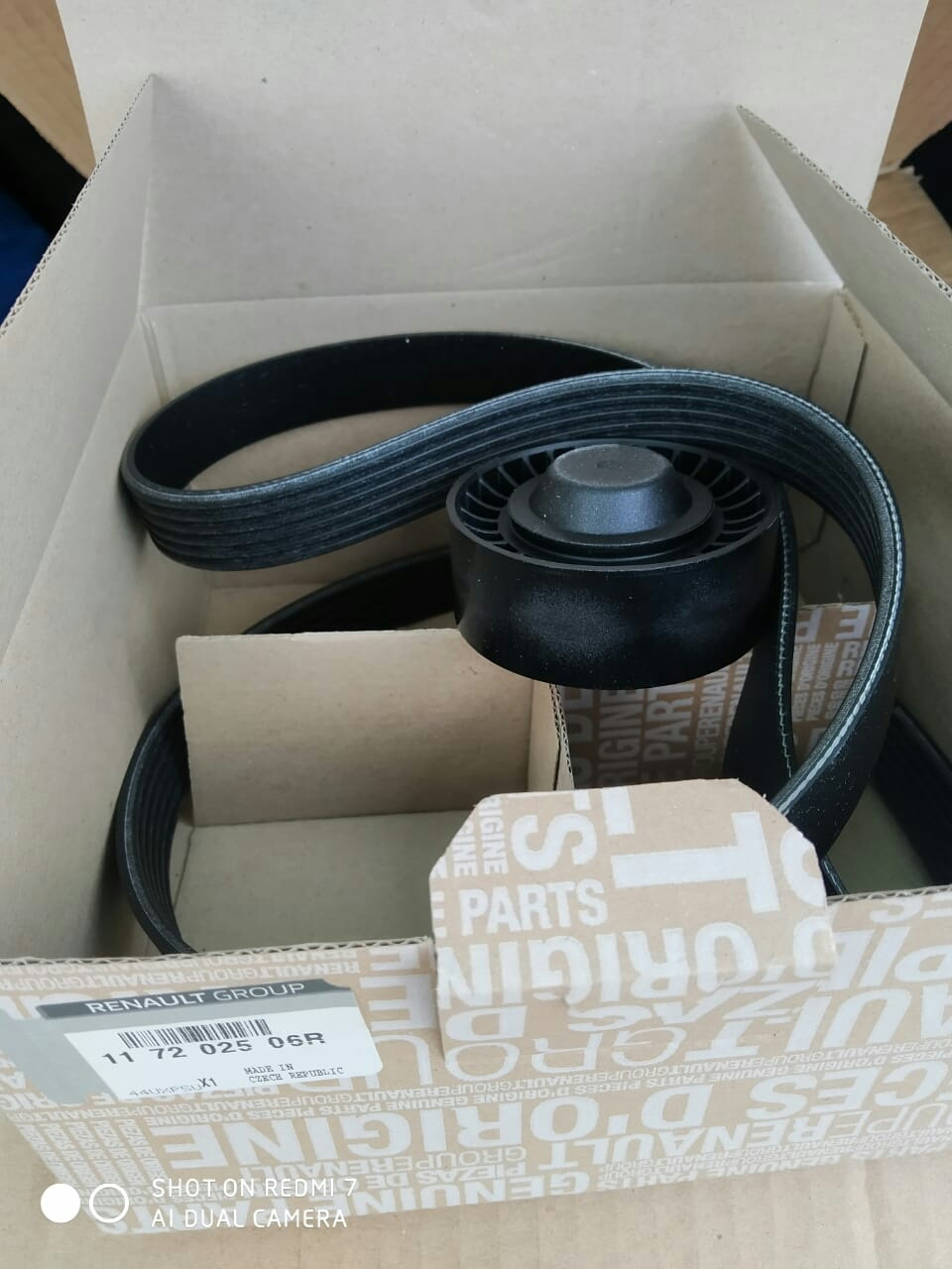

Ремень ГРМ лежал Гейтс, в коробке, видно. А ремень вспомогательного оборудования чей в коробке ?
Тоже Гейтс)))
