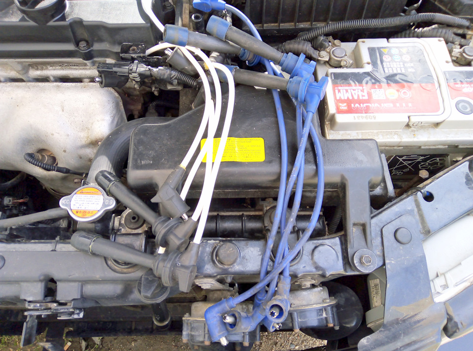

Всем привет! Ровно 2 года назад я делал высоковольтные провода с нулевым сопротивлением. Снял их тогда потому, что они не четко фиксировались на свечах зажигания. То есть ошибок не было по пропускам, но колпачок не ровно располагался по уровню клапанной крышки… Меня это не устраивало. Снял их, положил на доделку, а потом купил провода Гранд Прикс. Они меня полностью устраивают по сей день. Сопротивление мерил недавно в них, все нормально.
Но увидев недавно видео у Дениса:
Опять захотелось их поставить. Оказывается реально искра то по круче будет в них!
Достал свои старые провода. Три из которых сделаны из "Партс Мальных" проводов, а один, самый короткий я делал из комплектующих оригинального провода.

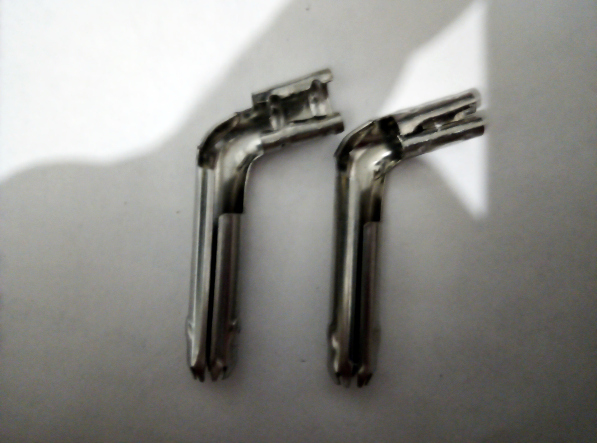

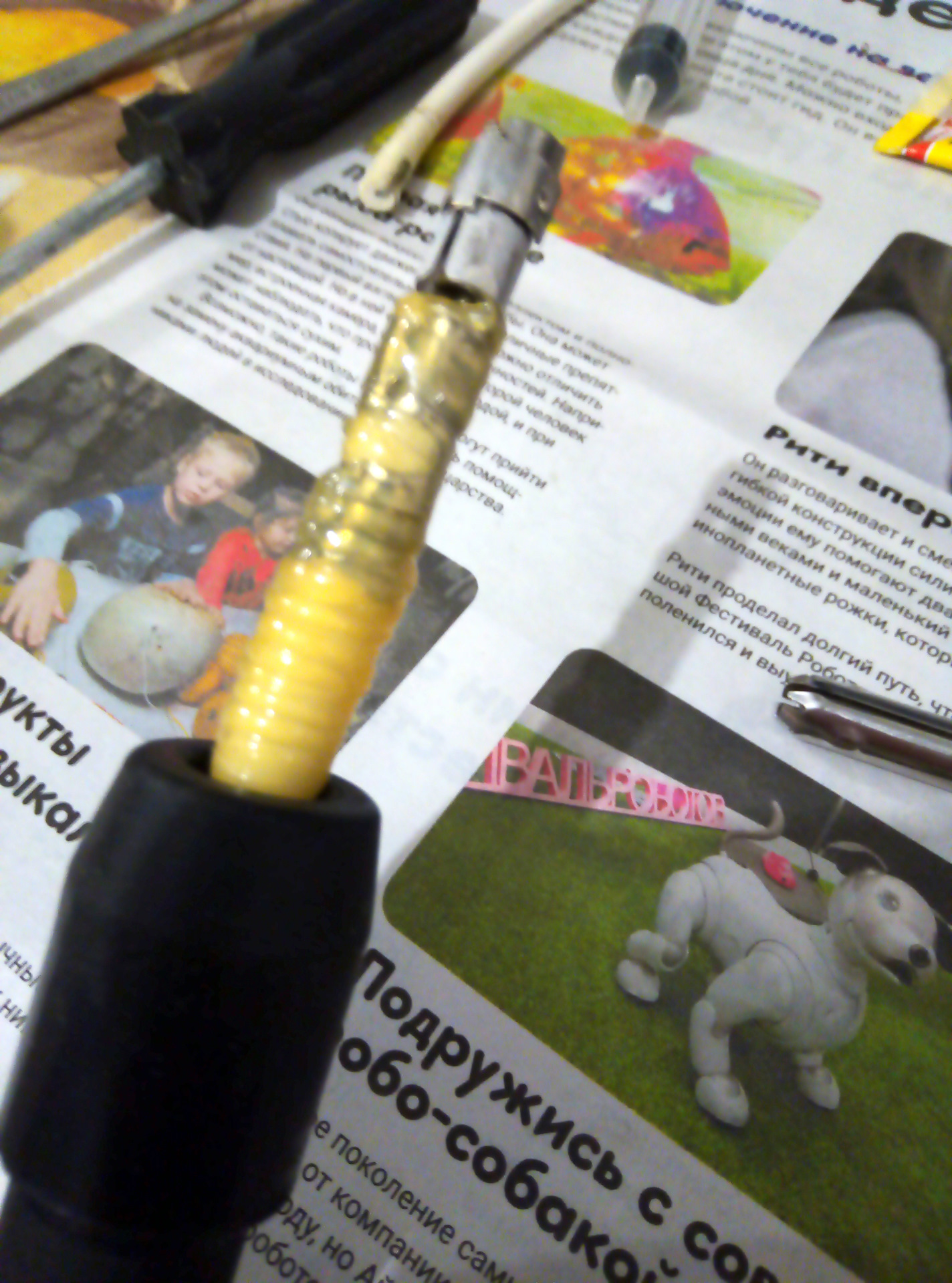

По изготовлению из неоригинальных проводов какие плюсы я подмел в итоге:
1) Разбираются легко, плохо приклеены. С оригинальными придется попотеть, чтобы отклеить наконечники итд…
2) Дешевы в изготовлении. Купить неоригинал, или купленные ранее и испорченные в ходе эксплуатации, из которых взял и сделал. Оригинальные ох как не хочется резать!( Тем более как в моем случае совершенно нормальный провод!(
Минусы тоже есть! А именно:
1) У неоригинальных есть такая возможность, что может остаться нижний колпачок, который на свечу одевается
2) Металлические наконечники не очень плотно сидят. У оригинала лучше с этим в разы, продумано.

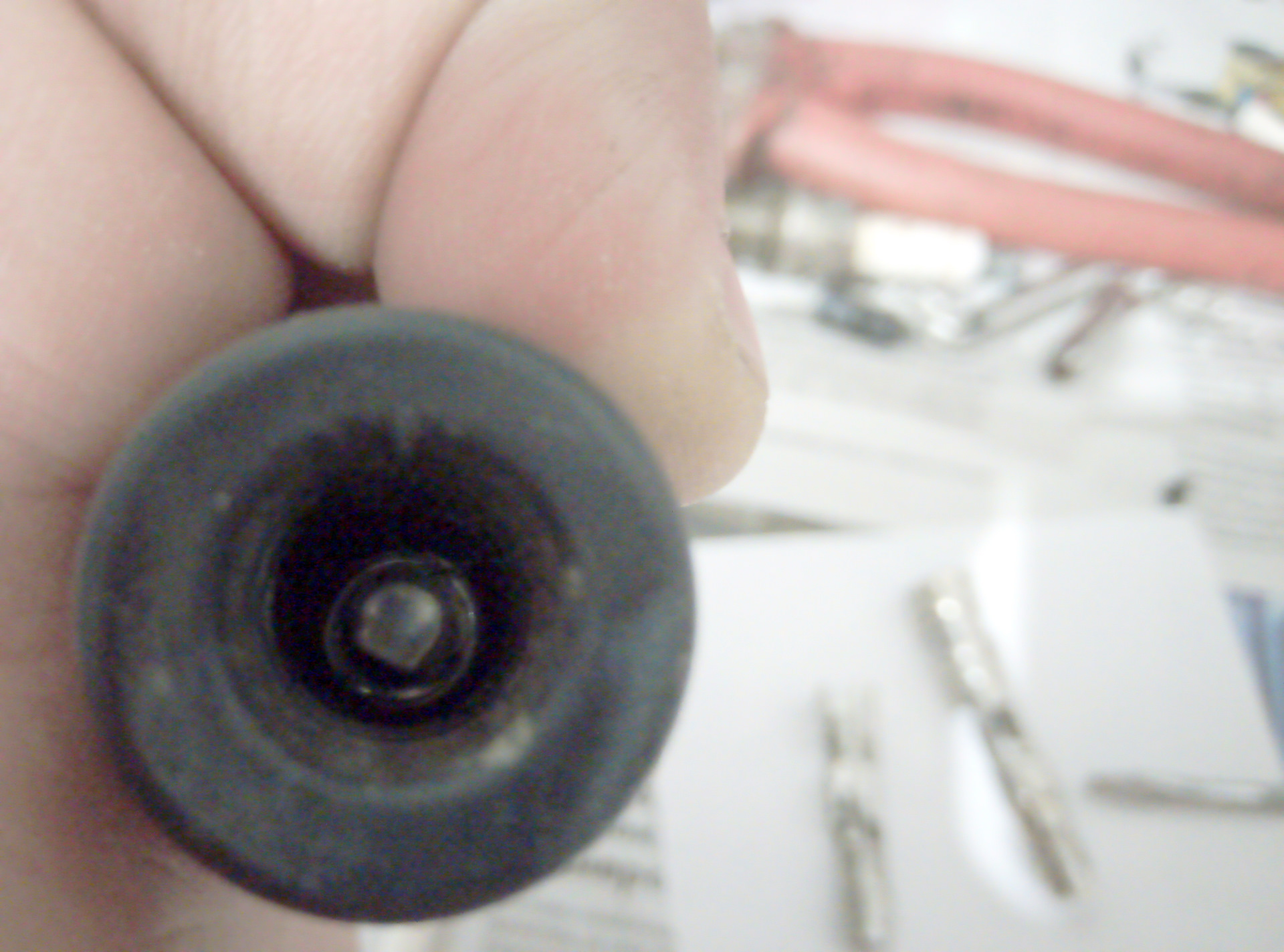

Взяв свои самодельные провода в руки выявил список дел, которые недо сделать перед установкой:
1) Правильно установить металлический наконечник в колпачке.
2) Плотно его еще зафиксировать, чтобы не ушел при установке на свечи.
И так вот разобранный неоригинальный провод:
Через сутки все высохло. Померил сопротивление и оно равно 0. Провода в наконечниках сидят теперь плотно, по правильной высоте.
Все это вышесказанное понадобиться тем, кто будет делать уже самостоятельно такие провода. Кто скажет, что это фигня, то пусть читает дальше запись. Ибо плюсы в конце напишу.

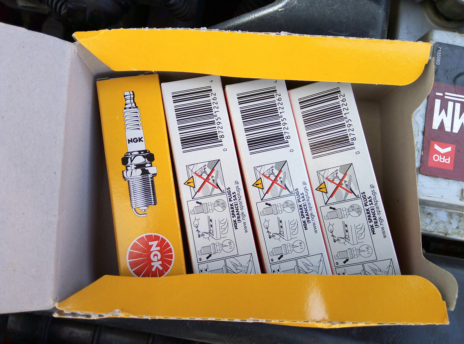

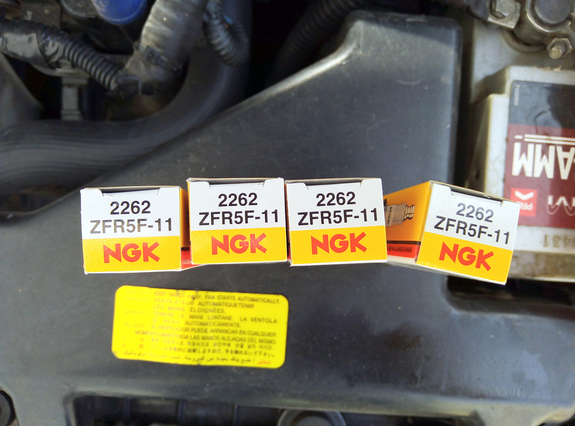

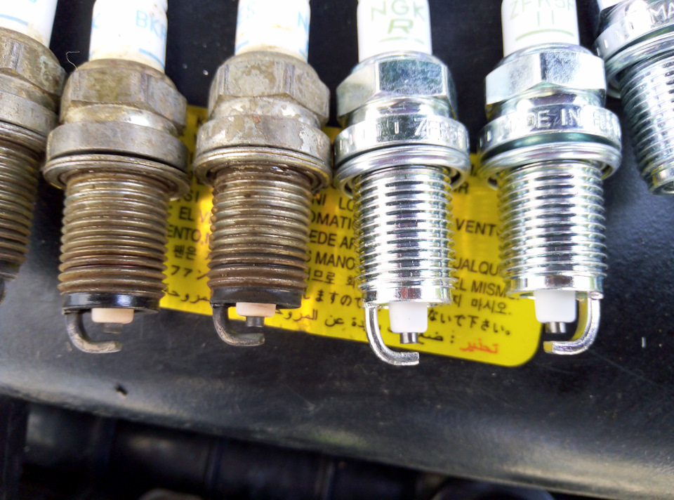

Так же уже наверное месяц хотел заказать новые свечи зажигания. Но какие же? Денсо? НЖК? АУДм? Не помню где я столкнулся со свечами впервые со свечами ZFR5F11 от НЖК (2262), но точно помню как мне про них толковал при "шитье" авто знакомый с соседнего города. Нахваливал, рассказывал, а я не воспринял тогда всерьез его интерес… Да да, было такое. Но в итоге после довольно долгого изучения всякий разных статей, пообщавшись с разными людьми, решил заказать их. Я не первый в этом вопросе. Люди-акцентоводы уже не в первый раз их ставят и разницу все почувствовали… Да что там акцентоводы, просто введите свечи ZFR5F11, там их ставят от "Ланоса" до "Аккорда"! Вот они пришли за 139 р./шт, акция была от НЖК на той неделе, тогда и решено было заказать:
Сразу отвечу, до поршней не достигает) Все норм)
После установки проехал 300 км, не много не мало. Специально считал в этот момент расход топлива. А он составил 7.7 л! А было 8.3 долгое время до этого. Чисто городской режим!
Что изменилось после установки такого комплекта:
1) Динамика. Как будто авто прошил с Оптимы на Старт. Поверьте, я знаю как меняется поведение авто на той или иной прошивке.
2) Расход 7.7 против 8.3. Это с учетом того, что жара каждый день, кондиционер периодически работает. Жогово частое, ибо нет тупников, авто едет как надо, как должно ехать.
3) Вибрации практически пропали.
Это не только заслуга новых свечей, я знаю сколько эффект длиться от новых свеч. Тут другое. Советую однозначно! При цене метра таких проводов в 70р., а понадобиться где-то 2, 2.5 метра, свечи 556 р. комплект — не очень то и дорого. Решать вам. Я изложил свои мысли, наблюдения.

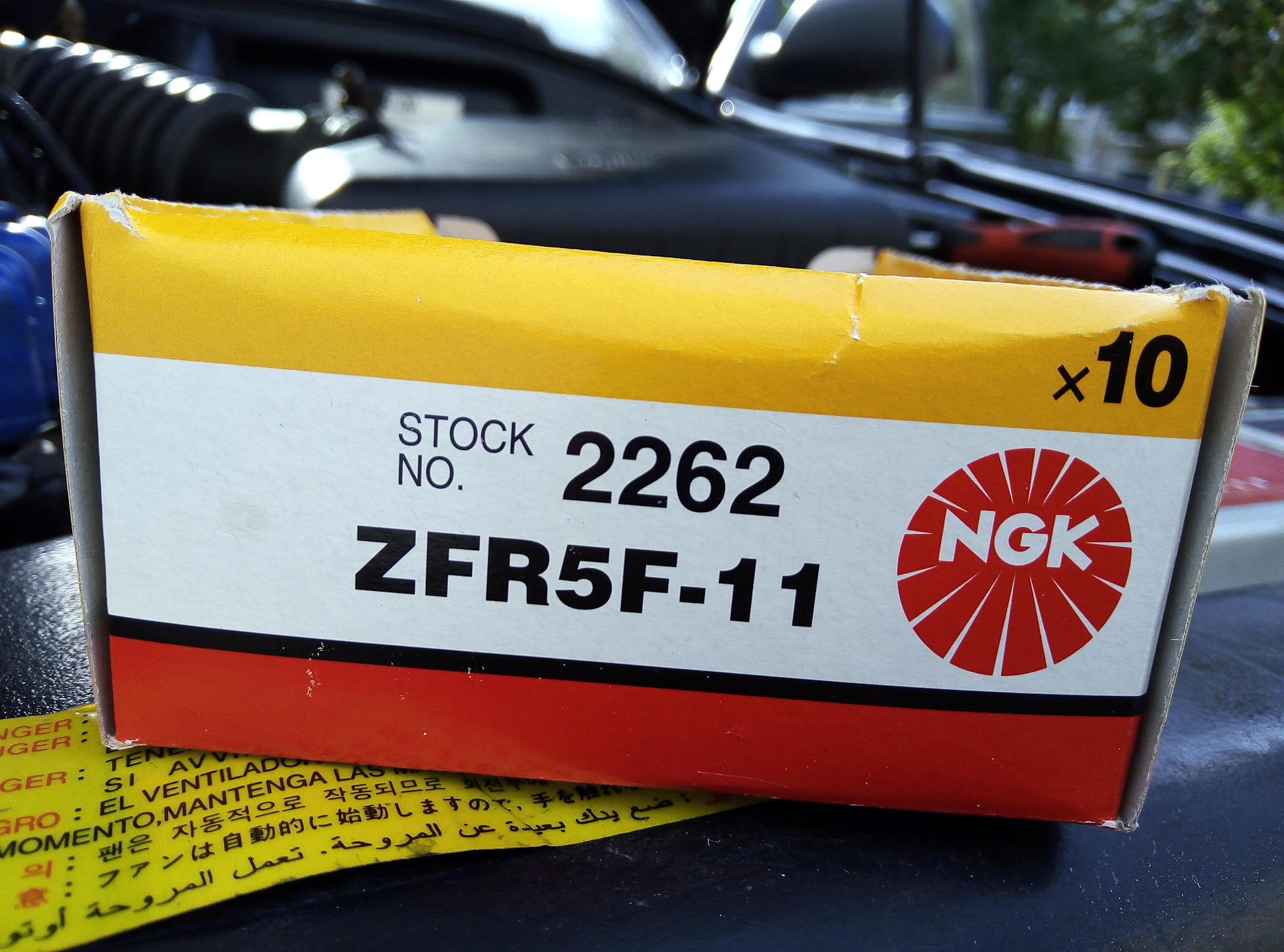

странно цена на свечи под партом ZFR5F11 186руб а 2262-121руб
Я хз, странно на самом деле. Но под партом 2262 такие свечи и лежат…

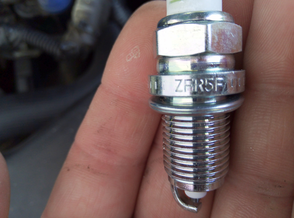

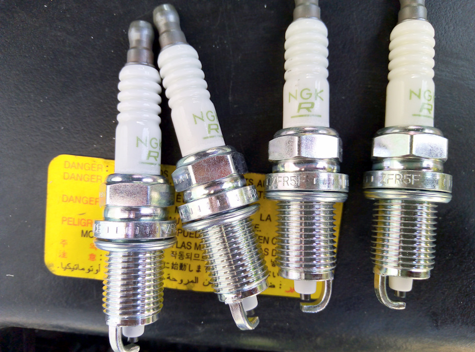

NGK BKR5ES-11 — вот оригинальные на мой авто.
NGK ZFR5F11 — а вот то что я поставил
1.1 зазор, 5 калильное. Что дальше?

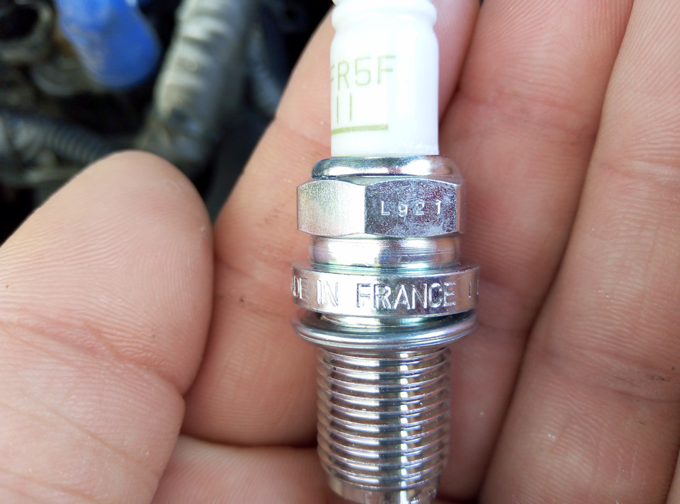

Я много свечей попробовал, поверьте.
Рекомендую выкинуть мэйдинфранс свечи-они говно.Купи японские мэидинжапан.Ну и модель свечей именно для твоего двига.
Хз, я наоборот наслышан, что во Франции лучше оборудование чем в Корее…
Я про корею ни слова не сказал.
А какие ты имел ввиду тогда?
японские
Искал их когда то долго… Хрен найдешь!(

Зазор у свечей разный, не смущает? Все свечи нжк, что были у меня ( в том числе и оригиналы в коробке хендэ) были говно. Это мне рассказали мои свечи денсо и машина. А по поводу проводов, мы как то ехали на проводе в 2.5 квадрата, родом из ссср, до рынка чтобы купить новые провода и даже не троила)
Какой же? 1.1 и там и там… Я просто зазор делал 0.95 ранее. И тут же можно без проблем делать так же. А мне наоборот нравятся только НЖК. Пробовал разное. Не ну а от чего троить то должно?) Если даже нет сопротивления на проводах, то есть на свечах резисторы.
Itmansk
Все верно и не будет троить, максимум, это спокойно может пробить такой провод, т.к. изоляция на нем стандартная, а нужна высоковольтная (до свечи идет не ампераж а огромный вольтаж, они как бы и называются ВВ провода, это около 22000 вольт), в проводах нулевого сопротивления используется медная проволока (луженая чаще всего), медь имеет ооооочень малое сопротивление, при этом высокую проводимость напряжения, так же в этих проводах используется серьёзная изоляция, а вот в обычных проводах там не медь, там х пойми что, сталь да графит для проводимости. вот видосик, рекомендую ознакомиться
Свечи, которые "длиннее", однозначно "горячее" применяемых ранее. Поэтому со временем из-за этого могут возникнуть проблемы.
Удачи!
Но и с завода ставятся с таким же калильным числом 5…
калильное число у этих свечей и оригинальных разное, это не станет проблемой в будущем?
Калильное число одинаковое.
Это вы где почитали? Даже визуально по изолятору видно что одна свеча горячей другой
Artis79
Калильное такое же, даже зазор такой же 1.1
Зазор у родных 0.9-1.0)) где вы эту информацию взяли? и по калильному числу тоже, даже визуально видно по изолятору что это разные свечи по калильному числу

Всё это очень интересно… А вот где взять эти железные наконечники отдельно? Или только с доноров?
Только с них
GagarinANDRIUHA
Только разобрав высоковольтный провод можно все комплектующие собрать и сделать.
GagarinANDRIUHA
На разборку, глядишь там и от другой машины найдешь, главное что бы резинки такие то были )
Да у меня на работе целый парк раскоряченых авто.
Вот, тебе еще проще )
