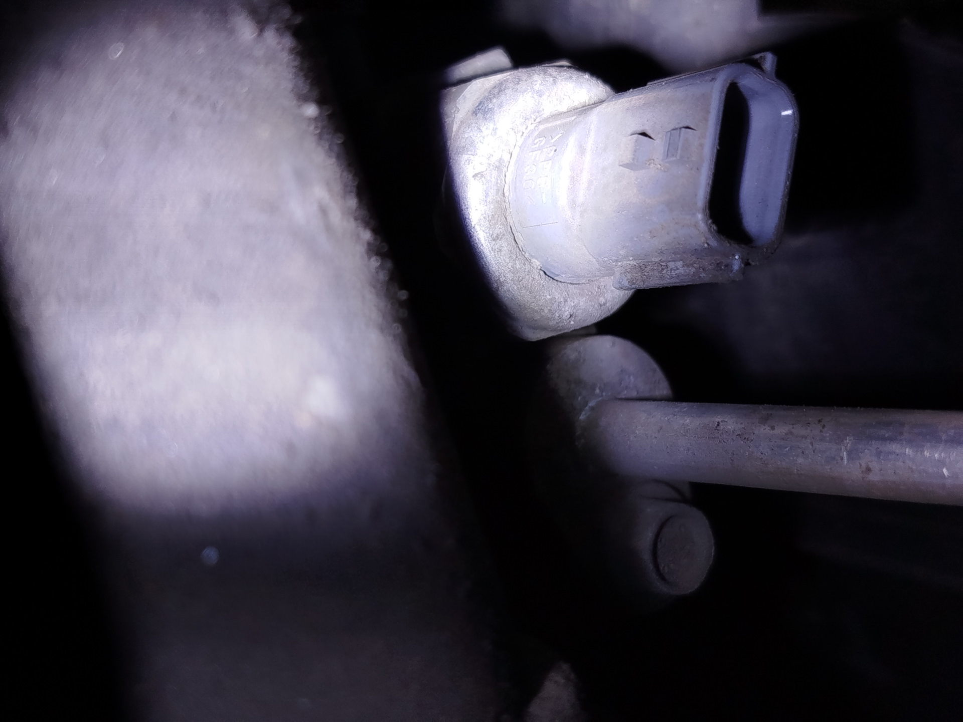

Для удобства снимаем бампер. В Месте отмеченное зелёной стрелкой, идет алюминиевая трубка и на ней находится датчик давления хладагента 7701205751 . Проверяем его разъём, очень часто он окисленный. Проверяем его проводку.

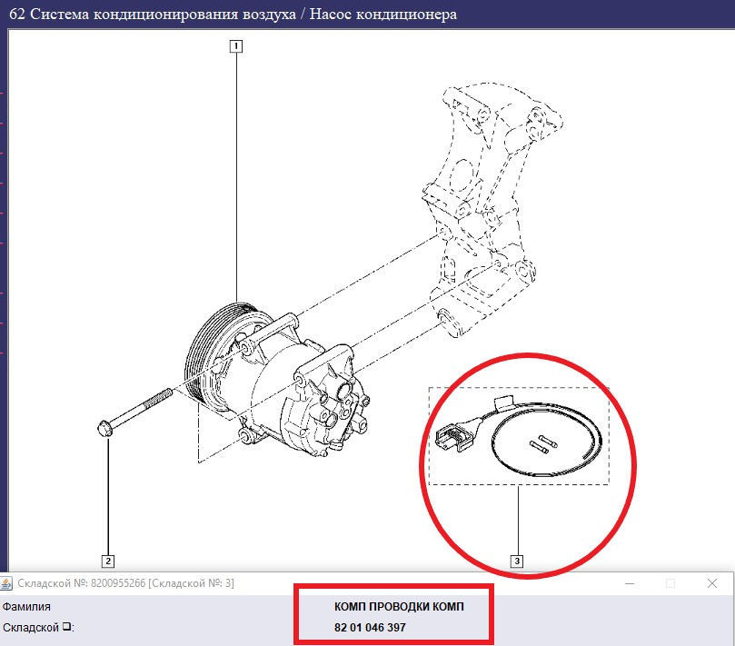

Прямо за этой трубкой находится компрессор. На него приходит двух контактный разъём. Делаем всё тоже самое.
Для компрессора есть даже ремонтный разъём под номером 8201046397, который в своё время меняли бесплатно по отзывной компании. У меня именно такой и стоит, еще с 2008 года.
4) Если разъёмы и проводка целые, переходим дальше.

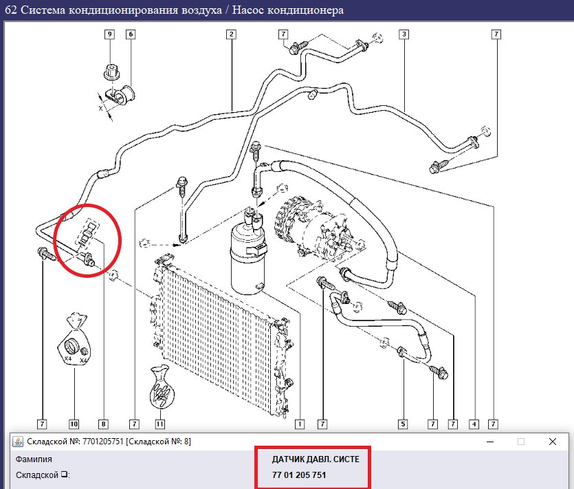

Датчик Давления Хладагента, может быть не исправен. При этом если мы получаем по нему ошибку DF232 или DF049. то тут всё понятно. Меняем датчик.
Но может быть такое, что датчик присылает показания, они в допустимых значениях. Но они не изменяются. или изменяются, но не адекватно.

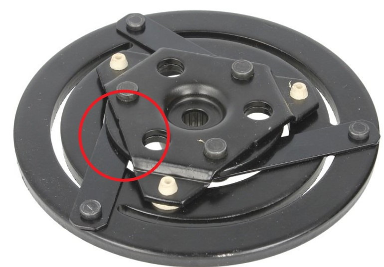

5) Проверка муфты. Для этого нам нужен мультиметр.
Включаем его либо в режим измерения сопротивления до 20 Ом или режим Прозвонки (Помимо сигнала будет показывать сопротивление до 30 Ом)
Мерим. Если Прозванивается и показывает 3-4 Ом. Всё ок.
А если Нет. Значит в электромагните перегорел термопредохранитель.
Тут два пути и оба они относительно сложные.
— Первый это ремонт электромагнита
Вот отличный отчет! www.drive2.ru/l/503706893600949334/ —
Вот как снять и разобрать компрессор и муфту www.drive2.ru/l/8899051/
Вот хоть не меган, но ситуация такая же www.drive2.com/l/480701262057177341/
— Второй купить Ремонтную муфту
Электромагнитная муфта компрессора Номер для заказаBO-1045 Стоит примерно 1500-2000руб
Для Любителей АлиЭкспресс ru.aliexpress.com/item/32…253214b6f8c6e9a85d33e5162
Китайцы уже всё придумали)
Так же Можно купить всю муфту в сборе ru.aliexpress.com/item/32…82-464a-a213-8c76537c65c4

Неделю я ездил без кондея и с шумящим подшипником. В первый же день когда мастер вышел из отпуска я отвез ему машину и он даже всё починил. Но есть один нюанс.
Подшипник не просто шумел. Он в какой-то заклинил и его начало просто вращать в посадочном месте, на самом компрессоре. Металл об метал с песочком и грязью, уничтожая посадочное место.
Потом он встал на перекос и начала тереться о прижимную пластину. На которой в добавок лопнула одна из трех пружин. И видно это было только после снятия…
Мастер восстановил мне по крупицам компрессор и посадочное место подшипника, заменил подшипник, восстановил прижимную пластину. Но сейчас вопрос стоит на долго ли. Надеюсь до следующей весны он не развалится.

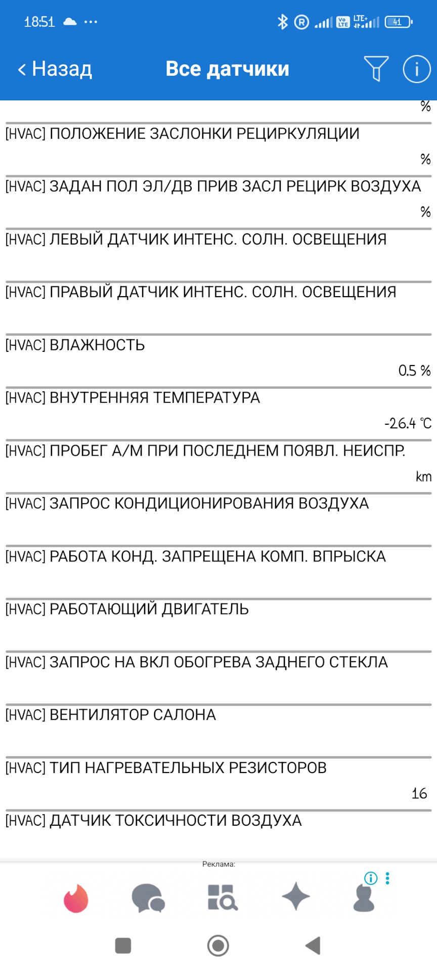

Не могу решить задачу! Сездил уже к 5ти горе мастеров, и никто не даёт правильного ответа! Где найти датчик температуры салона если у меня крутилки обычные? По схемам нету этого датчика. Может ты поможешь? Терморезистор перепаивал, хотя старый показывал идентичны показания с новым!
А зачем он нужен если нет климат контроля.
У меня он в кожухе крепления зеркала.
Он у тебя точно есть?
Если pyren или car scanner подключить с него показания будут отображаться?
В пирене нету. В сканере вот

В пирене его и не будет, т.к нету климата. В том то и дело, 2 из 5 указали на этот датчик! Но где он, я не могу найти! Нету его в схемах. Сегодня я скачал сканер, и к моему удивлению, я тоже увидел этот параметр. На самом деле я искал датчик хладагента
Датчик давления фреона. Стоит на трубке рядом с радиатором под правой фарой.
Внутренняя температура это и есть датчик температуры салонаю . если он выводит -40 значит его нет. Это просто значение заглушка.

И t меняется от того, какой режим я выбрал. Вот последний, самый быстрый

У меня по комплектации не предусмотрен датчик температуры наружнего воздуха. Но ошибка по нему есть запомненная. Я этот датчик сам ставил (может год назад), но тянул напрямую на дисплэй, в ЦЭКБС не стал пока тянуть. Может ли быть связано это как-то с данной ошибкой? Как и ожидалось, значения температуры воздуха неадекватные.
Неправильные Значения температуры могут быть из-за кривого датчика. Такие отчёты есть на драйве.
Да разъем с датчика давления хладагента, и компрессор можно снять и ездить
Благодарю. То есть значение температуры воздуха на работу системы охлаждения не влияет у меня? Без климата у меня.

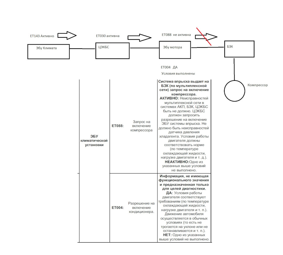

1. Эбу не включит муфту даже на 3-5 сек если давление ноль
2. Каким датчиком ЭБУ измеряет температуру хладагента в системе и какой это параметр в пюрене?
По пункту 1. Согласен на 100%
По пункту 2. Да наверное Я увлекся написав про температуру хладагента. Исправлю.
ЭБУ. Мерит температуру воздуха салона. Наружного воздуха. И интенсивность солнечного излучения.
Понятно

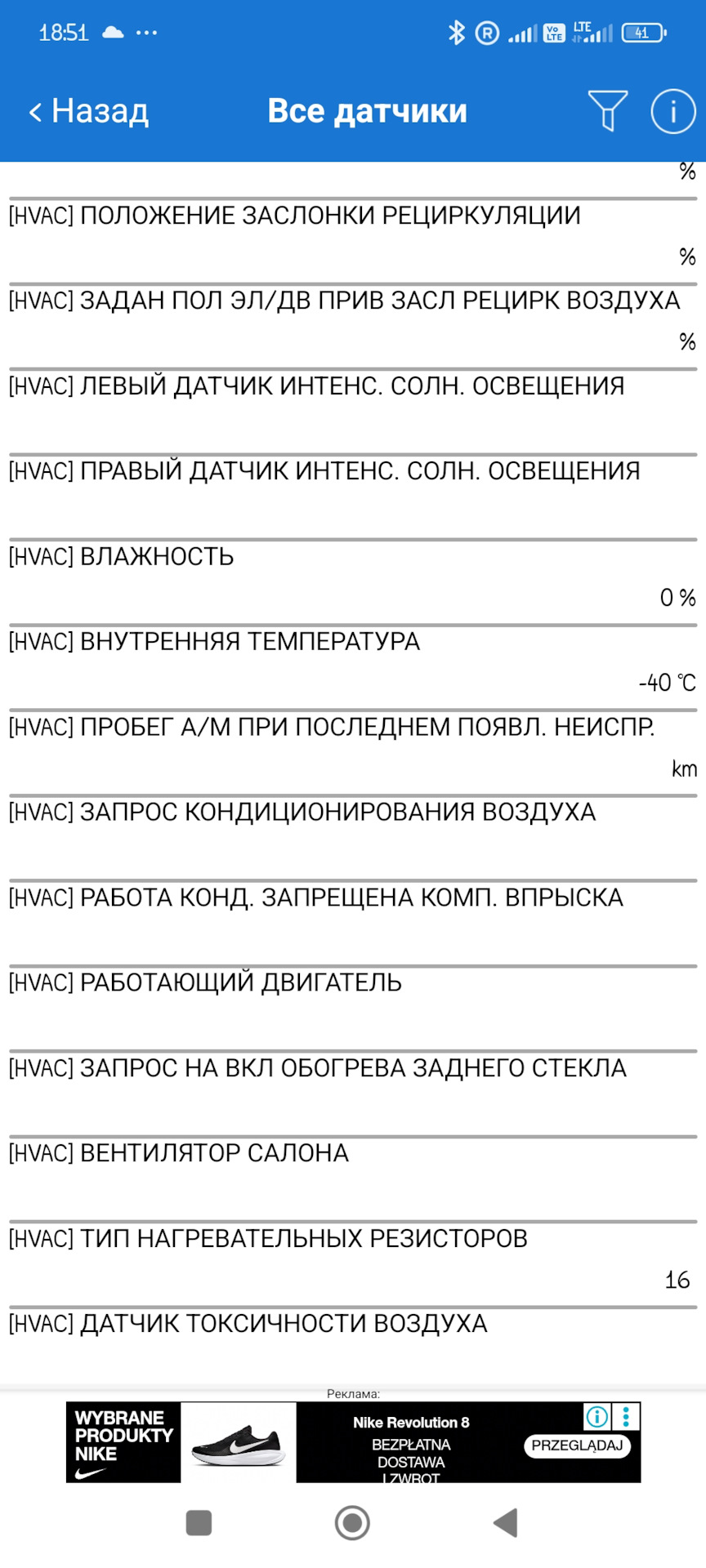

Температура воды -40?
Это демо режим. Без подключения к машине. Выводит только пункты меню. Всё значения либо неизвестные либо. Начальные
