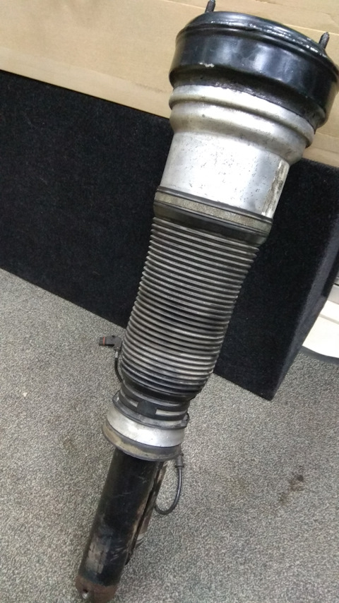

Чуть больше Года назад я делал комплект стоек вкруг на W220 S55K, Все было хорошо до того момента как это авто попало в аварию, тогда был осмотрен именно этот аморт, т.к. пострадал задней левый бок с вырезом стойки. Внешне он был целый.
И вот спустя год аварии эта стойка у него потекла. Как утверждал хозяин он проехал якобы всего 5000км. Но вот внешний обзор стойки говорит об обратном. Машина на скорости попала в хорошую яму, аморт скривило, хомут сполз и зажат был между цилиндром и опорой. Причина течи выявлена и все подробно рассказано на видео.
все остальное вы увидите на видео.
