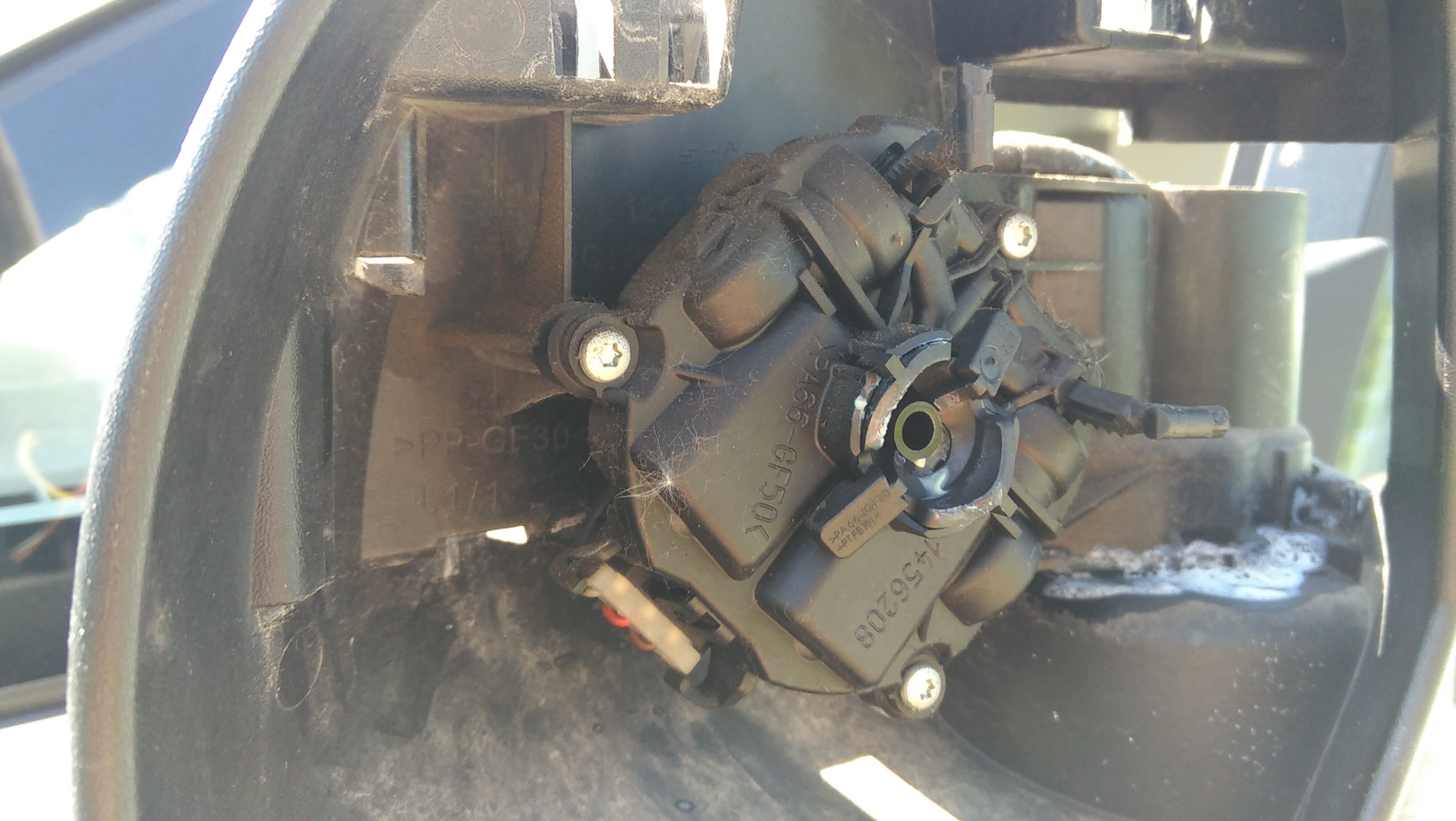

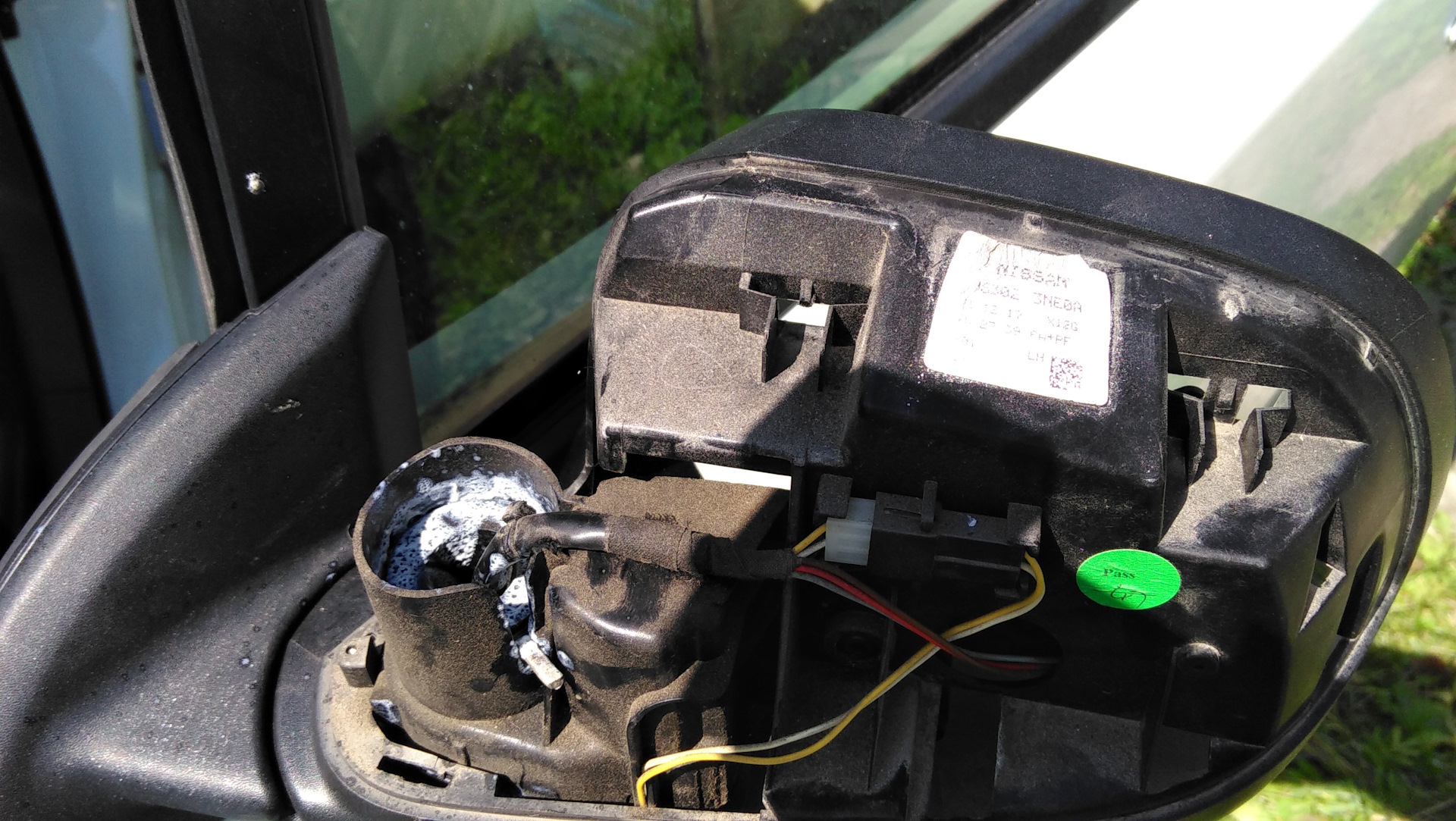

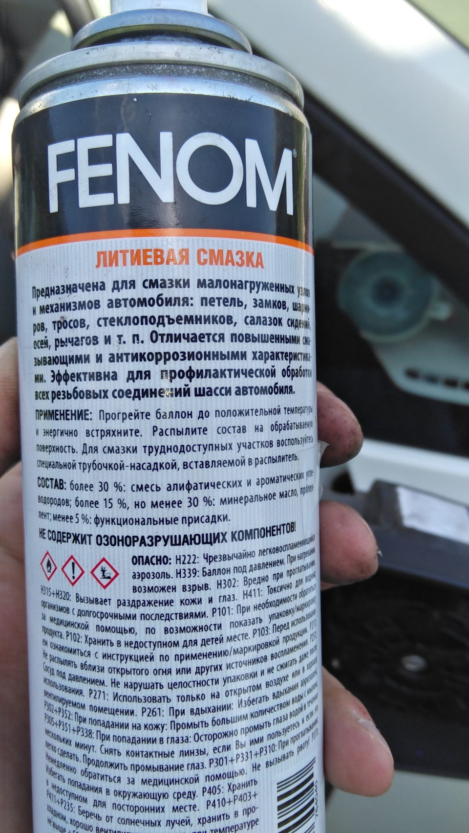

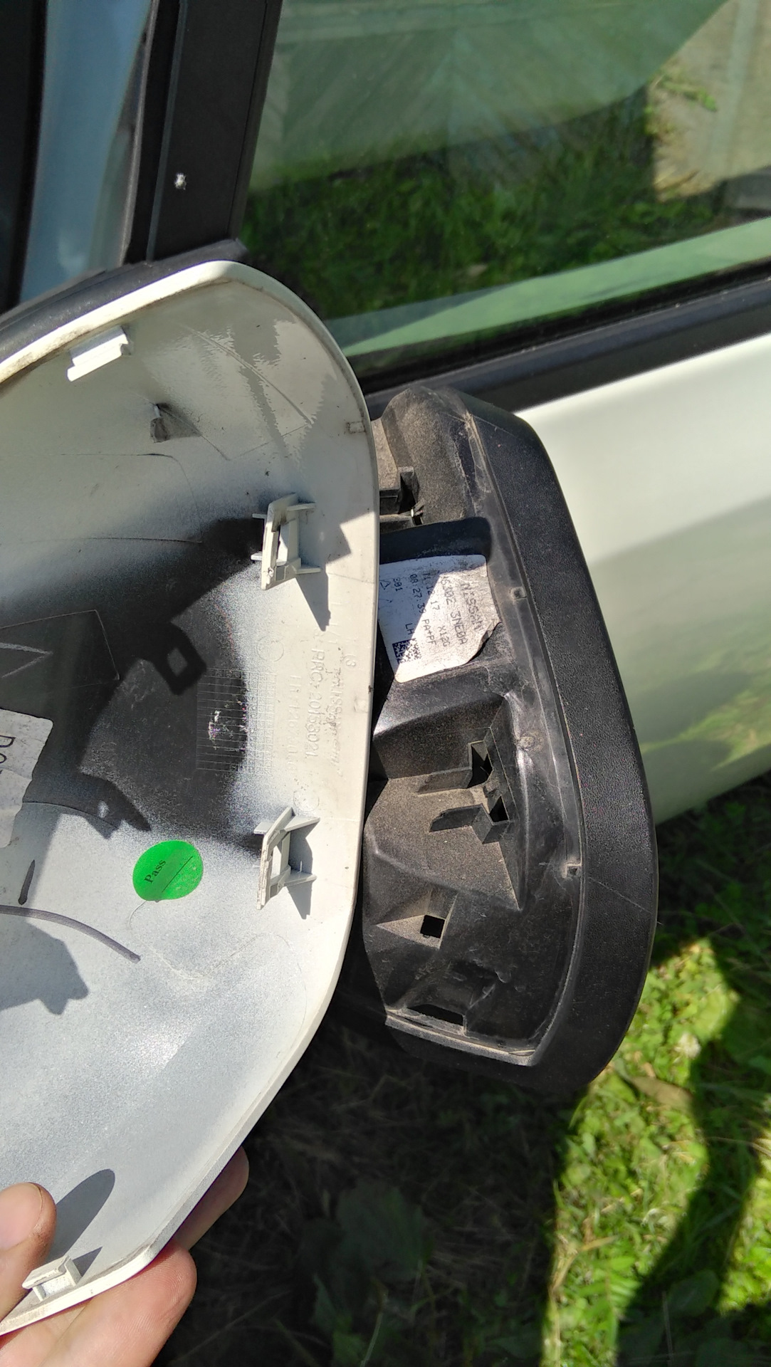

Был скрип при складывание зеркала с правой стороны скрипели

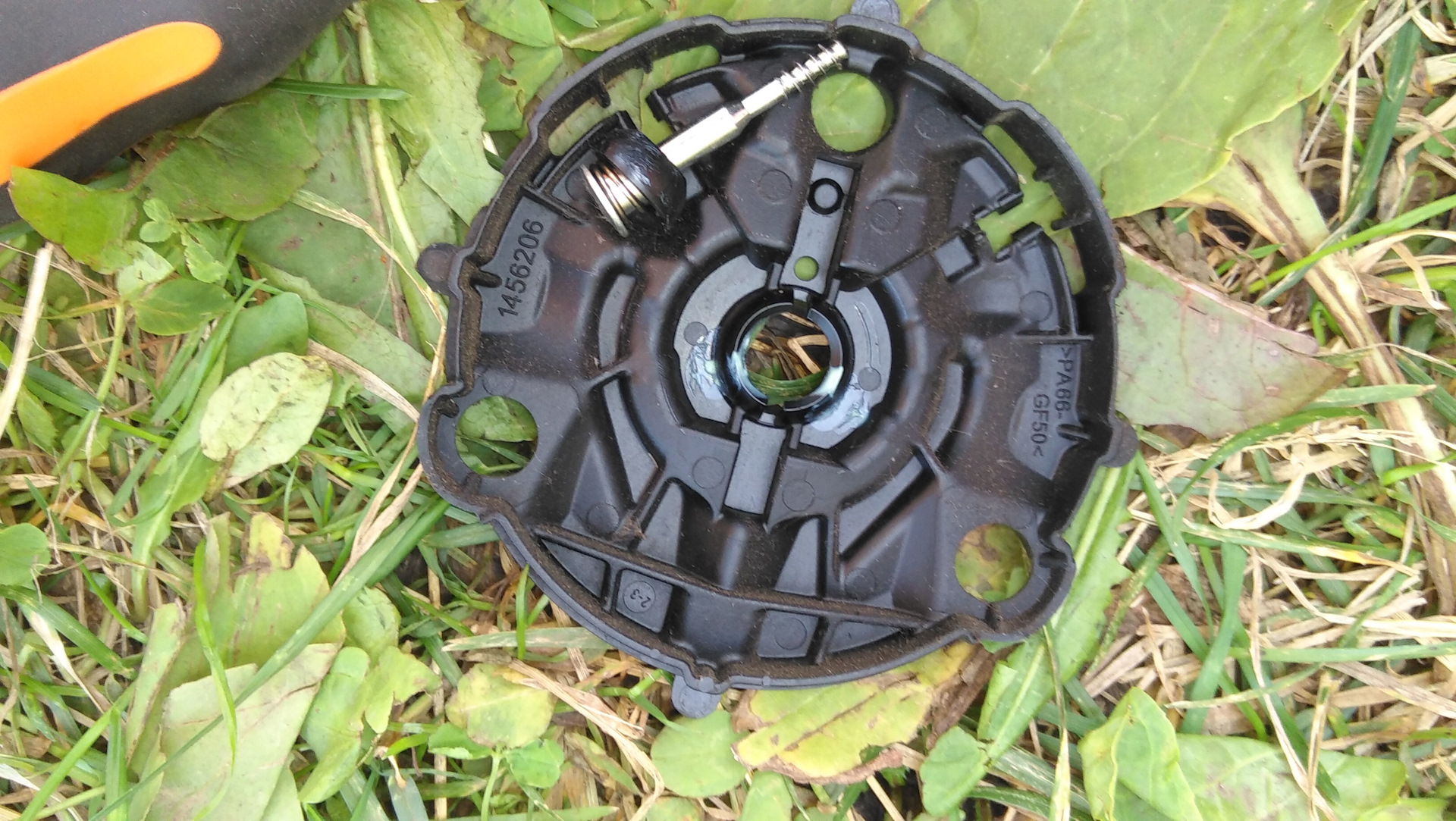

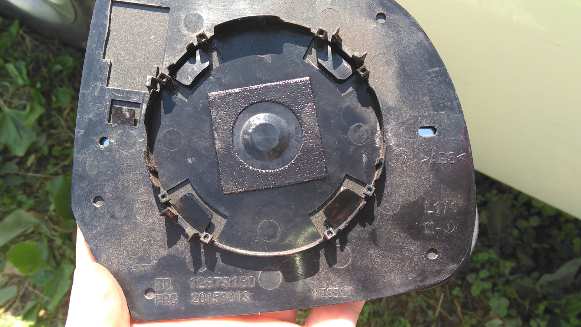

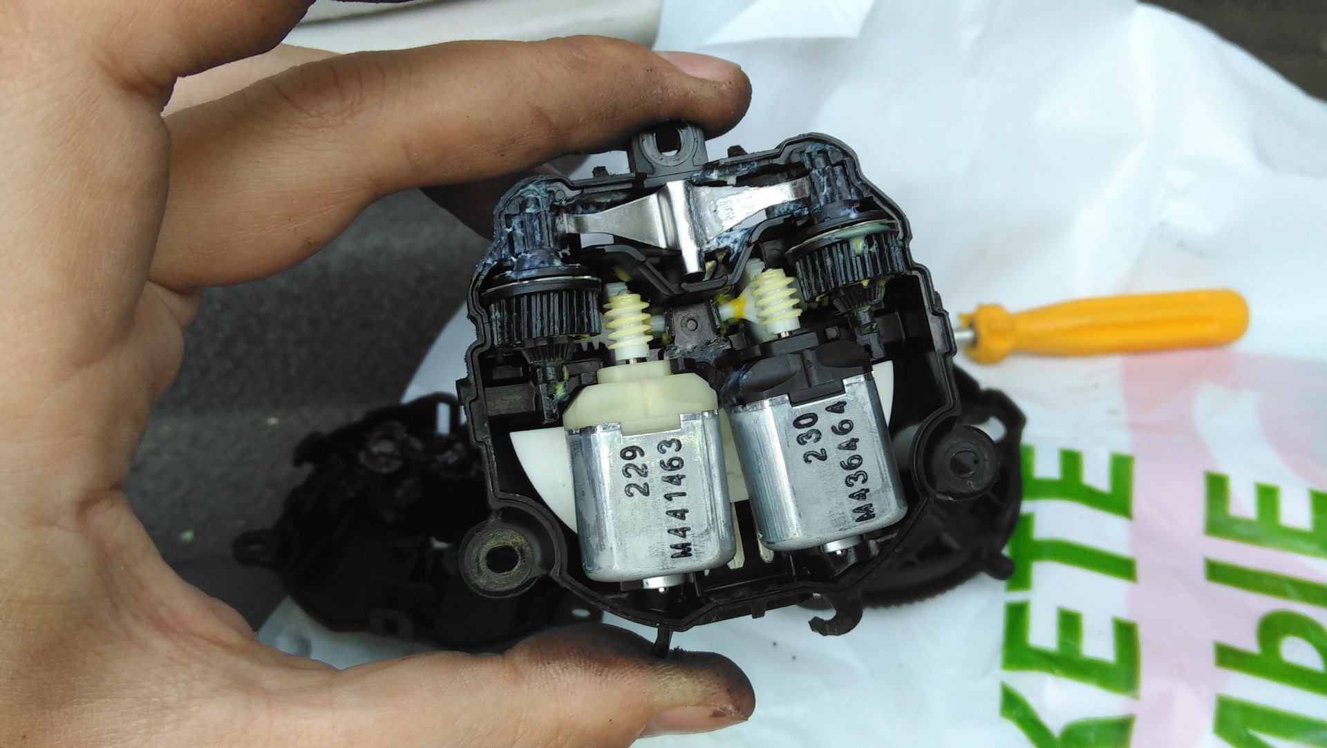

решил их устранить скрип Оказалось очень просто разоброть смазка литиевая смазка помогла заодно и смазал механизм поворота зеркала разобрав его и увидел японскую смазку которая была очень хорошего качества удивлён накладкой толщины слишком толстая и прочная.
Все спасибо.
