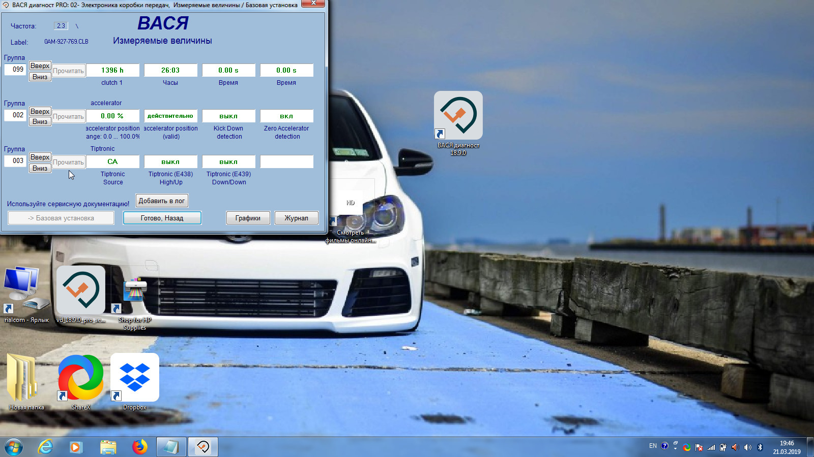

3 месяца назад я делал промежуточное ТО 157500 км. пускай это будет 21 марта

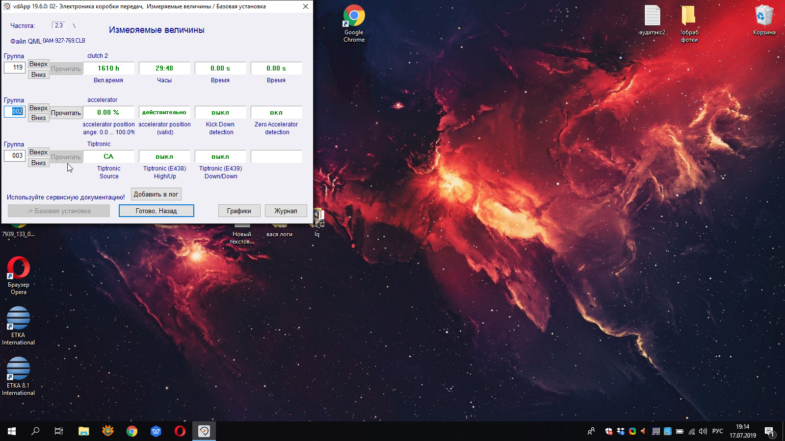

около 10 дней назад провел полноценное ТО 165000 км. пускай это будет 8 июля

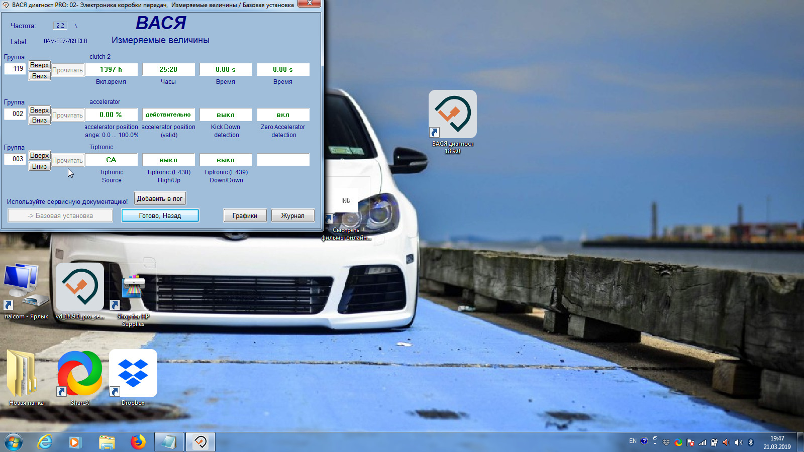

итого имеем 7500 км за 109 дней. на предыдущем ТО я решил посчитать моточасы по коробке с помощью васи. получается следующая картина:
учитывая мое распиздяйство относительно того когда делаются фото и когда выкладываются записи в БЖ, сделаю скидку. минус 15 моточасов
итого имеем, что за 7500 километров я накатал почти 200 моточасов, или 37км/моточас. учитывая, что около 75% моего пробега это трасса — получается довольно интересная картина. думайте сами как говорится. особенно принимая во внимание, что средней ресурс масла 200-250 моточасов
