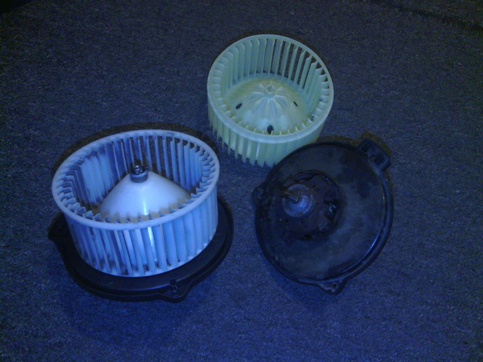

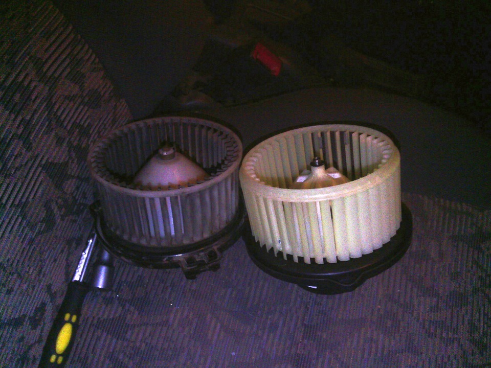

Так или иначе, был заказан и получен буквально под новый год мотор печки от Чери (T11-8107110) за 3 000 руб. У кого-то он встаёт "как родной", но у меня, как и у некоторых других, он оказался больше, чем оригинальный и со своей крыльчаткой просто не лез в улитку.
Спасибо участнику форума 4rav, который выложил фото по замене крыльчатки.

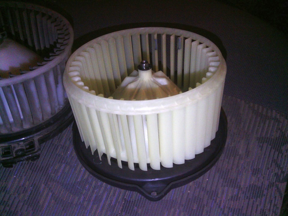

Последние снимались достаточно легко, на оригинальный пришлось капнуть немного масла для лучшего снятия. Подцепил их снизу, используя пару гаечных ключей, немного оттянул, потом снял руками)
Валы у моторчиков оказались разными: оригинальный сточен с одной стороны, а новый — с двух. Впрочем, нужно лишь немного расточить надфилем плоскую часть в старой крыльчатке, и она нормально садится на новый вал. Потом поставил скобу от новой крыльчатки, этим и ограничился — сидит достаточно плотно.

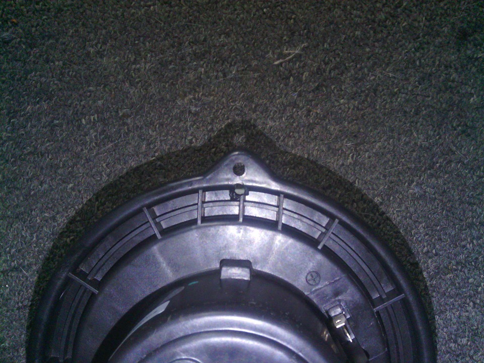

Так как новый моторчик шире, чем оригинальный, отверстия крепления тоже нужно смещать. Простейшие геометрические расчёты показали, что сместить надо на 7,8 мм ближе к центру. К сожалению, они попадают как раз на ребро, поэтому достаточно сложно выдержать нужное расстояние. У меня они, всё же, оказались смещёнными к центру немного больше, чем нужно.
При установке одно отверстие пришлось немного расточить, но в итоге моторчик сел нормально.
Из-за того, что крепёжные отверстия были смещены на более толстую часть, саморезы, которыми крепится оригинальный моторчик оказались слишком короткими, впрочем, это не проблема, я взял обычные саморезы по дереву подходящего диаметра и в 2 раза длиннее оригинальных. Этого оказалось избыточно, но в улитку они закрутились нормально, моторчик никуда не денется)
Разъём на новом моторчике оказался идентичным старому, поэтому в плане подключения ничего колхозить не пришлось)
Дует лучше, чем старый, несмотря на то, что немного поддувает из улитки.
Главное — никакого треска!
