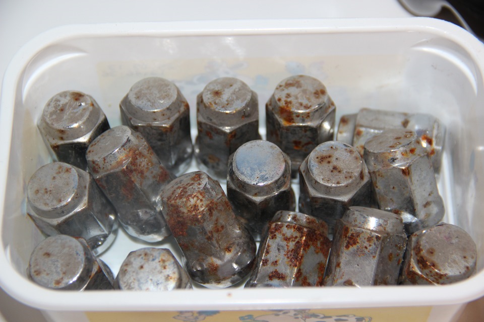

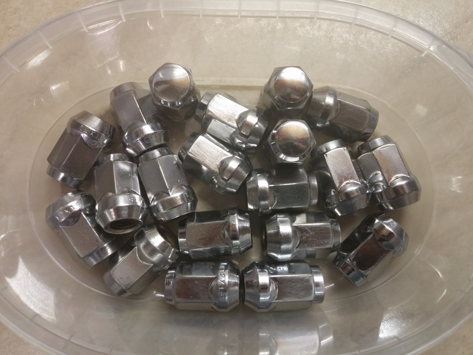

Итак, погнали. Как видим за лето гайки несколько покрылись ржой, не так конечно как в прошлом году, но тем не менее ржавая пленка присутствует. Посему можно сделать вывод: Кола не только идеально справляется с ржавчиной, но и слегка консервирует металлические поверхности от глобального образования оной. Если переходили по ссылке выше, то вы лицезрели какими были гайки в прошлом году до обработки колой… хотя, черт с ней с ссылкой, ниже выложу фотку летнего сезона 2013.
Это гайки после летнего сезона 2013 до погружения в Колу:

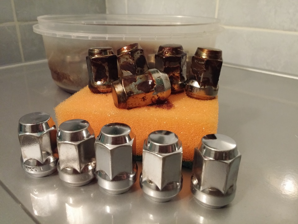

Это после погружения:

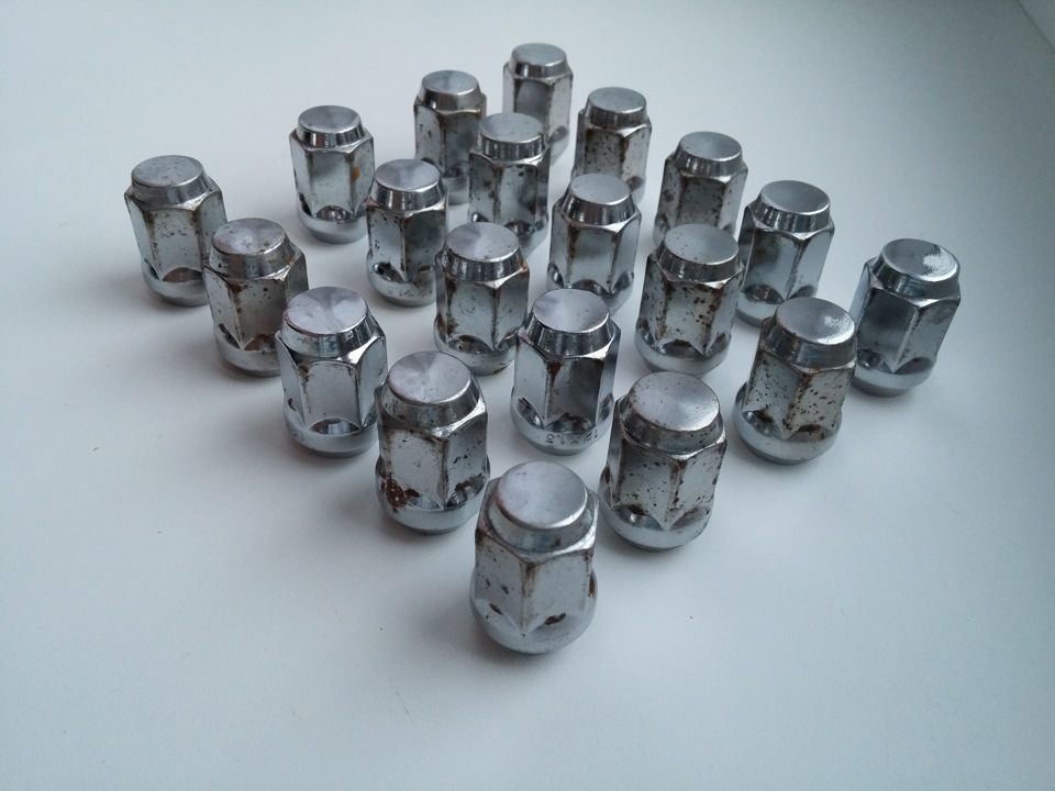

А это гайки уже после летнего сезона 2014 после погружения в Колу в прошлом году, и до погружения в этом:

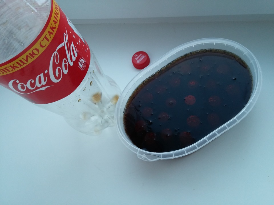

Как видим консервант от компании Кока-Кола более-менее справился со своей работой) Давайте же уже скорее замочим наши гайки в Колу и в этот раз.

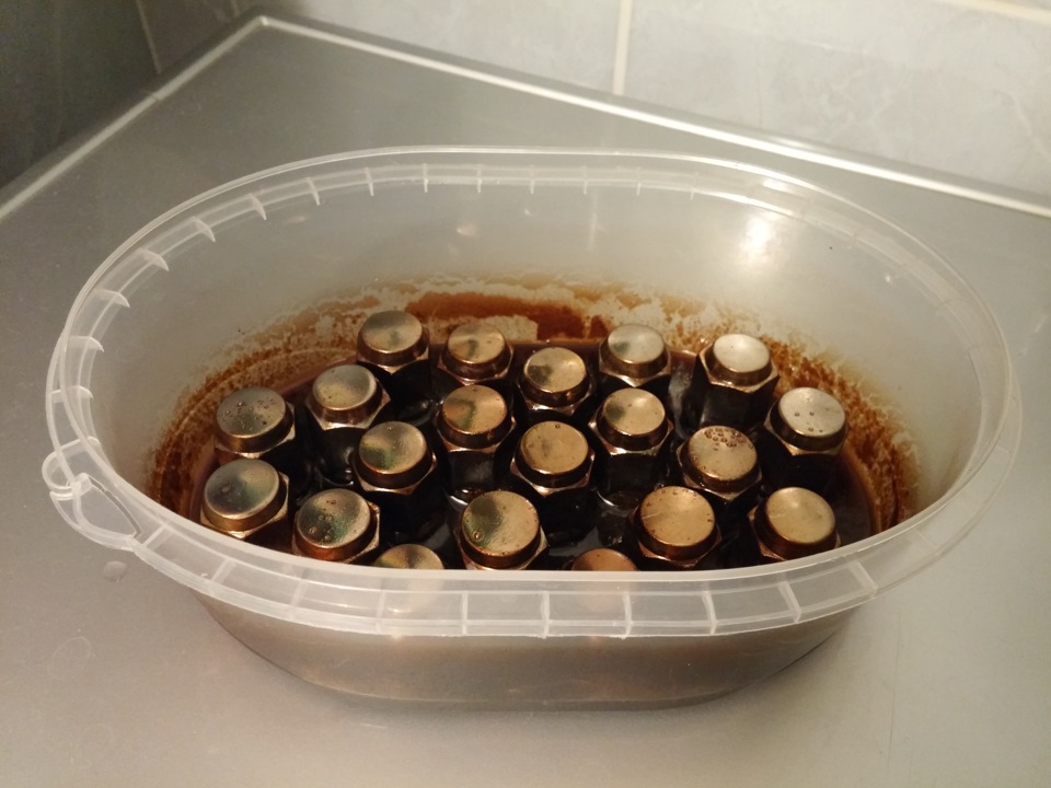

Залив их Колой ставим лоханочку с гайками и ацким зельем на батарею центрального отопления и забываем про них на сутки. Так получилось, что я забыл про них на полутора суток, плюс к этому забыл закрыть бадейку крышкой… И что в итоге, а вот что:
Кола почти вся испарилась и покрыла наши гаечки мега-липкой противной приторно-вонючей субстанцией. Буэээ)

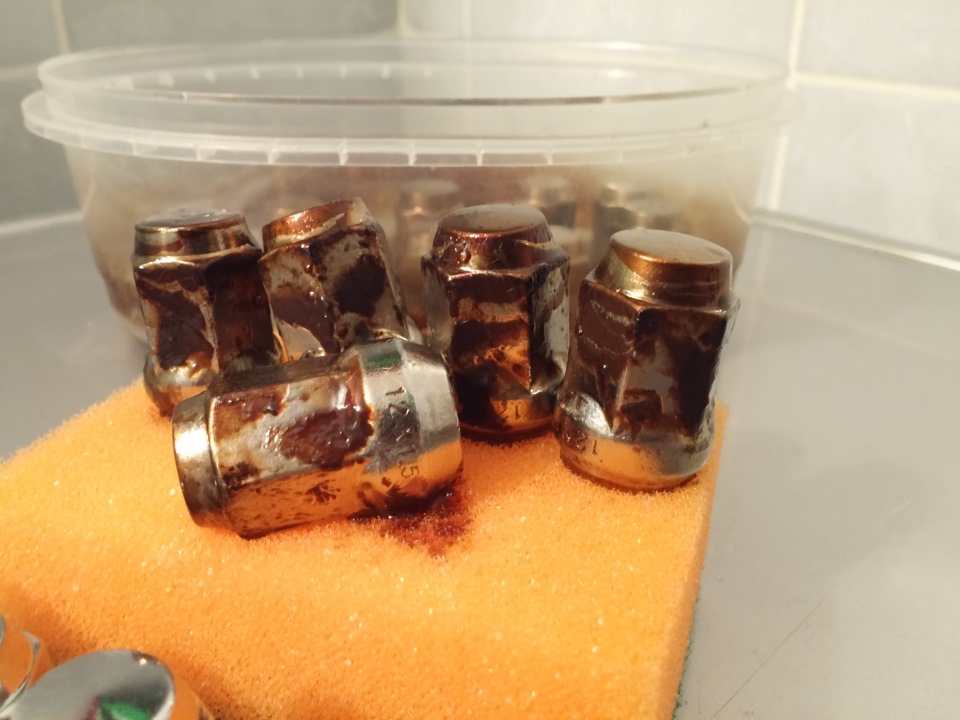

Ну а дальше главное не дрейфить, а смело брать в одну руку гайку, в другую губку для мытья посуды и сувать гайку под струю горячей (но комфортной для рук) воды. И слегка потерев гайку пальцами мы понимаем, что губка в принципе и не нужна… ржа отходит сама по себе совершенно без каких либо усилий!

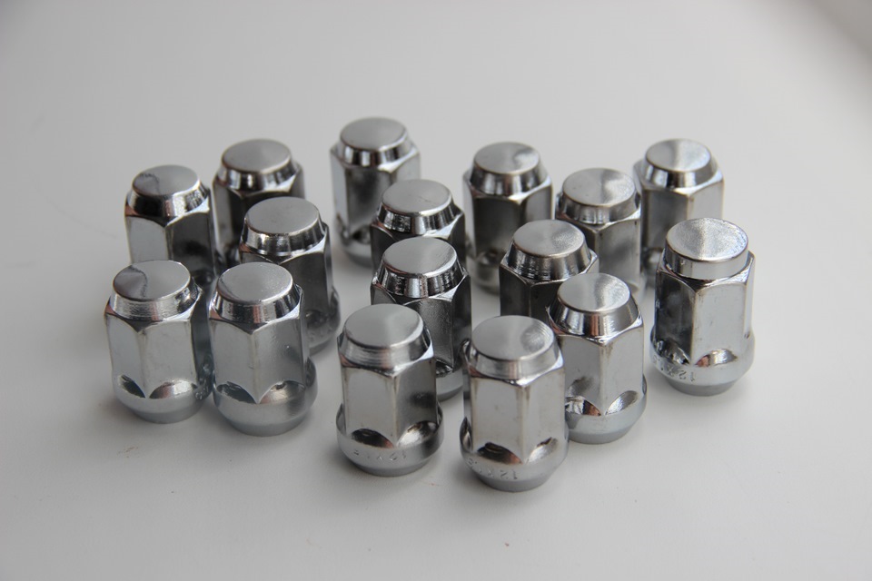

Так промываем все 20 гаек и протерев насухо отправляем их обратно на батарею досушиваться окончательно. На всё-про-всё у меня ушло минут 7 времени (не считая конечно полутора суток на отмокание в Коле).
Что примечательно, после того как я отмыл гайки и вымыл руки я без удивления обнаружил что кожа на тех пальцах которыми я оттирал гайки слегка подсохла и стала шелушиться… эвона как, химия, однако! Слава богу что обычный крем для рук спас ситуацию.
