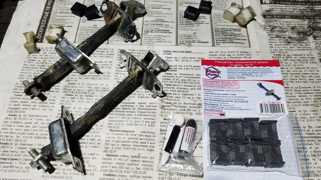

Заодно разобрался с ограничителями/фиксаторами дверей, поскольку задолбало постоянно получать по спине дверью, когда что-то кладешь или достаешь из салона. Заказал из Омска ремкомплекты фиксаторов от Пластик-авто, снял с дверей фиксаторы, разобрал и охренел. Все сухарики сточены практически в ноль!
Большую "помощь" в ускоренном износе им оказали все те же долбоебы-механики из дилерских автоцентров. Вот тут их хлебом не корми, а дай попшикать литиевой смазкой на ограничители. А потом, сука, с неподдельной гордостью объявляют "а мы вам еще ограничители смазали". Спрашиваешь их "накуя вы это сделали, идиоты?" В ответ недоуменно-обиженный взгляд, "ну а как же, чтобы двери плавно закрывались".
И этим дебилам бессмысленно пытаться объяснить, что литиевая смазка предназначена для смазки петель дверей, но никак не для ограничителей. Более того, смазывать сами ограничители категорически нельзя, потому что в процессе эксплуатации на смазку налипают пыль и песок, превращая смазку в жидкую наждачку, которая стремительно истирает пластик сухариков, и двери перестают фиксироваться в открытом состоянии. Ладно, хрен с ними, тупыми придурками.
Поставил новые сухарики вместе с дополнительными прокладками из ремкомплекта. Порадовало, что в комплект положили сухую графитовую смазку, единственно предназначенную для ограничителей, и фигнюшку-намазывалку. Все собрал, поставил на место.
Результат не то чтобы "ах". Но дело тут не в новых сухариках от Пластик-авто, а в самой конструкции фиксаторов, которые на всех "японцах" не фиксируют двери жестко. Просто я привык к немцам. На Куге фиксаторы работали образцово, четко и намертво фиксируя двери в любом из двух положений. Ладно, главное двери теперь держатся и не стремятся дать мне по спине или по жопе при малейшем ветерке или наклоне. А со временем может переделаю на фиксаторы от Куги или ФФ2.
П.С. спустя полгода все вернулось на круги своя, двери опять стали болтаться как сопли на ветру. Нахрен эти бестолковые ремкомплекты, переделал кардинально на ограничители от фф3, но об этом уже ДРУГАЯ ЗАПИСЬ.

Привет, я как то тоже заказывал фиксаторы в этой фирме, хватило на несколько месяцев((( написал ребятам в Омск, они сказали что была какая то партия не очень и технология не идеальна, заменили на новые абсолютно бесплатно))) чему очень рад. Но руки не дошли их заменить и тем более как проходил ремонт снимать. Почитав и посмотрев форумы было принято решение просверлить в фиксаторах отверстие и вставить электрод 3 мм, и вуаля, двери уже год как фиксируются в двух положениях.
А что случилось с ними за эти месяцы? У меня два месяца отработали, нареканий нет.
они просто сточились… Как пояснили был не очень качественный пластик

Поменял фиксаторы по гарантии. Держат просто отлично. Мб доработали немного?
у меня фиксаторы не держат, а время от времени еще и скрипят
Аналогично)))
значит берем ремкомплект, делаем и имеем счастье ))
