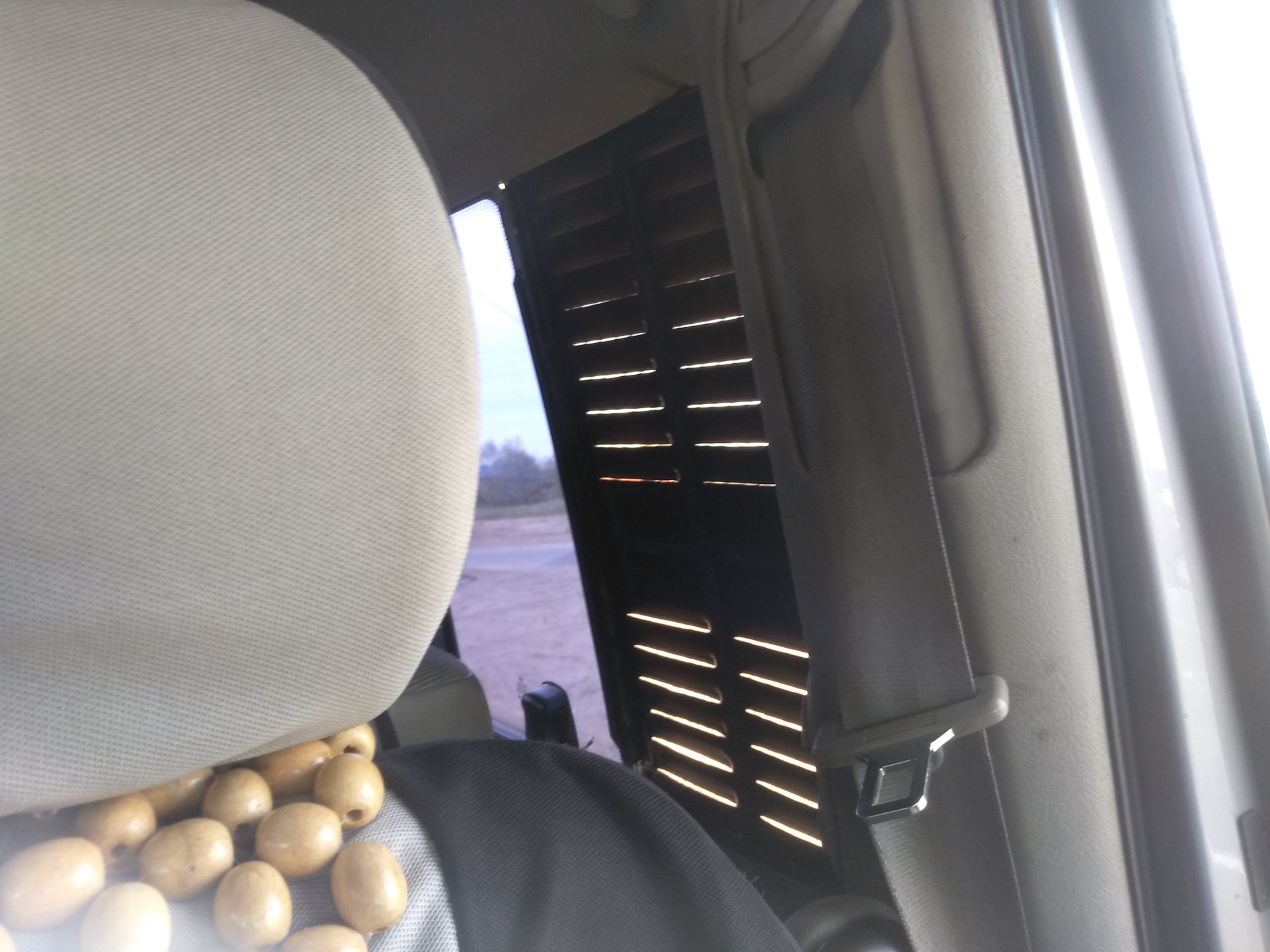

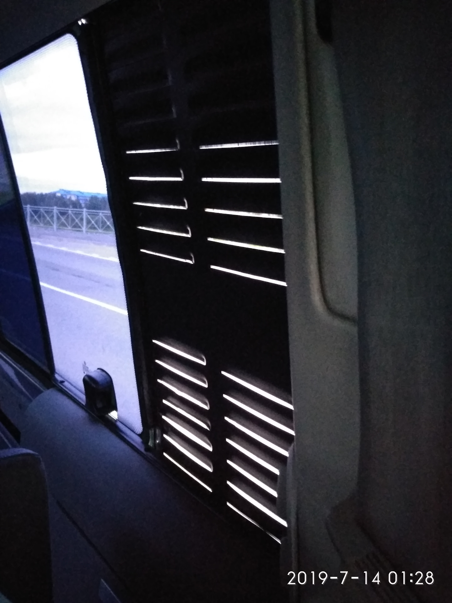

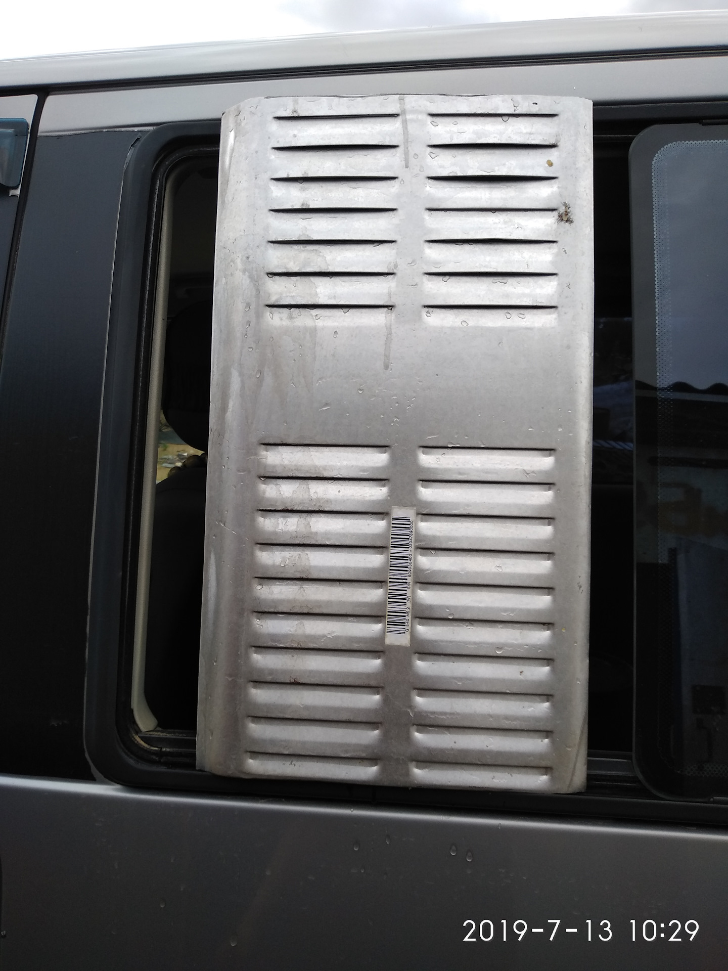

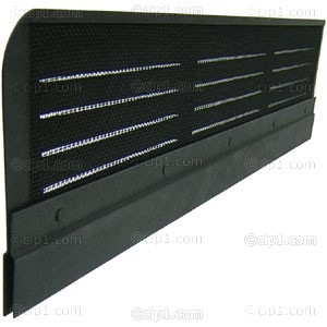

Вент.решетка на сдвижное окно(версия 2.0)

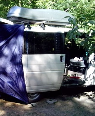

Это для ночлега в летнее время в бусе и защиты от "алчных комаров"

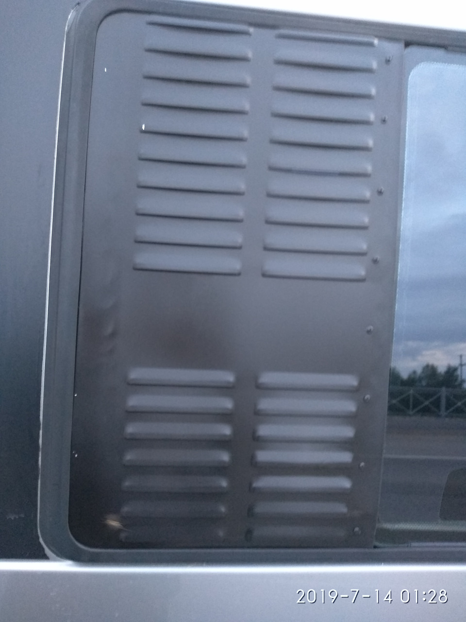

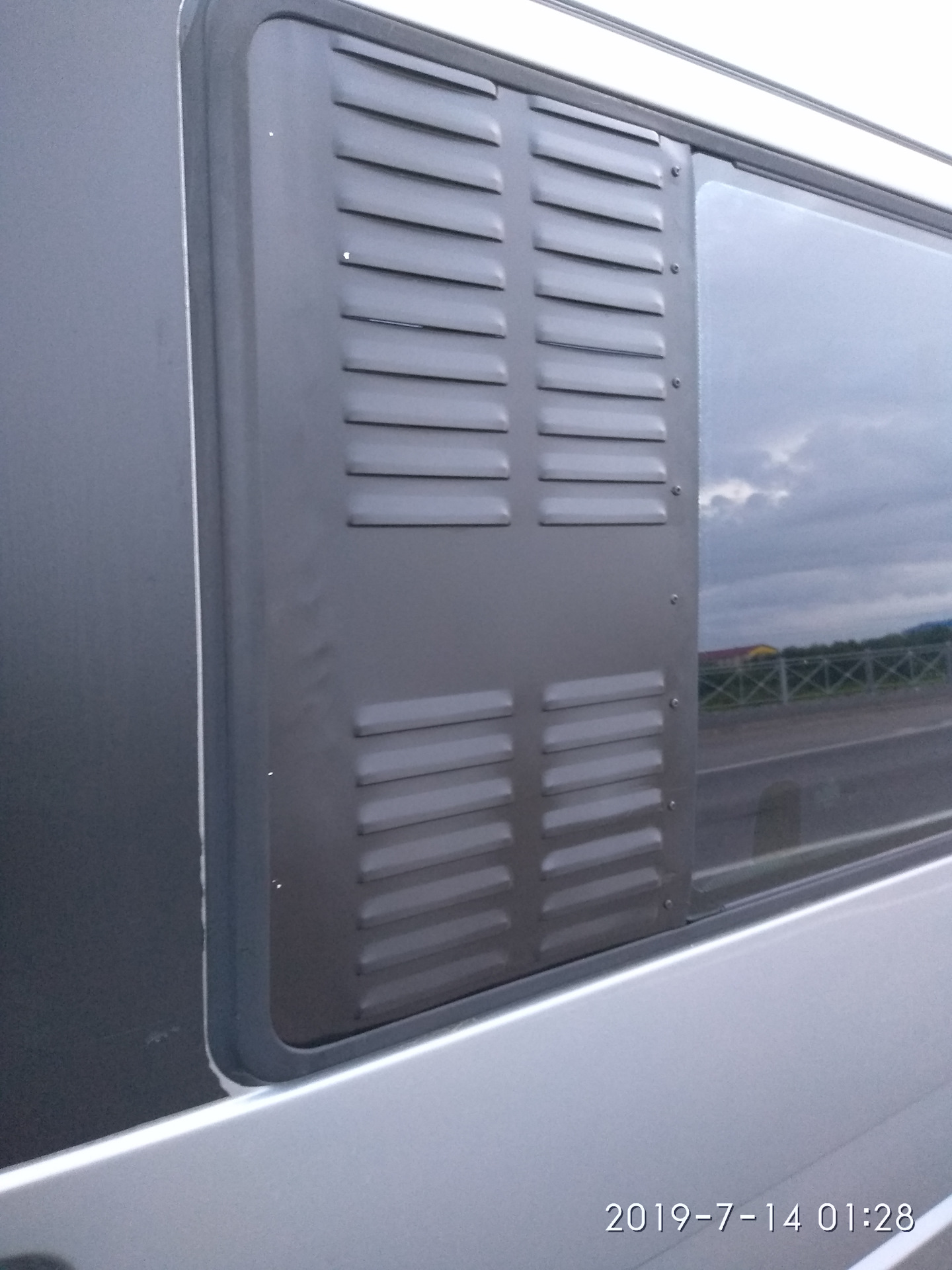

Уже неделю катаюсь так, не снимая решетки(т.е. окно не закрыто, но защищено решеткой)
Уже, несколько "дождей пережил", кстати, дождевая вода не попадает в салон

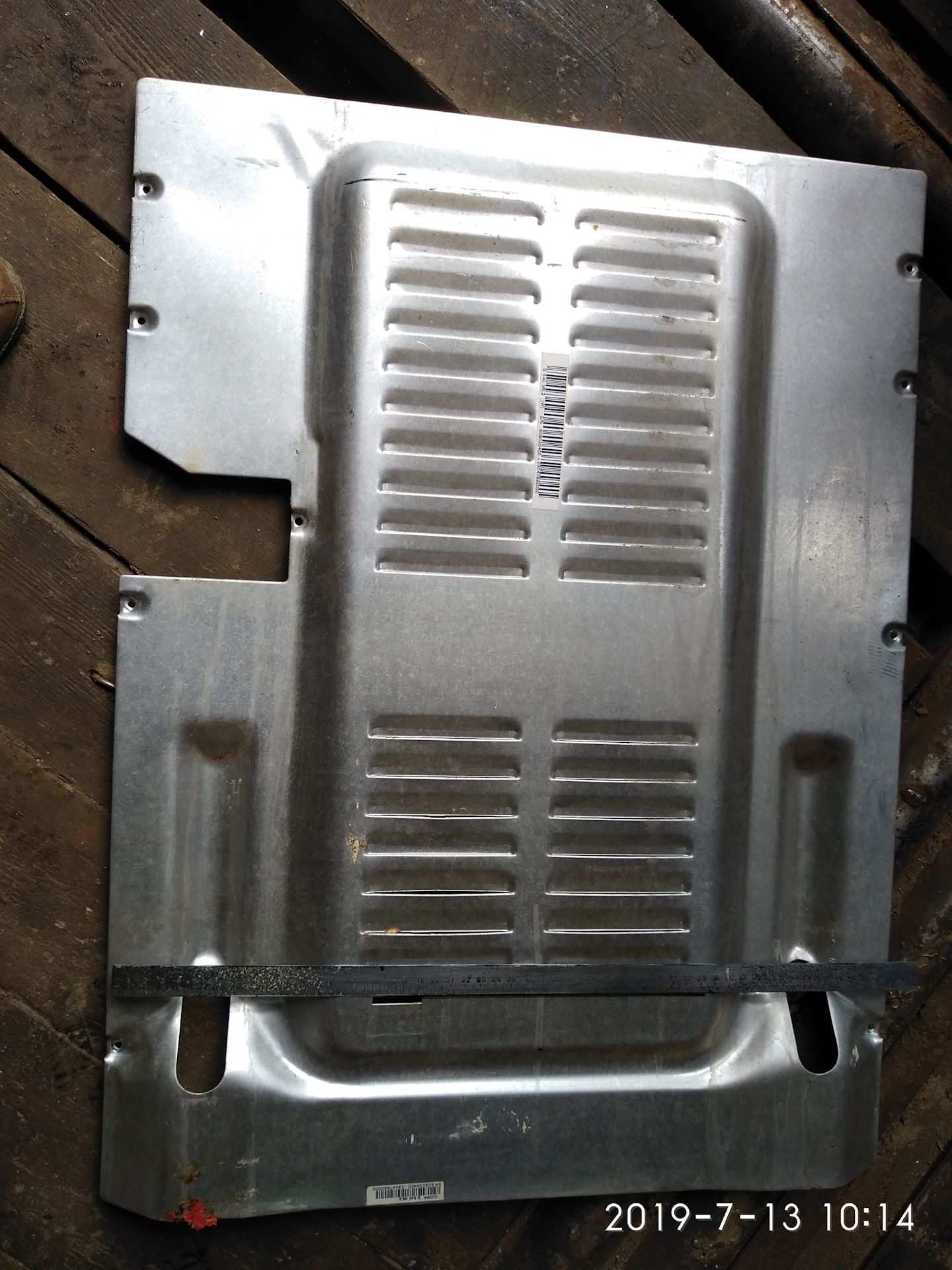

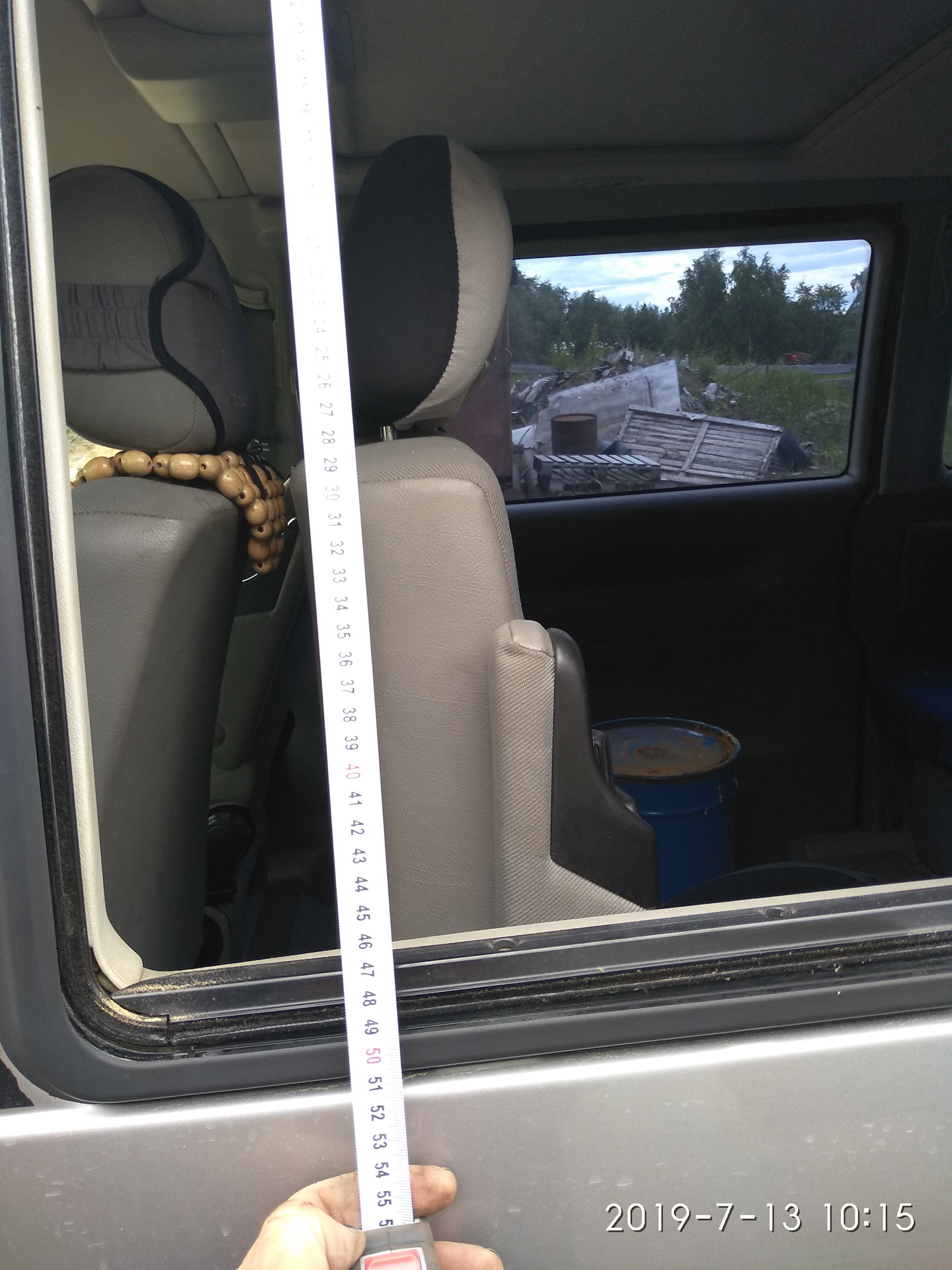

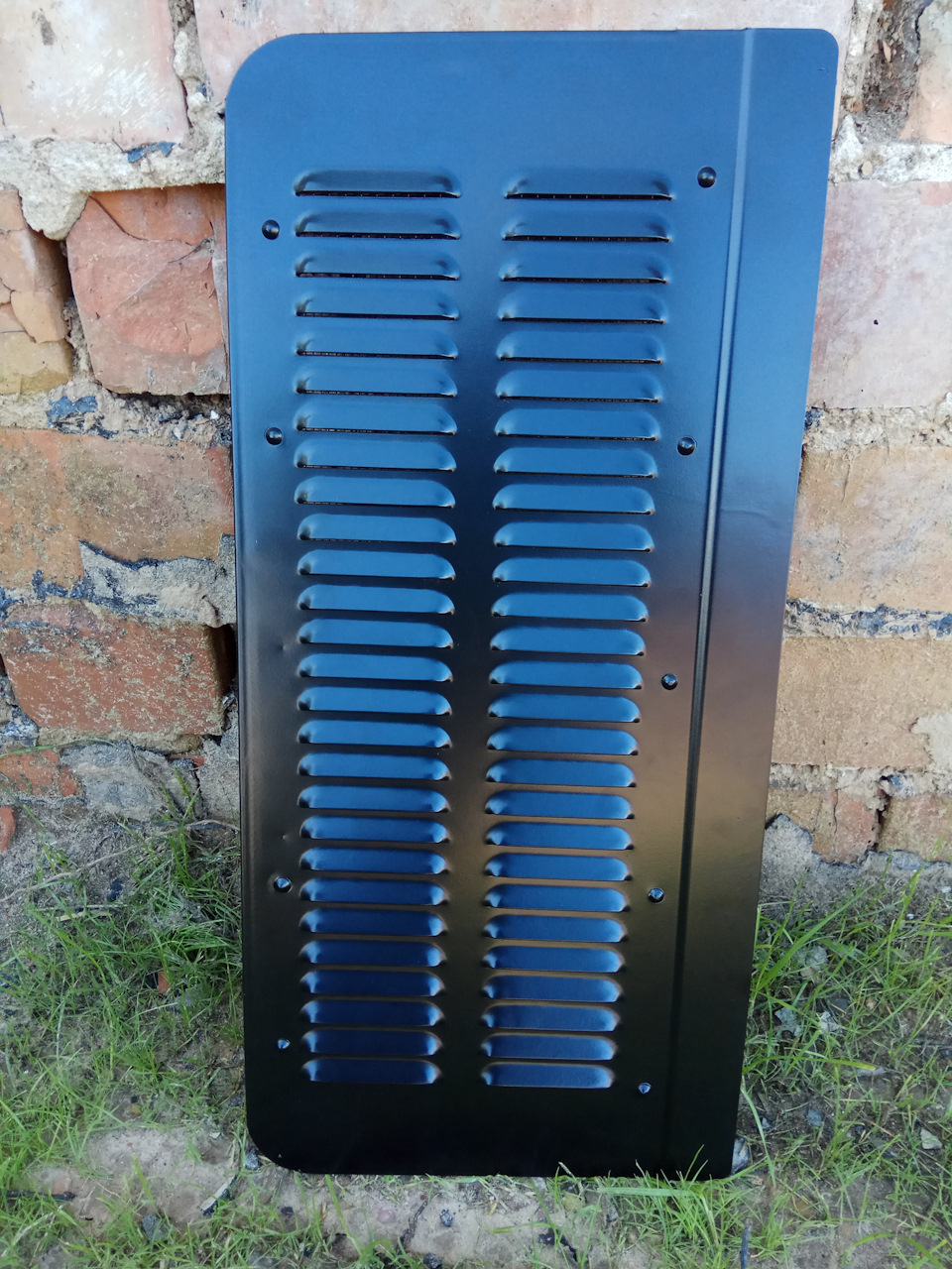

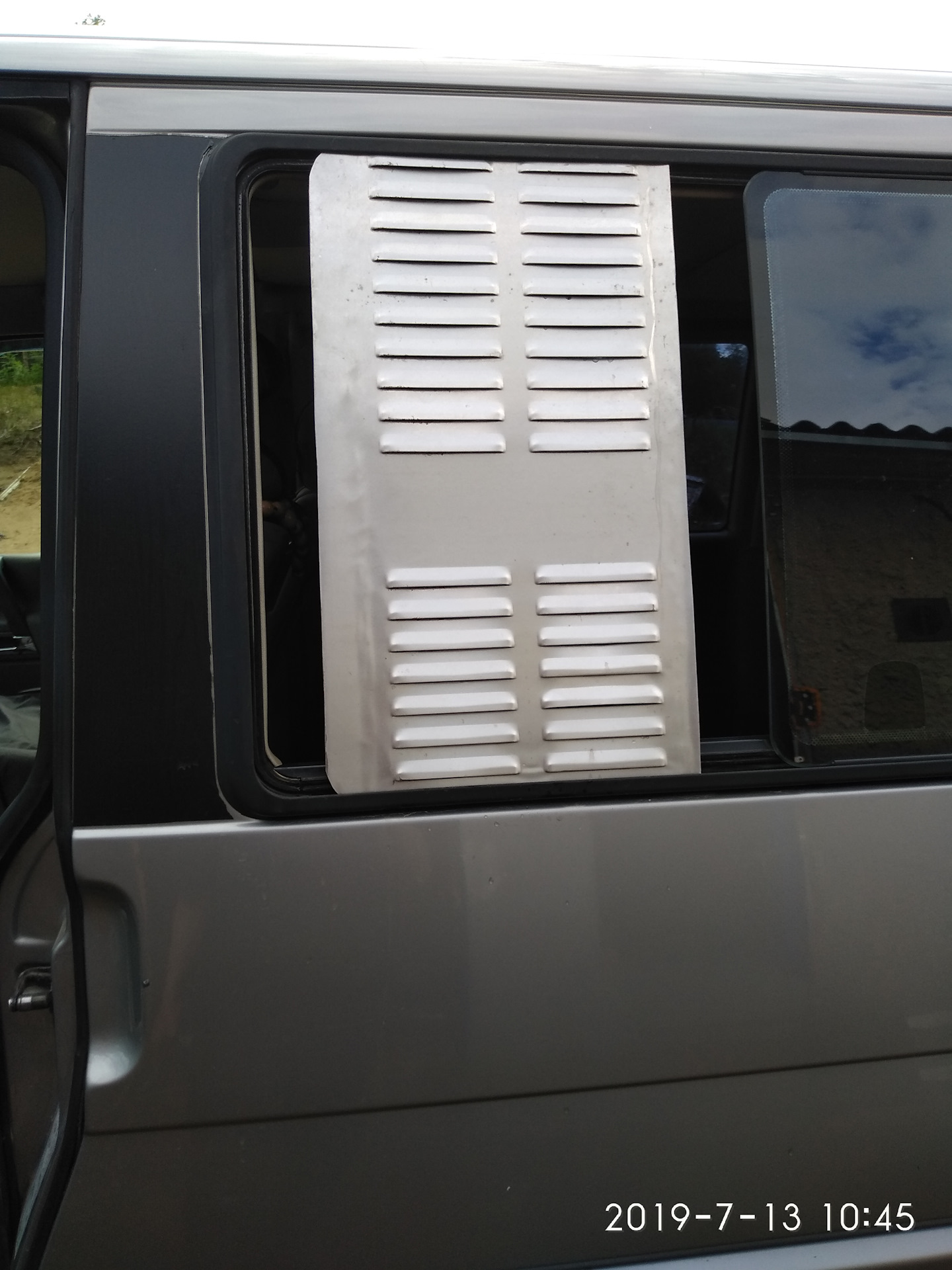

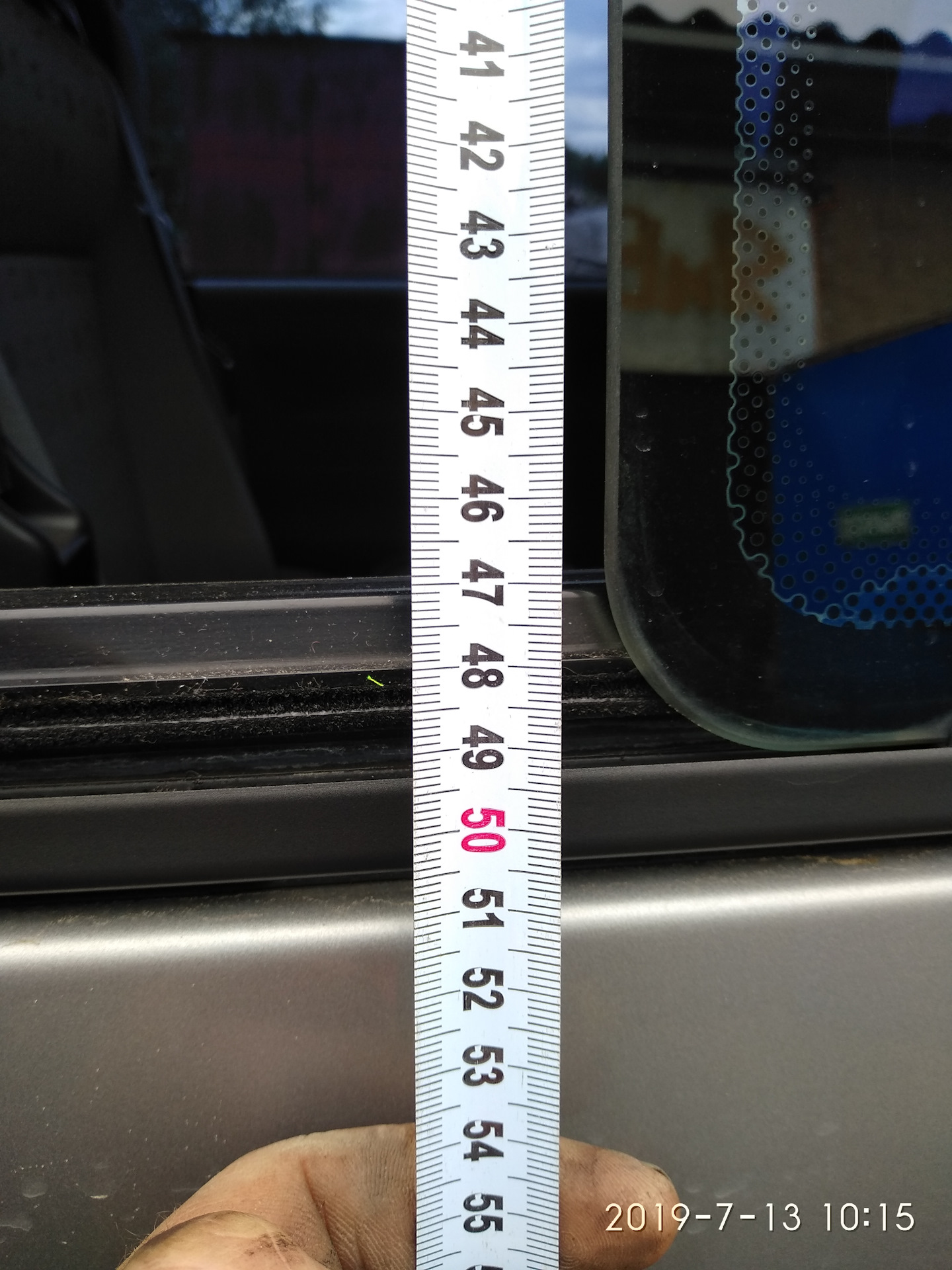

1.Необходимо 30-40 мин свободного времени в гараже и "секретная заготовка"(в моем случае подвернулся задний кожух от обычной газовой плиты с алюминия)

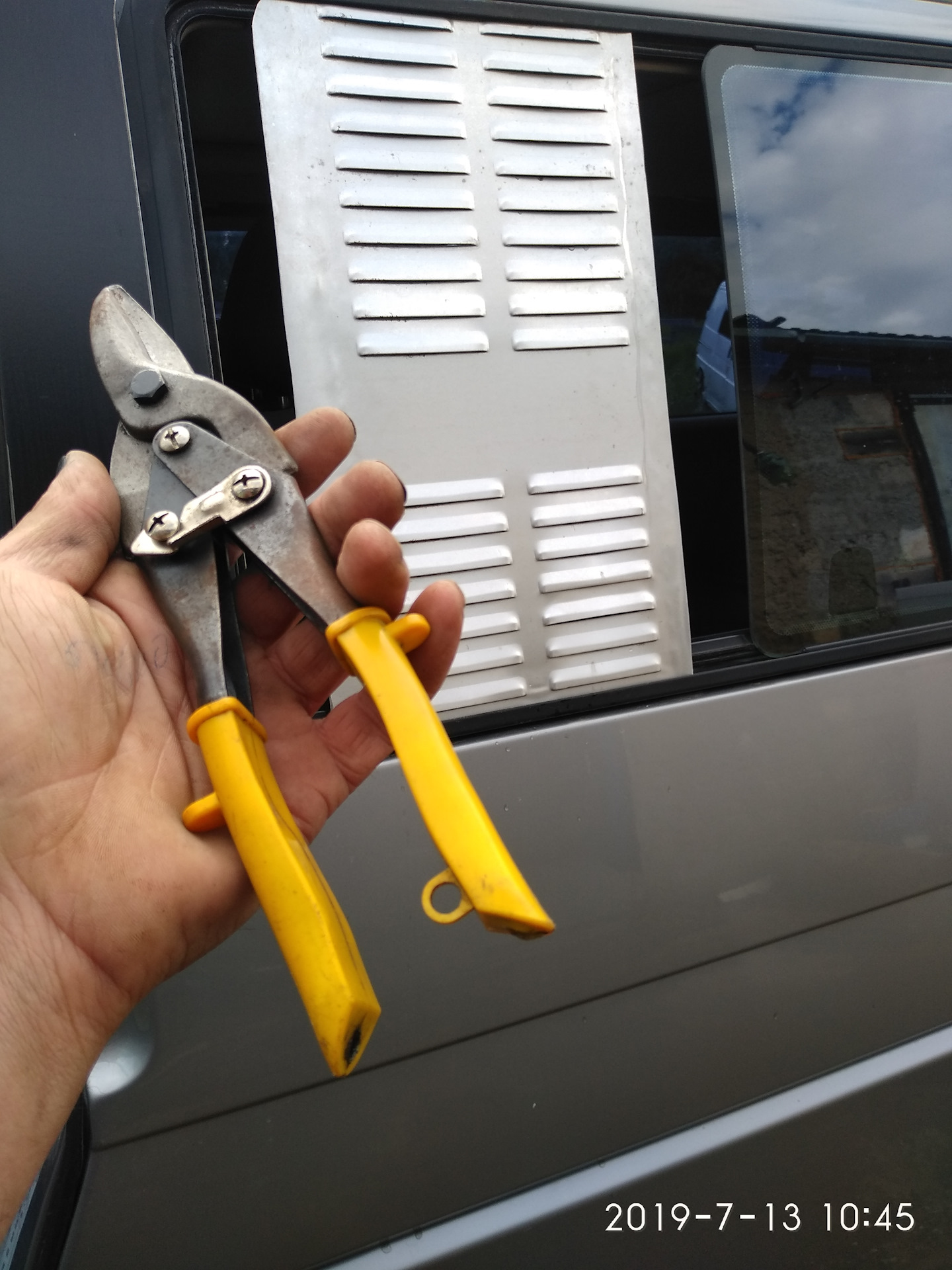

2.Болгарка, шурповерт, рулетка, заклепочник, киянка
3.Размечаем и вырезаем
4.Грунтуем и красим

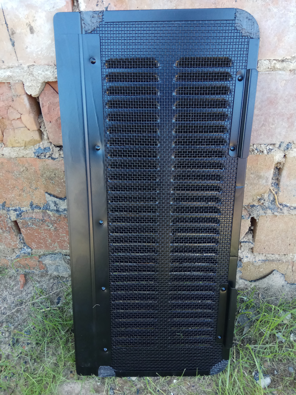

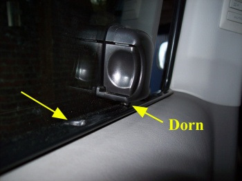

5.При необходимости сверлим дополнительное отверстие, для фиксации стеклом решетки в проеме сдвижного окна(я засверлил) a.d-cd.net/cUAAAgL7DuA-1920.jpg

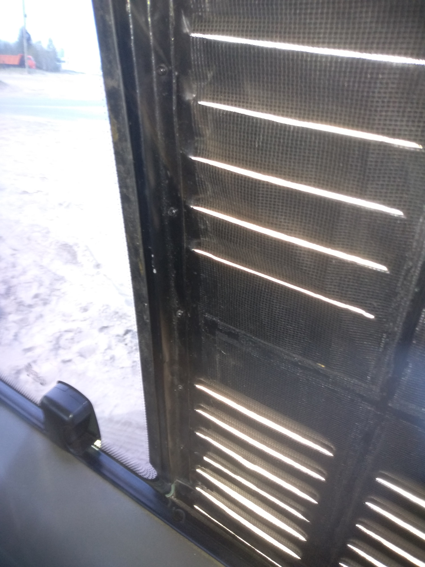

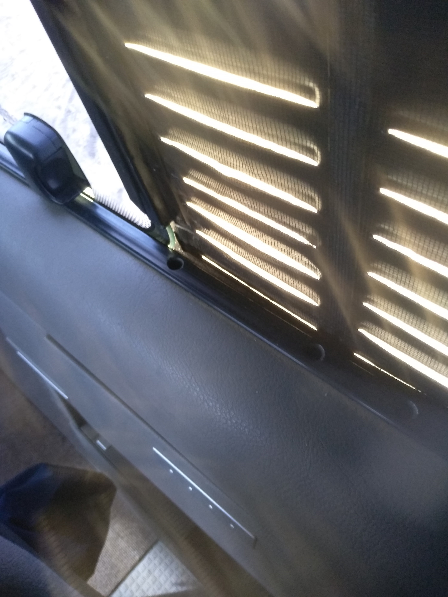

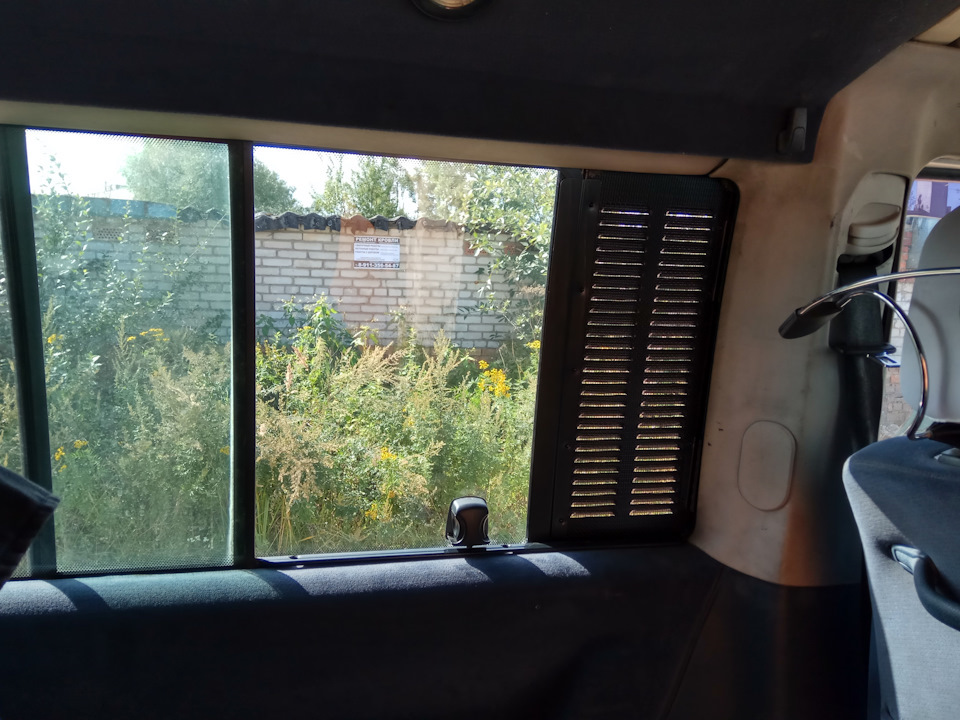

6.Вклеил снутри черную антимоскитную сетку и сбрызнул черной матовой краской(клеил на бесцветный гелевый клей"Кристалл")

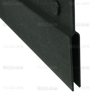

7.По периметру проклеил черным двусторонним скотчем, чтоб железо о стекло не дребезжало

Класс! Не хватает.а если по трассе ехать шумит?
Я бы не сказал, что шумит
Скажу вам по секрету, даже дождь не попадает

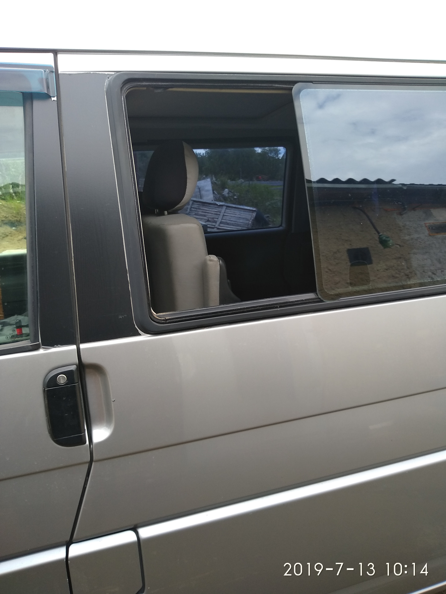

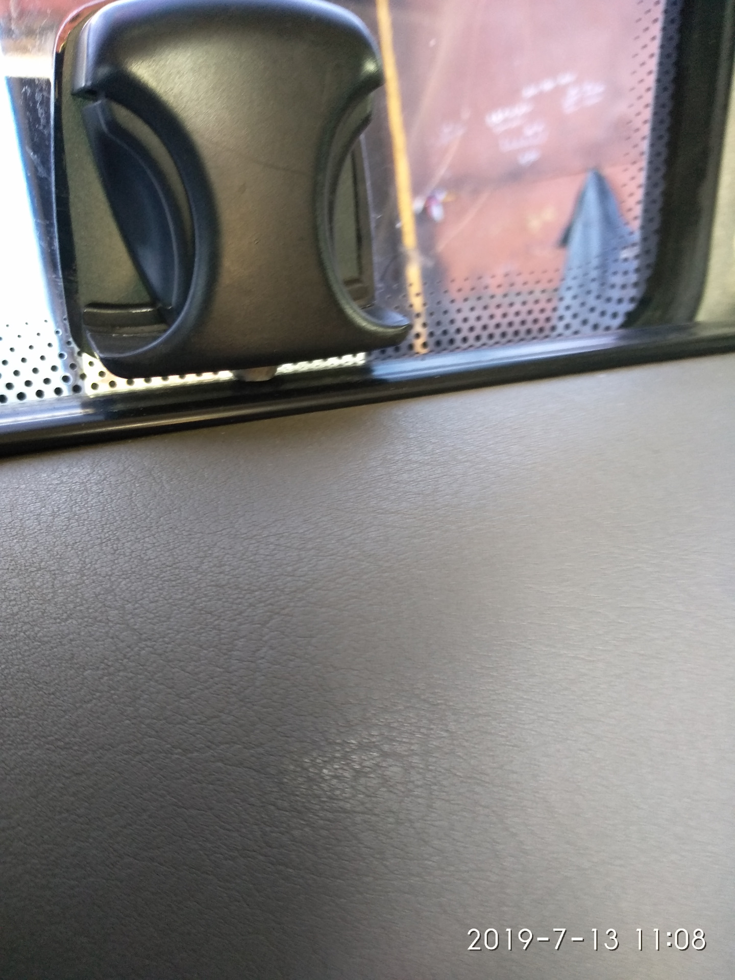

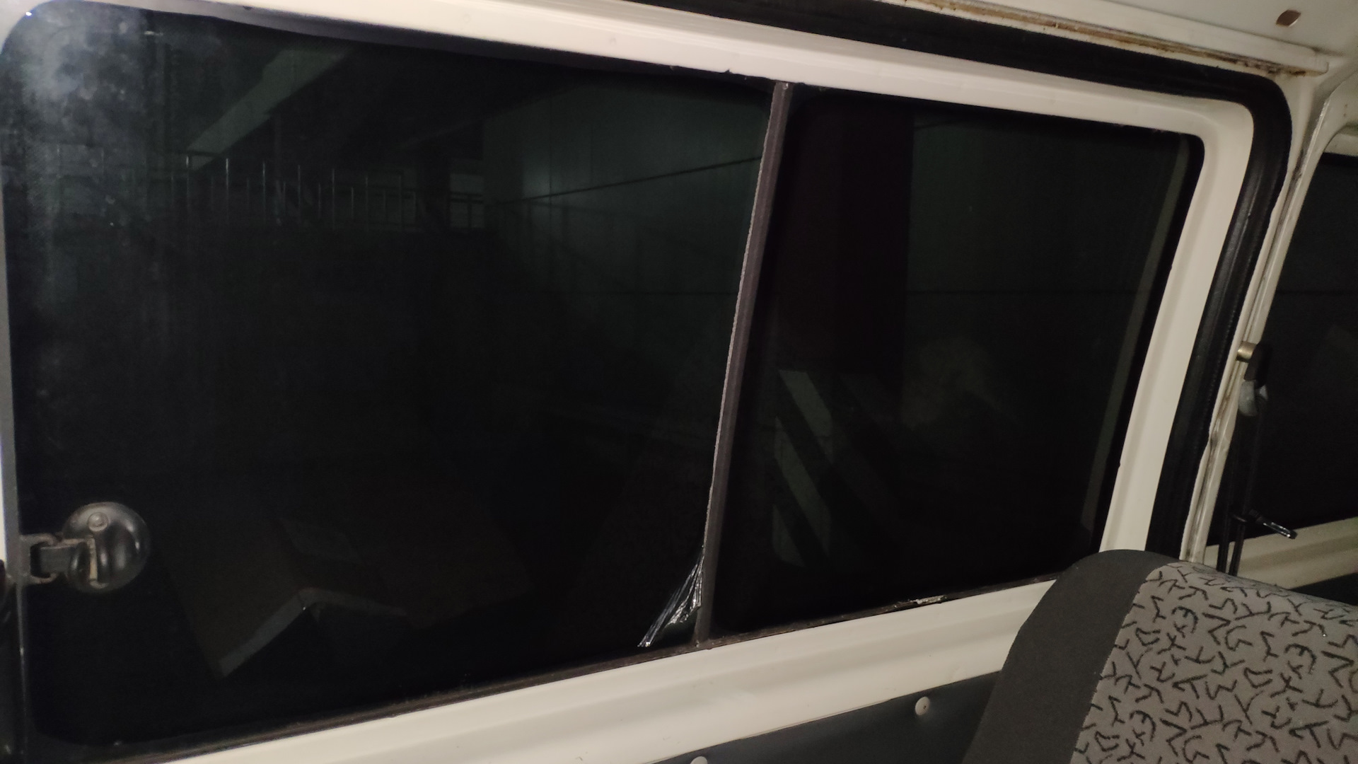

Как окно застопорили?
В том то и дело
Окно на стопоре, а под неё уже делается вентиляционная решетка

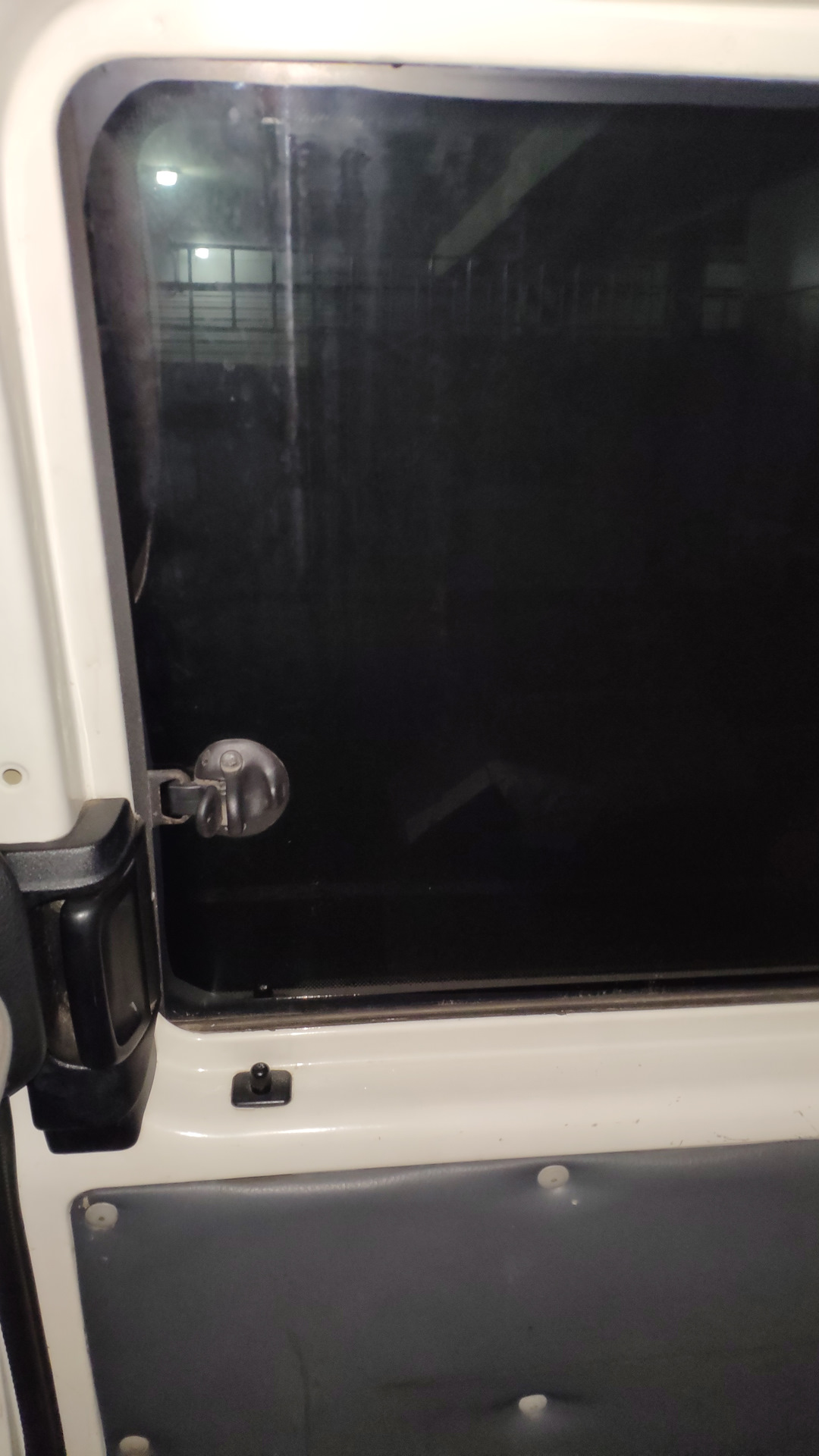

Если у меня ручка(стопор) по центру сбоку( у ручки) фокус с окном не получится)
Окно не оригинал
Ни чего, не могу сказать, т.к. не понял конструктив "вашего неоригинального окна"

Делай на вент. решётке "петлю под крюк"
Окно на Мультивен2 фиксируется вроде в 4х точках

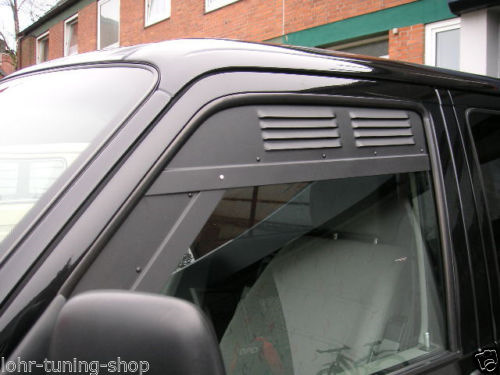

Можно же вент.решётку и в переднее стекло "заколхозить"
Я видел. На Авито продавали
Такой?
Стопорные отверстия уже есть в Мультивен2
При неободимости можно засверлить доп.отверстие, именно под свой размер вент.решетки

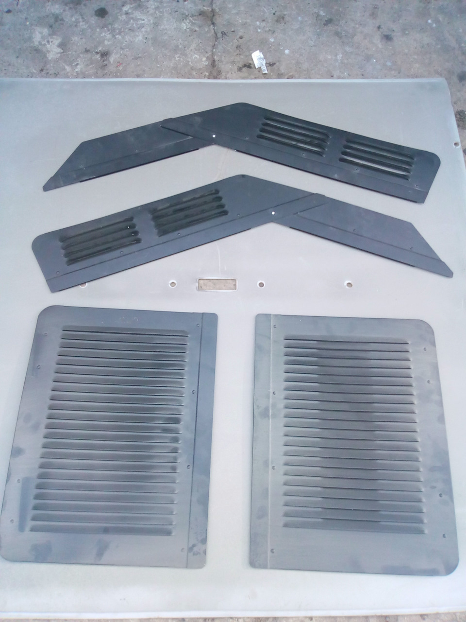

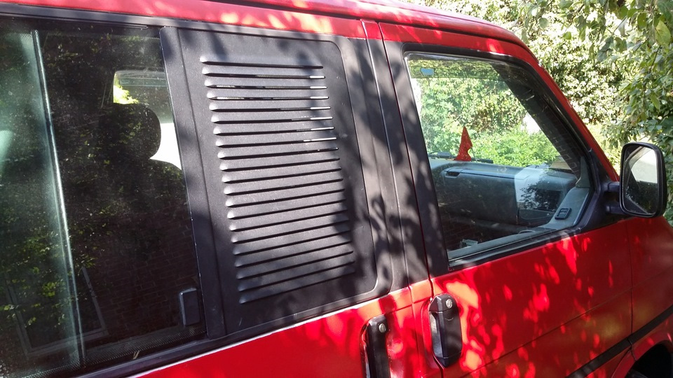

Версия 1.0 была на белом перламутре
