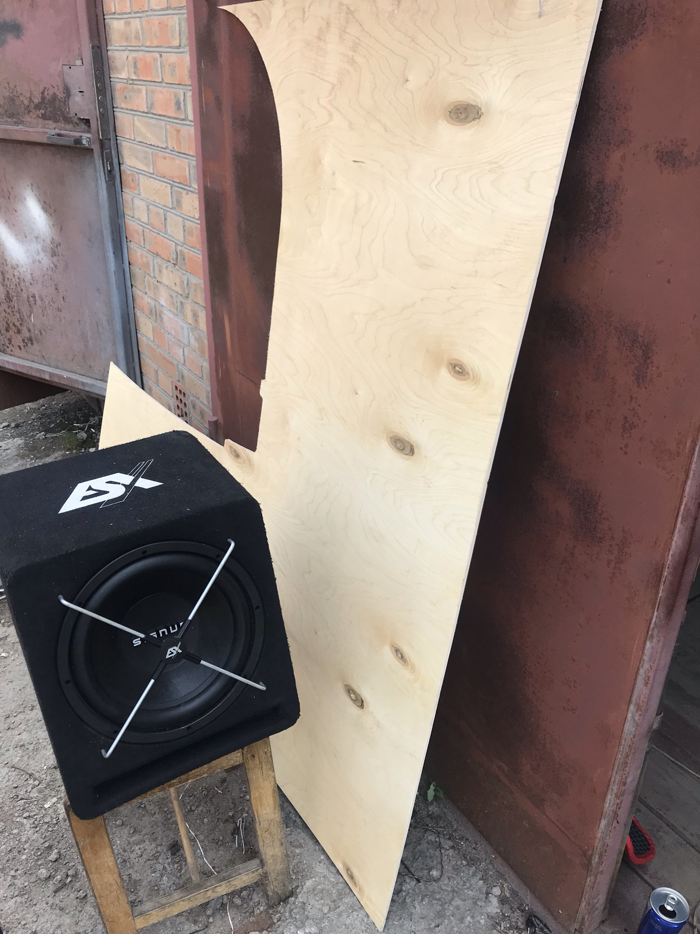

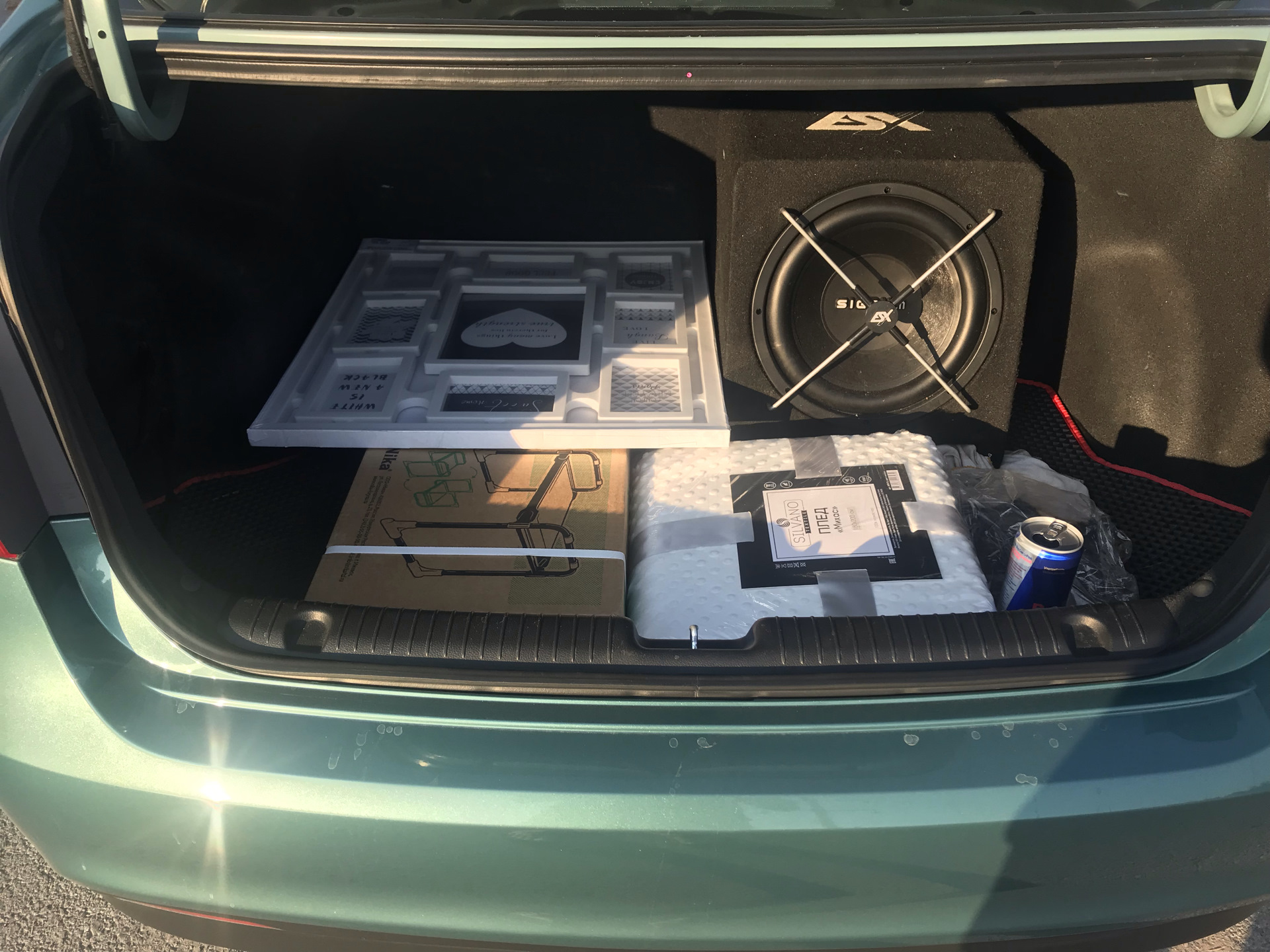

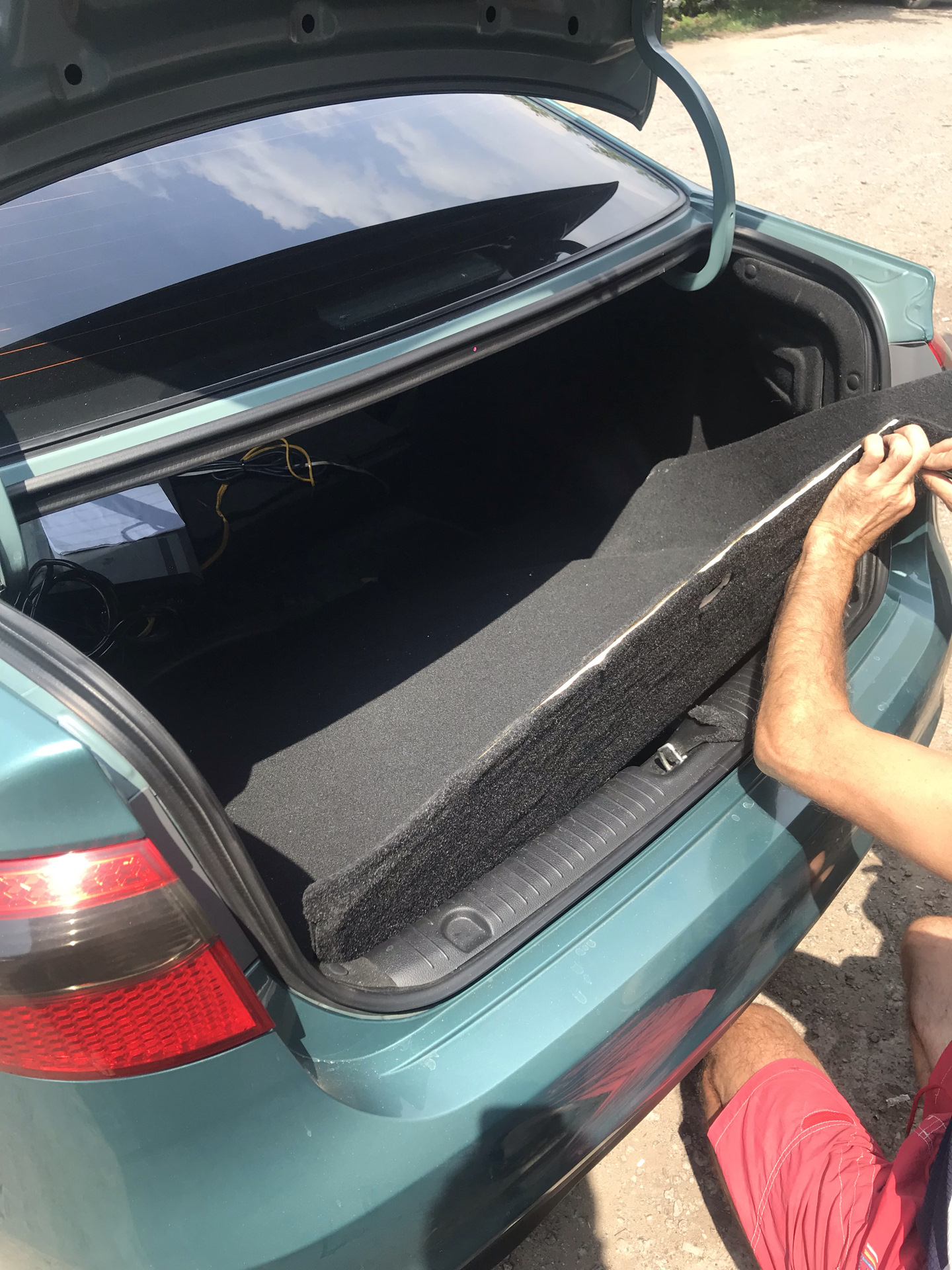

Давным давно доставая запаску, и не вытаскивая сабвуфер картонка благополучно сломалась пополам, и со временем от сырости окончательно провисла, и у меня образовался котлован) так как я в отпуске, и на юге дешевле услуги всякие) решил сделать тут.
Пару часов и готово, делали по старому лекалу, единственное я попросил сделать из двух частей, до сабвуфера теперь отсек отдельно поднимается. Обтянули материалом все) брал 6-ку фанеру многослойную) теперь ничего не провисает не гремит.

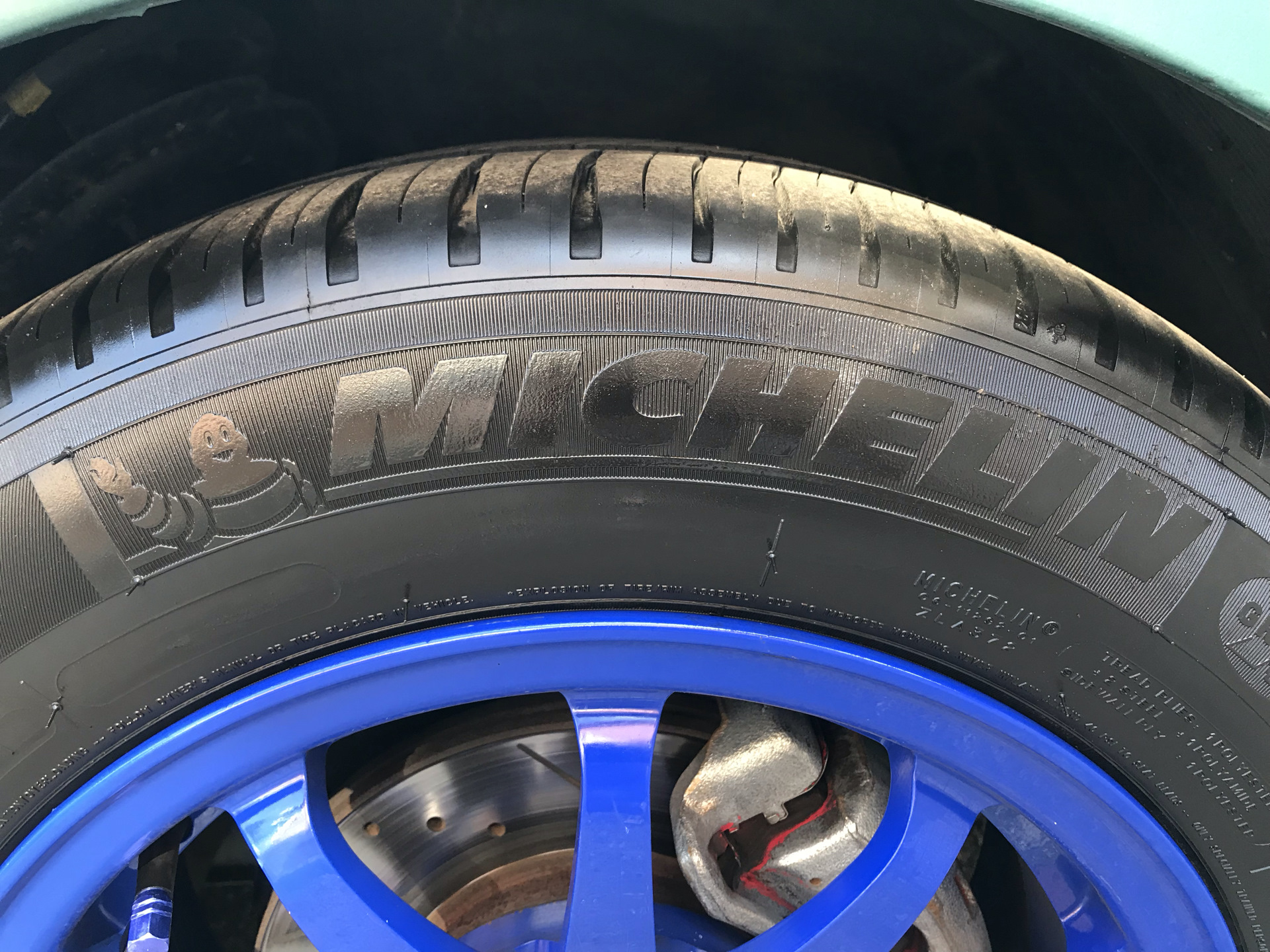

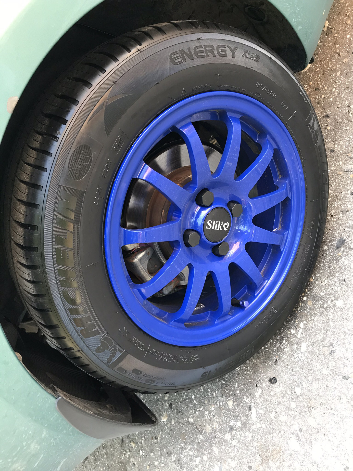

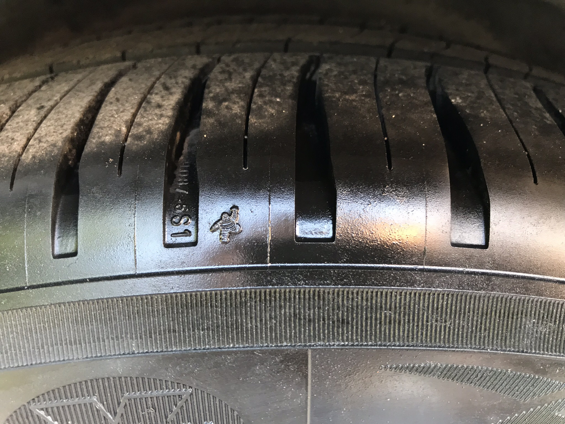

Много писать времени нет, фотки что есть выложу, резину взял в родном размере, 195/65 не для рио, может пока новая норм, а старая задубела и стала как пластик, гудела и амортизировала. Выбирал много из чего, давно мечтал о мишлене, как раз на кануне знакомой взял мишлен, еще в добавок почитал отзывы, и решил брать. Не пожалел.

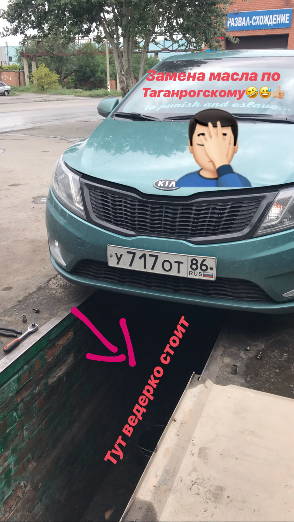

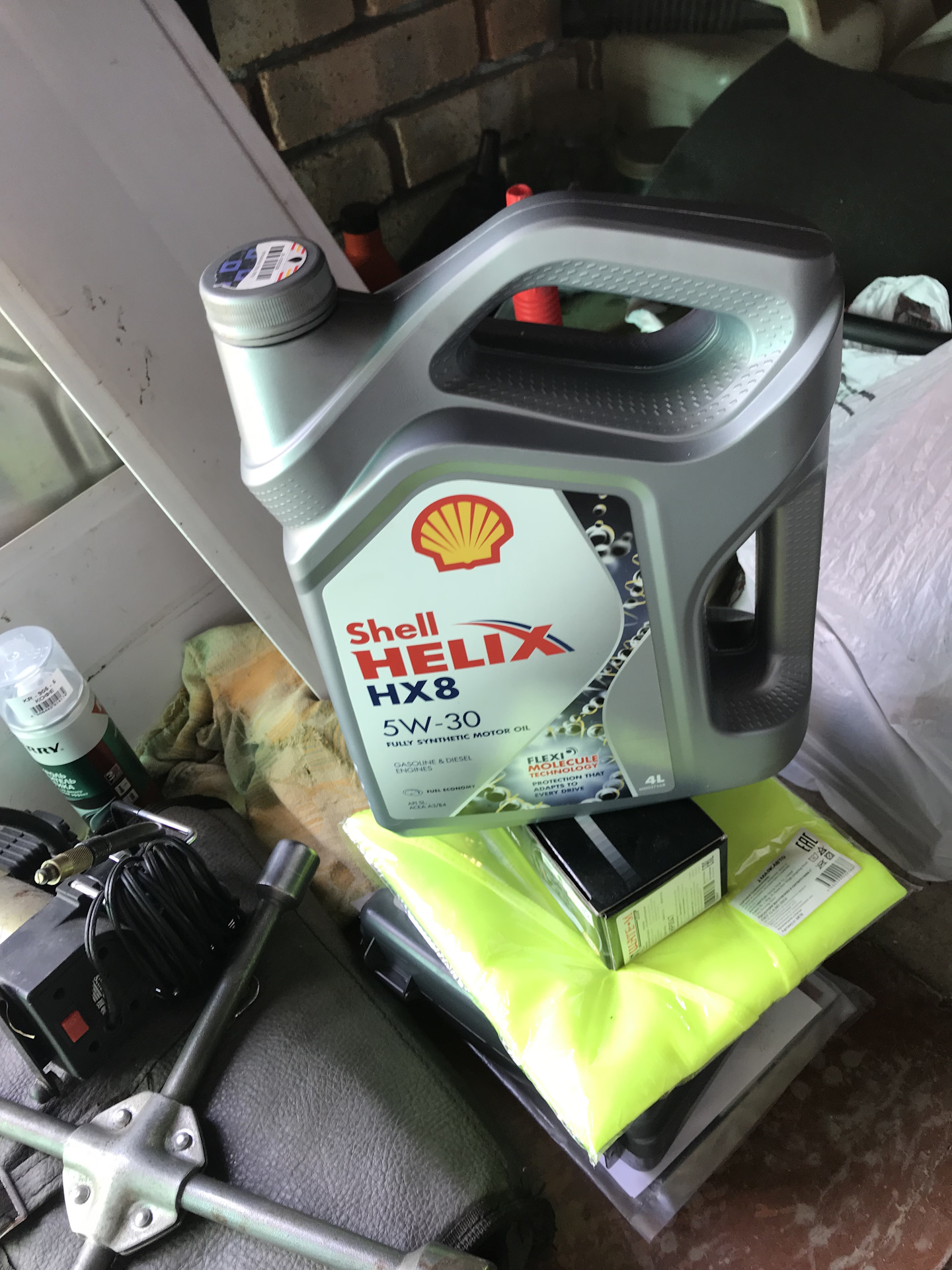

Масло перешел с идемитцу на шелл, почитал статью тут на драйве чувак по полкам все разложил и сказал что только Асеа А3 нам нужно и 5w-20 для спокойной езды, а для наваливания можно 5w-30, так как трасса, обгоны взял его. Все равно часто меняю масло. Фильр ориг взял.

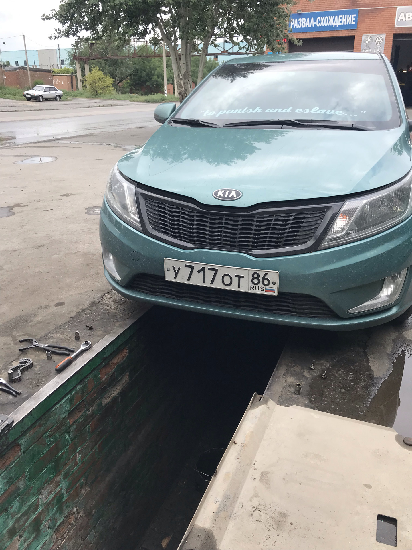

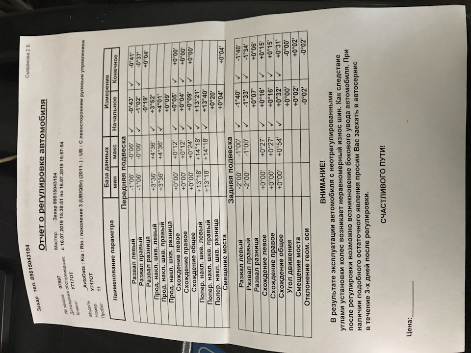

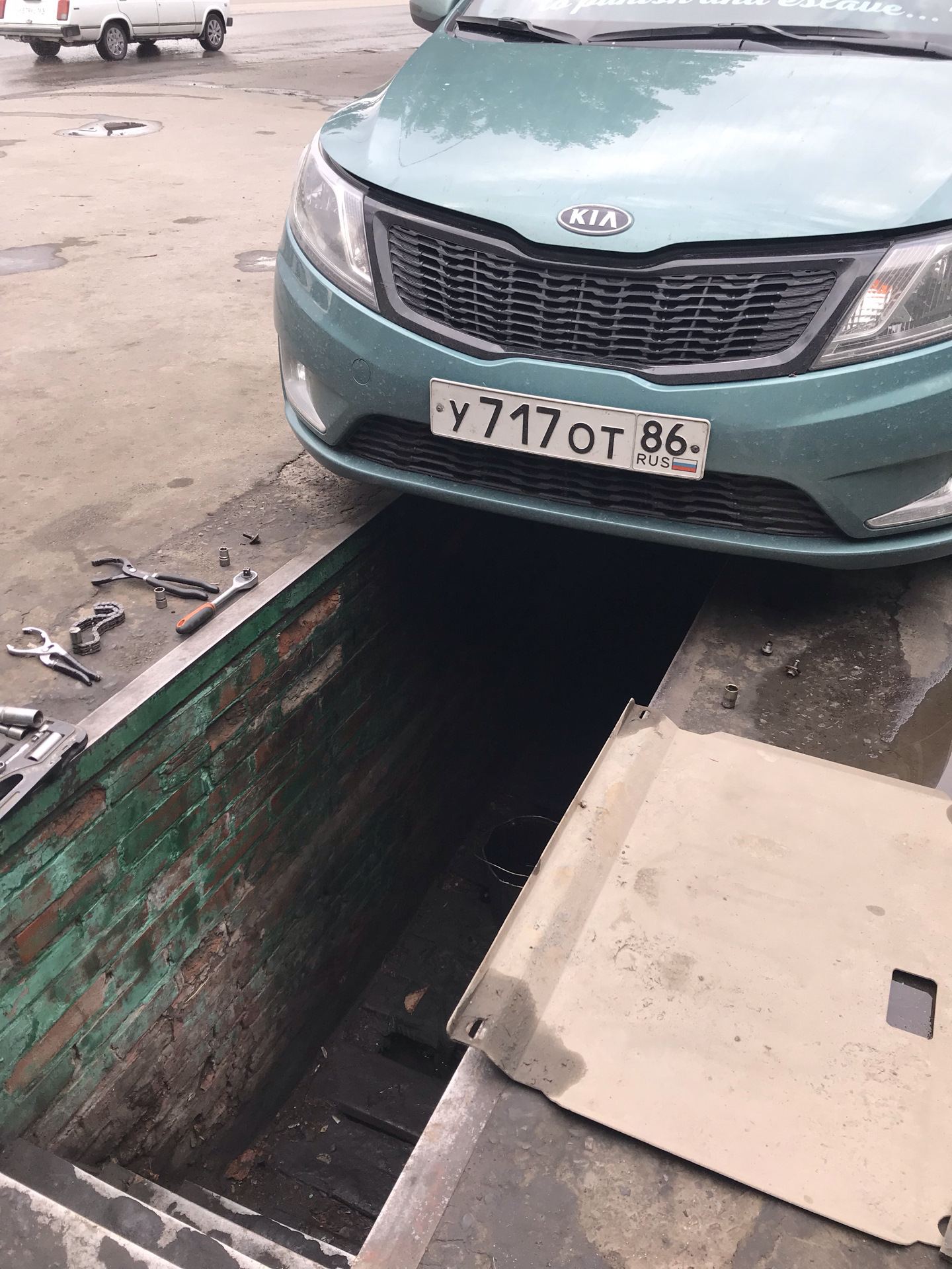

Расход решил просто для профилактики пройти, делал давно, но машину никуда не вело и резину не ело. В итоге отклонения были только на переднем правом колесе, развал на градус больше от нормы.

A3 не для этого мотора)
слишком густо. Я вот наоборот Идемитсу заказал 5w30
Резина хорошая, на Форде стояла такая. Фото моря чет не вижу)))
Хороший сабик!
Спасибо;)
резина эта хорошая только на 2 сезона, потом дубовая и подшумливать начинает.
Жирненький допуск у маслица, что есть гуд. Можно и 20ки лить, только тоже брать допуск пожирнее (А1 или А5, если удастся найти). Я такую как раз залью на следующую замену, на пробу перед зимой
