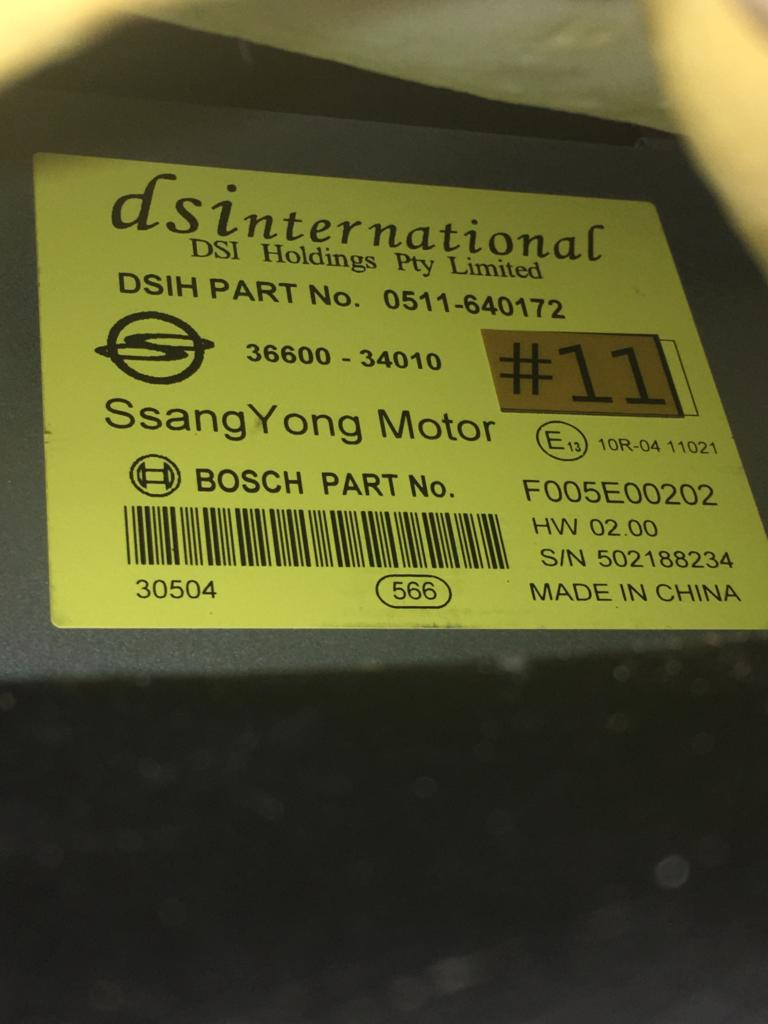

После ремонта АКПП СТАЛА ПИНАТЬСЯ С 2 НА 3,3 НА 4. СКАЖИТЕ ТОЧНО НАДО БЛОК УПРАВЛЕНИЯ МЕНЯТЬ НА НОВЫЙ, ИЛИ ВСЕ-ТАКИ ЕСТЬ ВЫХОД ДРУГОЙ?
ОШИБКА АКПП Р1605 !

Срочно! Езжай на диагностику! Не игнорируй!
На диагностику чего
АКПП!
Думал, но у меня акпп после ремонта, а вот на диагностику ездил, говорят что блок управления не але
Мне сейчас ремонтирую акпп, механику всю поменяют…, потом 1000 км надо покатать…, сказали солиноиды тоже могут быть под замену… У нас акпп хоршо адаптируемая…
Мне все поменяли, но вот блок управления 010 акпп не реагирует на сброс адаптации и не адаптируется программно
Иногда помогает принудительная адаптация…, может у них программное обеспечение старое… Блок управления не дешевое удовольствие…
Был у официалов, спец оборудование их под ssangyong

До этого был у частника и не получилось у него

Я как понял если у тебя блок управления китайский 010 Или 020 то тебя ждет такая учесть как и меня

За 20 000 новый можно купить
Не накаркай!))))) И так ремонт выходит под 150 000
Тьфу тьфу конечно, а блок какой у тебя, и год машины

Чтоб сделать ее, надо ее сбросить с начала, не делал .
Адаптацию делали?
