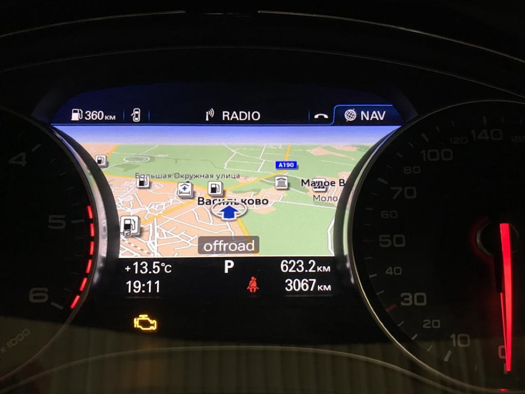

Когда покупал машину, то вариантов не было — по акции отдавали только с монохромным дисплеем приборной панели.
Со временем решил исправить эту беду.

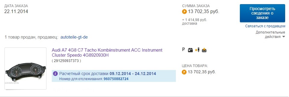

Купил приборку на ибее с поддержкой ночного видения и активного круиз-контроля (на перспективу)
Молился, чтобы Почта России её не проипала в дороге.
Получил. Поехал в гаражи к тем, кто сматывает пробег, чтоб откорректировали пробег на новой приборке под мой реальный. Процесс таков:
Снимаю старую приборку, ставлю новую. Гаражники считывают с неё информацию. Снимаю новую приборку. гаражники её забирают на 5 минут. Приносят обратно.Я её ставлю. Опять её сканируют, сбрасывают пробег на "0", затем выставляют тот, который я им диктую.
Далее еду в официальному дилеру — приборка в защите, надо её снимать.
После снятия защиты сам сканирую 17 блок с помощью ВАСЯ диагност. Отключаю все опции, которых у меня нет (приборка ранее стояла на А7, там был полный привод, спойлер, пневмоподвеска, круиз АСС). Стираю ошибки, сохраняю, выхожу.
Теперь у меня нормальная цветная приборная панель=)
Цена вопроса — приборка 15100 рублей, корректировка пробега — 6000 рублей; снятие защиты компонента — 3000 рублей.

Здравствуйте! Когда цветную приборку поставили машина запускалась ехала?
Конечно. И спидометр стрелка работает. На самом экране надпись SAFE и всё. Она будет висеть пока не снять защиту компонента.
Просто у автора на приборке все как то темно…
Просто синие дороги.
Вина моем фото на приборке все как на основном дисплее.

Добрый день! Такие приборки как на Вашем фото шли на ауди А6 с MIB начиная с декабря 2014 года по ноябрь 2018г.
Спасибо ! Я так понимаю такие приборки уже с реста пошли и наверняка и у них есть разновидности (с ночным видением, с адаптивным круизом ). Не знаете где посмотреть артикул ?
Артикул не знаю. Надо найти машину с такой приборкой и ВАСЕй прочитать артикул приборки. Ну или можно тупо в гугле поискать. Да, такие приборки шли на фейслифте с конца 14 года, когда вместо MMI 3GP стали MIB и MIB2 ставить
