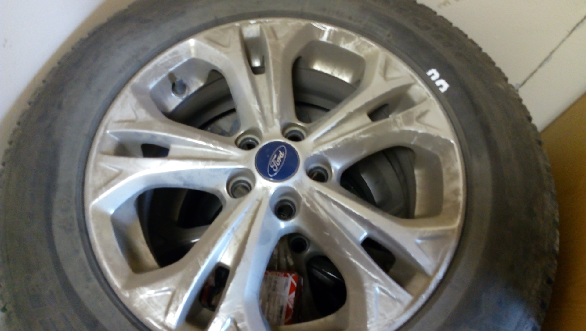

Хочу купить зимнюю резину. Размер 225/60r17 или 225/65r17 или 235/60r17. Как думаете что лучше? Родной размер 235/55r17. Не будет задевать, и на 65 профиле как управляемость?

У меня 235/60 зима ❄, Мишлен.
бери штатную и не парь себе мозги, все продумано за тебя уже 1000 раз :)
Не хочу, есть основания)
225/60 оптимально для зимы
На зиму бери штатную, либо чтоб радиус колеса был как штатный. Возьмешь выше штатной подкрылки (локер) передние поломаешь из за наледи
Я на куге перебробовал много разной резины с разной размерностью. Одно могу сказать совершенно четко, можно выбирать между брендами, исходя из ценника и необходимых качеств. Но с типоразмером отходить от штатного не надо, единственное, что на зиму можно и нужно брать на 3-7% резину уже.
Сейчас многие напишут, что у меня +150 мм профиль на 20 дисках и все норм. Нет, не норм, ходовая нагружается и это заметно при вождении. Не стоит изобретать велосипед, производитель уже сделал все рассчеты. Я даже ставил ступичные проставки на лето, всего 5 мм, но когда снял, понял, что это ненужный элемент. Куга-не корч, это семейный паркетник, что бы мы от него не хотели. К тому же у Куги достаточно хороший клиренс, ни разу не доставил неудобств. Если нужна машина выше- бери машину выше. Нужны внедорожные качества- бери внедорожник. Из интересных вам размеров ставил 18/55, действительно не задевало ничего, как-будто бы мягче и выше. Но это все в ущерб ходовой. Те, кто учил физику знает, как граммы и миллиметры могут влиять на конструкцию, особенно в состоянии нагрузки на скорости и препятствиях.

Абсолютно согласен, более менее совпадает со штатным 225/60. Чуть выше и чуть уже. Да и ценник чуть дешевле в этом размере. Думаю на нем остановиться)

У меня стоят 225/65 R17 pirelli ice zero(шЫпЫ :) ). Все отлично. И для зимы (особенно для переднего привода) лучше чуть уже но выше, мнение не прямо уж мое, но я его придерживаюсь. Насчет скоростей — зимой не гоняю, но по межгороду 100-110 едет уверено, не плывет(давление держу 2.5кг). А больше и не надо.

4 сезона на 225/65 17
+Не задевает
+Клиренс выше
+Очень мягко и комфортно, у нас плохо чистят и постоянно колдобины.
— больше 100 ехать не очень, гуляет. Но зимой считаю приемлимо, ибо нечего гонять)))

Короче путём сложных математических вычислений получаеться
225/60- плюс 1,7 км/ч от штатной
235/60- плюс 3,4 км/ч от штатной
225/65- плюс 4,9 км/ч от штатной
У меня спидометр на 4 км/ч меньше показывает при60-100км/ч
Буду учитывать это при выборе. По деньгам и проходимости хочется самую высокую, но думаю золотая середина лучшее — 225/60r17

215/60R17 самый точный размер по длинне окружности. И к тому же чем уже зимняя тем лучше сцепление с дорогой

У меня Yokohama 225/60 17. Мне нра.
На диски садиться? Она на 1 см уже.
Все отлично садится. Никаких нареканий.
Когда уже на 1 см — зимой это хорошо.

225/65 выше чем 235/60
225/60 выше чем 235/55
С чего? 225 высота профиля. 60 и 55 % процентное соотношение ширины к высоте. 235 и 225 что больше? 225 на 60 шире но не выше. Погуглите.
acrobat-1539
avtoluxx.ru/info-po-shinam/properties_tires.html
Да, все верно там написано 225 ширина, а 60 это соотношение высоты к ширине получаеться 225*0,6= 135 мм высота профиля
Теперь войзмем 235*0,55= 129,25 мм . Разница в 5,75 мм ( клиренс) в пользу 225/60 — это Резина будет выше на 5,75*2=11,5 мм
