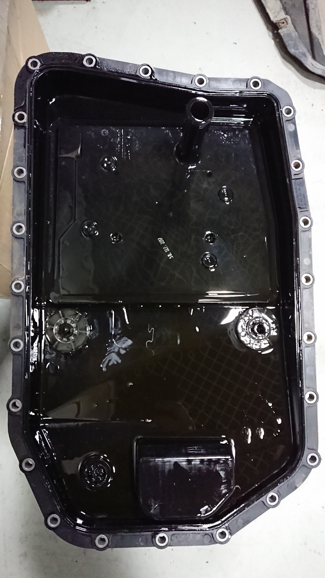

Случилось следующее. Как-то раз, зимой парковался во дворе, включил заднюю передачу, начал движение, на что-то наехал и АКПП сама переключилась в нейтраль. Сначала подумал, что показалось. Включил заново и заехал куда планировал. В этот же день ситуация повторилась несколько раз. В следующие дни ситуация усугублялась: в нейтраль стала переключаться и в драйве, во время остановок на светофоре.
До этого АКПП работала без нареканий. Ни толчков, ни рывков, ни ударов не разу не было.
Обратился в несколько сервисов по ремонту КПП. Описывал симптомы, спрашивал, что может быть, как чинить и сколько стоит? И честно говоря, обалдел от этих специалистов. Все, как один, говорили про замену фрикционов, бублика и т.п. И цену называли от 100 тысяч, в зависимости от того что придется делать…
Я пытался им объяснить, что коробка работает идеально, и сразу, в один миг, не может произойти такая поломка, что нужно, с их слов, капиталить коробку. Но никто ни о чем другом слушать не хотел. Привозите, говорят, разберем, все поменяем и починим.
Морально я уже был готов к этому. Но, почитав отзывы людей, которым ремонтировали коробки, понял, что квалификация многих ремонтников вызывает сомнения, и результат иногда оказывается совсем не тем, каким его ожидаешь.

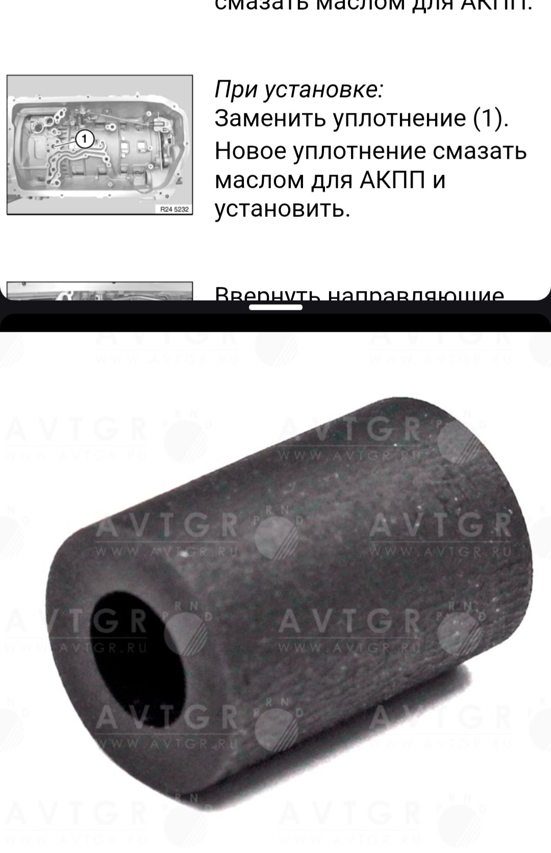

И так, начал изучать материальную часть. И, благодаря форумам и хорошим людям, узнал о существовании детали, которую называют "Очки". Обратился в несколько сервисов с пожеланием замены этих самых очков, но получал отказ, с формулировкой да это вам не поможет, это всё ерунда, кто вам такое сказал, работать не будет и т.д. и т.п. Сложилось впечатление, что сервисам не выгодно заниматься такой ерундой. Им интереснее менять всё подряд, чтобы слупить побольше денег. Так я понял, что буду заниматься этой проблемой в своем сервисе, где обслуживаюсь всегда, но без коробочных специалистов. Правда, пришлось немного поуговаривать))
Мне заказали эту резинку. Подняли машину, сняли поддон коробки, добрались до причины моих страданий, поменяли и собрали обратно. Работа заняла совсем немного времени. Около часа. И все заработало так как положено!
Денег стоило совсем не много. Очень был доволен собой, что не послушал разводил из сервисов по ремонту коробок и не вписался в капиталку.

Здравствуйте, а какой номер детали был, не помните? Или как деталь правильно называется ?
Номера не знаю. Здесь начитался информации, что резинка называется "очки". Объяснил на сервисе, где обслуживаюсь, они сами заказали. Поройтесь, думаю, найдёте. На первом фото она.
