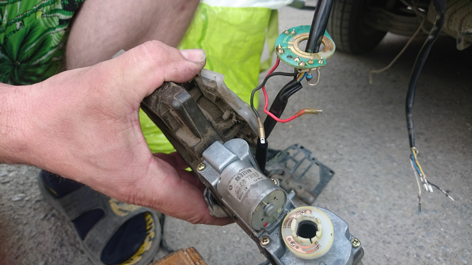

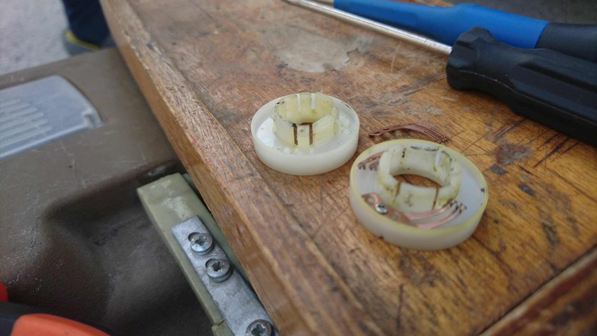

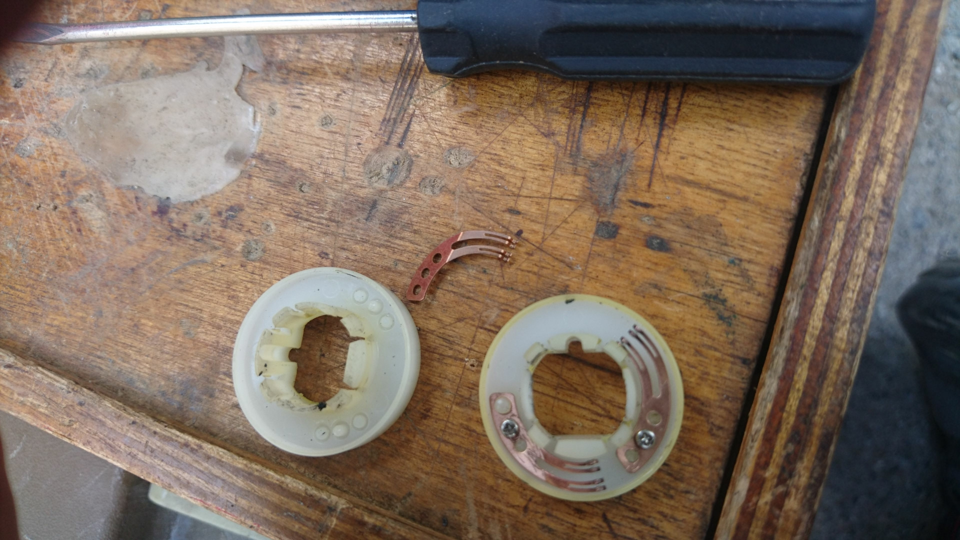

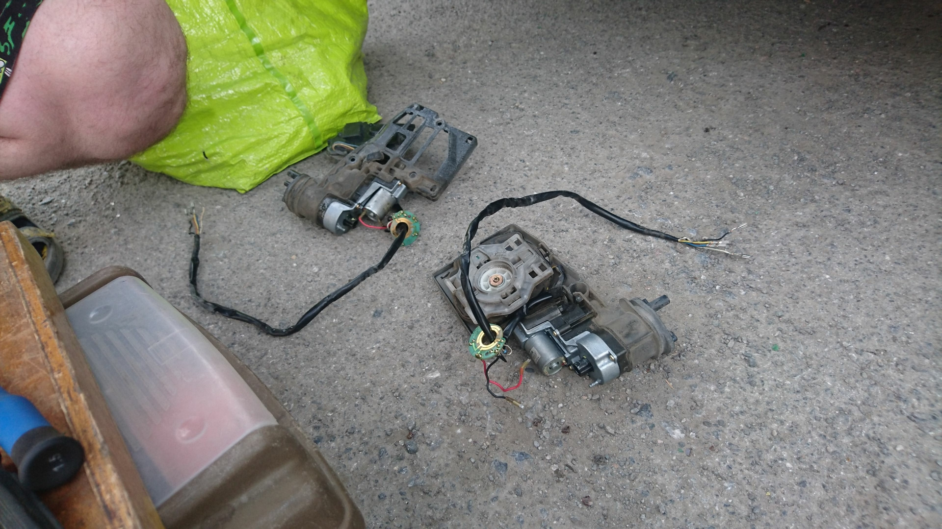

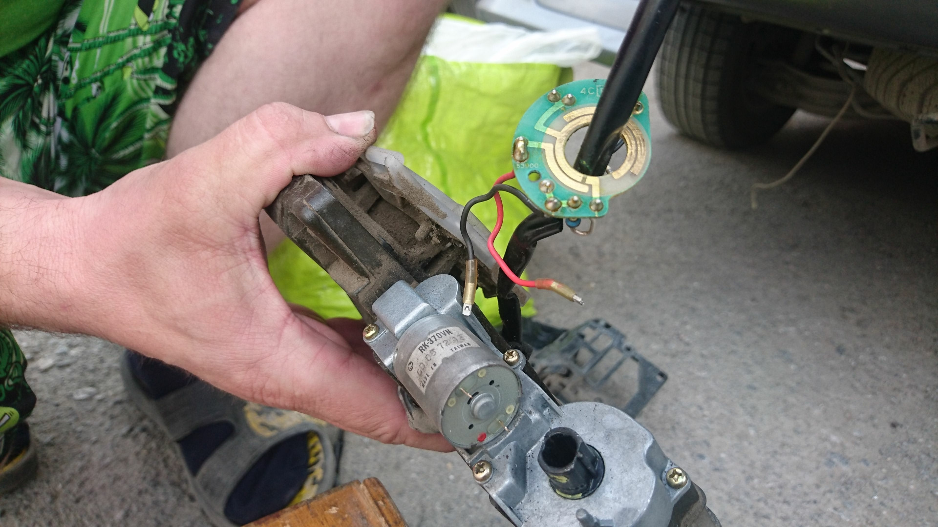

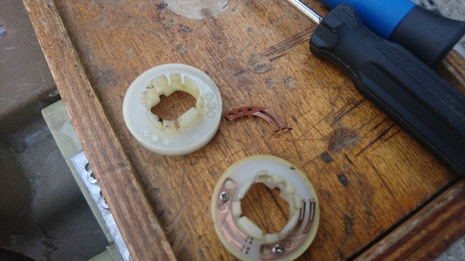

Может кому пригодится. Проблема была в том, что правое зеркало складывалось по команде, а раскладываться не пыталось даже. Электрик, в чьей помощи, по моему мнению, я нуждался, сказал, что только замена. Но я понимал, что дело в дорожках…

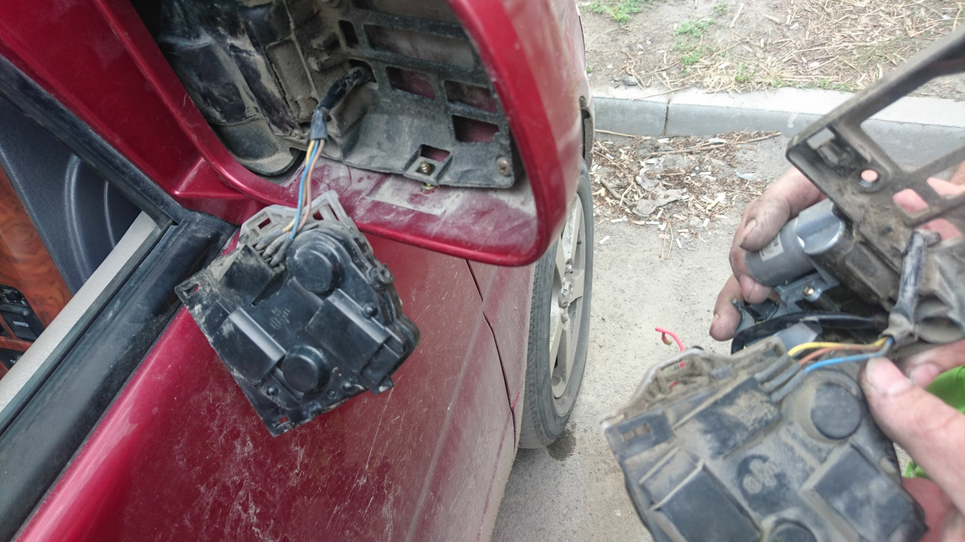

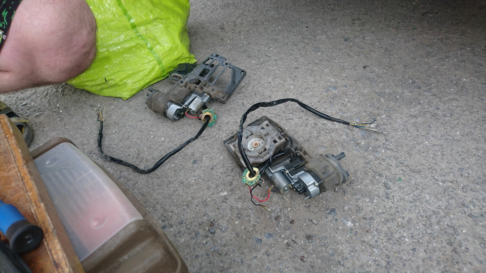

Сам себе отвечу: снимать полностью. Отстегивать осень просто плоским шлицем большой отвертки. Зеркала РАЗНЫЕ. У меня не было ни каких контактов. Мотор отключается через платку управления в самом зеркале.
Зеркало нужно полностью снимать? Само зеркало как от корпуса отстёгивать?
Такая же проблема, только с левым зеркалом, сын закрыл руками, теперь только открывается с кнопки, а складываться перестало. На заметку взял, думал что там пластик какой сломало, а не дорожки отпали
Странно, дорожки вроде не ломает при складывании, я много раз так делал и сам и не сам и не руками)
