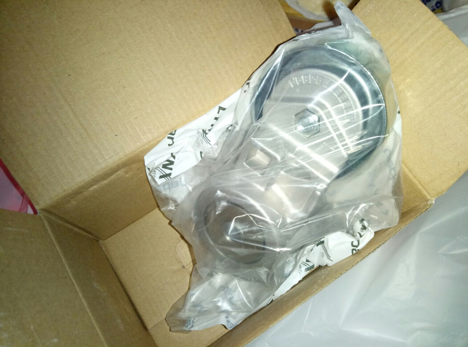

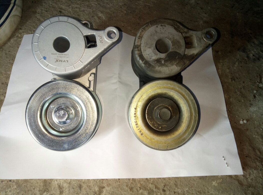

Был куплен натяжной ролик Lynx PT- 3024.
Поехал в гараж для замены, скидываю ремень, завожу мотор, всё ок (звука нет, значит 100 % проблема в навесном).
Скидываю натяжной ролик.
Ставлю новый на место, накидываю ремень. Запускаю мотор и опять скрежет…

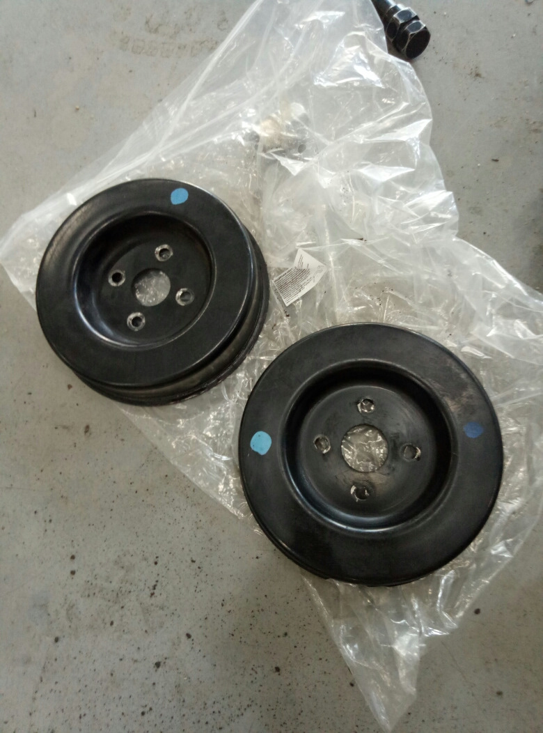

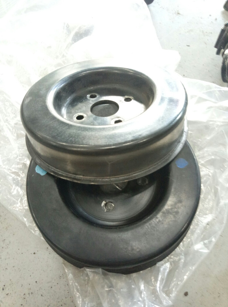

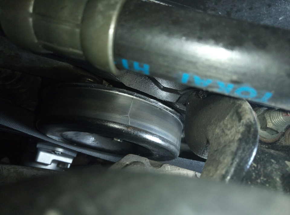

Скидываю ремень и осматриваю шкивы, виновник найден. Треснул шкив помпы.
Звоню замечательному человеку и другу Илье krot47 и он говорит, что есть такой шкив.
Я всё собираю и еду к нему в гараж.
Находим там шкив.
На следующий день с помощью очень хорошего человека Дмитрия, dimka2287 меняем шкив в партнёрском СТО, после трудового дня. Огромное спасибо, Дмитрий!

Охренеть, проблема пришла откуда не ждали. Бывает же такое. А на натяжном ролике с заменой ремня меняю сам подшипник, ролики у нас долго ходят. Цена вопроса 200 рублей KOYO.
Приветствую
Подскажи пожалуйста номер подшипника для натяжного ролика
К сожалению не помню.
