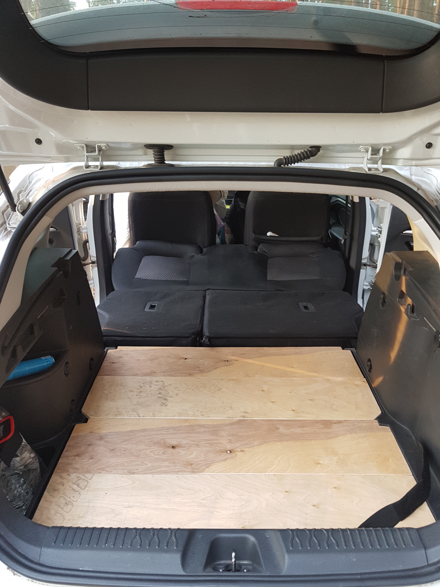

В прошлой записи www.drive2.ru/l/535049572062332013/ я делал фальшпол для параноиков. Вот он и пригодился! Итак:

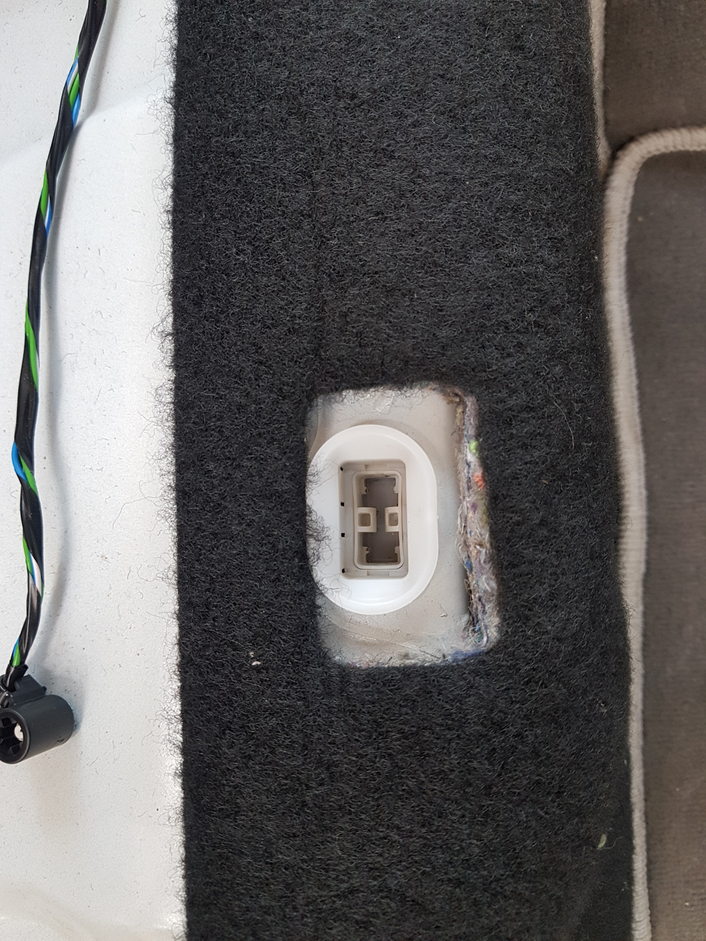

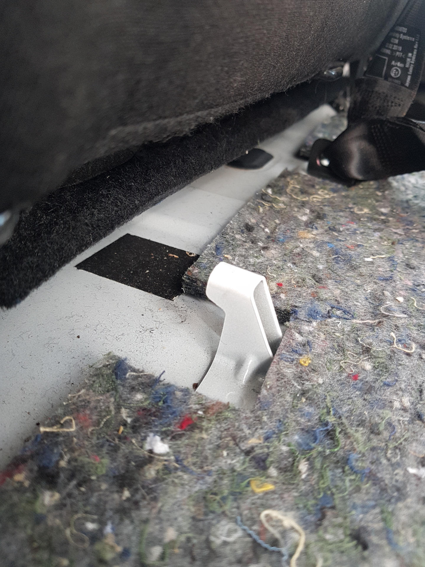

1. Снимаем заднее сиденье. Для этого надо его резко дёрнуть там где фиксаторы в передней части. Не нужно тянуть с края или с середины, будет наискосок и он может сломаться.
2. Надо сдвинуть сиденье в сторону багажника, чтобы ещё 2 металлических зацепа расцепить. У меня получилось только, засунув руку под сиденье и нащупав этот крючок.

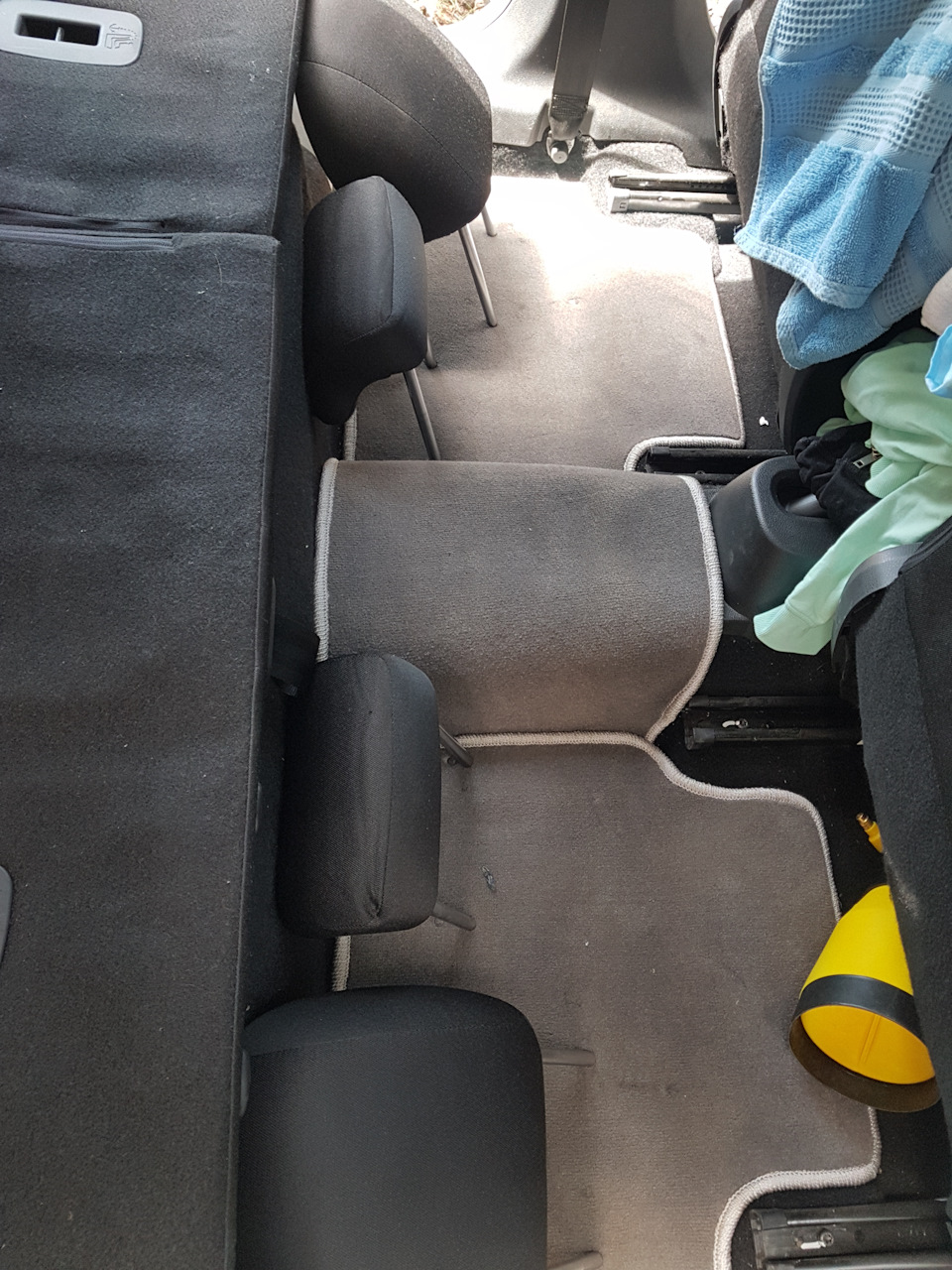

3. Вынимаем все подголовники и укладываем вот так.
4. Сдвигаем оба сиденья вперед и наклоняем их до конца. Если поднять рычажок наклона и наклонить спинку ещё вперед, то она существенно сдвинется, но рычажок не вернется обратно. Нефиксируемое положение, но спинка держится. Надо именно так. Иначе задняя сидуха не войдёт.
5. Ставим сидуху вот так

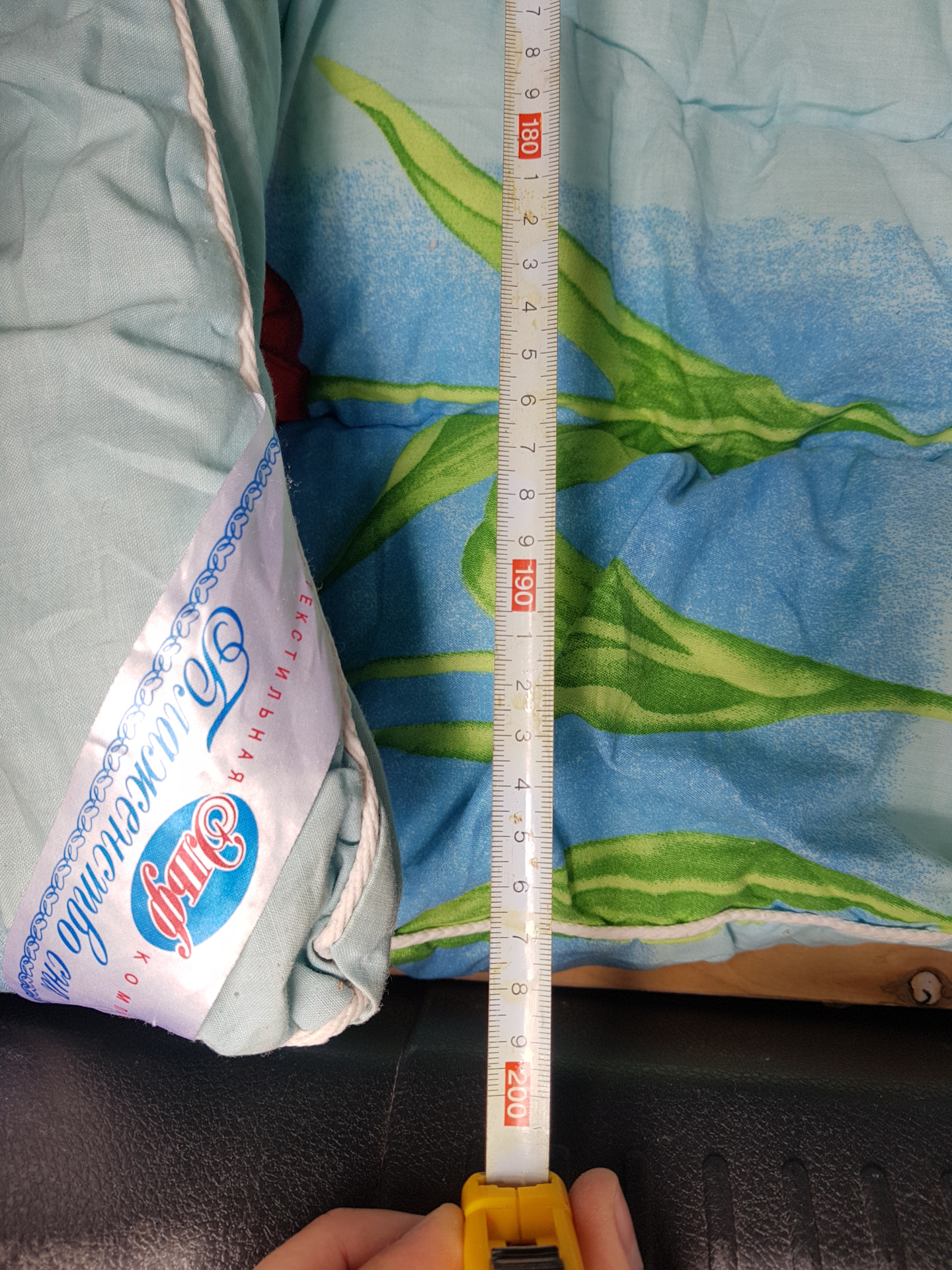

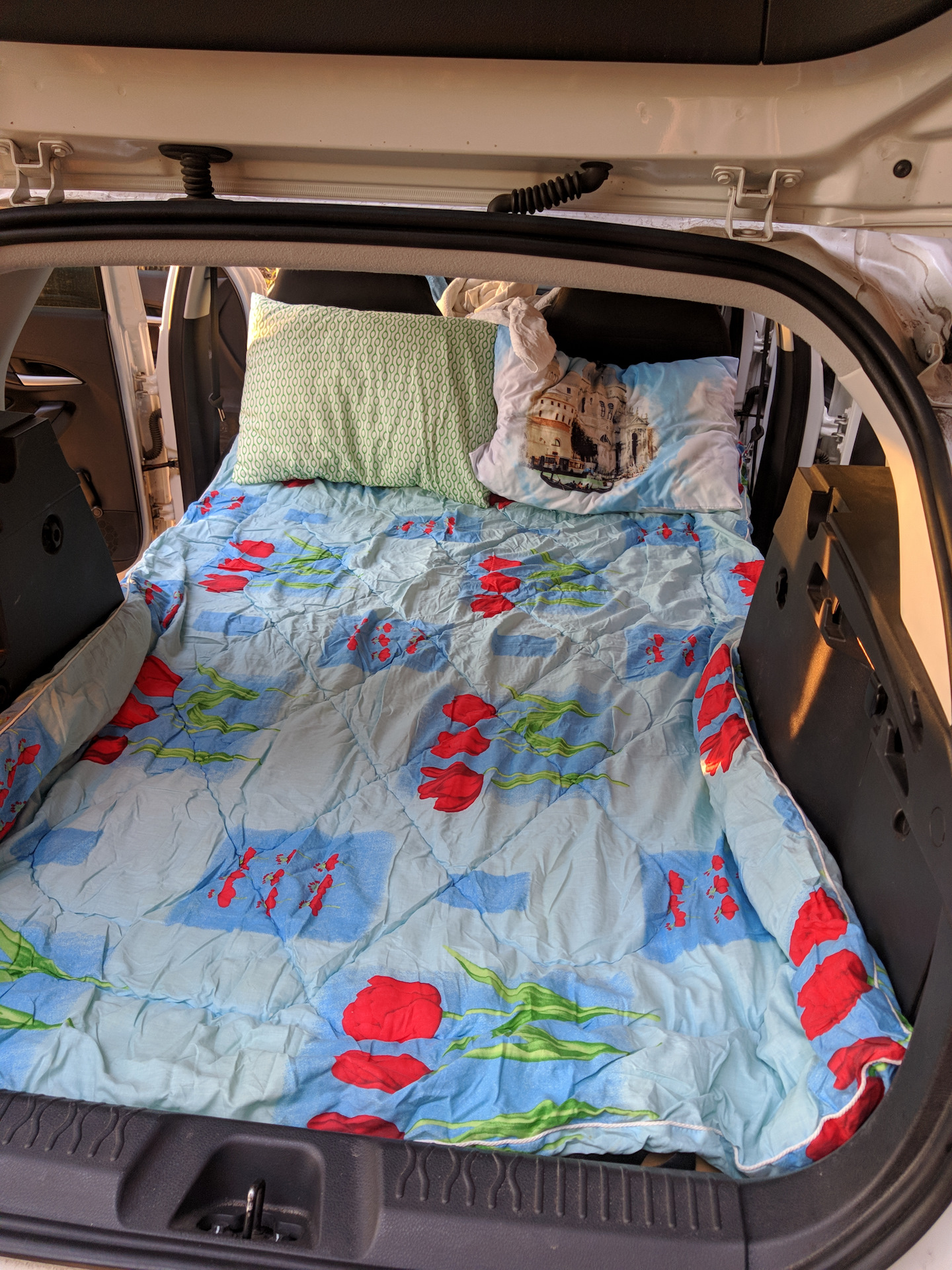

6. Два взрослых человека могут прекрасно спать в полный рост

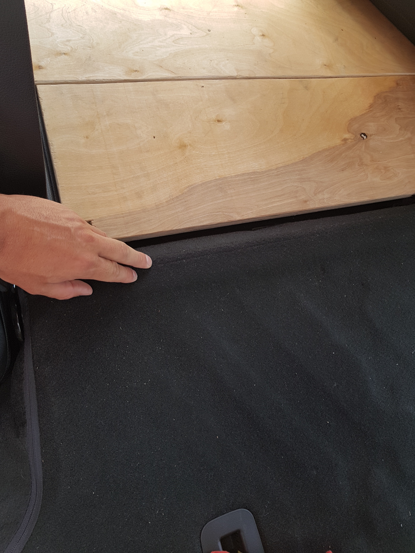

Единственный косячок — это небольшая ступенька всё же есть. И она очень жесткая.
Нужен матрас надувной. Размеры планирую 195 на 110 см, ну или немного подвинусь, если именно такого не будет.
Расстояние между пластиком 100 см, а между дверями, конечно, больше. Если взять 110, то он немного сомнется, но зато в районе плечей ширина останеться какая то.
По длине 200см, наверное не стоит брать.

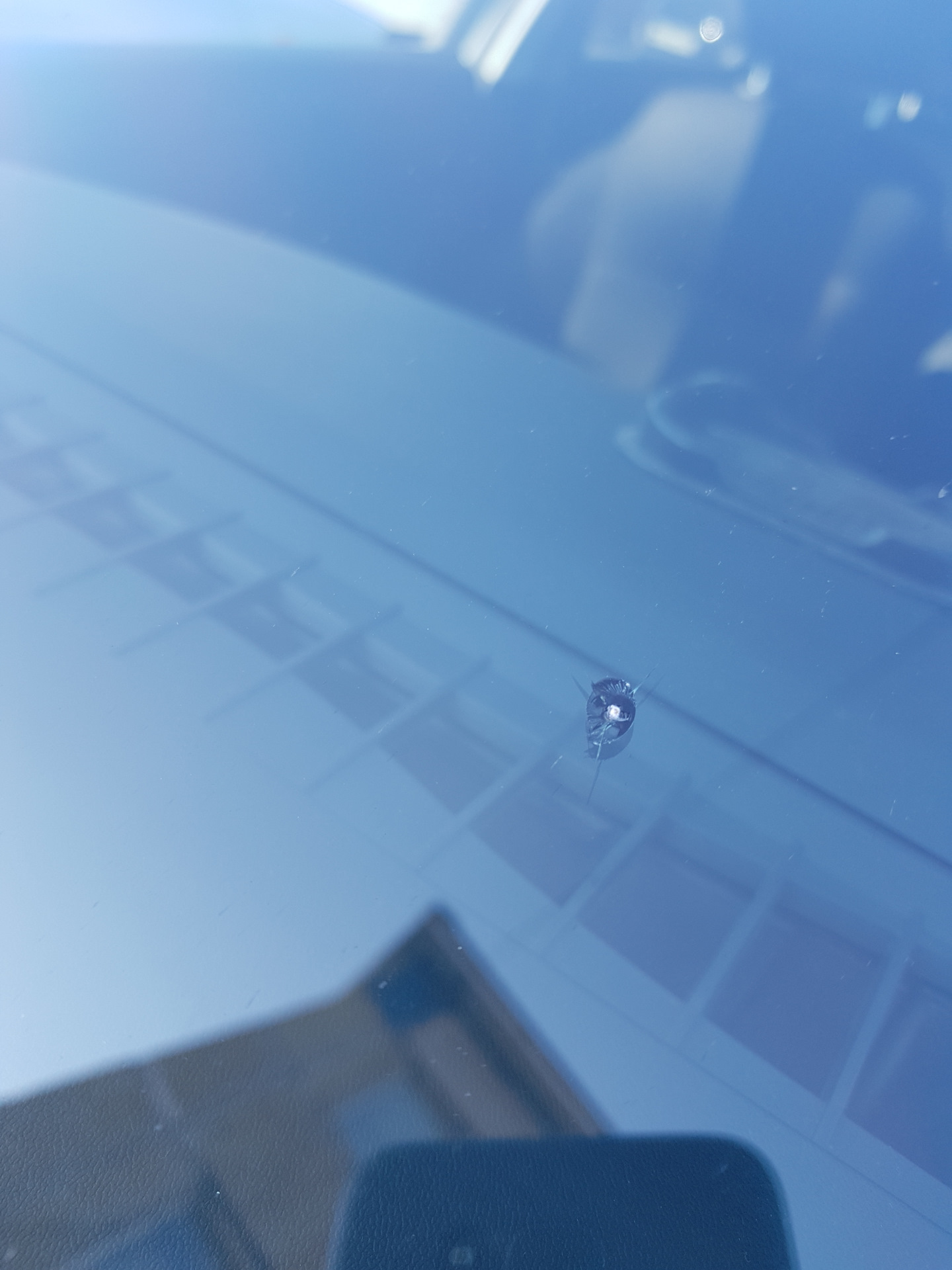

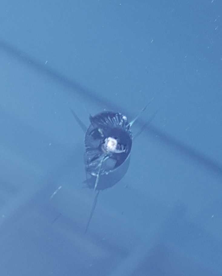

Ну и ещё: недавно словил скол на лобовое
Сразу залепил скотчем и через 3 часа мне его залечили за 600 рублей так, что даже и сфоткать теперь нечего! Осталась точечка размером со спичечную головку.
В этот раз решил сделать, помню прошлые сколы обычно разрастались. Вроде и каско есть, а вот не хочу я из-за этого менять стекло.

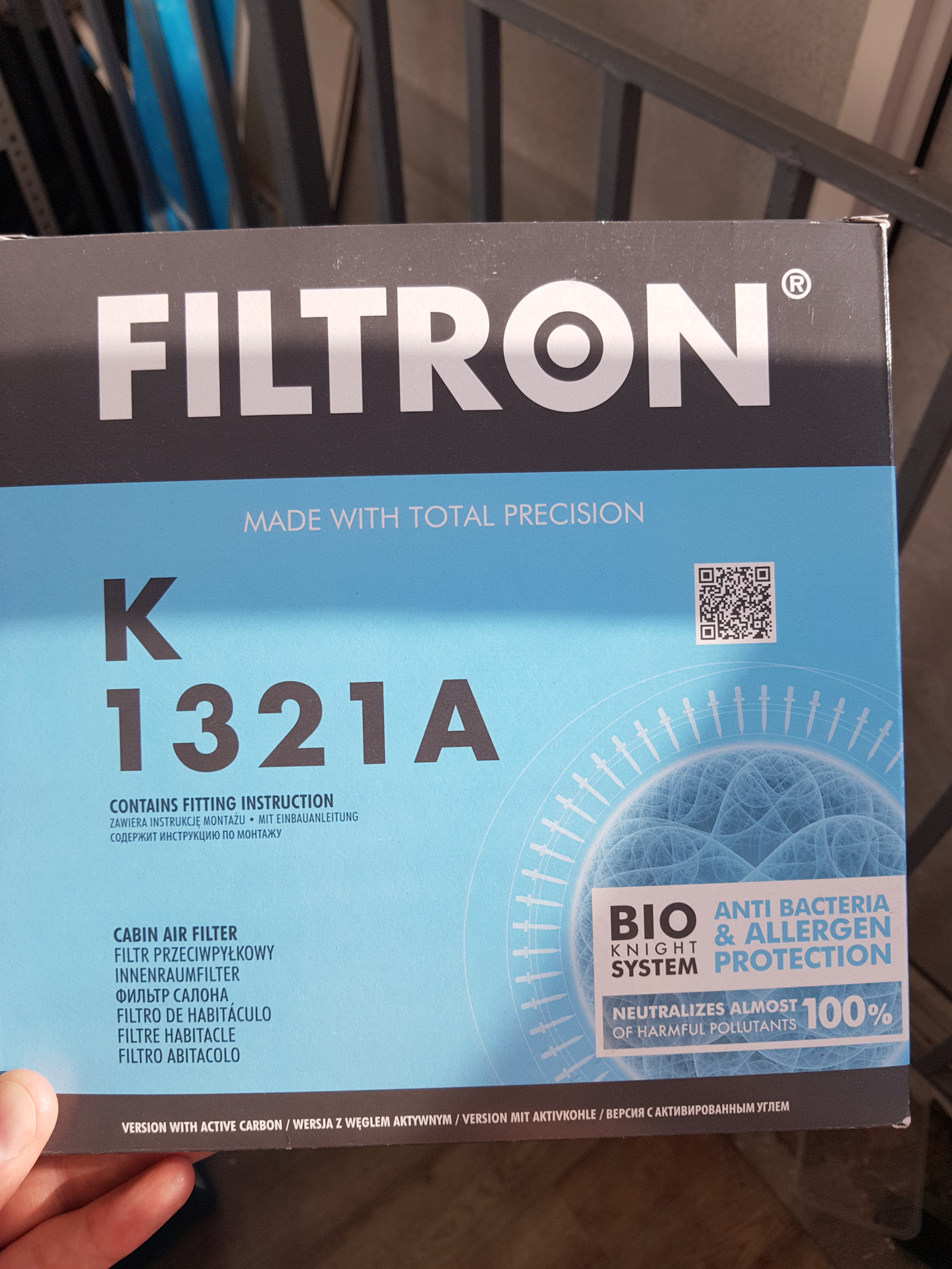

Ещё поменял салонный фильтр. Тупанул и заказал угольный за 290 рублей
Через него дует хуже, чем через мой старый, который прошёл 18 тысяч км (я его правда вытряхивал 2 раза).
Хорошо, что старый не выкинул. Мусорки рядом не было, поэтому положил в багажник. Поездил с новым пару дней в жару 32 градуса душно! А нам завтра ехать, живу за городом, магазинов нет. А будь, что будет!Принёс его домой и промыл душем. Грязи было очень много. За ночь он высох и утром поставил его вновь. Так через него дует лучше, чем через новый. Вот такой прикол со стиркой фильтра😁
Конечно я куплю нормальный новый на неделе. Посоветуйте, что взять чтобы хорошо дуло?

Пробуйте, но сиденье не встанет ровно. У вас наверное есть подлокотник и он будет мешать.
А у вас тоже не стало ровно…и подголовники все использовали и задние и передние?
У меня нет подлокотника. Я ставил все подголовники. Можно другую опору. Но сиденье встаёт ровно. Спали так не один раз

У меня такой фильтр уже третий раз ставлю, вроде дует нормально.
Жаль, что с сиденьем получится только если нет подлокотника между передними сиденьями. О ступеньке: я под фальшпол, та сторона которая непосредственно возле нее, подкладывал деревянные пятаки мм по 15 -20, фальшпол приподнимался и сглаживал ступеньку.
Воооо. Тоже об этом думал. Только хотел ту доску, которая к ступеньке снаружи чем то мягким облепить…
Т.е.15 мм хватает?
Ну 20 точно хватит, просто сейчас измерить нет возможности.
Shmax1302
А про подлокотник, это да! Ещё один плюс минимальной комплектации
"ступенька" сколь в см?
Да там даже не ступенька. Просто жесткий каркас в спинке сиденья похоже. Откинь спинку и потрогай.
Ну про ступеньку Вы пишете, не я. Мне сидуху скидывать только ради того, чтоб "потрогать" нет желания -))
Сидуху скидывать не нужно, чтобы посмотреть. Ну маленькая она, 1 см может. Но очень жесткая.

Ну, не знаю, не заметил что бы через этот фильтр плохо шел воздух, просто стараюсь менять чаще и всё, ни чё не вытряхиваю)))) А спальня получилась класс!))))
Фильтр Renault 272773151R. Тоже угольный, но работает отлично, за дизелякой можно не переключать в рециркуляцию. Садится очень туго, но зато не оставляет щелей. Один минус — цена недетская. Но для/ради здоровья никаких деньгов не жалко.
Спасибо. Но угольный не хочу. Поищу обычный
