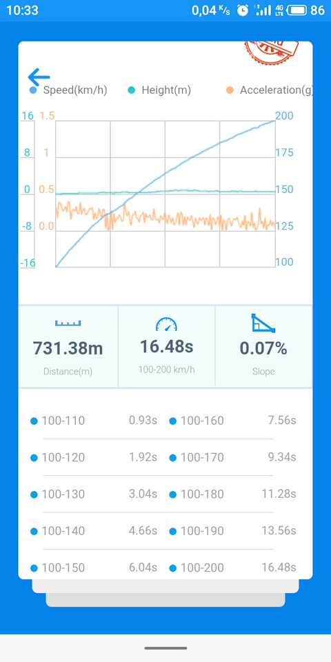

Всем привет!
Первый раз получилось замерить на Dragy(спасибо PAVEL318)
Ехал с салоном и на тяжелых R18
Расписывать тут нечего. Едет стабильно.
Не плохо для Superb 1.8 и МКПП.
За настройку спасибо RevoTechnik и лично Amet-M
P.S. дальше планы на DSG + ПП.

Не пойму, как у тебя такое время получилось? Лучшее что у меня было 12.3 на Рево…так у меня Октавия…
У меня Дим 12.2, но с дерготней и пропусками. Уверен, если постораться и придрочиться с переключения и, можно 11.8-11.9 показать.
+Саня поменял форсы, тннд, пружинки клапанов…
Едет у него очень хорошо, для суперба
И видишь, он 3-4 крутил, без 5ой передачи.
Но всё равно суп тяжелее…так и не удалось убрать дерганье?
Не. Вот пружинки поеду менять, очень надеюсь, что поможет. 🙏

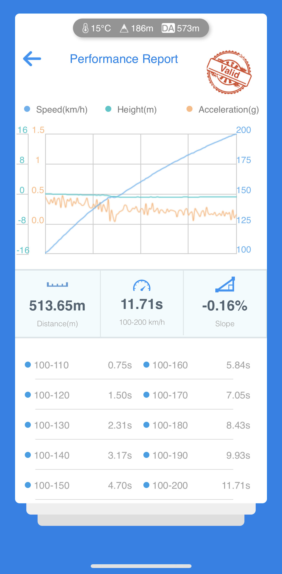

Вот тебе для примера мой заезд:
Моя Октавия 1.8 ИС20 Полный привод 320 сил и 440 Нм против Гольф ГТИ мк7 ст1+ 2 литра 330 сил 500 Нм. Я тяжелее и у меня Полный привод и меньше крутящего и лошадей. Всё против меня. И вот наш заезд:
Заездов было 3, везде примерно так +- погрешность. На 260 я останавливаюсь потому что у меня ограничитель на 260 электронный.

А цифры заявленные и даже измеренные вообще могут вообще не иметь отношения к реальной мощности. Тут на днях замеры Сеат Леон видел, который типа на 380 силах не может расколоть 11 сек, и Октавия с таким же мотром, которая на 330 выезжает из 11…
Вот посмотри замеры на одном конфиге, разница в динамике полный привод и моно 10.5 -11 сек на моно, и 12.5 на полном

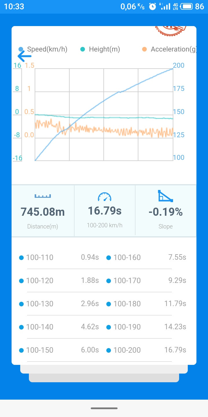

Таки не плохо, я думал будет 12+, попробуй Перф С залей, это кстати 3-4 передачи?
да, 3 и 4.
Попробуй ещё 3-4-5, или чисто 4ую ради интереса, 4ую до скольки крутил?
7100 вроде
Апасна😬главное чтобы чек не вышел )))
Не, все норм. Выдержал 🤣

Вот тут 3-4-5, на время не смотри там Перф а и 95ый в баке ахах,
BULL77
да, 3 и 4.
Уууу, читер)) я думал 3-4-5.
Я тоже так подумал, потом посмотрел график)))у меня на ихи кстати пофиг 3-4 или 3-4-5 время +- то же
По идее такого не может быть. Потому что переключение на 5ую передачу отжирает 0.3-0.5сек.уже проверенно перепроверенно
Хз, я сам офигел, единственное объяснение это то что ихи настолько сдувается что пока не докрутишь до 7200 происходит +- одинаковое время, 3-4-5 крутил до 6 вроде или 6100, ну вбивал на все бабки ради эксперимента есть ли смысл на ихи крутить 🤷

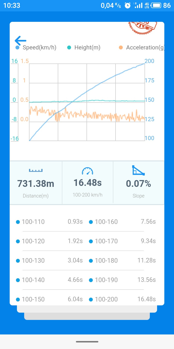

Вот 3-4, даже хуже получилось чем 3-4-5
это перф В?
да
С не пробовал, ради интереса?)
нет. Один раз проехал, больше не пробовал
