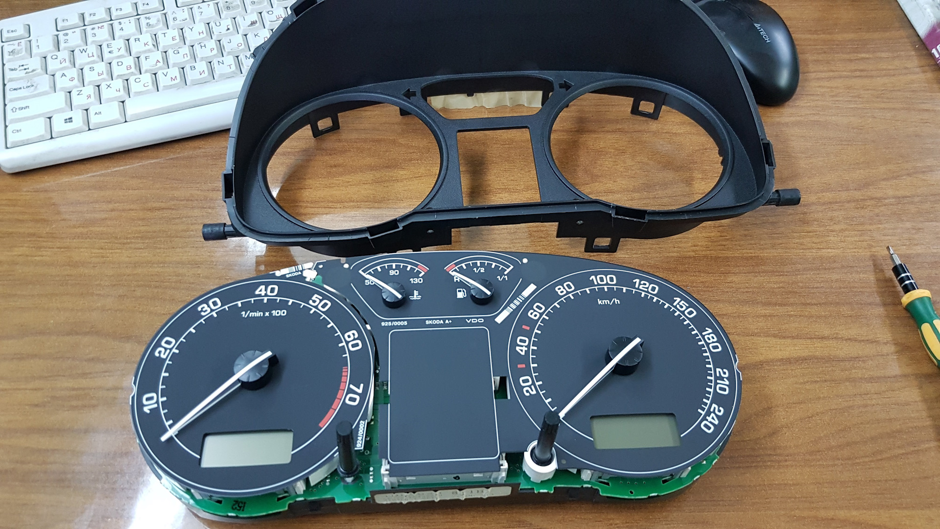

Демонтируем приборку несём на раб место, отщёлкиваем стекло:
Мысленно понимаем, что обратного пути уже нет

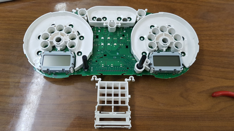

Откручиваем два самореза сзади и Отщёлкиваем козырёк и заднюю крышку.
Вынимаем стрелки, — прокручивая против часовой стрелки тянем на себя, стрелки достаточно легко подаются и вылазят.

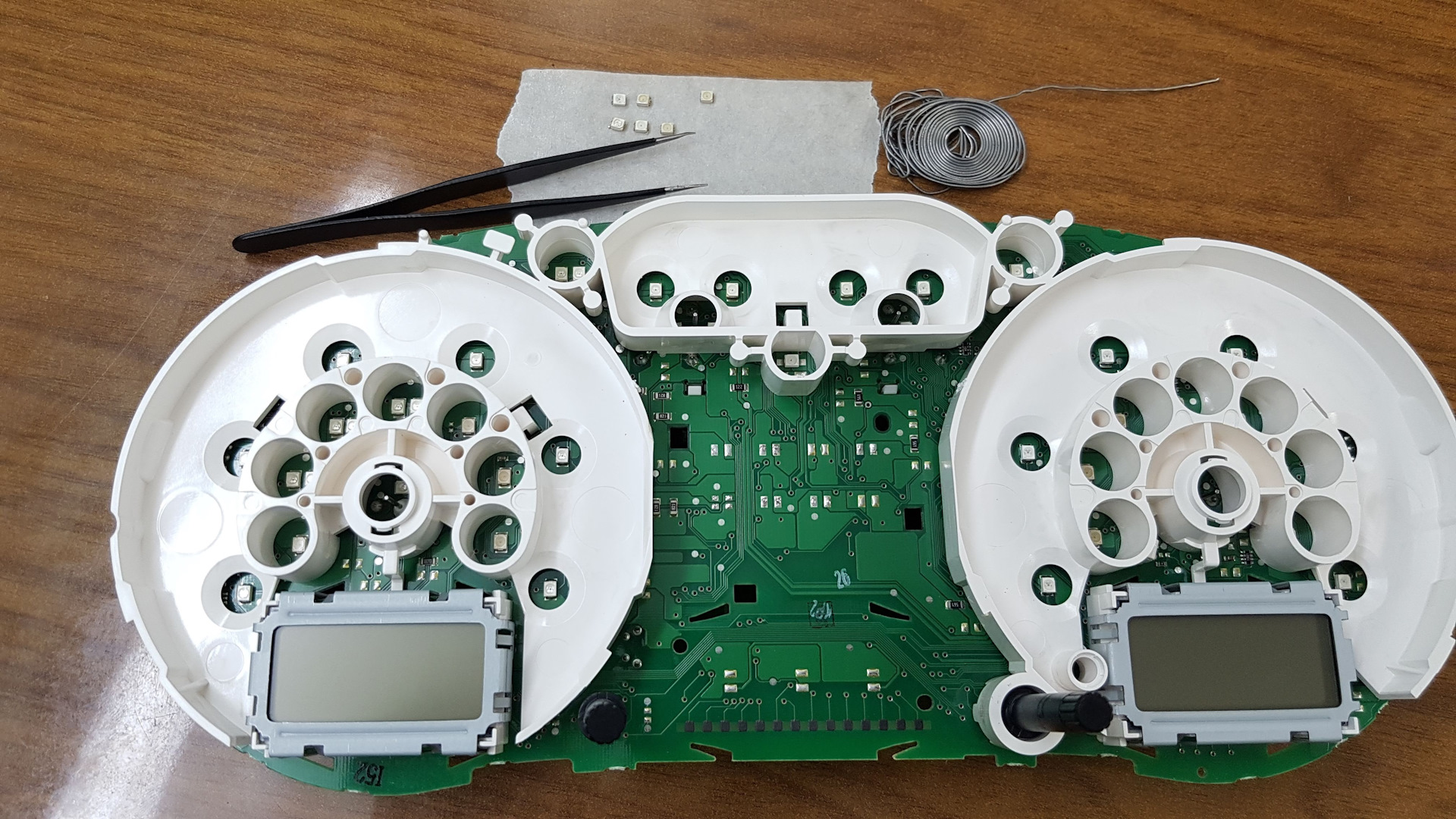

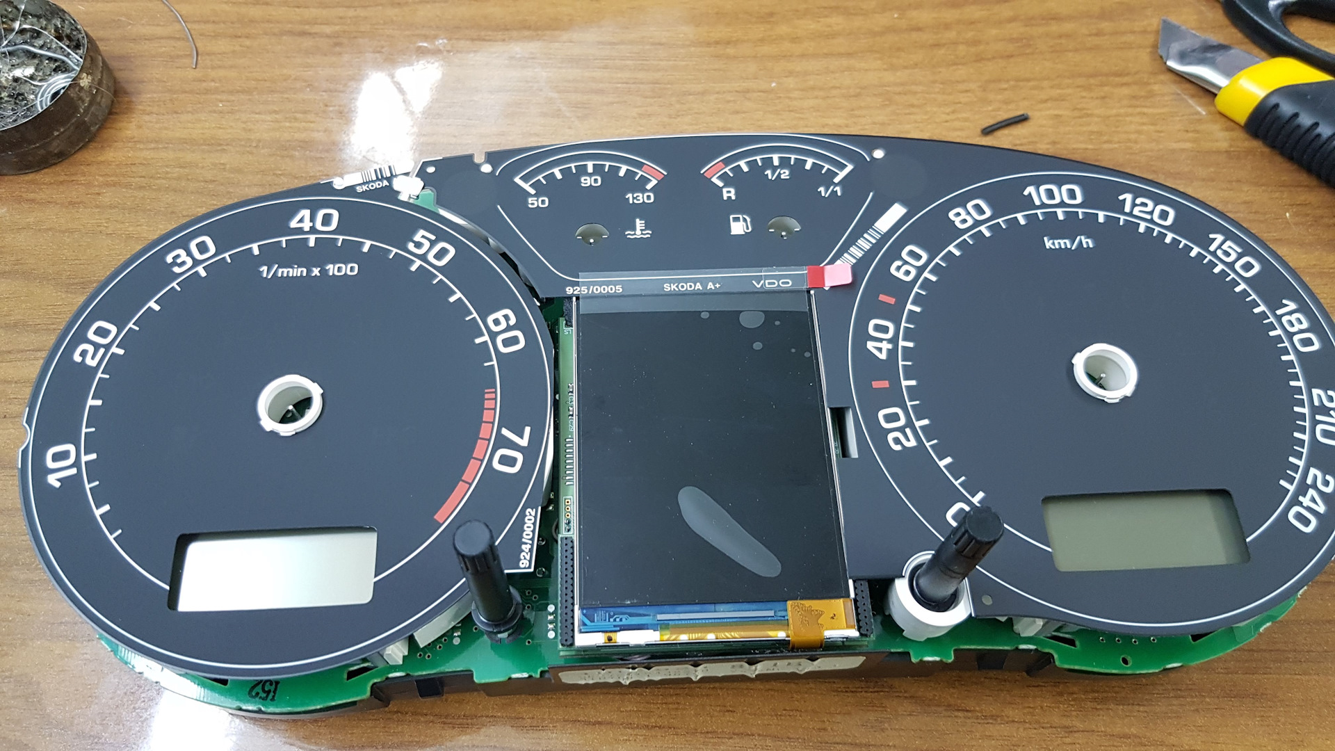

Снимаем подложки, прокручиваем их пока не пазы в центре не совпадут и тянем вверх.

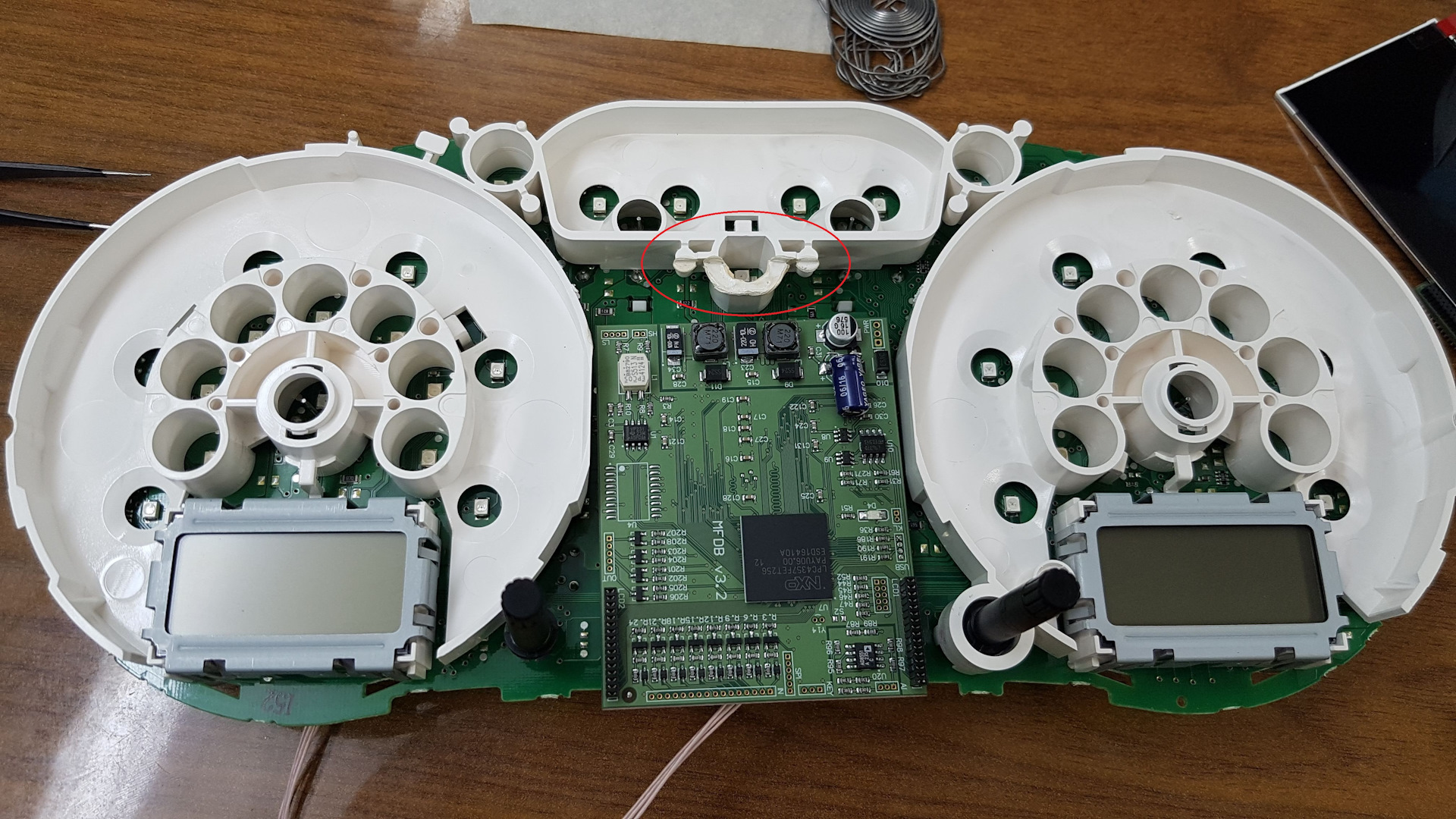

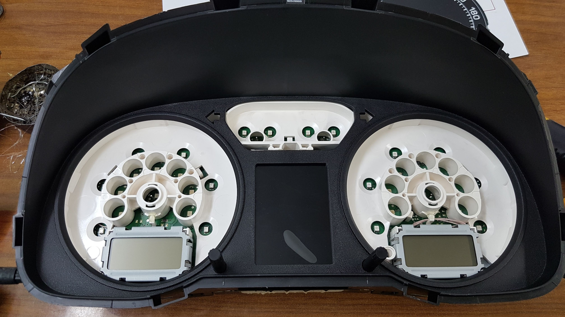

Под подложкой белый пластик, выкусываем кусачками центральную часть
(Так же можно сразу выкусить усики, которые крепятся к экранчикам (они будут мешать достать оставшийся белый пластик))

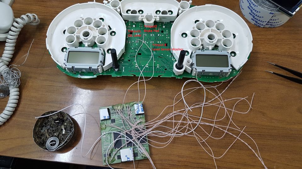

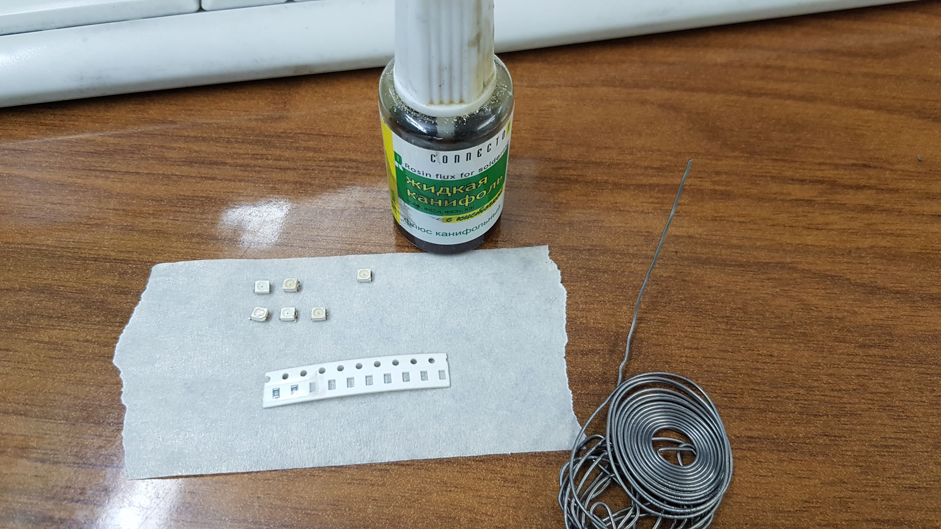

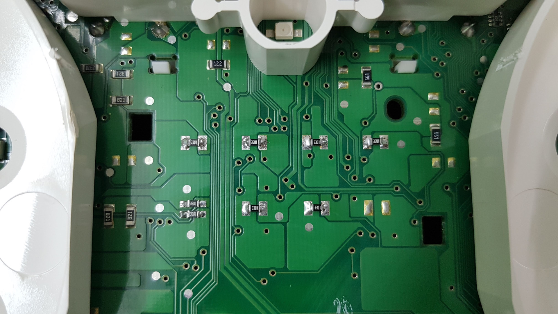

Выпаиваем диоды центральной панели, чтобы впаять заместо них сопротивления из комплекта с COLOR MFA
Готово, аккуратно впаиваем сопротивления
Далее готовим место под будущий экран, — подрезаем белый пластик напротив светодиода дальнего

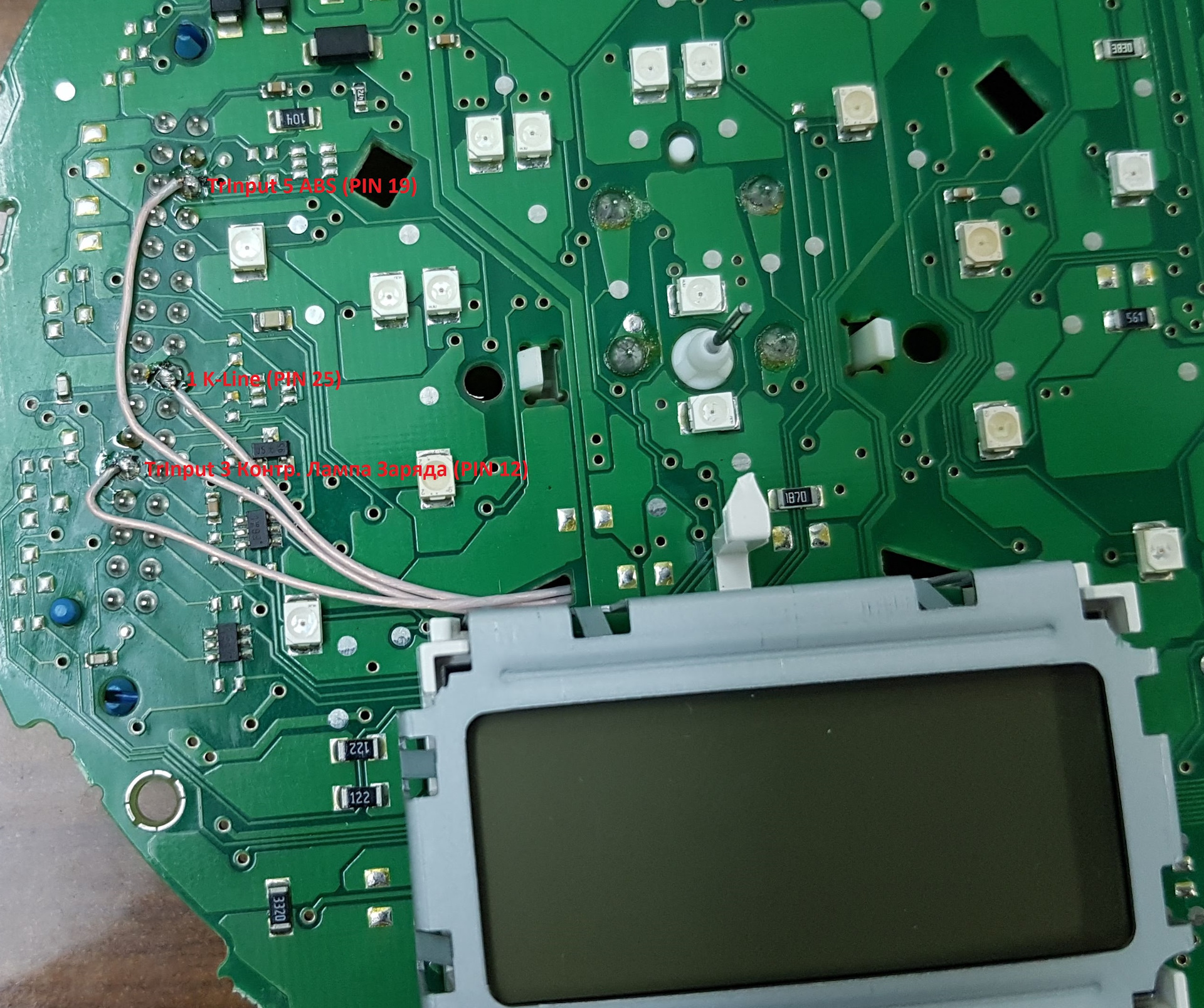

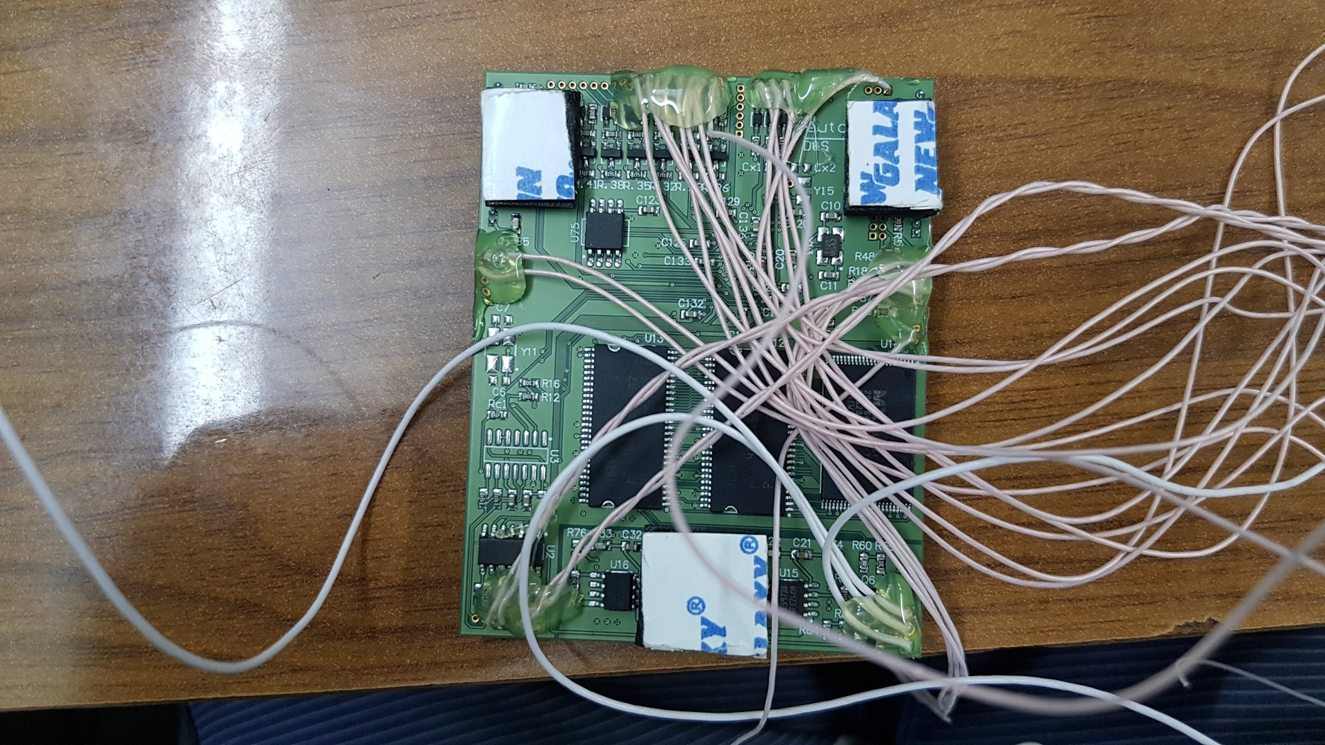

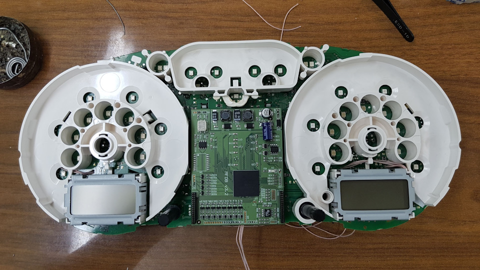

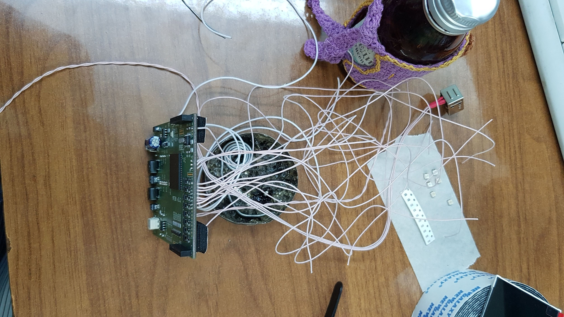

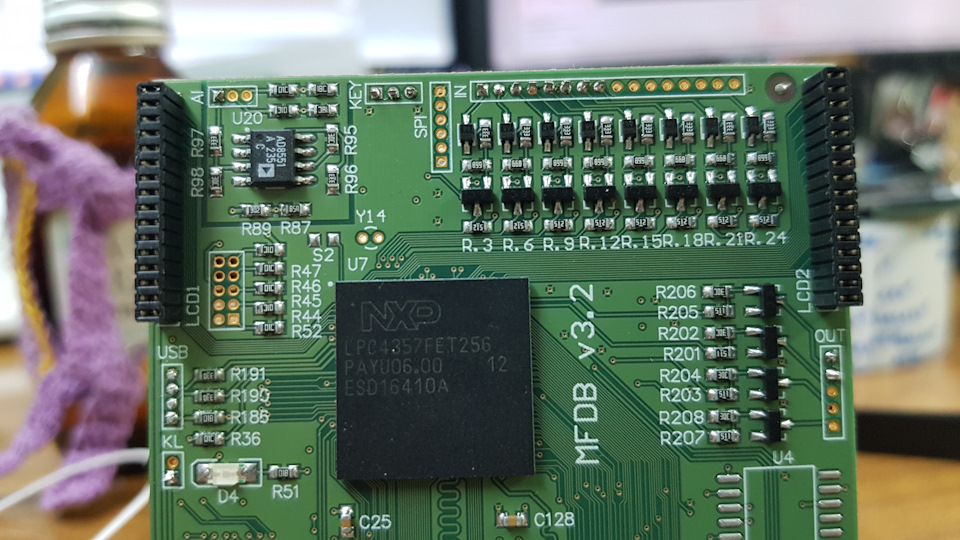

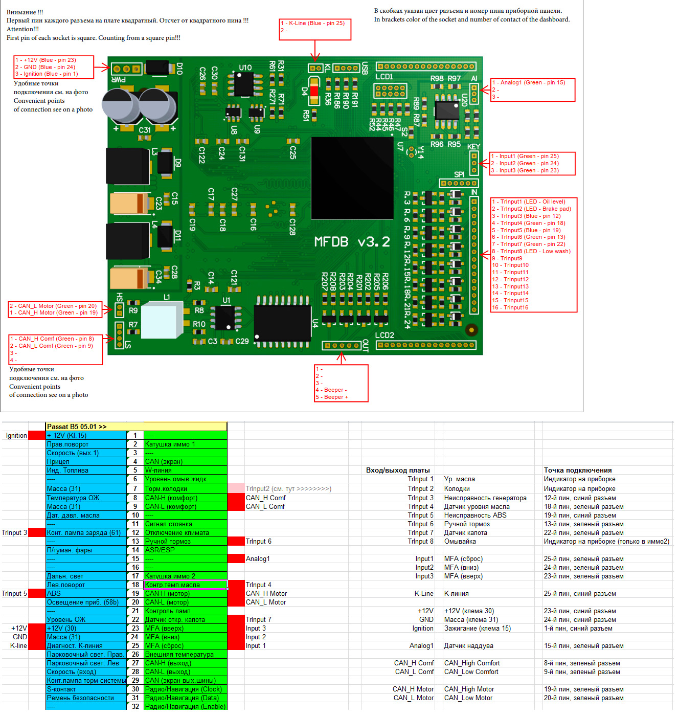

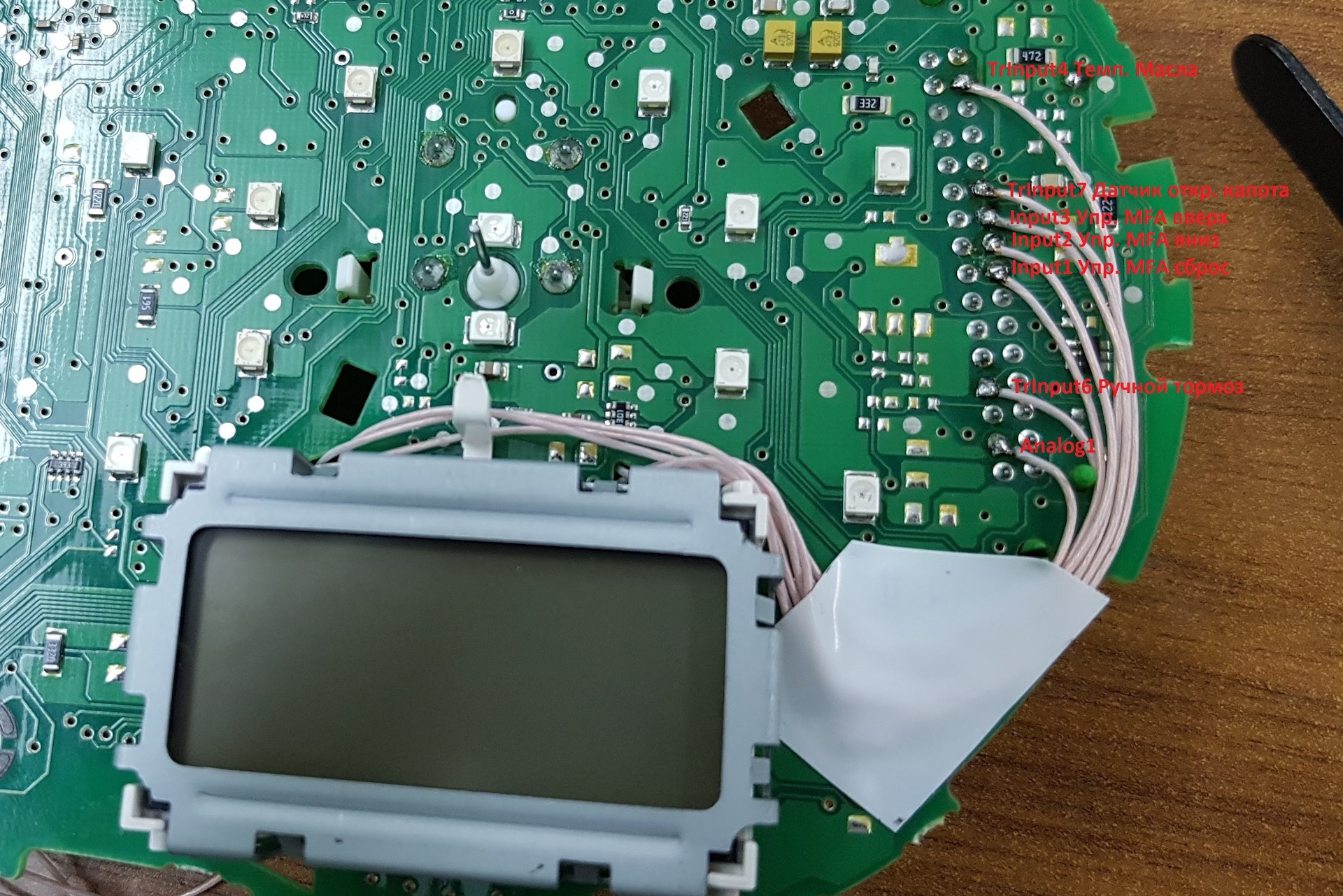

Далее распаиваем плату в соответствии с инструкцией
Пайку делаем очень аккуратно, всё миниатюрное:
Не забываем приклеить двусторонний скотч 5 слоёв в трёх точках:

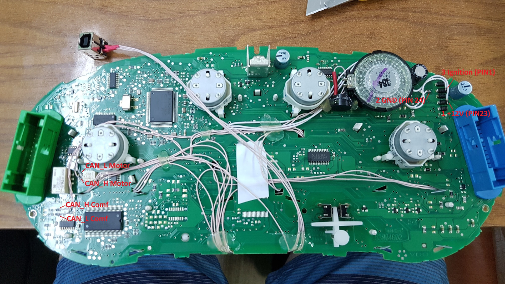

Подписывать концы я не стал, при монтаже прозванивал мультиметром.

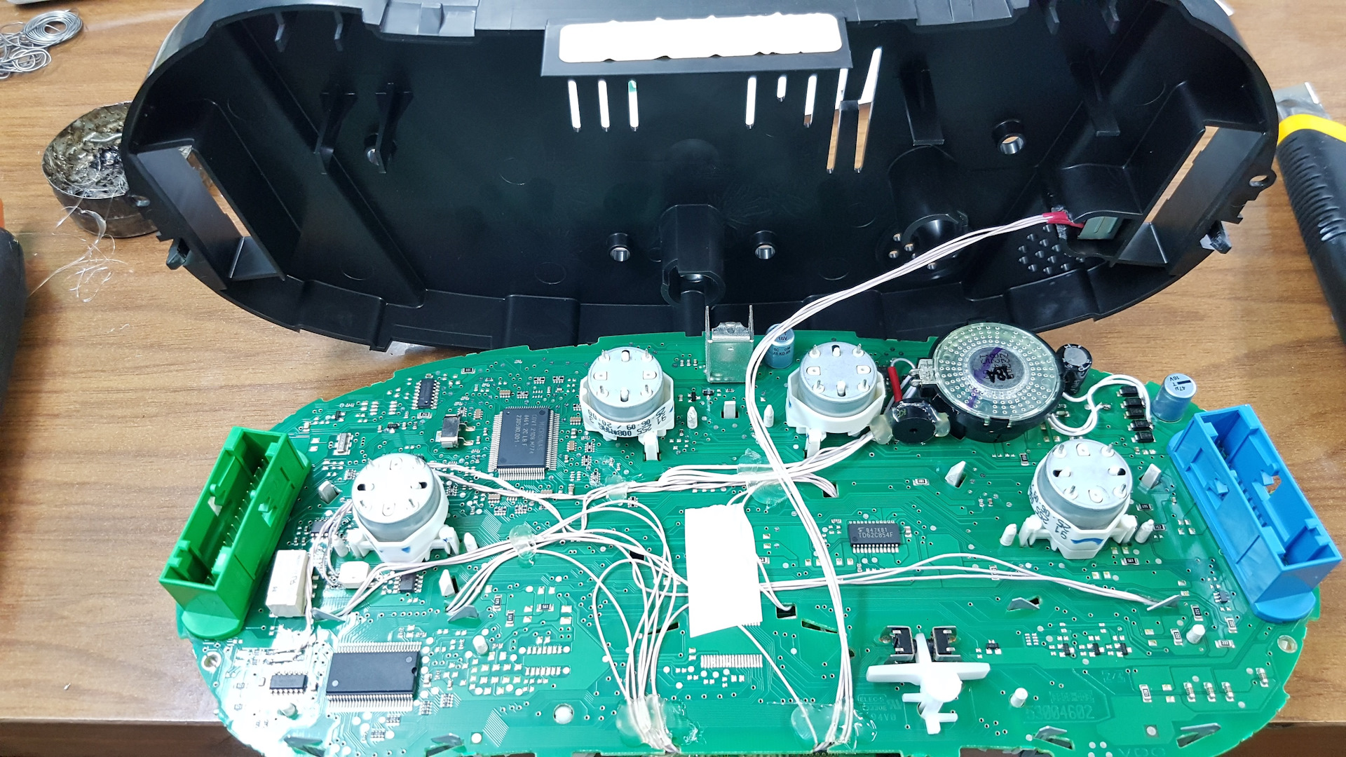

Начинаем распайку платы на приборную панель
После пайки провода укладываем, прихватываем термопистолетом и монтируем всё на свои места:

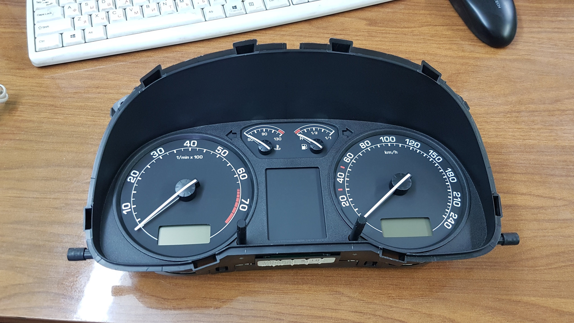

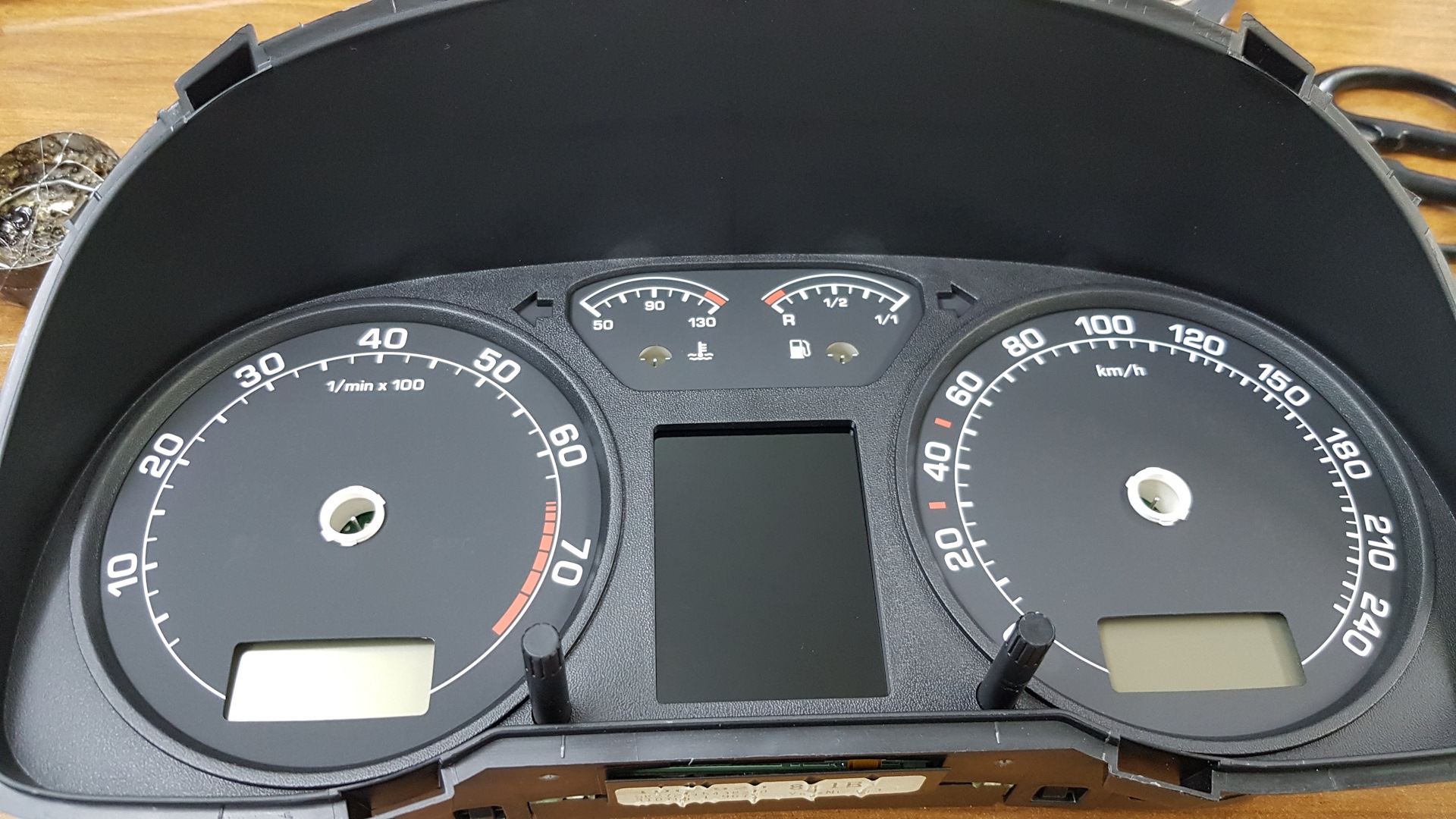

Пробная примерка:

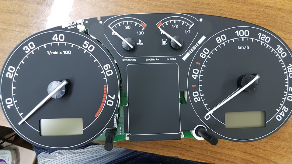

Отрезаем лишнего от подложки:
Накидываем козырёк:

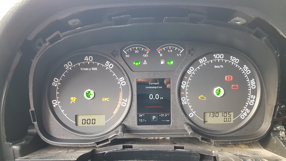

Пробуем ставить в автомобиль:

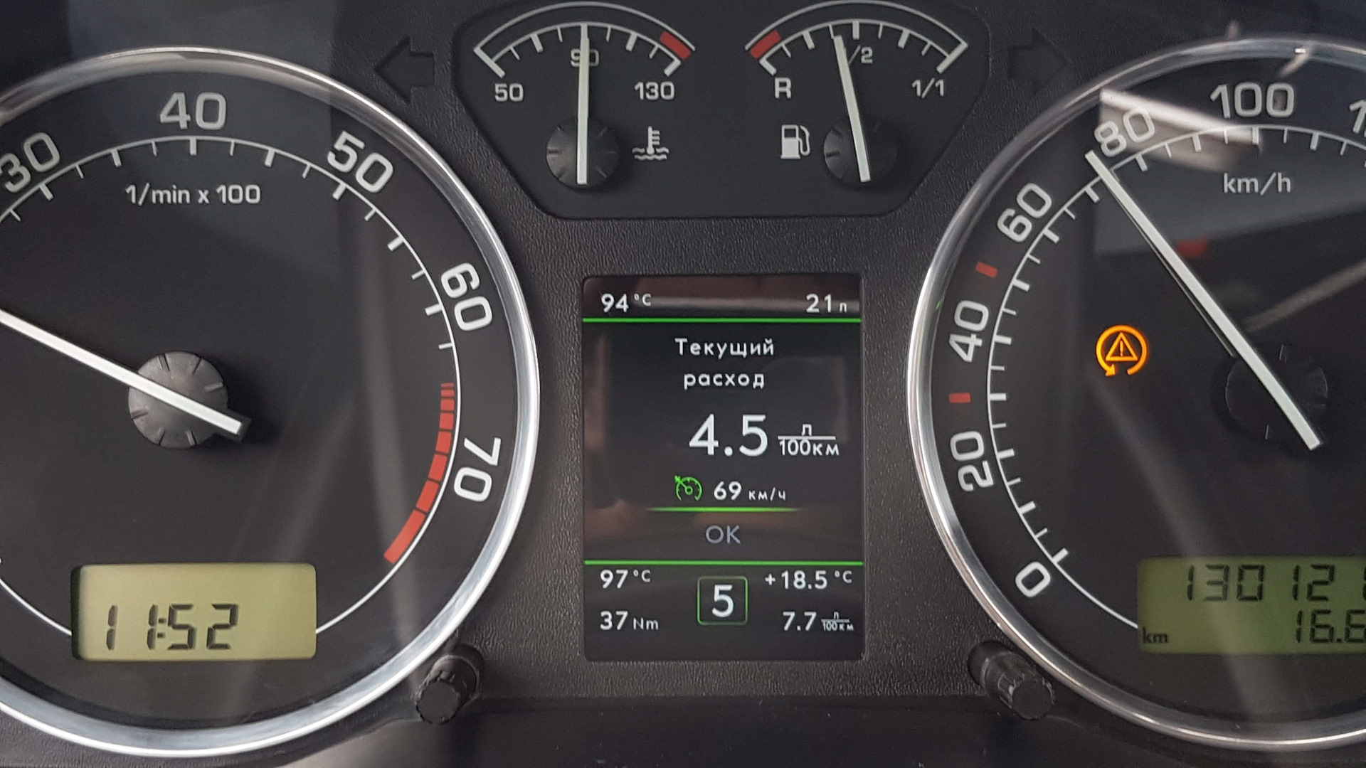

Включилось без проблем!
Далее нужно прошить приборку, считываем дамп и отключаем в нём штатный бортовой компьютер, иначе он будет реагировать на ручку подрулевую вместе с color MFA.
После того как приборка прошита, — прошиваем color MFA и закидываем в него анимации.
Одно из сложных финишных действий это выставить стрелки (откалибровать стрелки) используя VCDS:
17 блок Instrument — 03 — Output test стрелка тахометра выставляется на 3000, стрелка температуры и топлива по центру, и стрелка спидометра встаёт на 100км/ч. Большие стрелки я выставил без проблем, а вот с мелкими я замучался, вроде ставишь ровно, а когда дощелкиваешь вниз, смещаются на пол миллиметра…
Выставили радуемся!

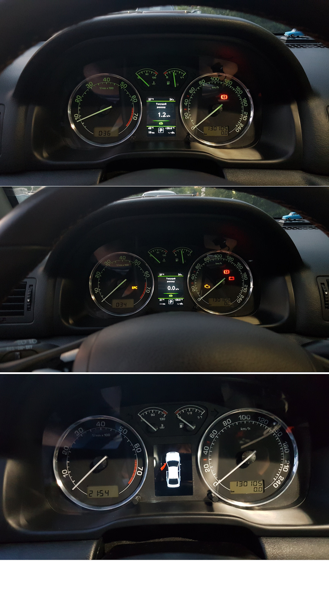

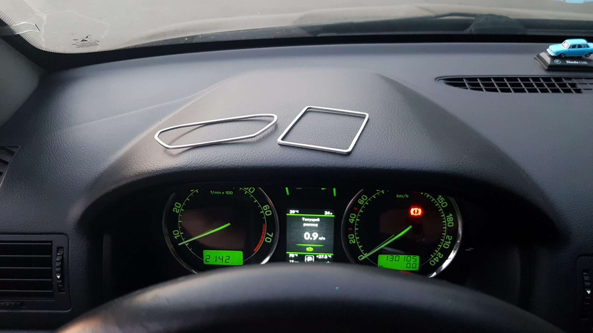

Ах да, ещё я поставил колечки из полированного аллюминия:
Центральные решил не ставить, без них вид лучше!
Ну и готовый результат:

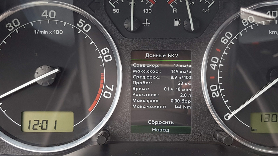

Не забываем ещё настроить color MFA под ваш кузов(чтобы правильно отображались открытия дверей) и ваши хотелки.

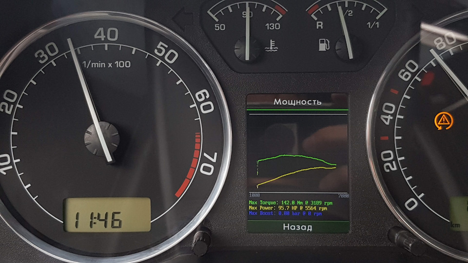

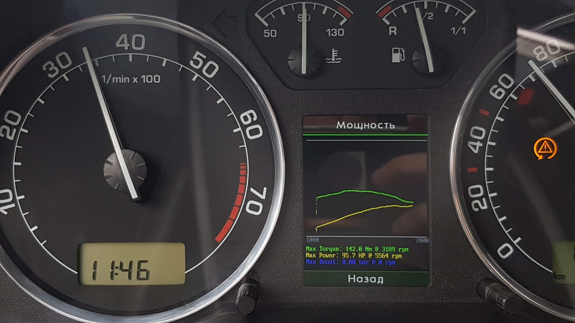

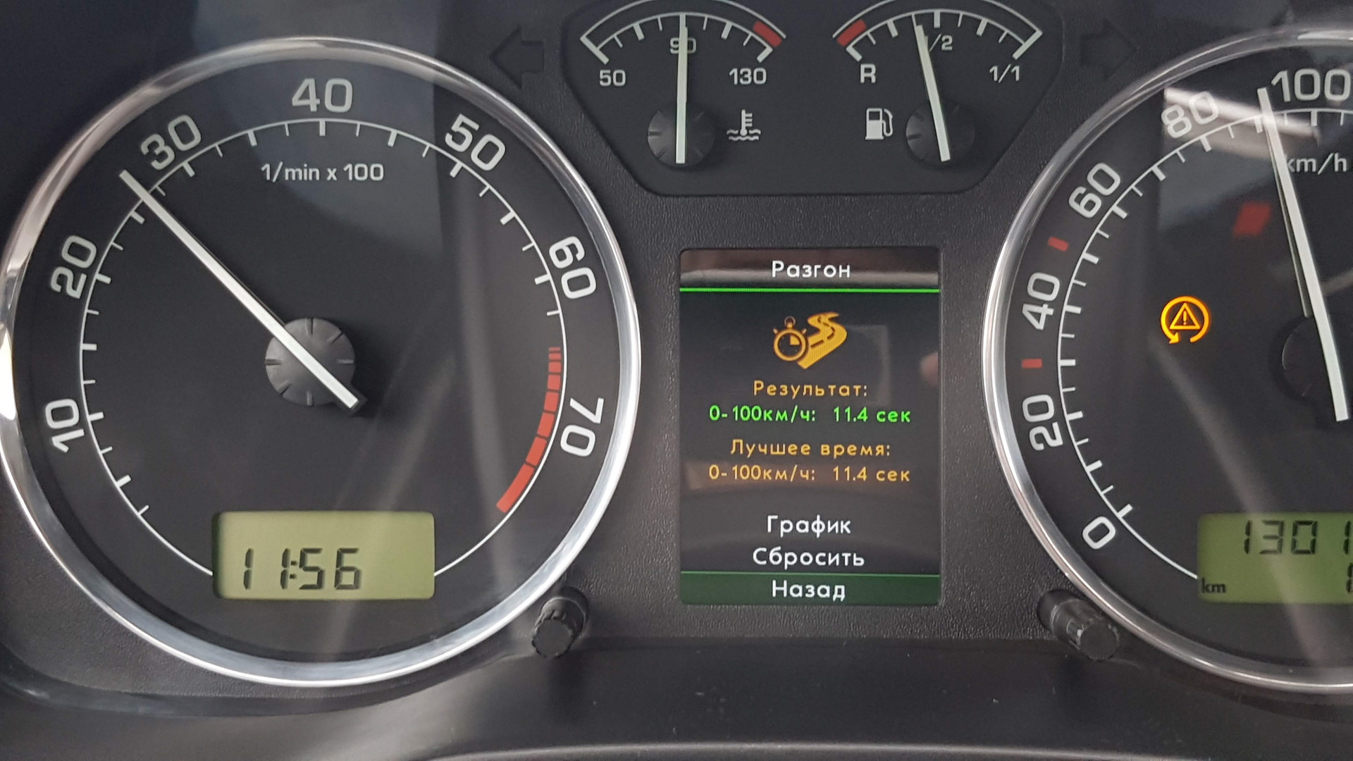

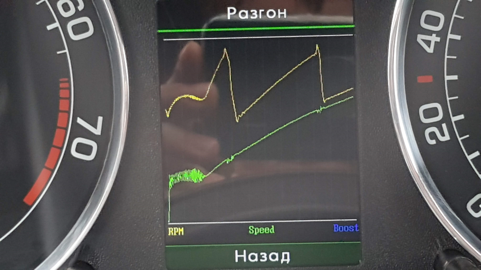

А сегодня ещё немного поигрался с Color MFA

А откуда он берёт данные о передаче на предпоследнем фото? В туре есть какой-то датчик передачи? Или у тебя автомат?)
Для механики из передаточных чисел. У меня и механика была, сейчас дсг

Доброго времени суток! Невероятный блог. Скажите, у вас на приборке горит жёлтый треугольник с восклицательным знаком и стрелкой. У меня тоже выскакивает и не гаснет. После того как достану ключ из зажигания, пропадает. Куда копать?
Это прикол? У меня горит потому что для замера разгона отключал есп.
