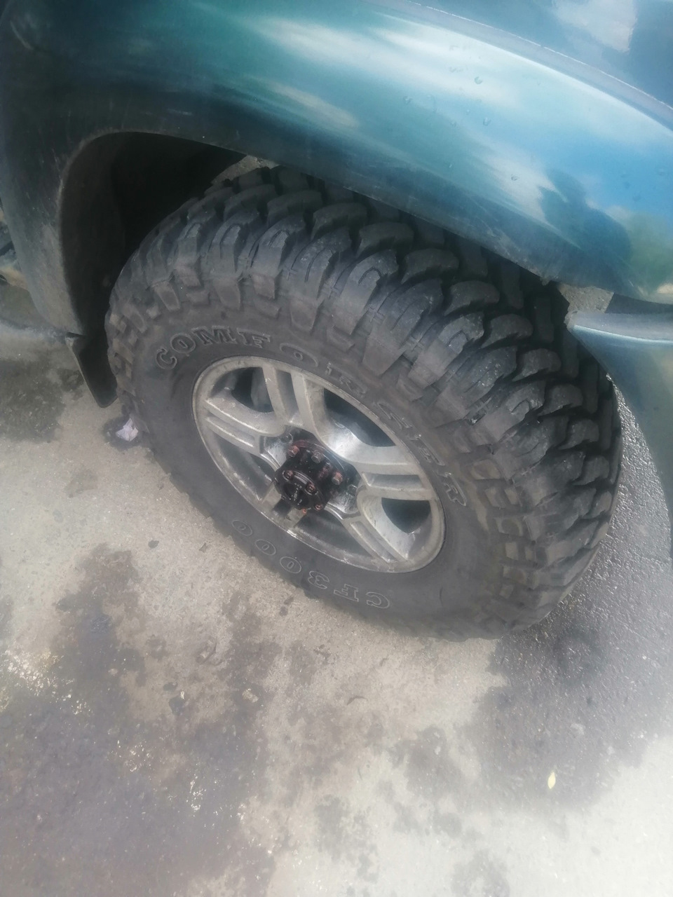

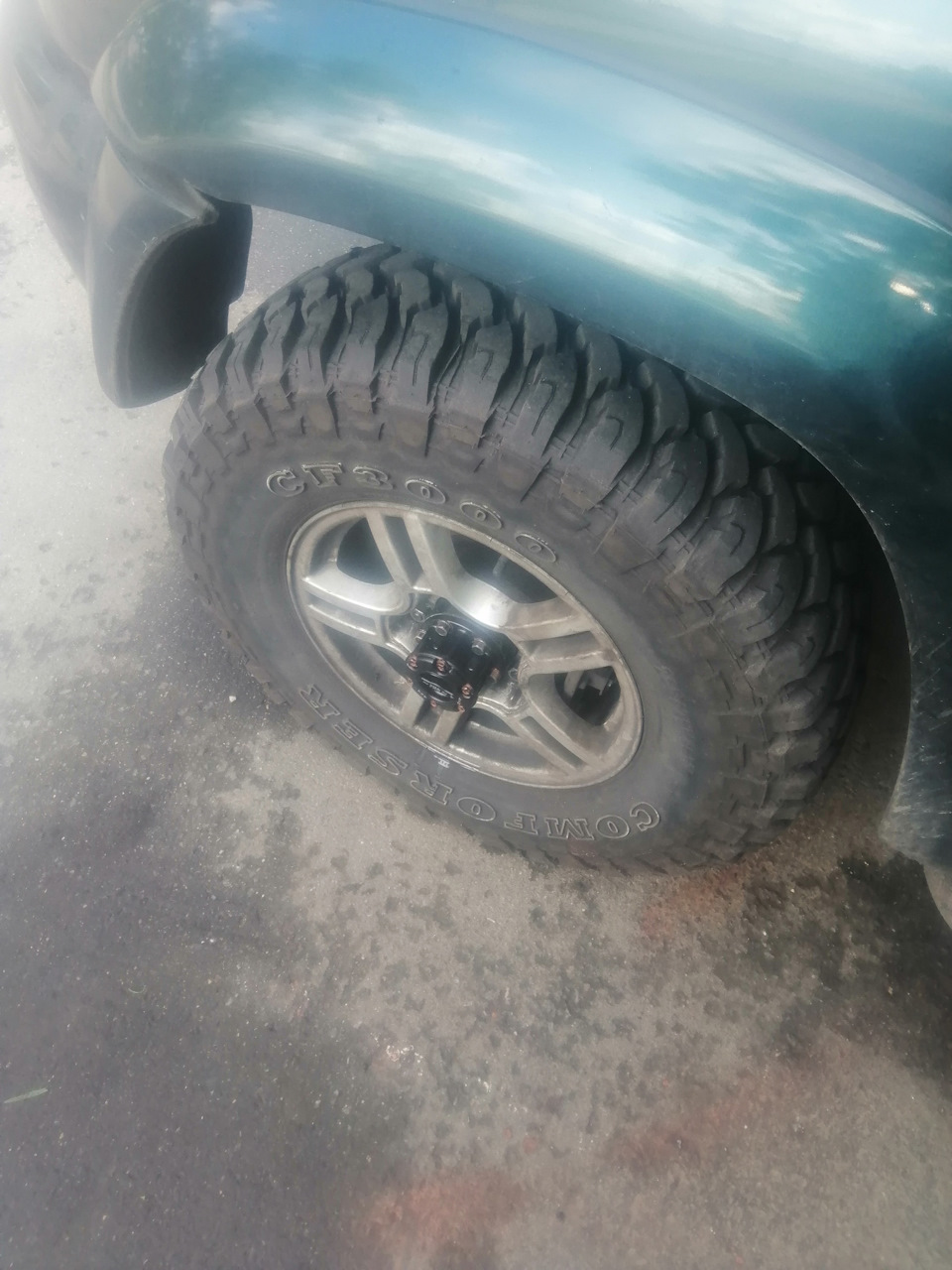

Но а муфты были установлены мною вчера, конечно не без геморроя.Левая встала как родная, а вот правая мозг вынесла то не включалась, то не до конца поворачивалась.Но в итоге все встало.
Остался один вопрос к вам уважаемые Патриотоводы где можно продырявить колпаки в Москве?, может кто поможет, буду благодарен за помощь или совет ?
