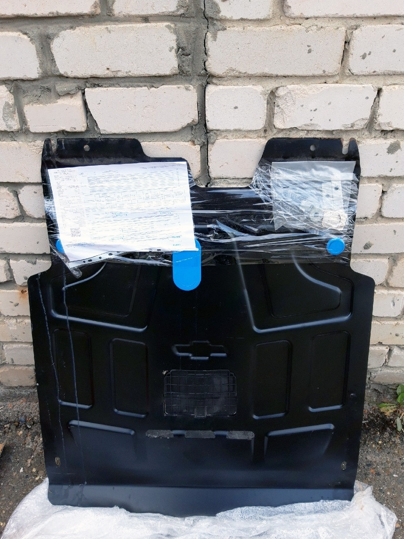

Через неделю защита уже у меня!
Алексей упаковал её на совесть! Внутри к защите скотчем была примотана платёжка и комплект крепежа.

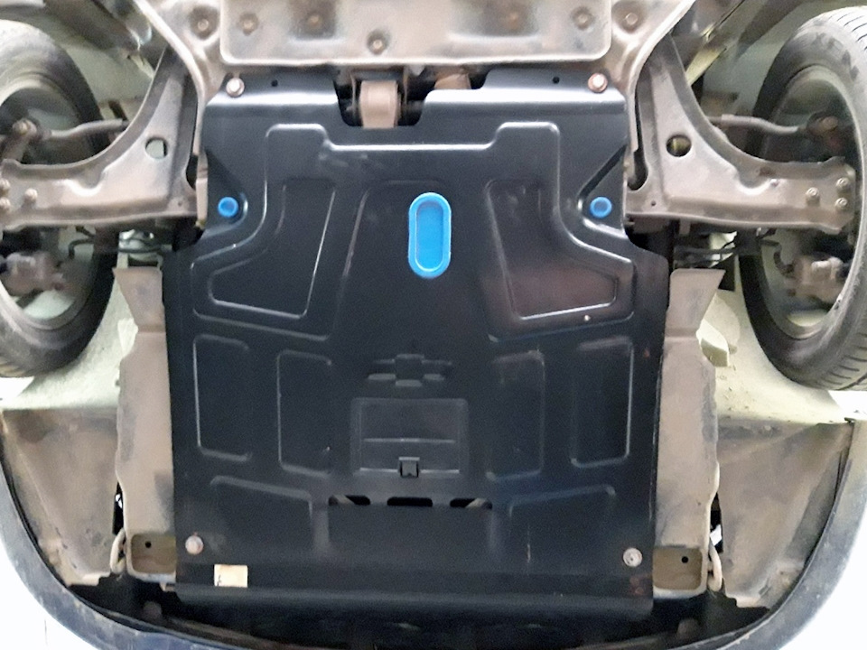

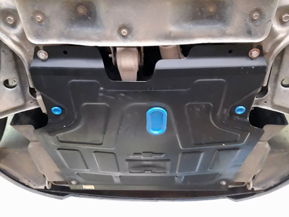

На следующий день, после работы, я поехал к другу в сервис, на подъёмник, чтобы установить новый оригинальный аксессуар (так гораздо удобнее).

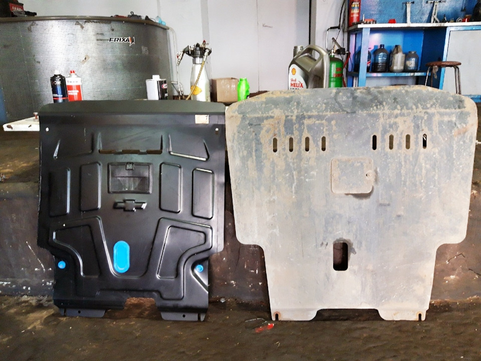

Рокировка прошла успешно! По толщине оригинальная защита на пару сотых мм уступает той, что у меня стояла, но зато она примерно на 3кг легче!
Свою старую защиту сразу же отдал одноклубнику, тем самым, вышел почти в ноль по затратам!

Привет. Две кругленьких синих заглушек какую роль выполняют? Купил такую же защиту новую, но без заглушек синих. Нужно что то придумывать вместо них?
по краям которые?
Да по краям
это демпферы
Без них будет касаться кузова?
не кузова, а подрамника вроде…
Спасибо, буду думать чего туда впихнуть

Ну такое. Не вижу никаких плюсов, да и меньше она, чем та шо была.

Не соглашусь… уменьшили вес защиты… двиг продувается лучше… и оригинал…
