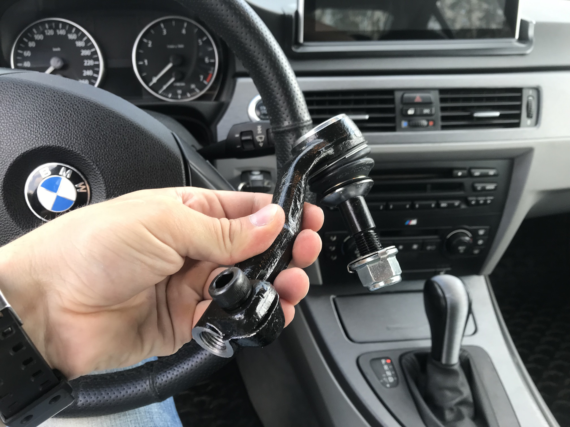

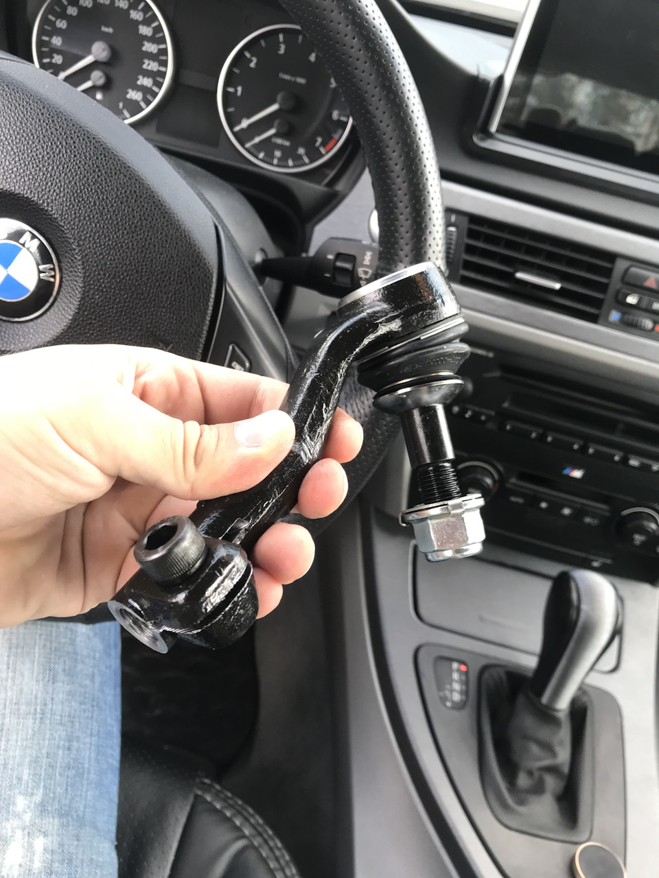

Рулевые наконечники (был мертв правый — решил менять — так оба)
Рулевые тяги (такая же история, но с левым)

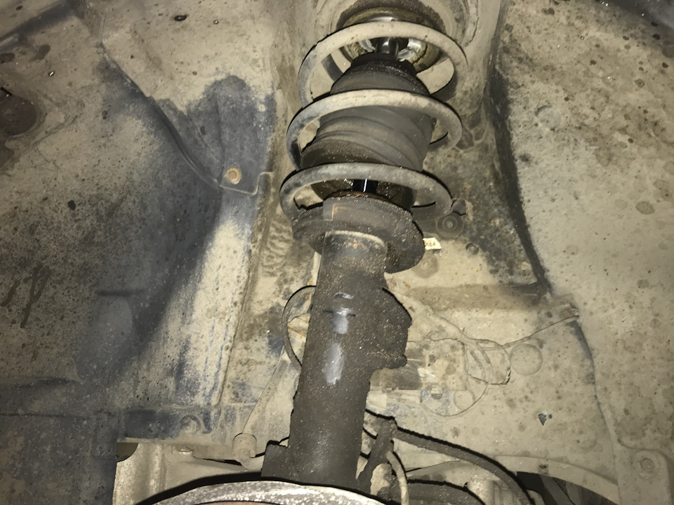

Правый передний амортизатор (вытек как сучка)

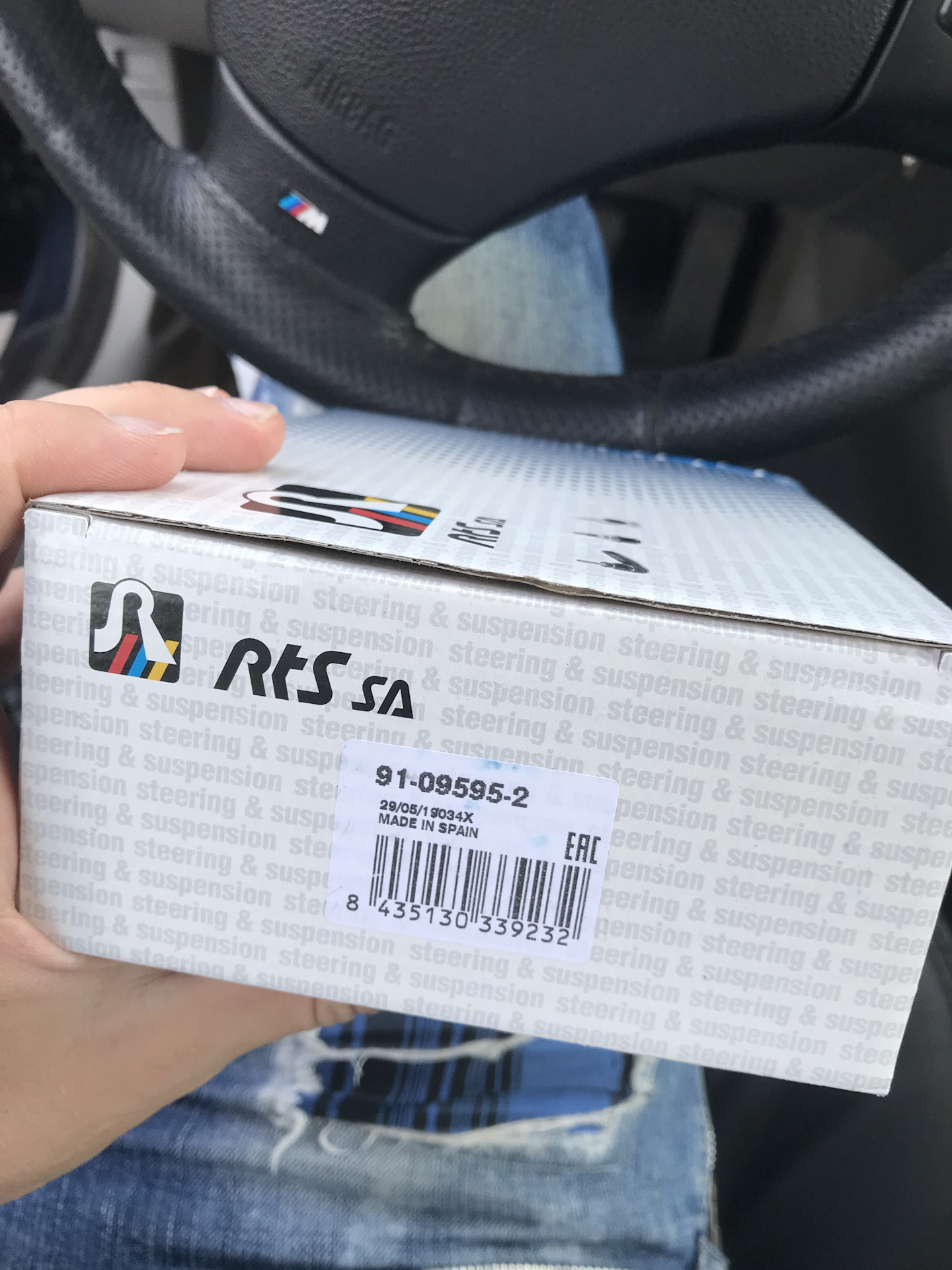

Номера деталей на фото. Амморт брал оригинальный с разборки .
