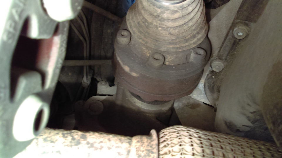

Всем привет!
Потеют шрусы с обеих стороны, походу сальникам кердык
Прошу помощи:
1. КОДы сальников. Вроде нашёл (сальник привода лев 02M301189G. сальник привода прав. 02T409189K 1шт), но не уверен
2. Какой фирмы лучше взять?
3. Что там ещё может понадобиться из запчастей: болты к примеры одноразовые или многоразовые, смазку?
P/S: фото из инета
Спасибо за помощь и комменты :)

Добрый день. Сальники в результате те?
Да, знакомый по гаражу ваговод сказал что просто потеют не парится и ездить. Проверять уровень масло в КПП и всё
Привет, да всё норм, это запотевание, не ломай голову.
Ок. Фото не моё )))
В выходными нормально посмотреть получится, в яму загонять буду :)
Это запотевание, как, я понял возникает на авто зимой, подтёков нет можно кататься долго и счастливо.
П.с. на фокусе2 менял по гарантии сальник правый коробки на 15т.км, на 30 опять запотел, менять больше не стал.
Ok :)
Ничего кретичного, потеет не течёт, я на поло 5 лет так проездил, потом и потеть перестало
Фото из инета, у меня похуже будет, весь черный чумазый
Масло на долив
и как понять когда доливать?
Мне сначала у ОД заменили прокладку, не помогло. Потом заменили сальник, ещё сильнее стало херачить. Подтёки масла из коробки видны хорошенько. И сальник весь в свеже вытекшем масле.
