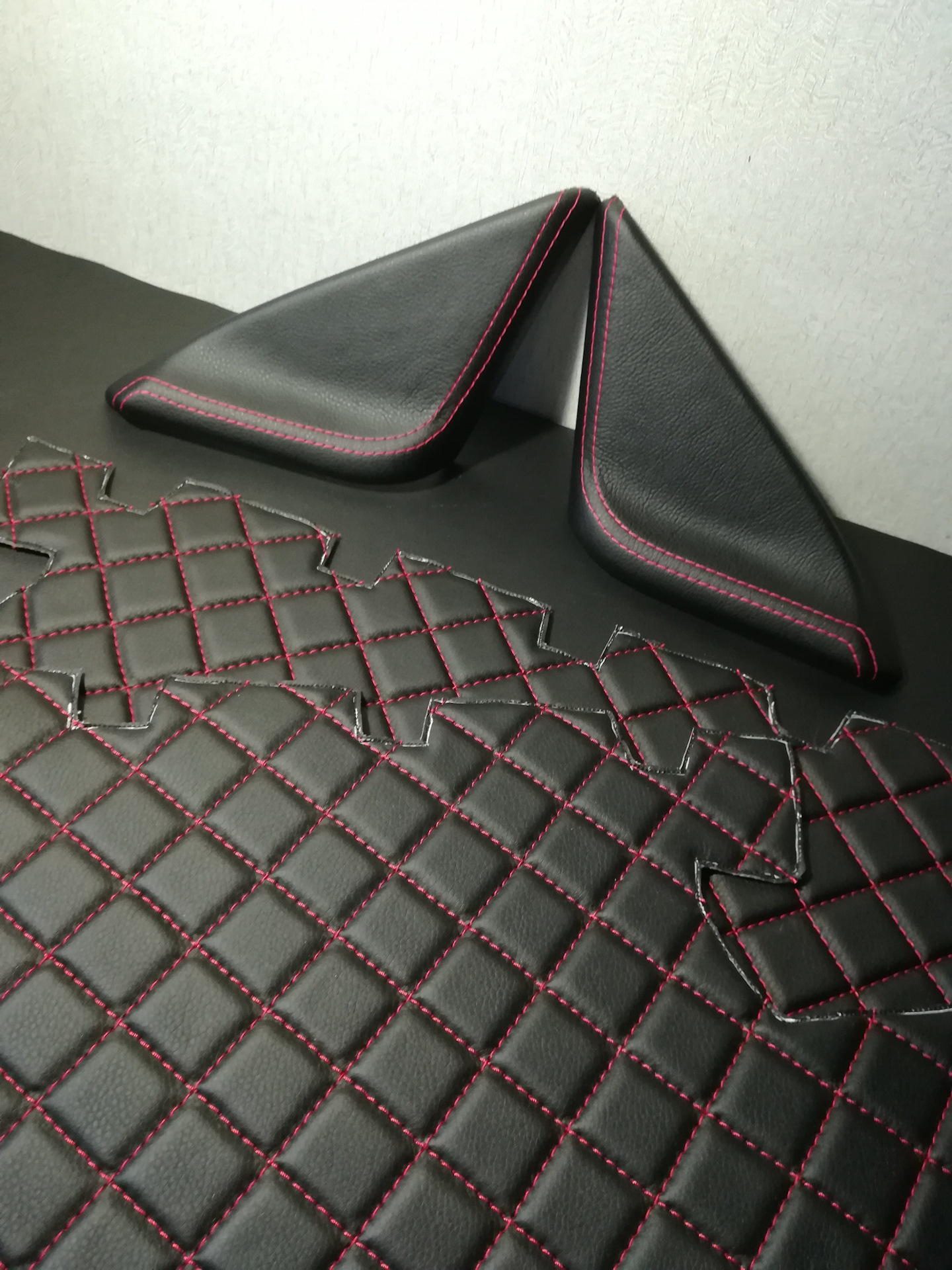

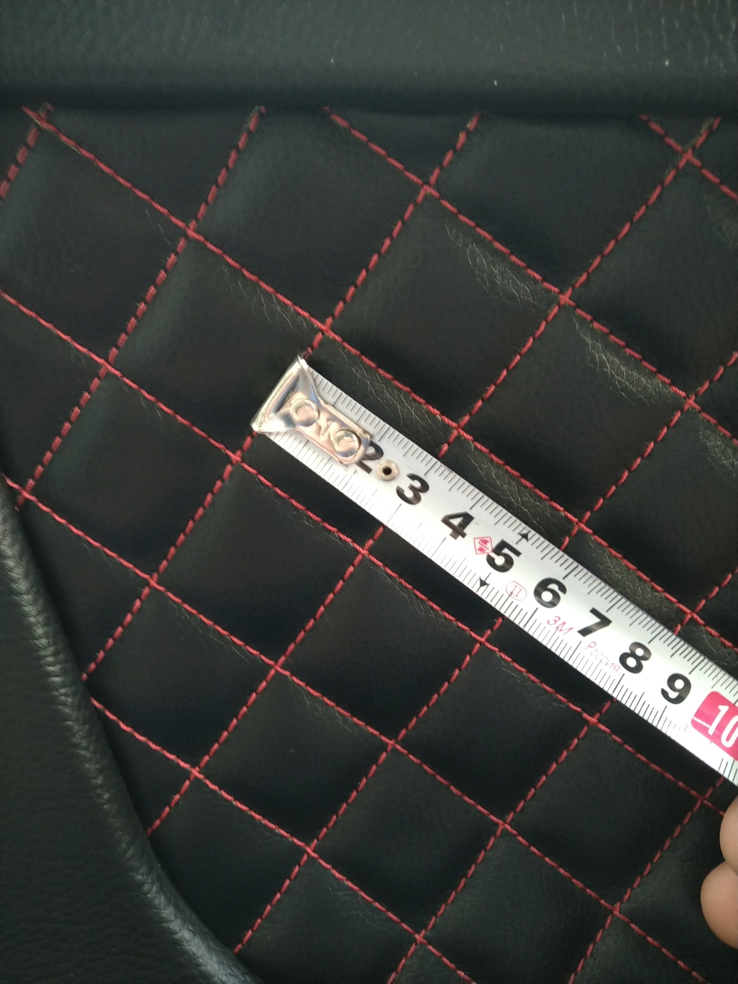

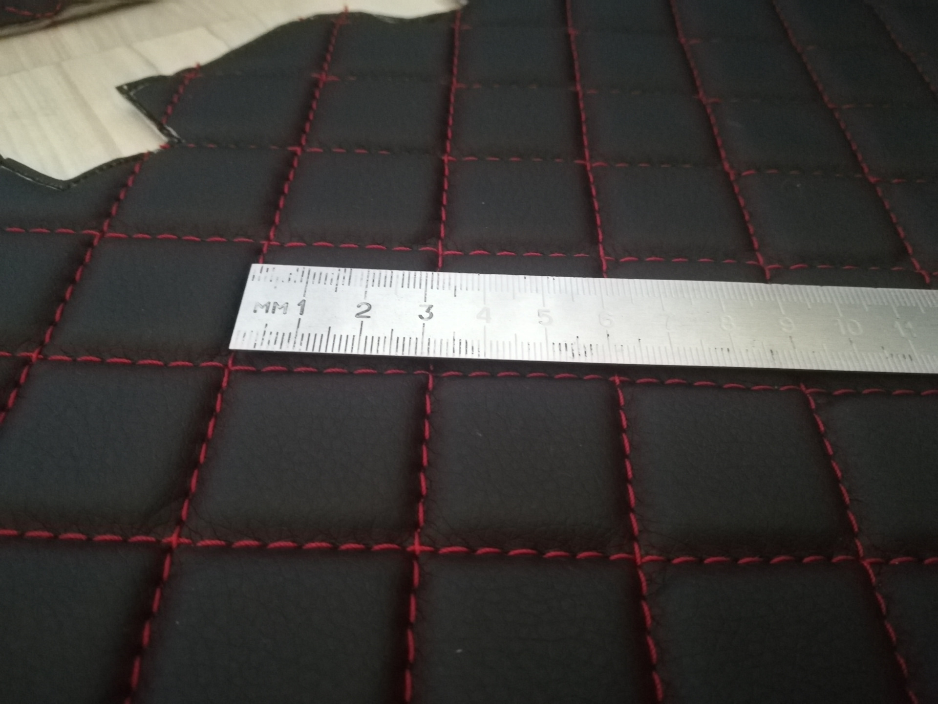

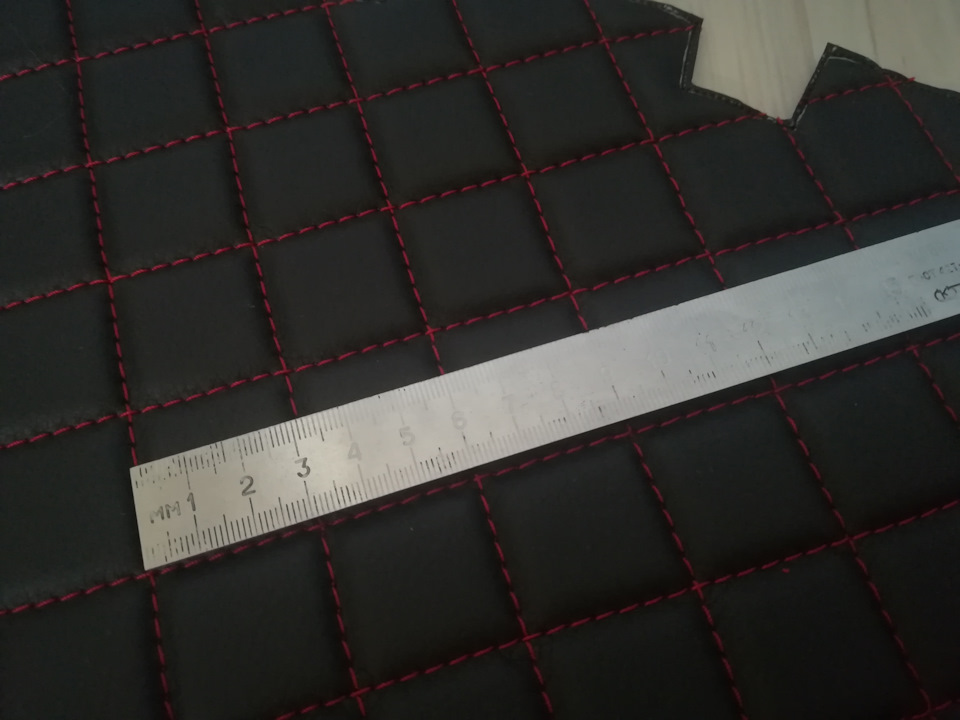

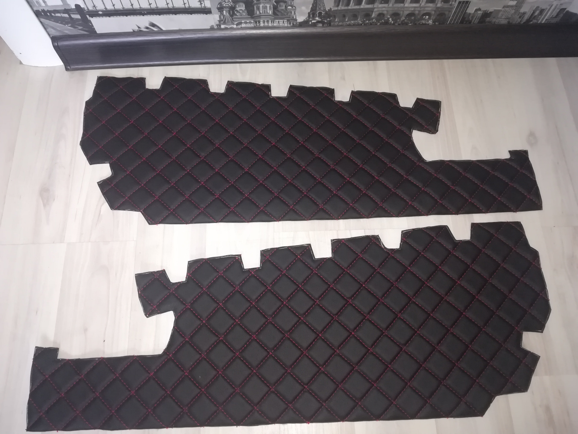

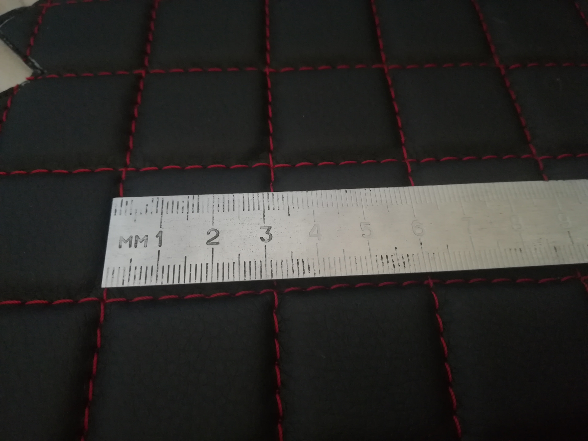

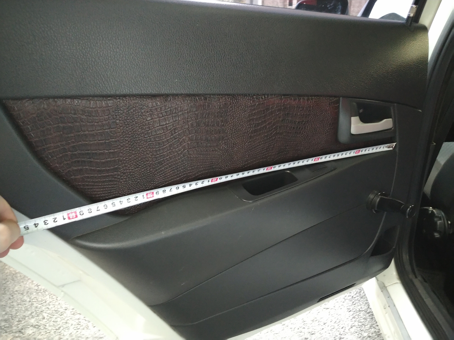

1 — Вставки в дверные обшивки, материал Орегон с тиснением Дакота, нитка Synton 20 цвет 0504 ярко красный, квадратные ромбы размер 3х3 см, толщина паралона 5 мм, сделаны под заказ в размер передних вставок, которые уже имеются у Drivovчанина в наличии, необходимо было исполнить именно на задние двери. Да и кстати, без обид, но размер квадратных ромбов, которые на фото, под которые я делал, они не бьются в размер 3х3 см, вот так делается на массовые реализации, кому-то по фиг на это, а мне реально глаза режет.
В общем от меня поехали вставки с размером 3х3 по всей поверхности вставки. Всё оговаривали индивидуально.

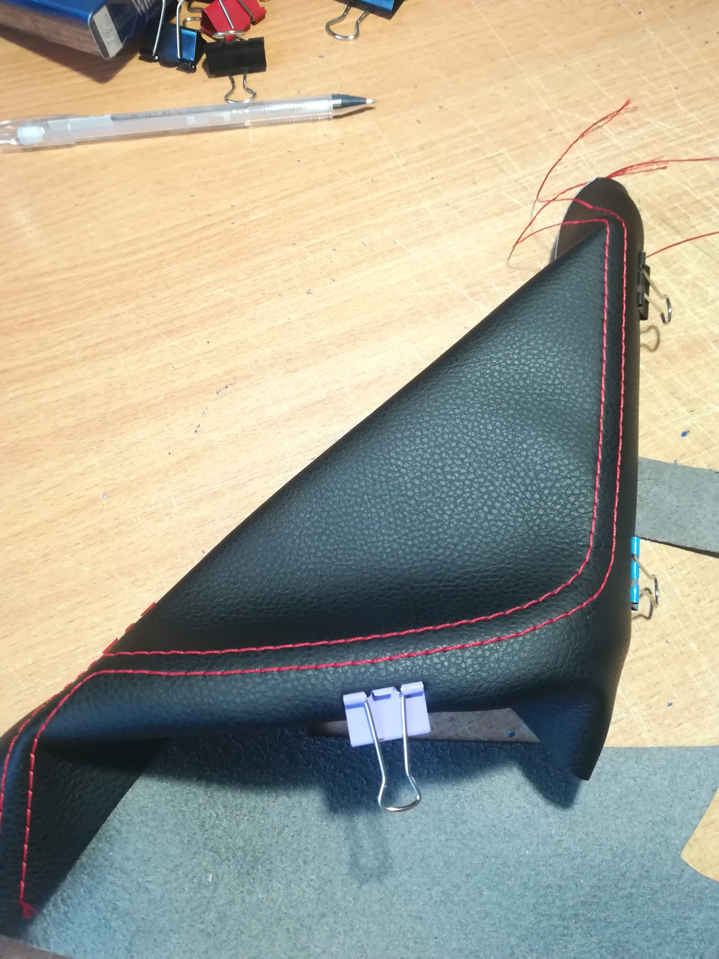

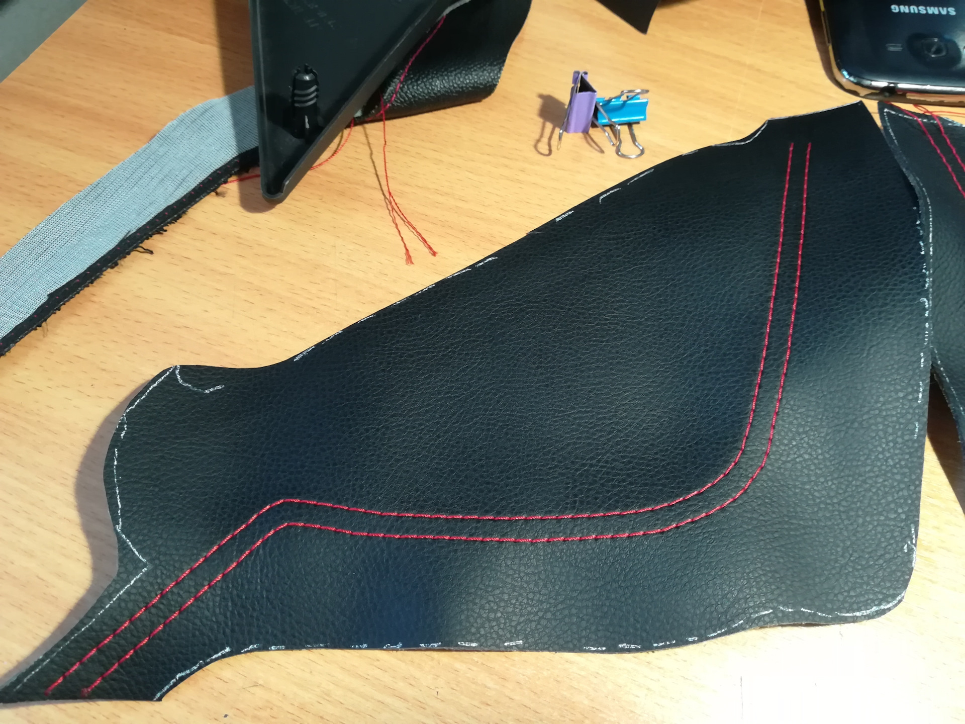

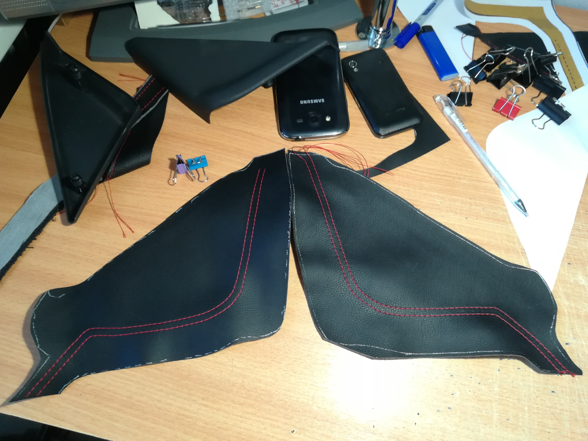

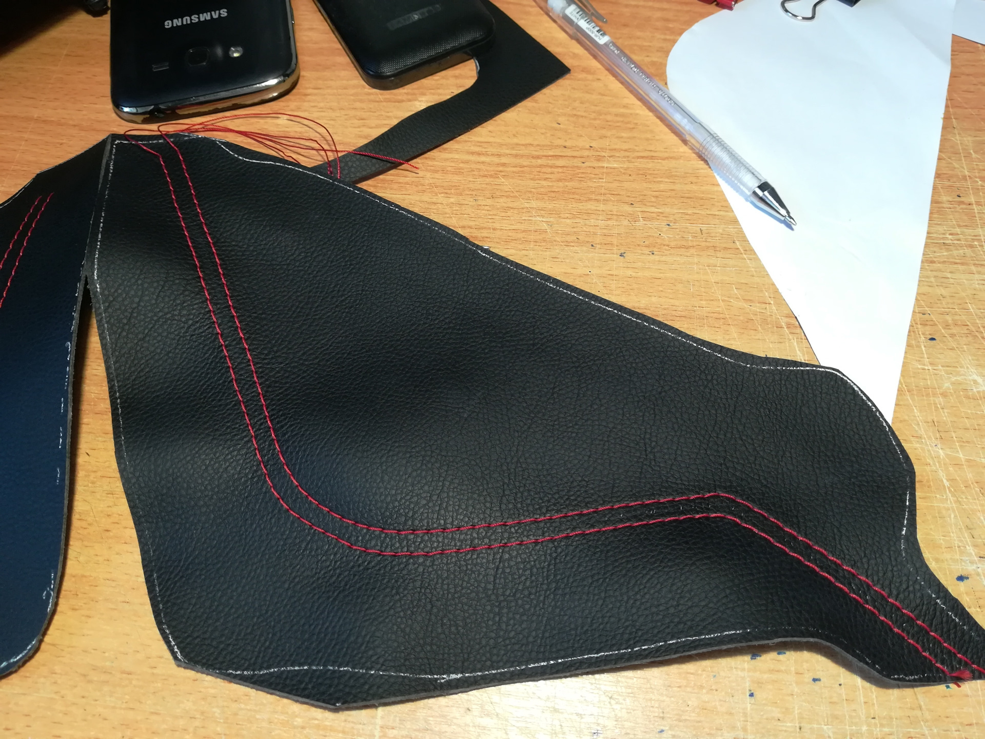

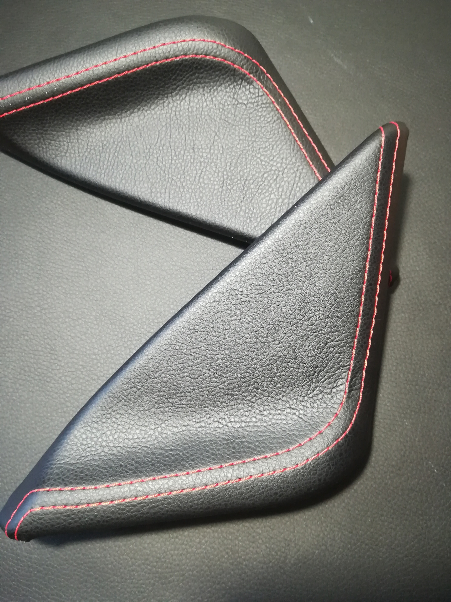

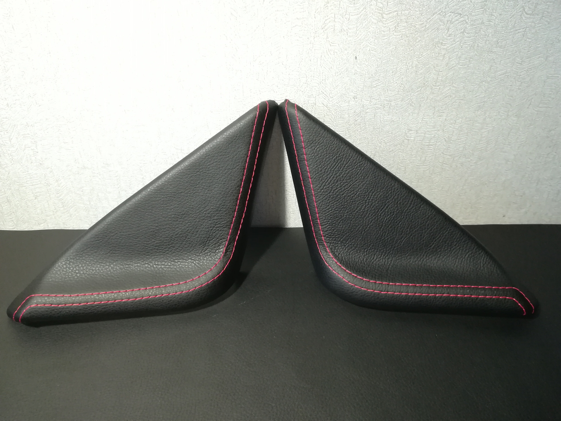

2 — Уголки для зеркал внутренние, материал эко-кожа на микрофибре с тиснением Дакота, нитка Synton 20 цвет 0504 ярко красный, с двойной строчкой.

1 и 2 фото это то что имеется у Drivovчанина уже установленное в авто, как получит, сам напишет и соответственно фото уже установленных от меня элементов в авто.
