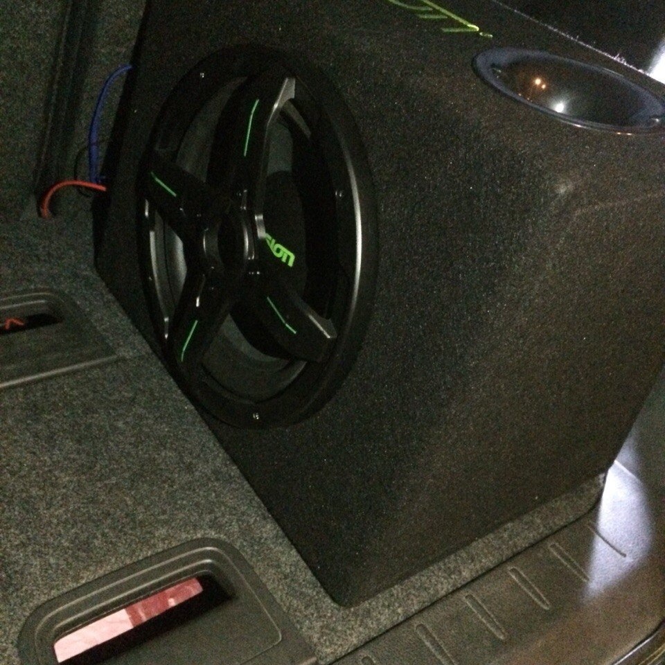

Сабвуфер выбрал активный Fusion FBS-AW10 потому что за 3000р ничего лучшего не найти и по уровню громкости в хетчбеке с магнитолой без усилителя его должно быть вполне достаточно. Начитавшись рекомендаций по установке, даже купил 5м 16мм2 кабеля. Но потом обратил внимание, что в комплекте с сабвуфером идет плюсовой провод сечением примерно как у наушников, поэтому, забил на это дело, и просто подключился к прикуривателю в багажнике, к которому идет постоянный плюс сечением как в кабеле питания компьютера. Прикуриватель до меня кто-то выломал, поэтому это было несложно.
Сначала поставил сабвуфер "боком", но потом экспериментально нашел лучшее положение — посередине.
После этого в магнитоле поставил срез на сабвуфер все, что ниже 80гц, а на динамики выше 80гц. Громкость сабвуфера примерно 50%. Пытался отстроить так, чтобы бас не выделялся на общем фоне, а был частью музыки. Ну может только чуть-чуть выделялся :)
Выбранный мной подход полностью себя оправдал, появился глубокий сочный басс, двери перестали дребезжать, звук динамиков стал более четким и разборчивым, они могут работать на большей громкости без искажений. На большой громкости присутствует эффект "вибромассажа". Просадки напряжения нет, провода лежат в гараже и ждут лучших времен.
