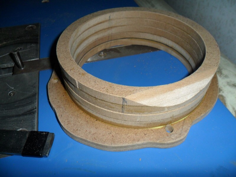

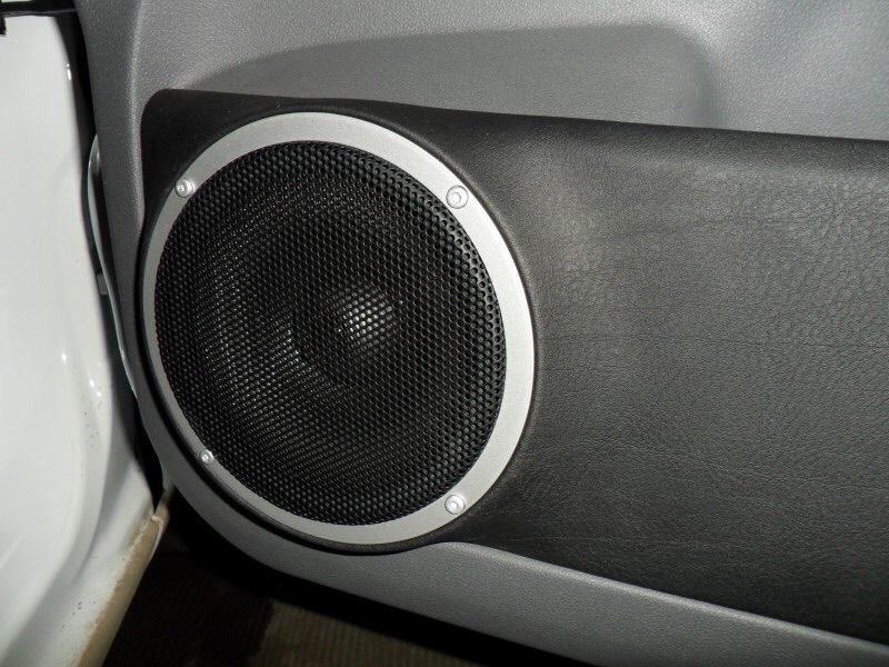

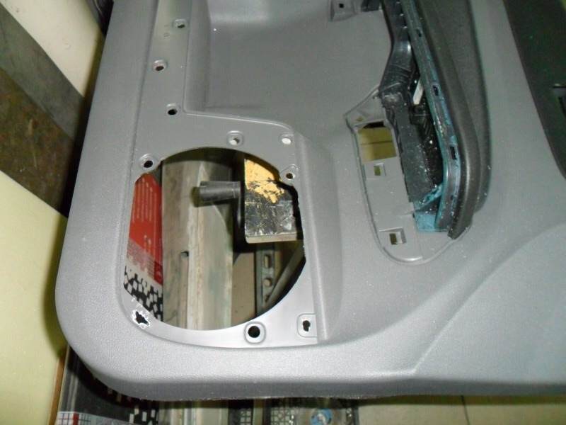

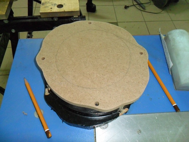

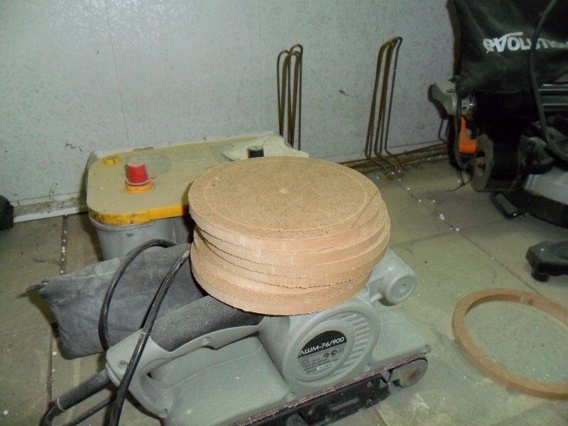

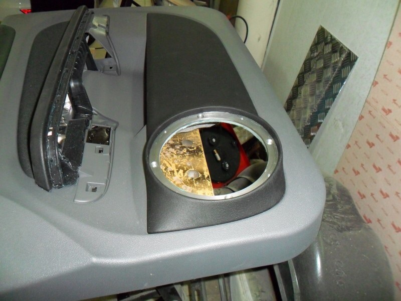

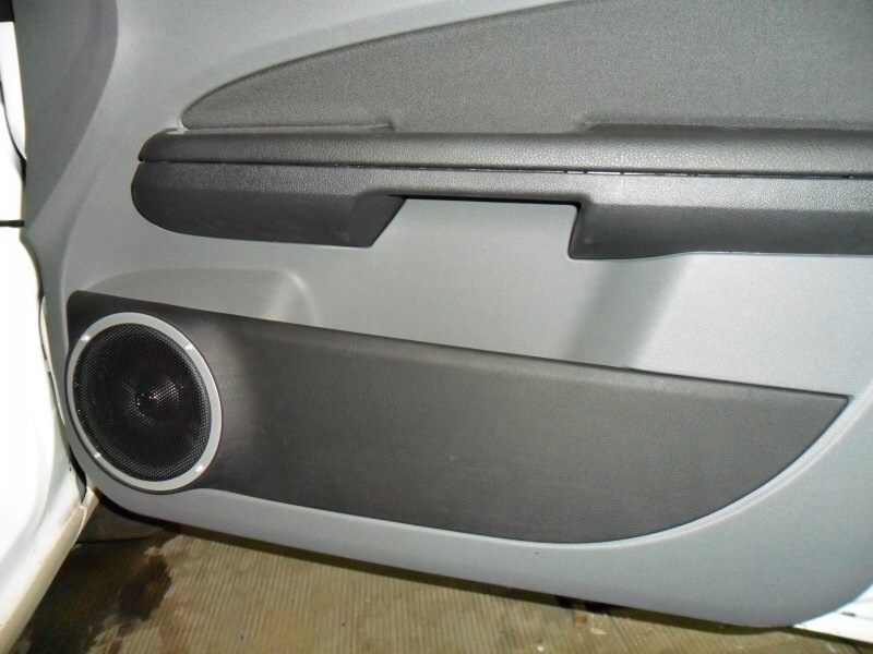

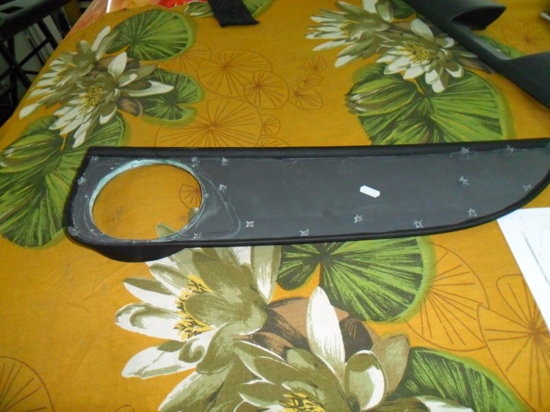

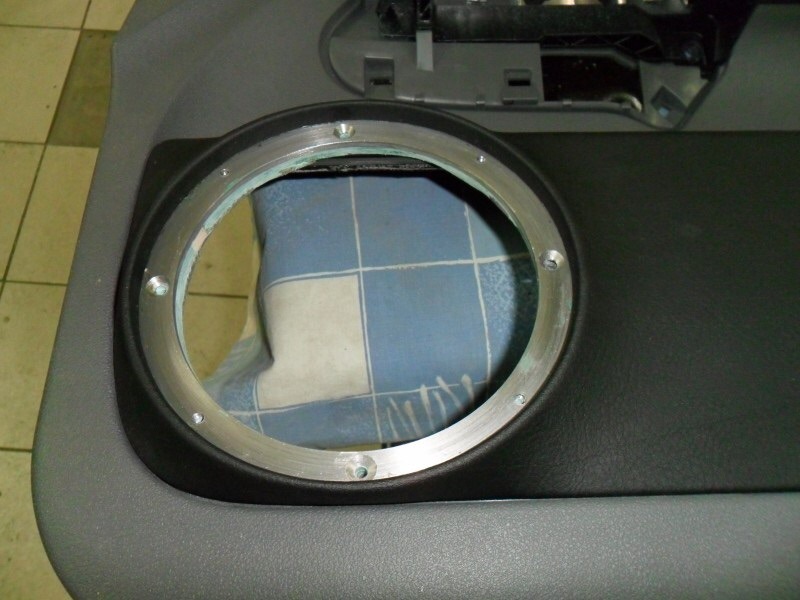

Приветствую друзья, серединки установили, высокочастотные динамики тоже поставили. Теперь приступим к установке мидбасов. Как Вы поняли машина состоит в команде TeamPioneer Россия и вся система построена на компонентах Pioneer. Мидбасовые динамики устанавливаем из верхней линейки компании Pioneer. Если интересно можете ознакомиться, была статья в журнале "Автозвук" www.avtozvuk.com/az/2010/11/026.htm. Акустика высшего класса, но нужно её правильно поставить иначе толку не будет. Первый вариант установки был выполнен под обшивкой с просветлением сеток но звук не понравился, эти динамики достойны большего. Второй вариант установки с вынесением динамиков за обшивки, превзошол все ожидания, но образовались не большие проблемы. За динамиком на двери были приклеены акустические линзы stp и на низких частотах было небольшое подгуживание. Линзы были удалены и из плотного пенопласта были изготовлены самодельные, звук изменился кардинально. О подгуживании небыло и речи. А теперь небольшой фотоотчёт о проделанной работе.

хорошо получилось молодцом!
мне такие сетки надо 17тые и 20тки?
Работа на 5+. Как будто с завода!
Так и было задуманно, чтоб не испортиь интерьер
Бесспорно, аккуратно, дизайн лаконичен и отлично сочетается с остальным интерьером.
Аккуратно вышло!
