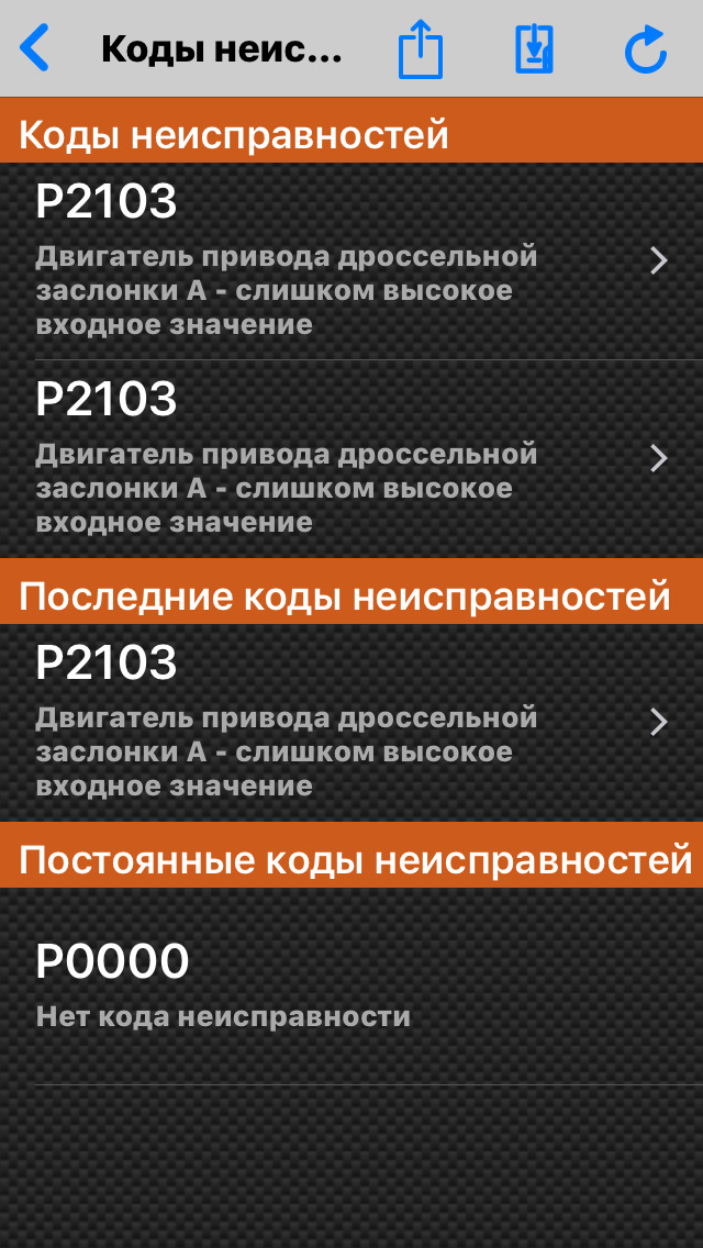

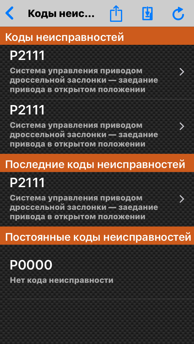

Отъехали от дома, добрались до границы города и тут на экран вылезает чек! Я заехал на ближайшую заправку, остановился и достал свой ОБД2-сканер. Считал ошибки и вот что он мне показал: Р2111!
Я попытался скинуть ее — скинулась, но при очередном включении машины вылезла снова. Многократный сброс ошибки не помогал. Двигатель упорно не хотел заводиться… Я уже попытался и педалью газа поиграть и т.д. — нифига. Полез под капот — пошевелил пятак дросселя вручную. Шевелится, вроде ничего необычного, но все равно не заводится.
Позвонил Igor-PV рассказал о проблеме. Он подтвердил самые страшные опасения — дроссель пал смертью японских самураев. Вариантов чинить нет, только замена полностью.
А теперь расскажу о симптомах болезни. На самом деле их почти не было) За пять лет владения машиной у меня раза два в разные годы (зимой) вылазила ошибка "Слишком низкое входное значение" и машина не заводилась с первого раза. После второго нажатия проходило. Вот так было всего пару раз за все время. Машина ездила всегда отлично без нареканий.
Затем, когда только выехал в отпуск при резком обгоне вылезла ошибка Р2103 — "Слишком высокое входное значение". Тогда я просто остановился, сбросил ее и все прошло. Больше таких ошибок не вылазило. Опять же, совершенно не понятно из описания, что делать при этой ошибке?) Где там чего высокое или низкое… Обычному человеку эти слова ничего не говорят.

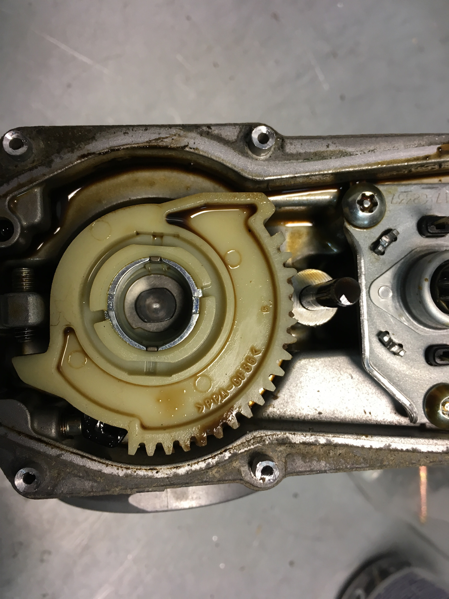

Старый дроссель я забрал домой, чтобы разобраться в причинах поломки.
Домой на новом дросселе добрался без проблем.)

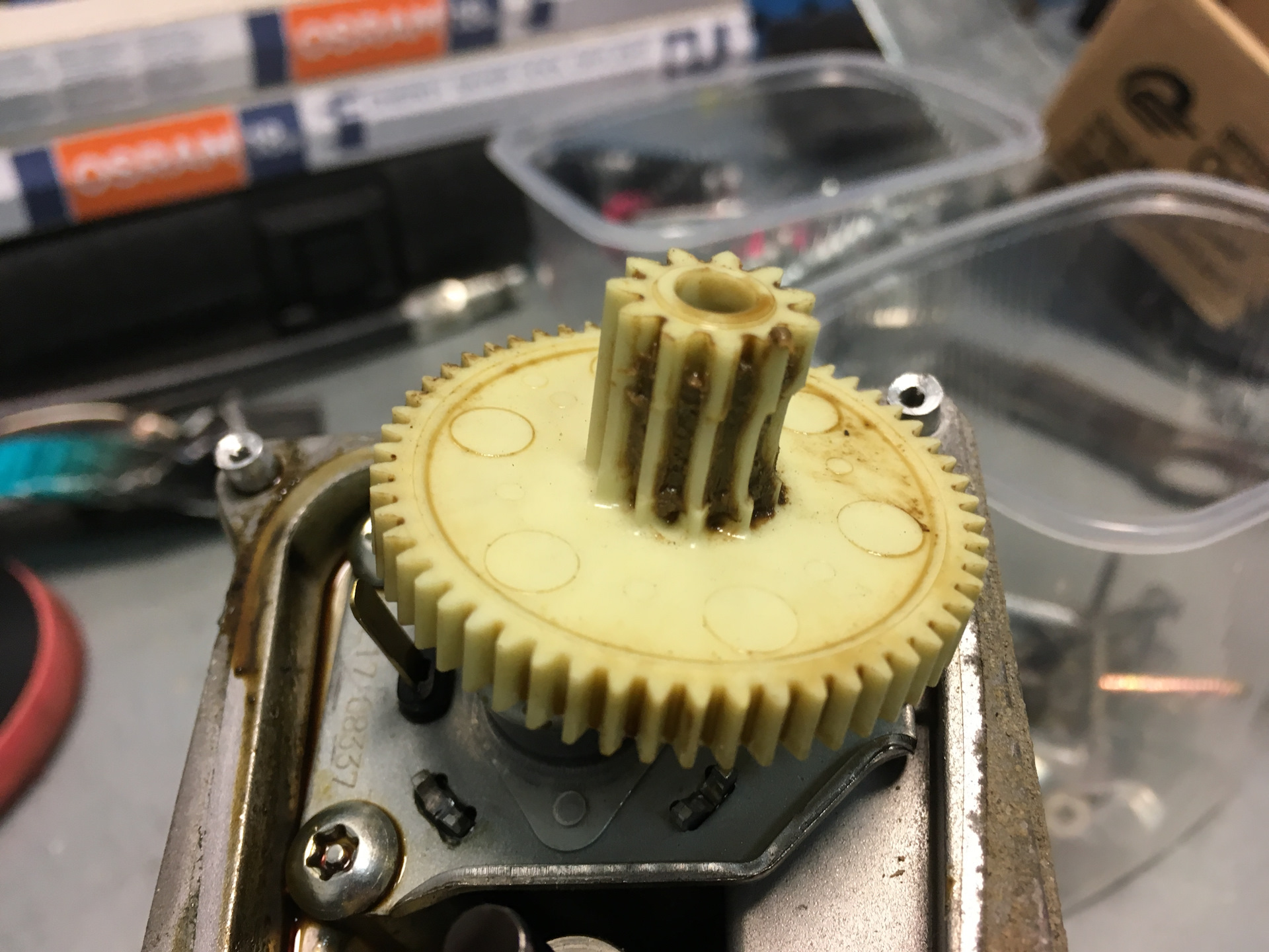

Дома высверлил заклепки и снял пластиковую крышку. Ожидания мои подтвердились — стерлись два зубчика на одной шестерне и частично сточилось несколько зубцов на другой.

Чтож это за износ такой? Может из-за грязи заело, но он смог провернуть?
Да там грязи не было. Он же герметично закрыт. Там кроме масляной смазки ничего не было внутри. На фото — это там не грязь, а загустевшая смазка)
Так-то он вручную нормально проворачивался, но двигатель видимо пытался дроссель слегка приоткрыть, а у него не получалось из-за отсутствия пары зубов.
В общем, случай такой поломки редкий, почти единичный.
Я думаю при можно заказать шестерни на заказ из латуни например и восстановить дроссель.
Теоретически да, но я хз где вообще такое делают) Видел видос одного парня у которого так же было — он сказал, что пытался найти такие шесетерни, но безуспешно.
