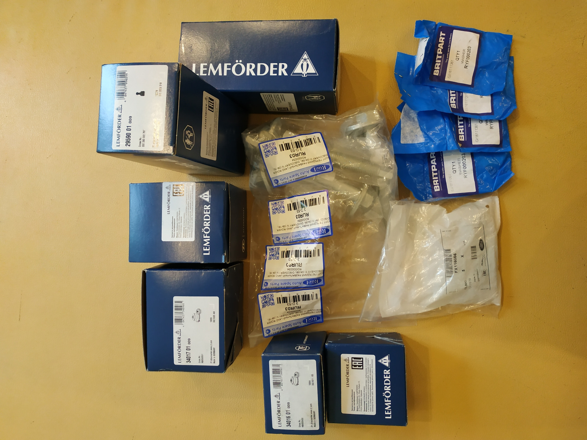

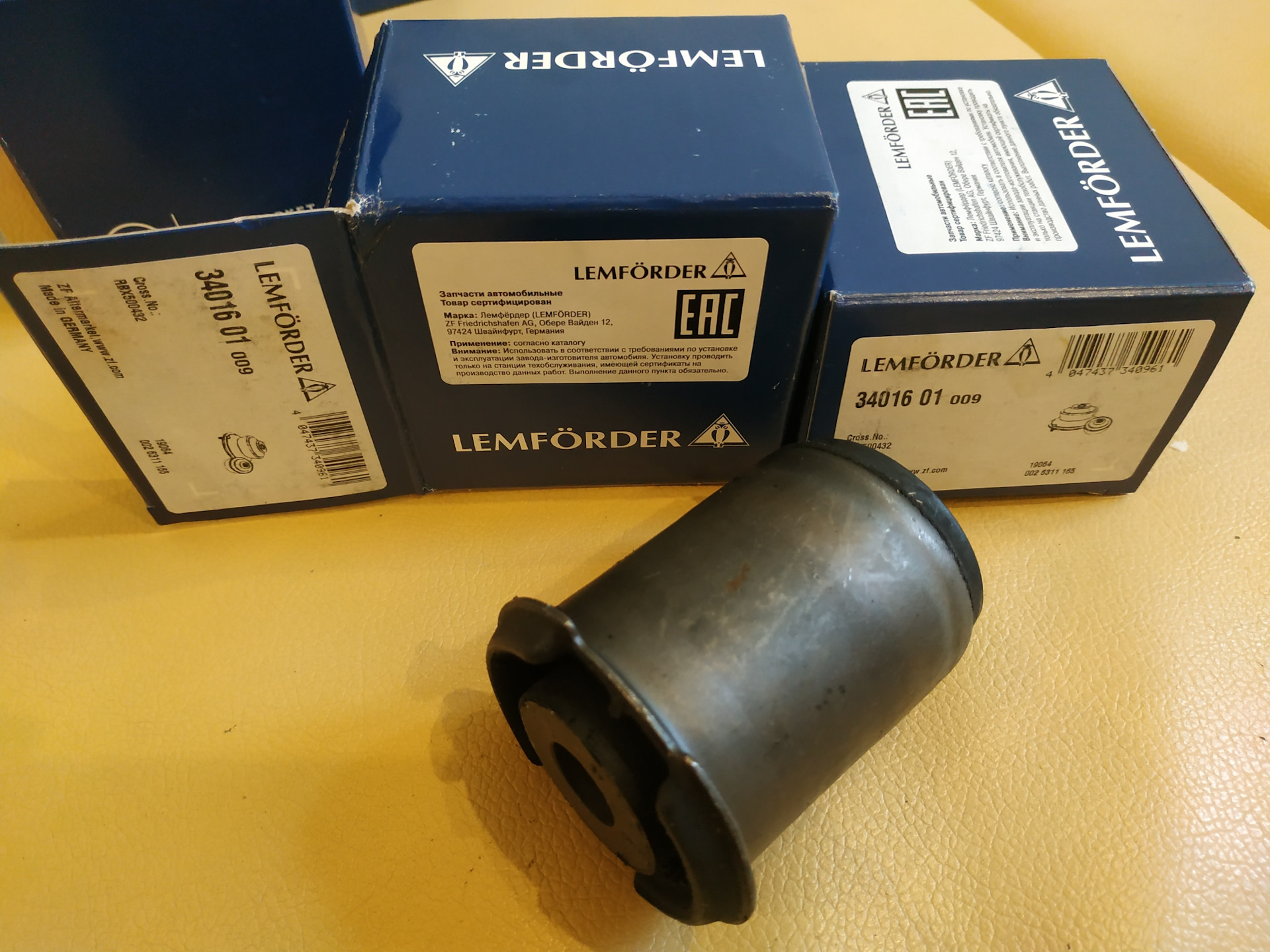

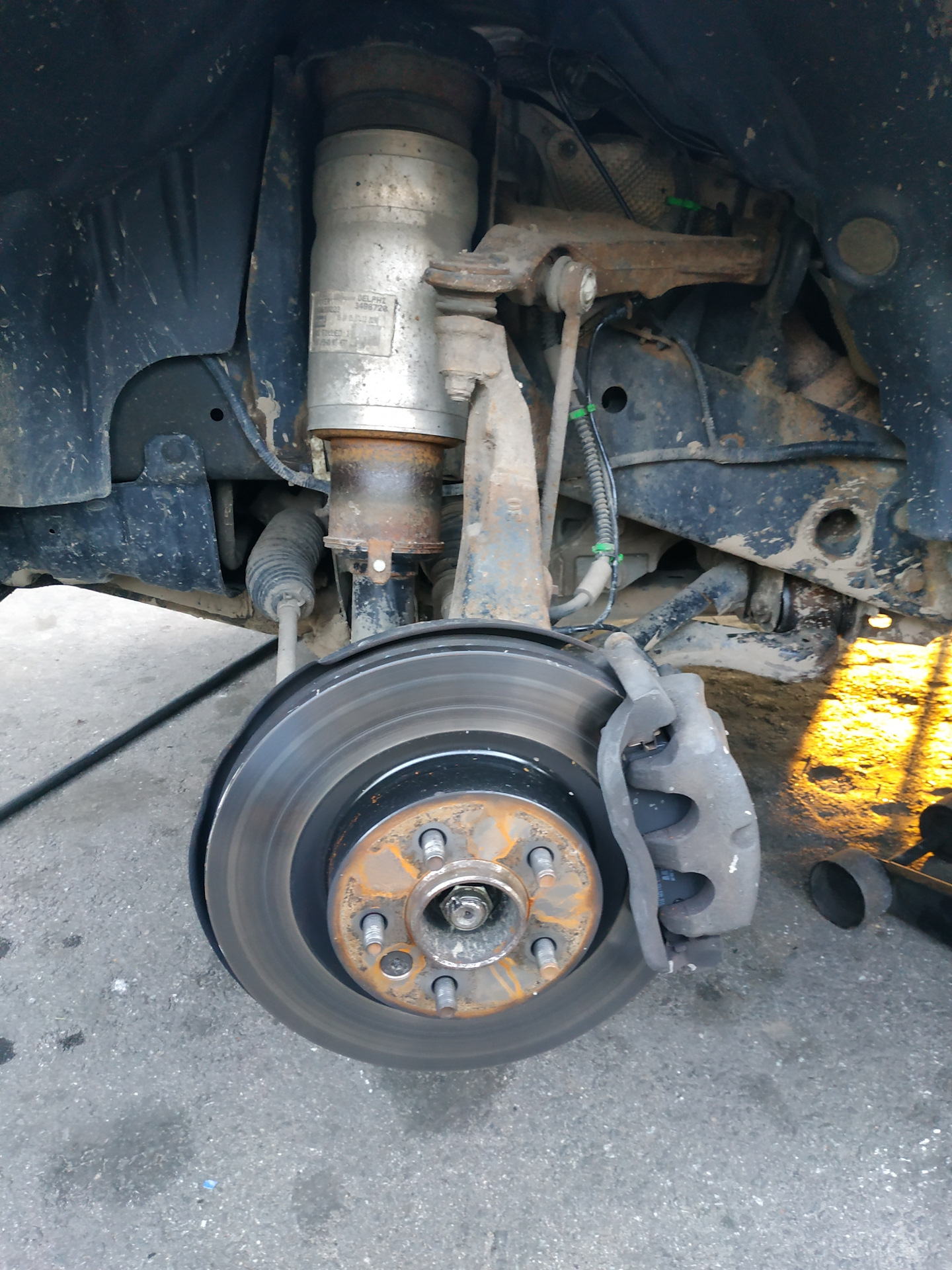

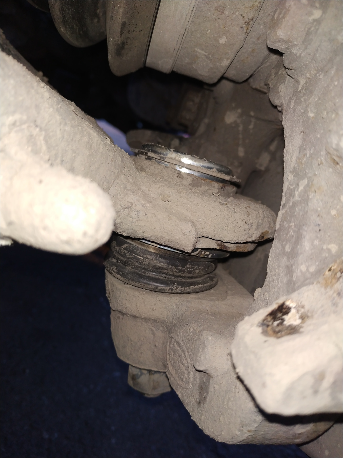

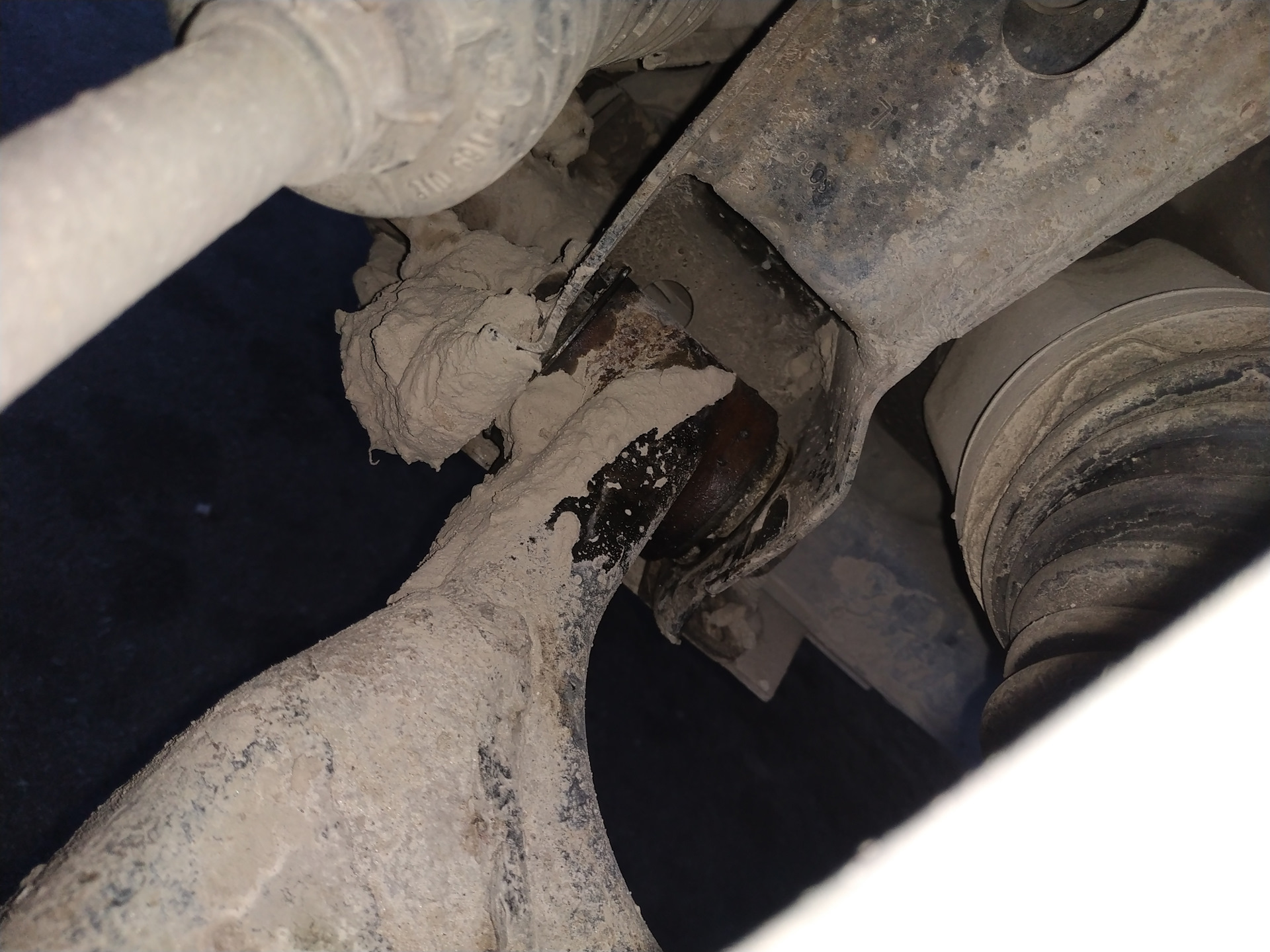

Вот и пришло время заменить передние и нижние сайлентблоки переднего нижнего рычага.

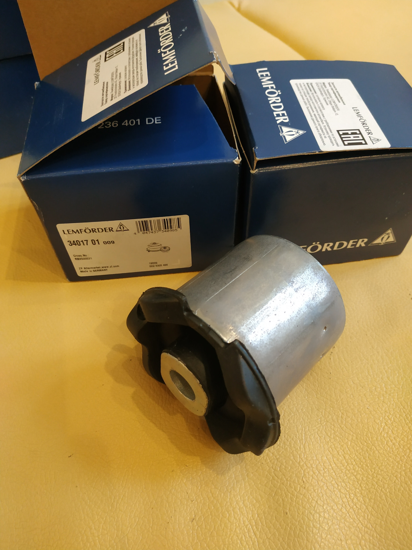

Запчасти брала Лемфордер.

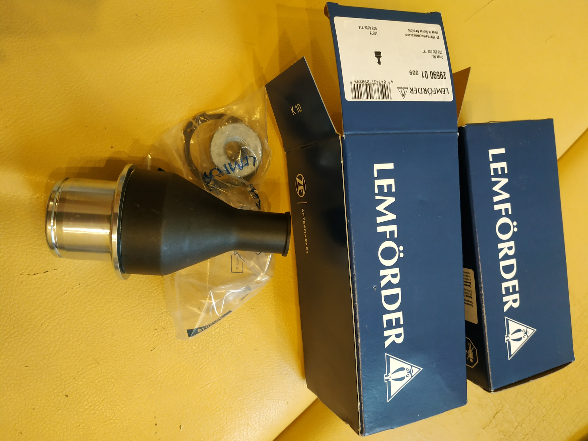

Заодно решила заменить шаровые.
Сам процесс не засняла.
Передние сайлентблоки были в хлам, как оказалось.
На всякий пожарный, купила болты развальные, гайки и шайбы.
Оставила машину в сервисе, через 2 часа приняла работу.
Болты, гайки и шайбы не понадобились.
Машина стала уверенней на трассе, особенно заметно на скорости как входит в поворот( стала собраней)
Подитожим.
Задний сайлентблок Лемфордер 3324 руб за 2 шт.
Передние сайлентблоки Лемфордер 2236 руб за 2 шт.
Шаровые опоры Лемфордер 4200 руб за 2 шт.

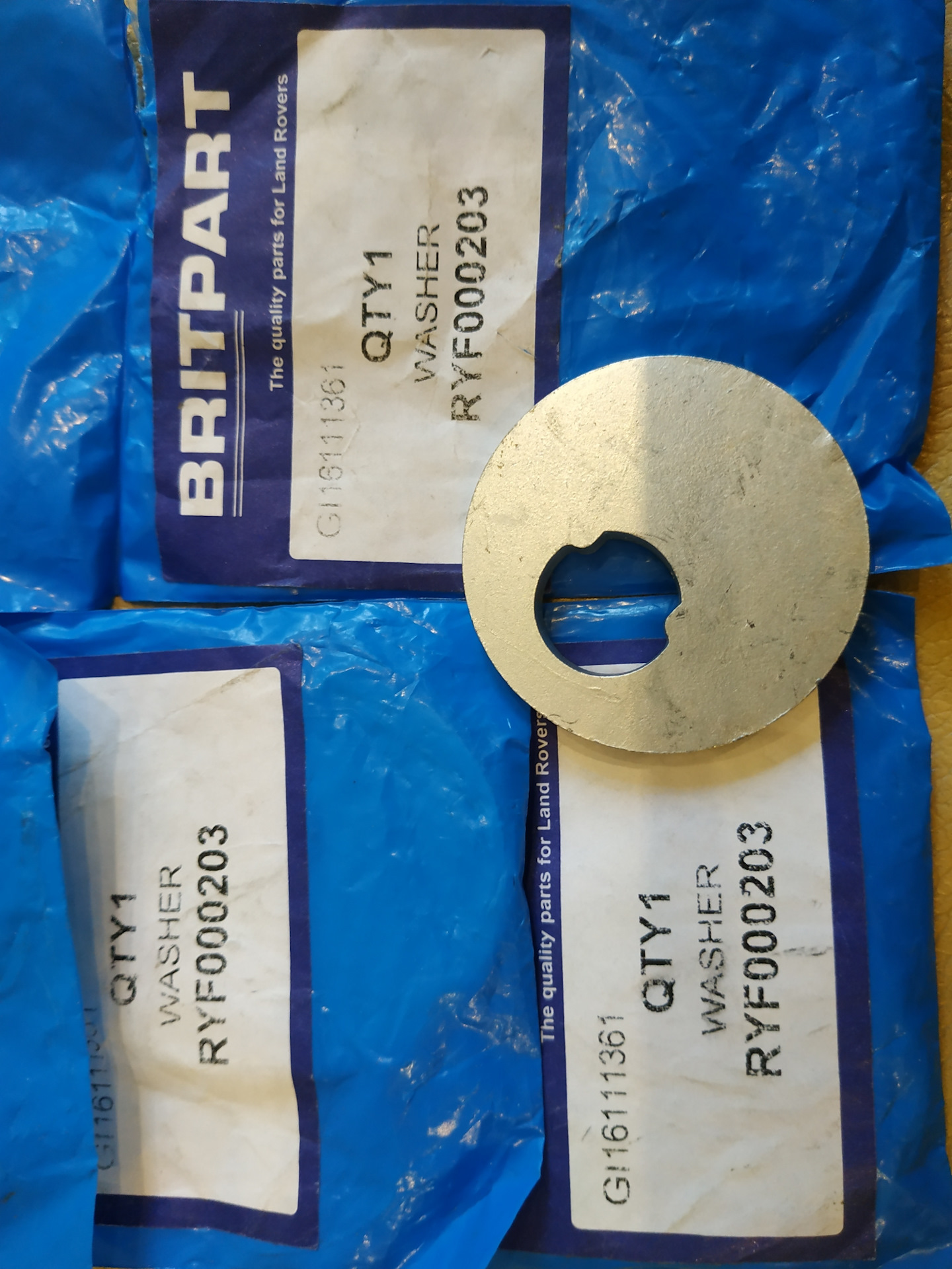

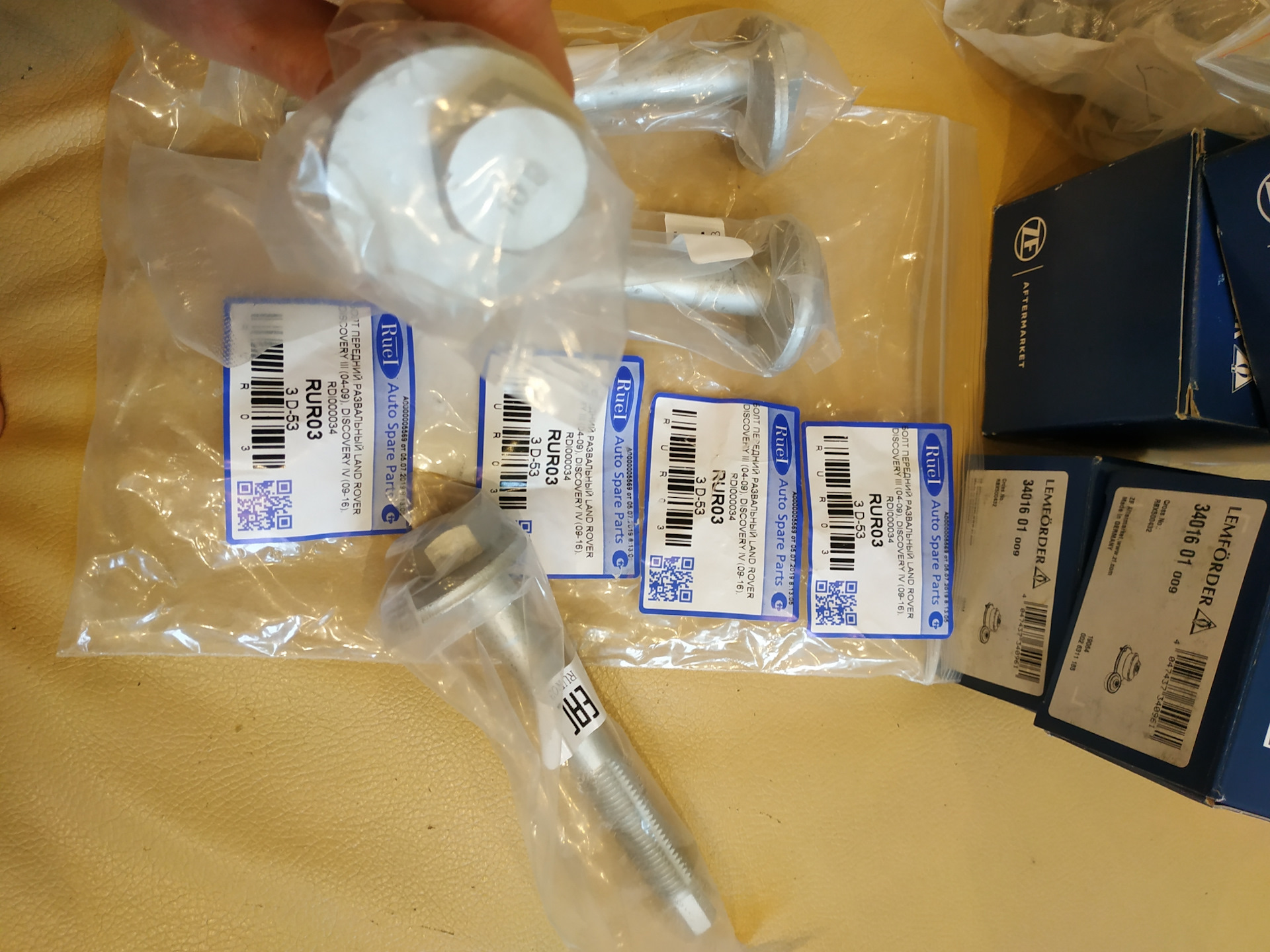

Болты развальные Ruei 1184 руб за 4 шт.

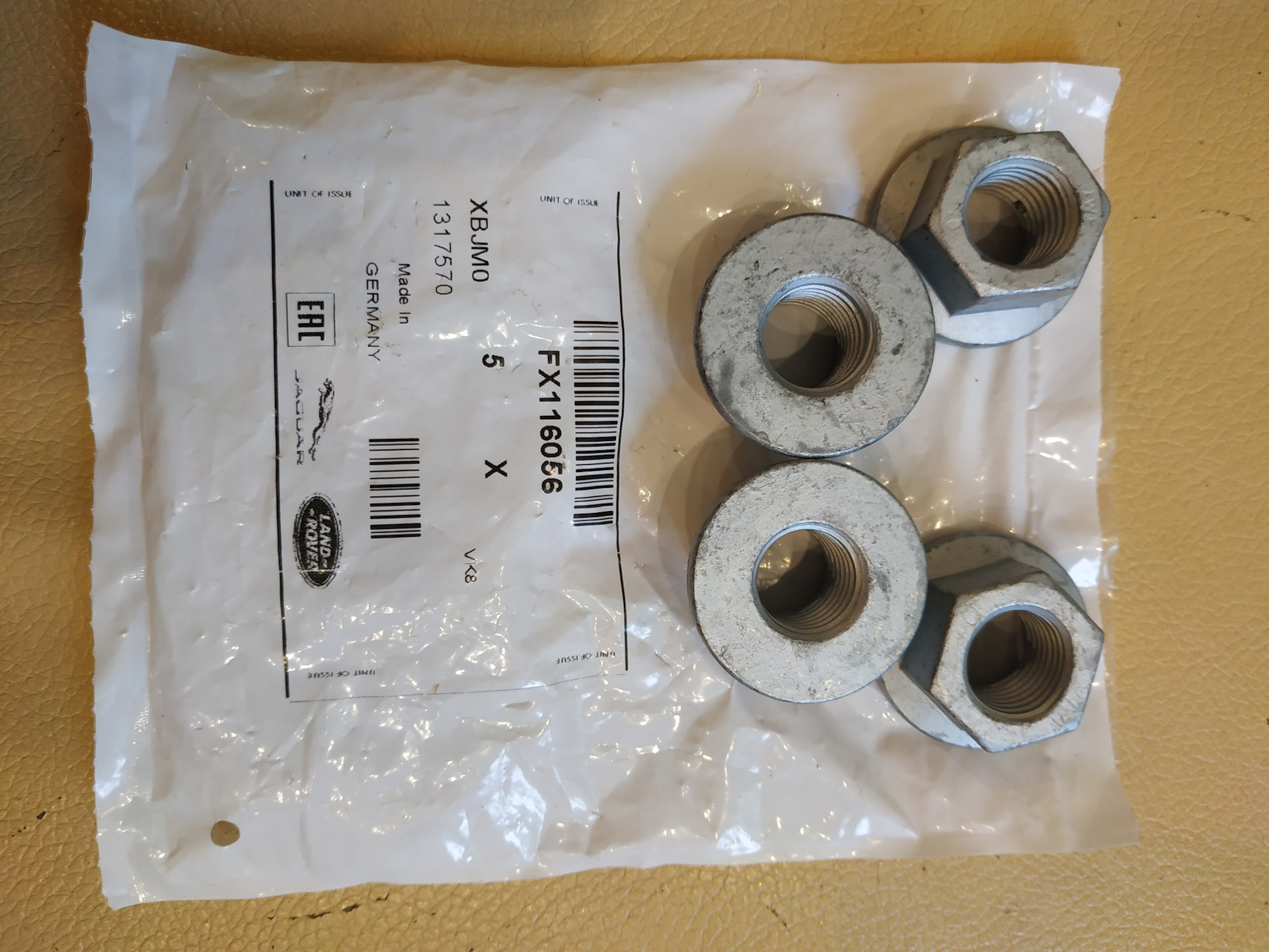

Гайка LR 1296 руб за 4 шт.

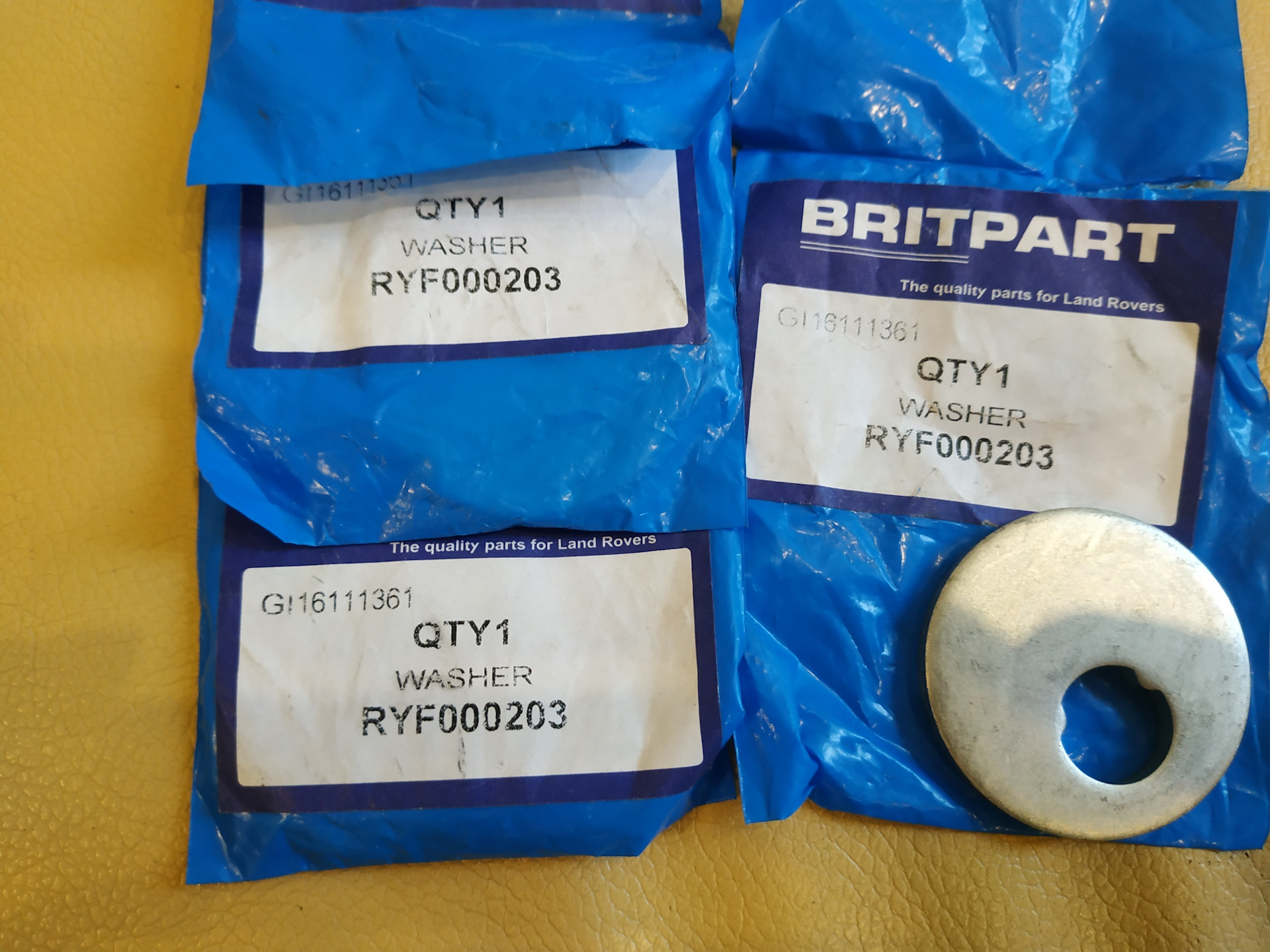

Шайба Britpart 1112 руб за 4 шт.
Работа 4000 руб.
Итого: 17 352 руб.
Запчасти на фото: 2959001
Запчасти на фото: 3401701
Запчасти на фото: 3401601
Запчасти на фото: FX116056
Запчасти на фото: RYF000203

Сход развал ОБЯЗАТАЛЬНО ПРОЙТИ!
Сам менял 3 недели назад, все углы ушли!
Надо так надо)) заеду😉
Обязательно. Любые вмешательства в подвеску нарушают сход развал. Цена — быстро кончившаяся резина.
Уже все сделали и развал и схождение)
Рычаги надо снимать при выпресовке?..я так понимаю все работы по передней подвеске ?
А что за развальные болты?
Гидросайленты не правильно запрессовали(
Если не сложно поясните
MaxVog
По подробнее )
Прессуются не до упора.
Чем грозит ?
MaxVog
Не особо в прессовке разбираюсь.

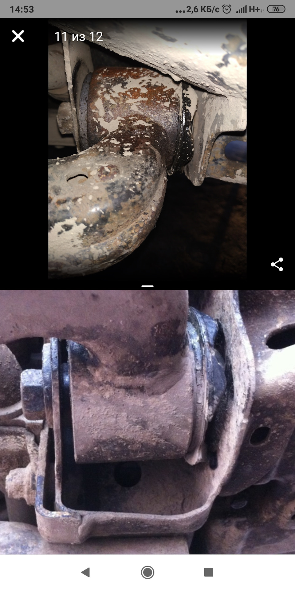

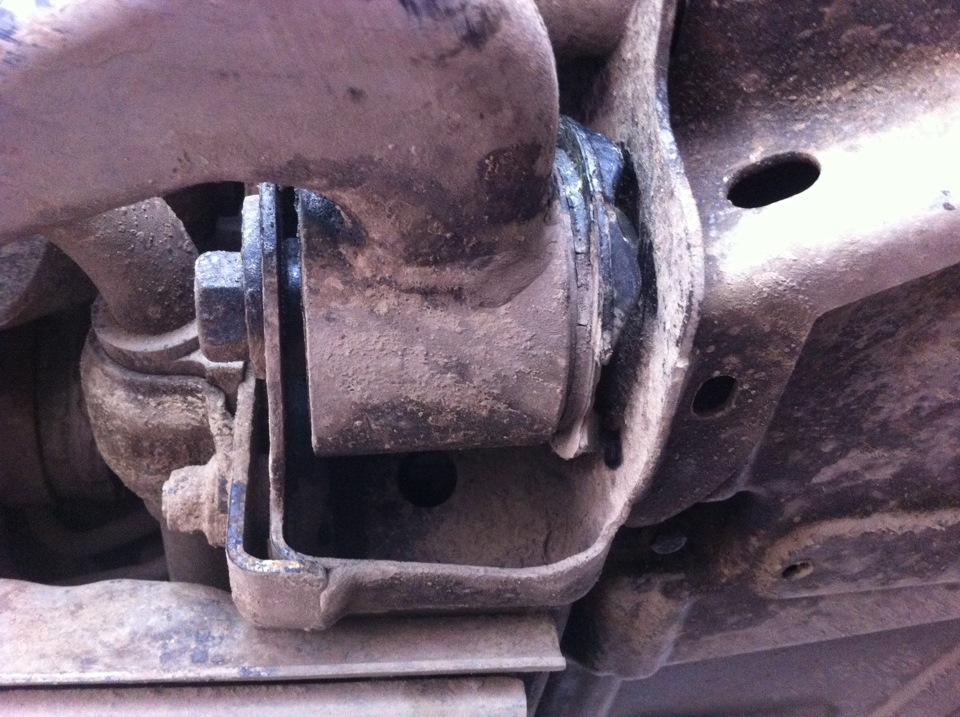

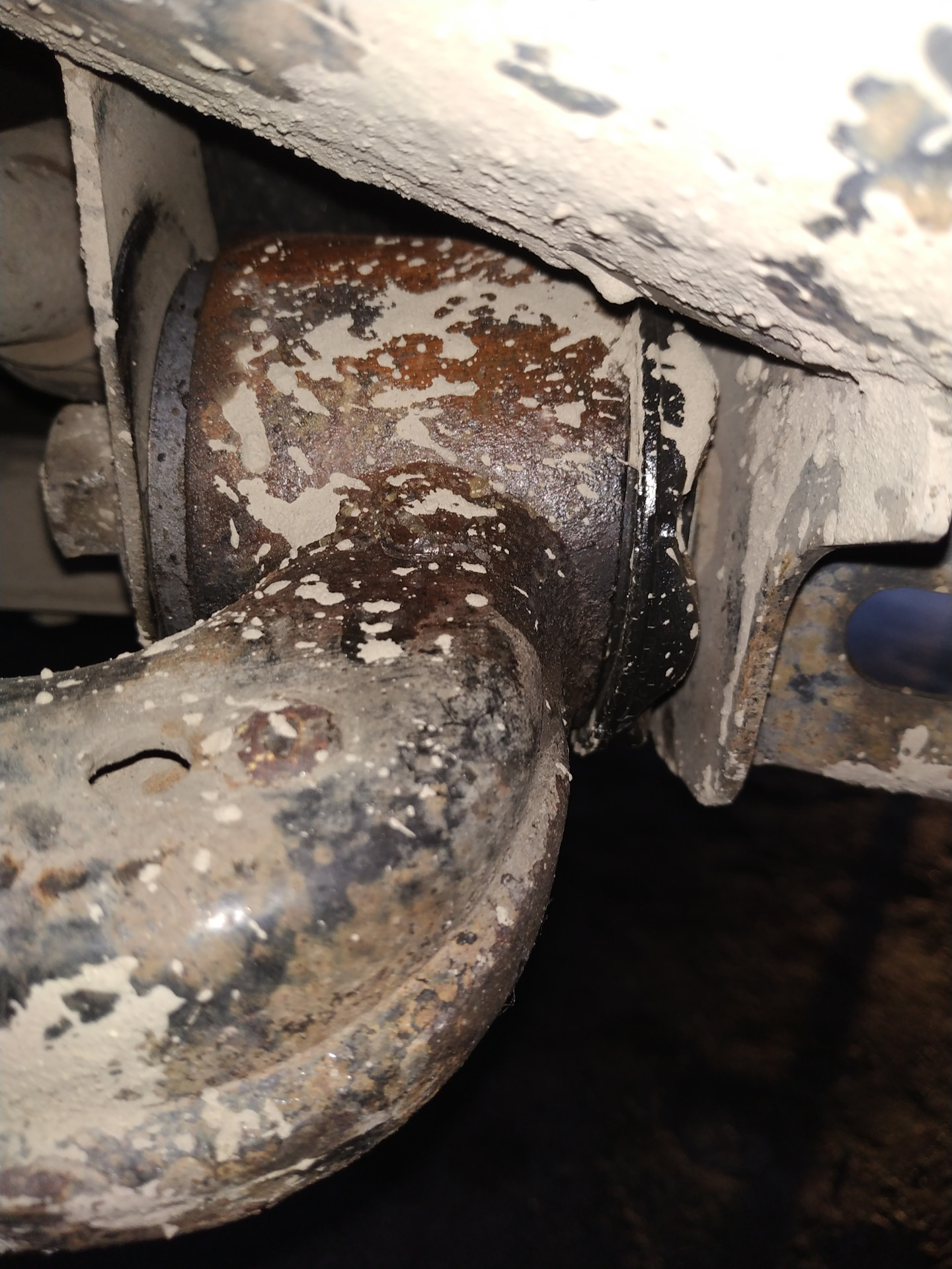

Можете наглядно показать.на фото моя верхняя.
Сайлент блок запрессован у вас до упора, а нужно не до прессовать примерно 4-5 мм

Как же? А развальные болты как же? Которы на передних задних сайлентблоках(гидровтулках)
Написала же, что развальные болты не меняли.
Что все равно делать развал?
Вы же сайлентблоки переадресовывали?
Florida86
Конечно) ну можно не делать)
