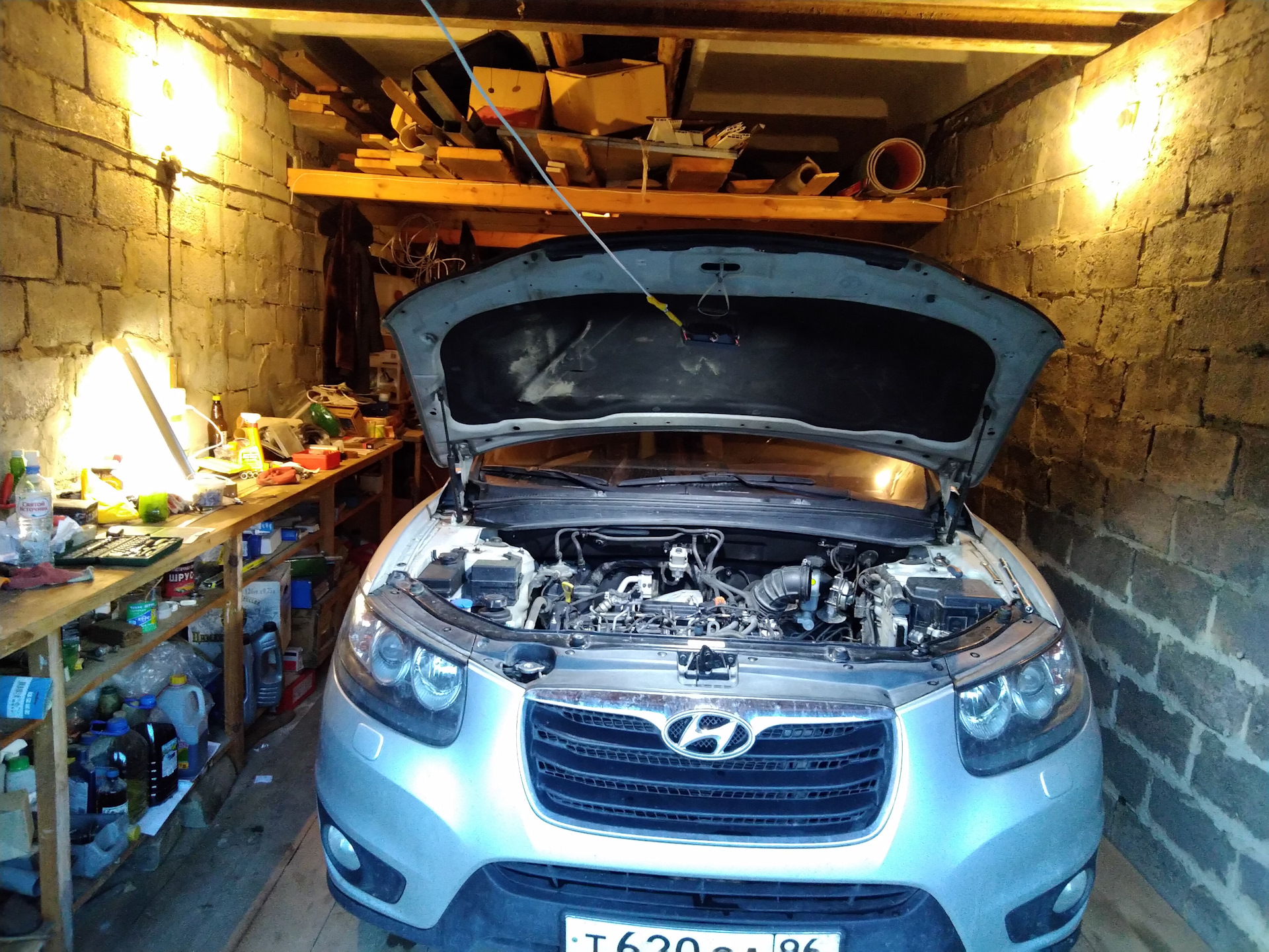

Как-то мне показалось, что давление в системе охлаждения повышенное (жесткость патрубков). Стал наблюдать. Через некоторое время при движении по трассе стал замечать, что повышается уровень выше обычного значения в расширительном бачке. Позже стали появляться пузыри при работе двигателя. И при трассовом движении стало выгонять антифриз в расширительный бачок.
Причина ясна прокладка ГБЦ или сама ГБЦ. С газами в расширительном достаточно много поездил.
Давление было чуть выше обычного. Клапан на пробке на 1.1 кгс/см2. По мануалу срабатывает при 0.95…1.25.

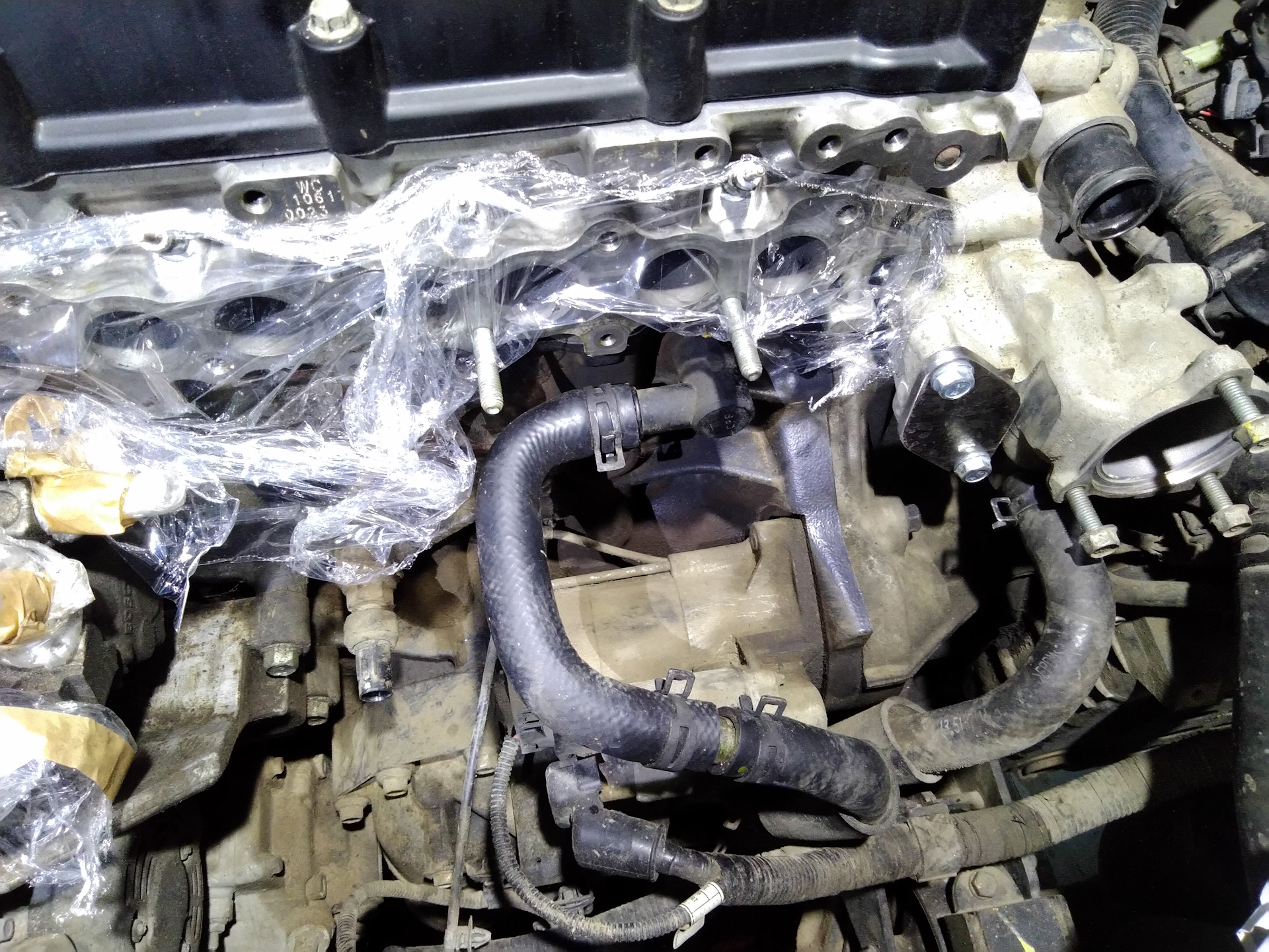

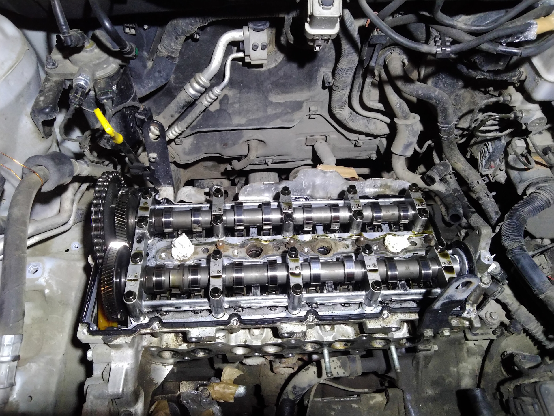

Разбирается всё достаточно просто.
Главное соблюдать чистоту топливной системы. Заматывать топливопроводы, штуцера при съёме.
Турбину снимал вместе с маслоподающей трубкой. Иначе ее поставить нельзя. Бывают герои, которые ее ставят, не снимая турбину, но при этом страгивают резиновую вставку в середине. Итог — опять потекла по этой вставке.

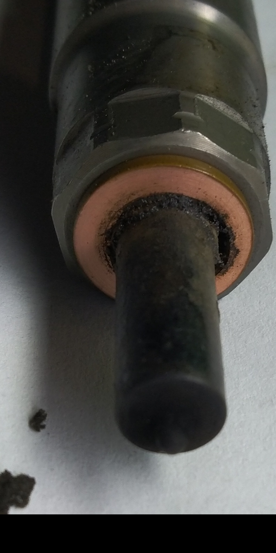

Форсунки достались от руки. До их снятия, ослабил болты, и пару раз крутанул стартером.
Уплотнительные шайбы форсунок просятся на замену. Пробег три по полста тысяч километров.

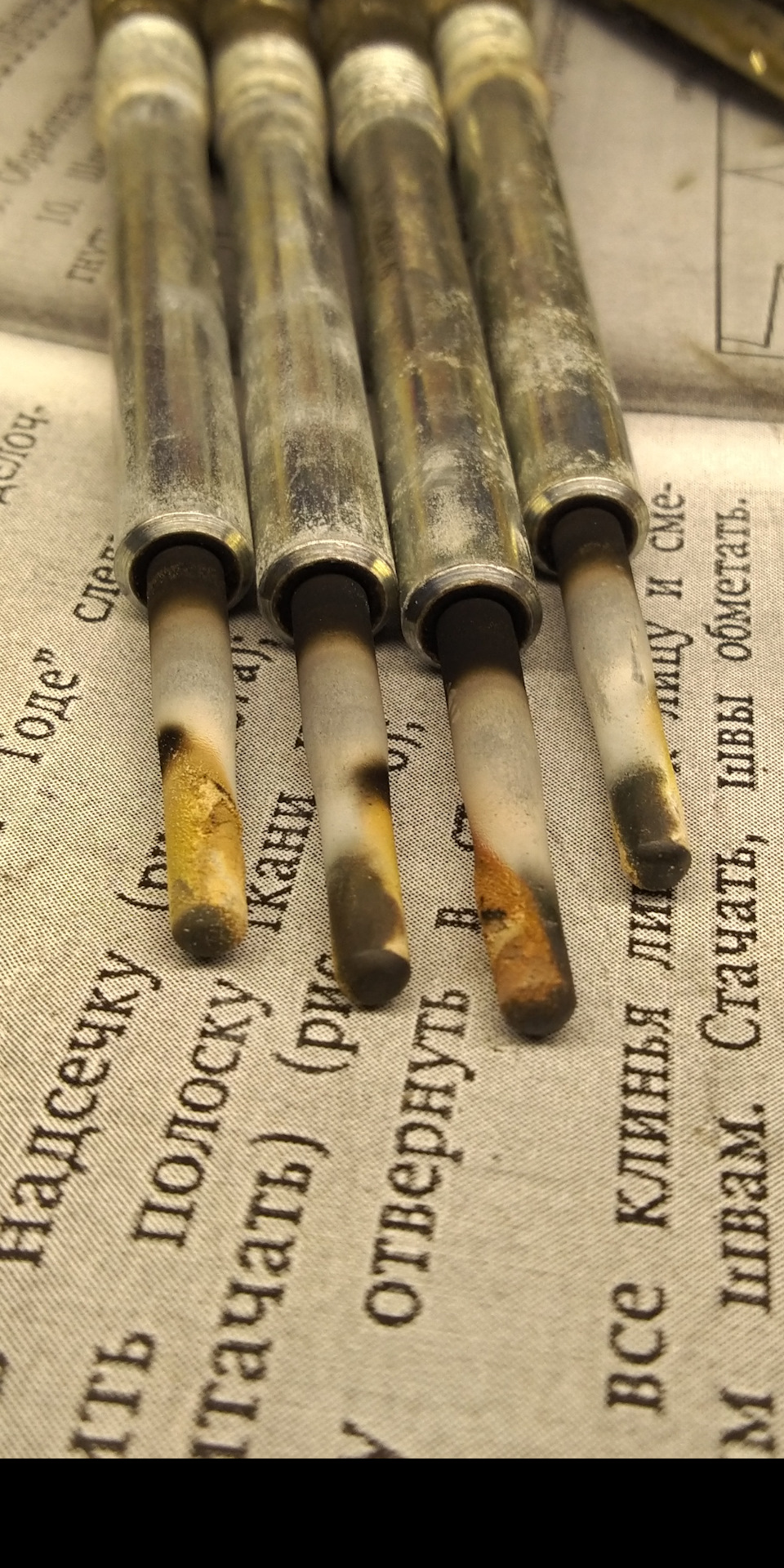

Свечи на холодном моторе выкрутились легко. Обратно поставил их же.
Кто будет менять шайбы форсунок, имейте в виду что компрессором вся грязь не выдувается. Падает в колодец форсунки. Поскольку я снимал ГБЦ, то было всё равно упадет или нет.

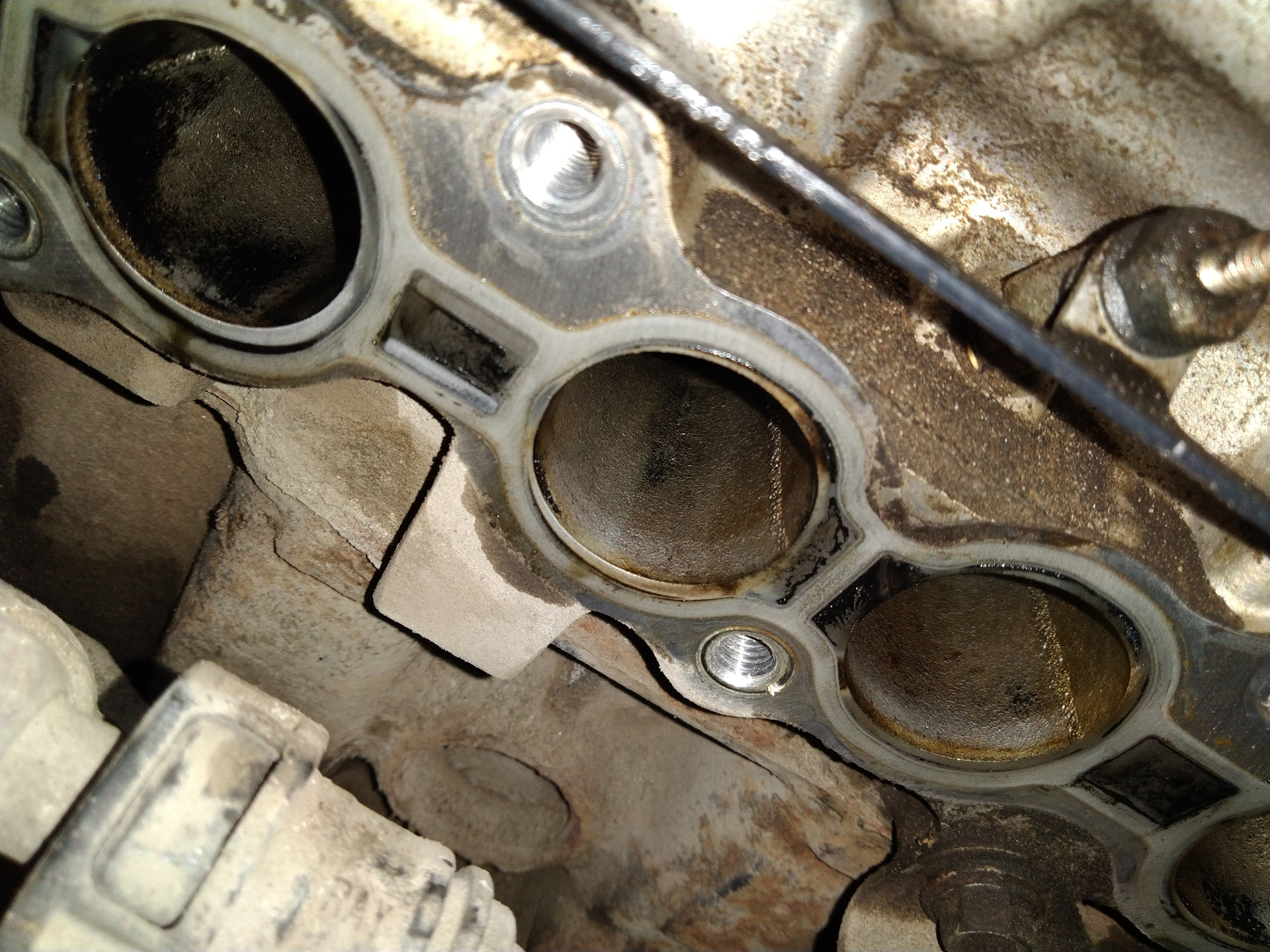

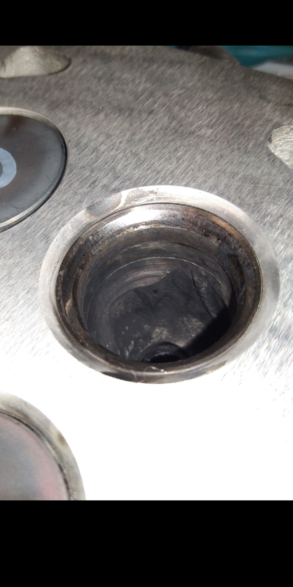

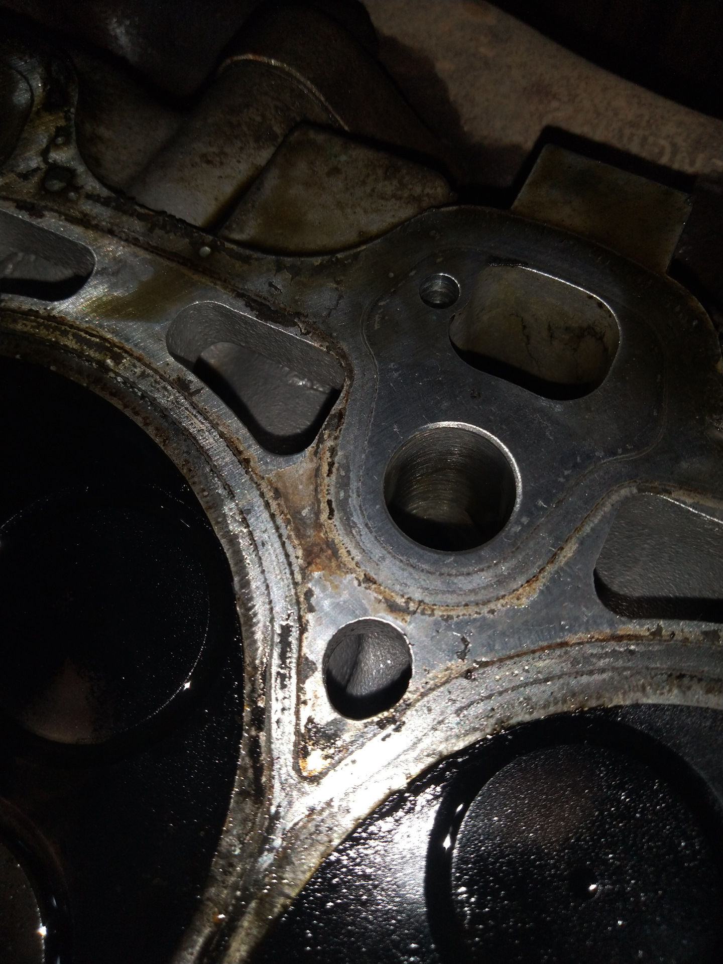

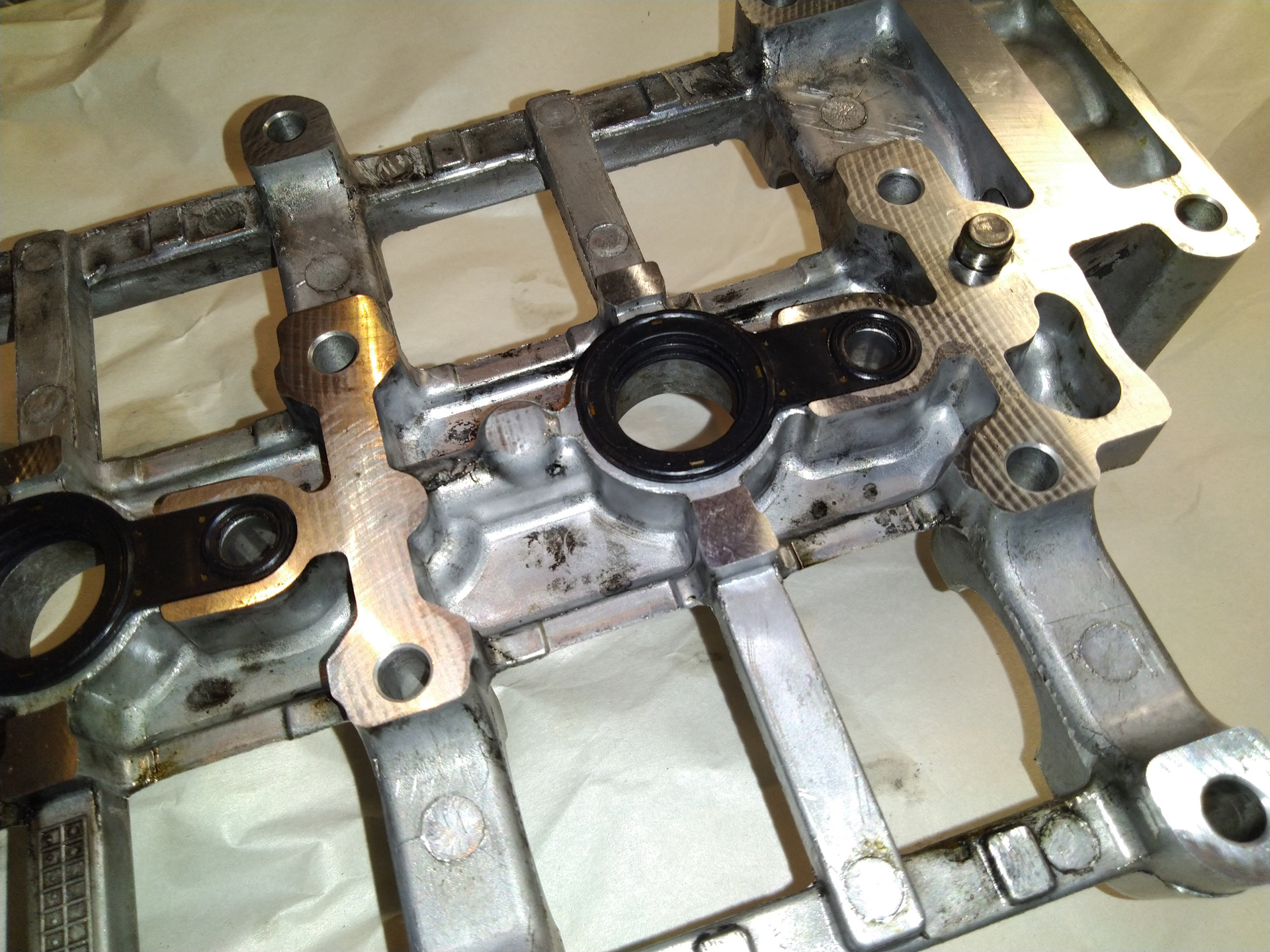

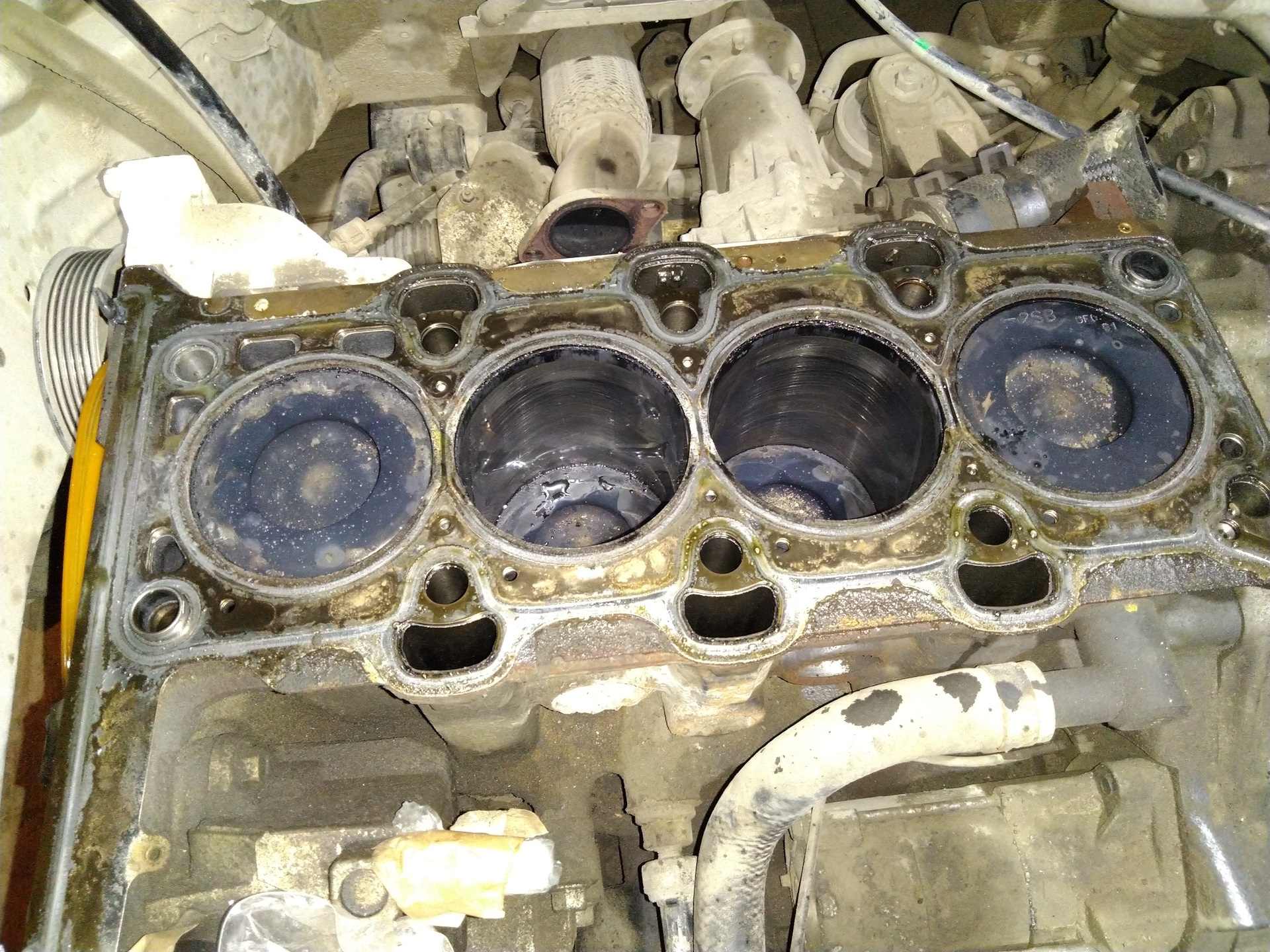

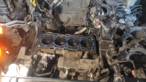

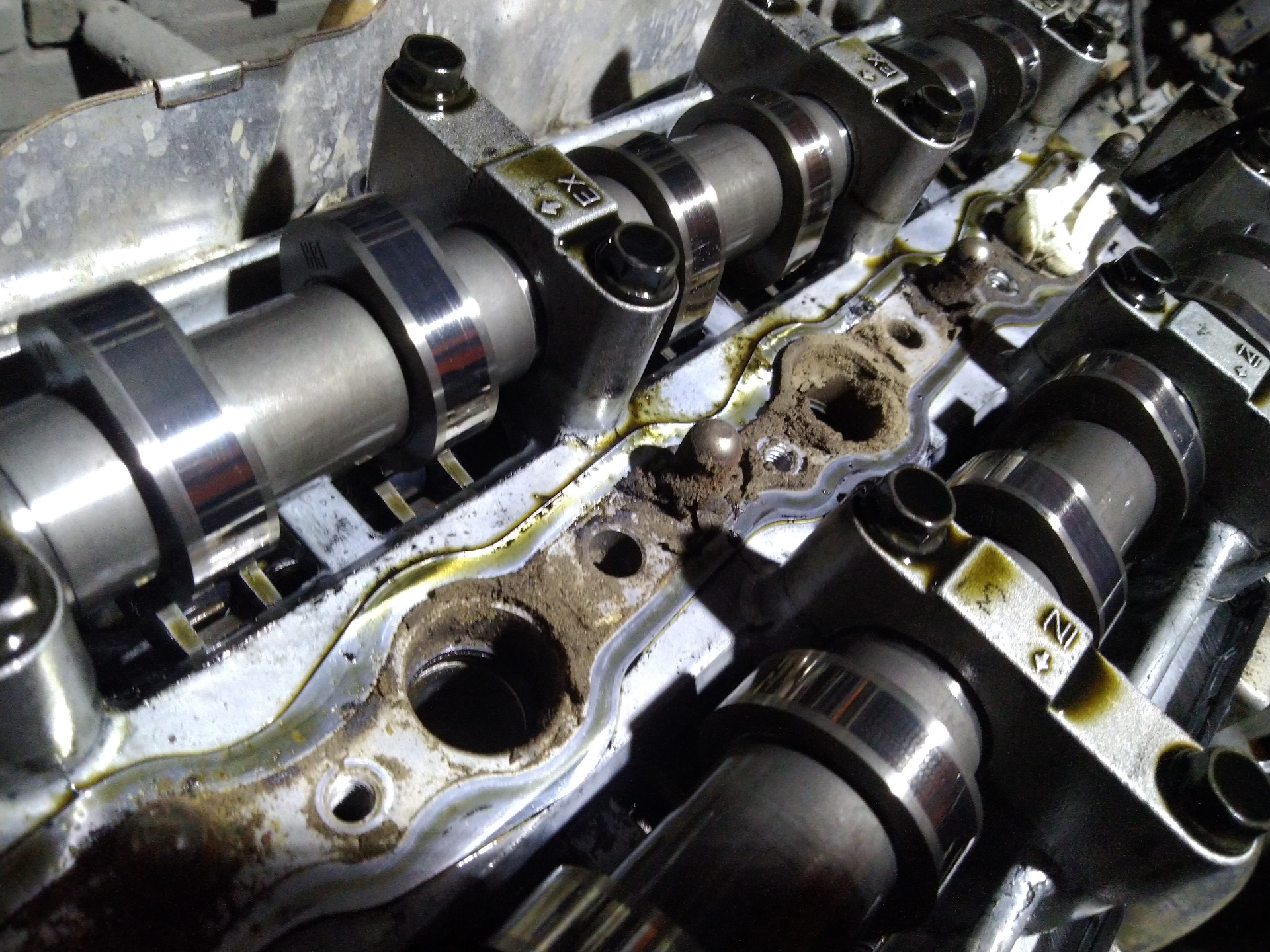

Прокладка по виду целая.

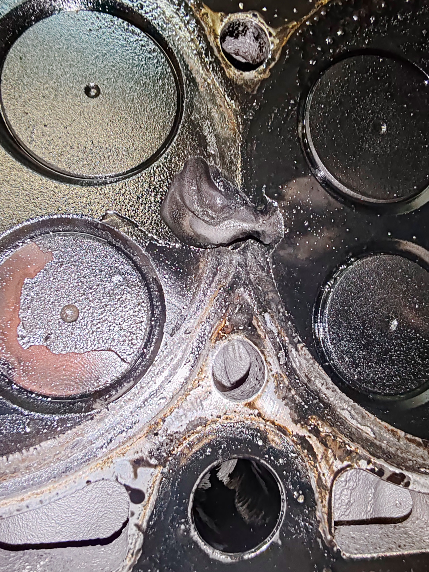

И лишь на ГБЦ можно предположить места прорыва газов в систему охлаждения.

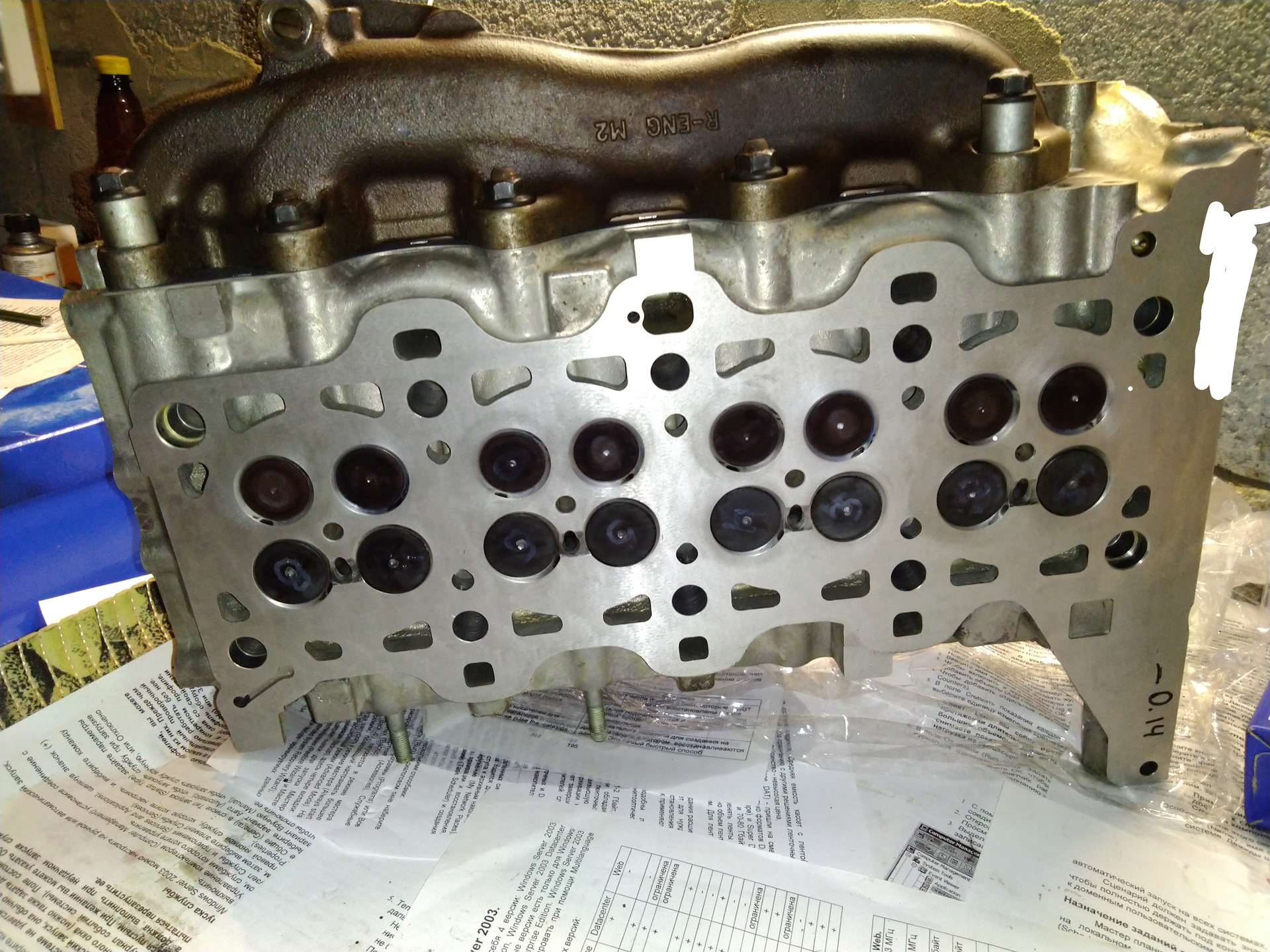

ГБЦ отвез на опрессовку и шлифовку плоскости. Опрессовку прошла, при шлифовке сняли 0.14 мм.

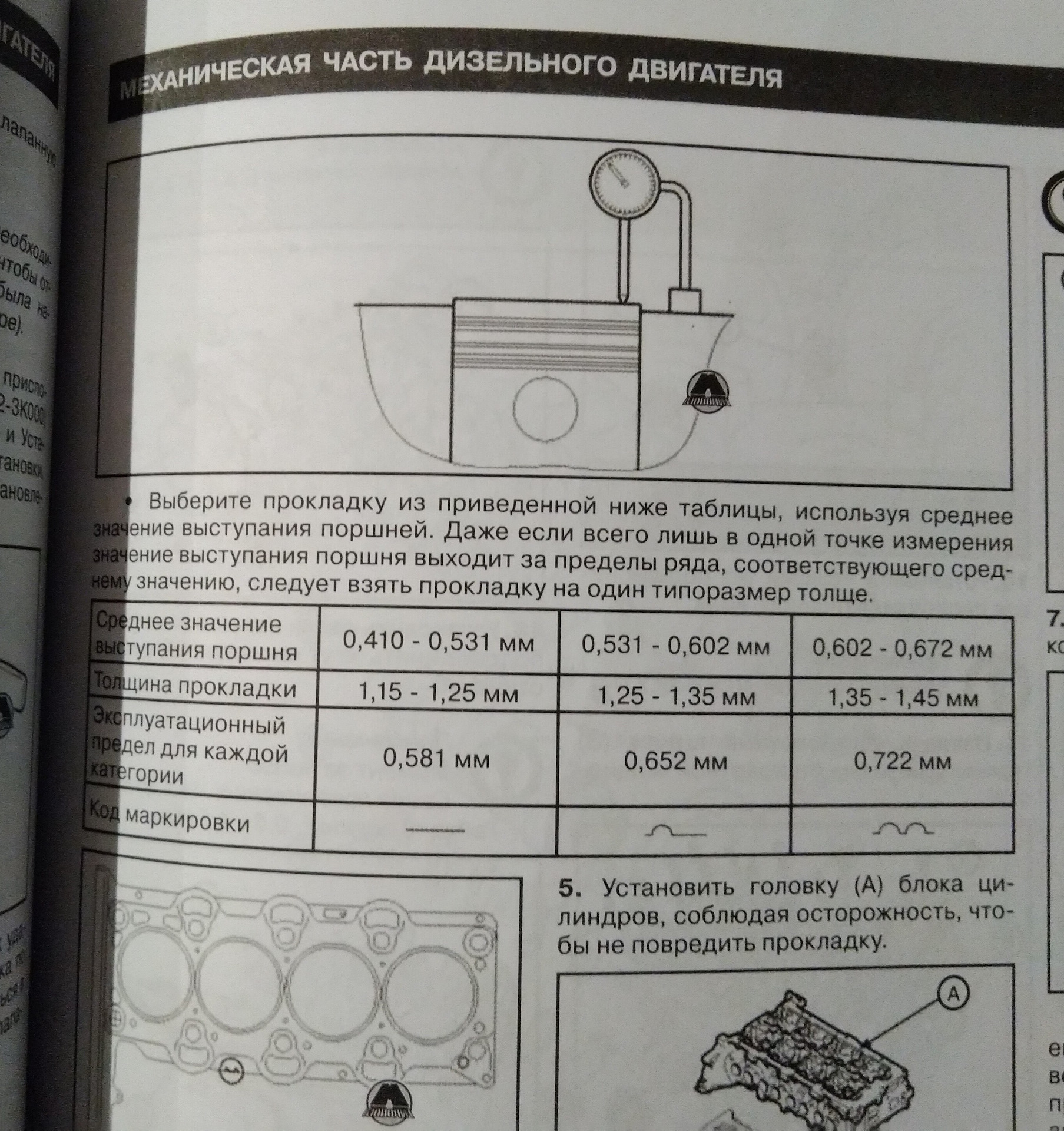

По прокладке ГБЦ по дизелю бывают вопросы, если шлифовали ГБЦ. Мануал же говорит однозначно.

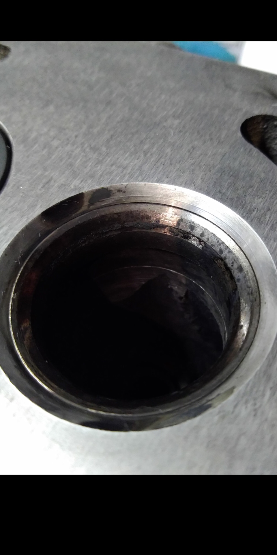

По хорошему попутно надо заменить клапана.

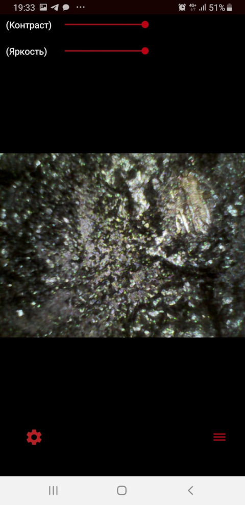

Седла и впуск, и выпуск имеют наклеп.
Рядом ни Newen, ни Serdi не нашел, чтобы проточить седла, а потому и клапаны оставил родные, и выполнил процедуру из прошлого века — притирку. Благо клапаны и седла соостны.
Кстати, наши клапаны вращаются при работе, конструкция сухарей не зажимает шток засухаренного клапана.
Заменил маслосъемные колпачки.

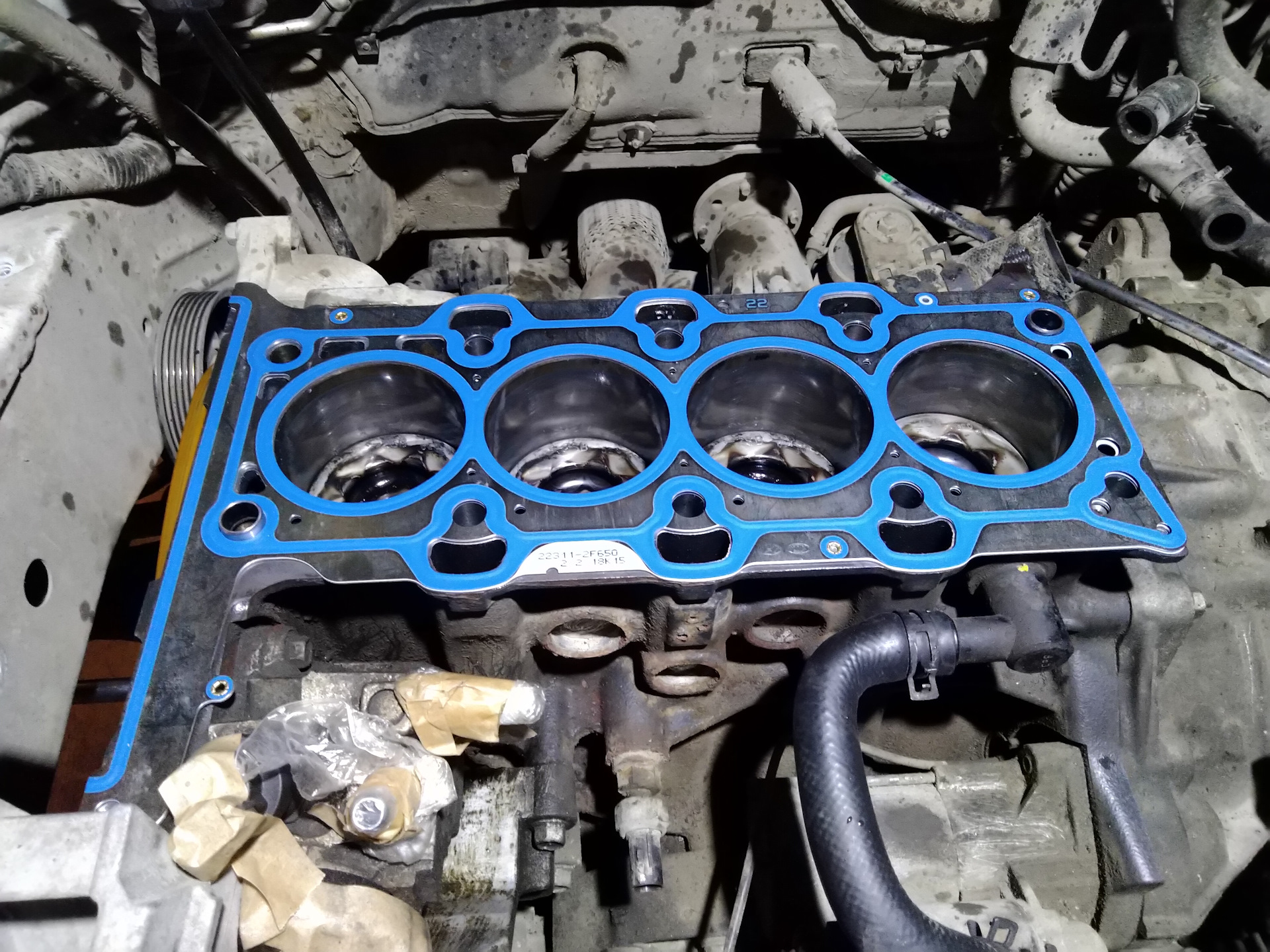

Болты ГБЦ новые. Затяжка 78.5 Нм, плюс два доворота на 120 градусов.

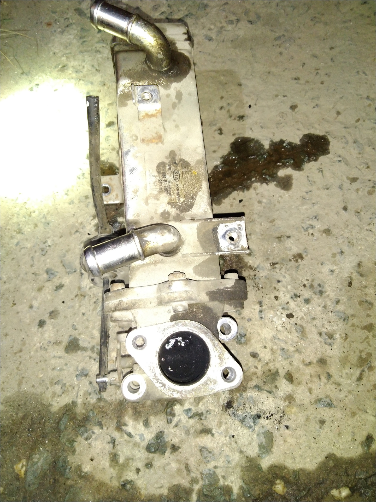

Убрал из системы теплообменник EGR, закольцевав его вход и выход. И конечно, поставив заглушку.

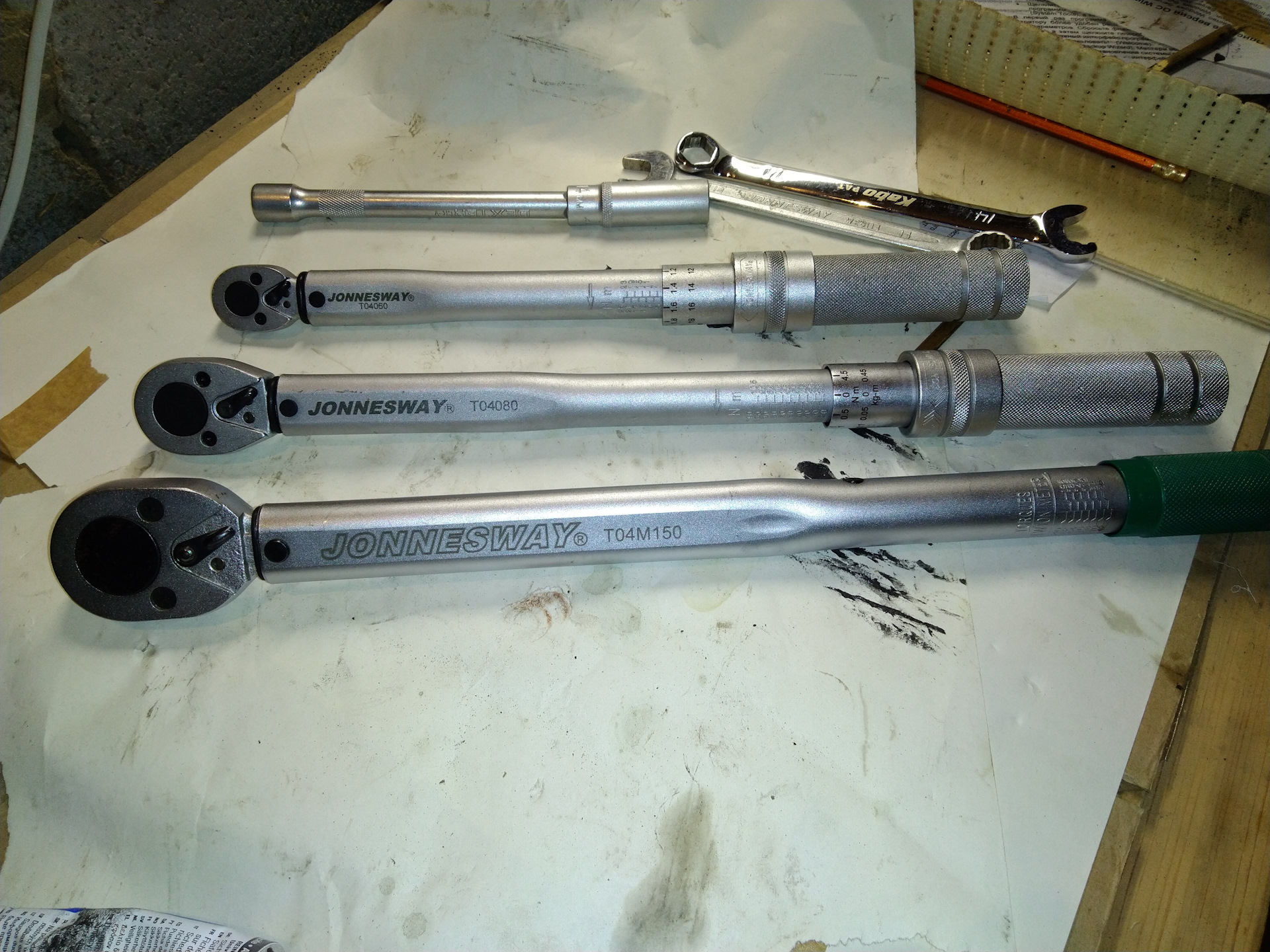

Везде, где есть доступ крепеж затягивал моментом по мануалу.

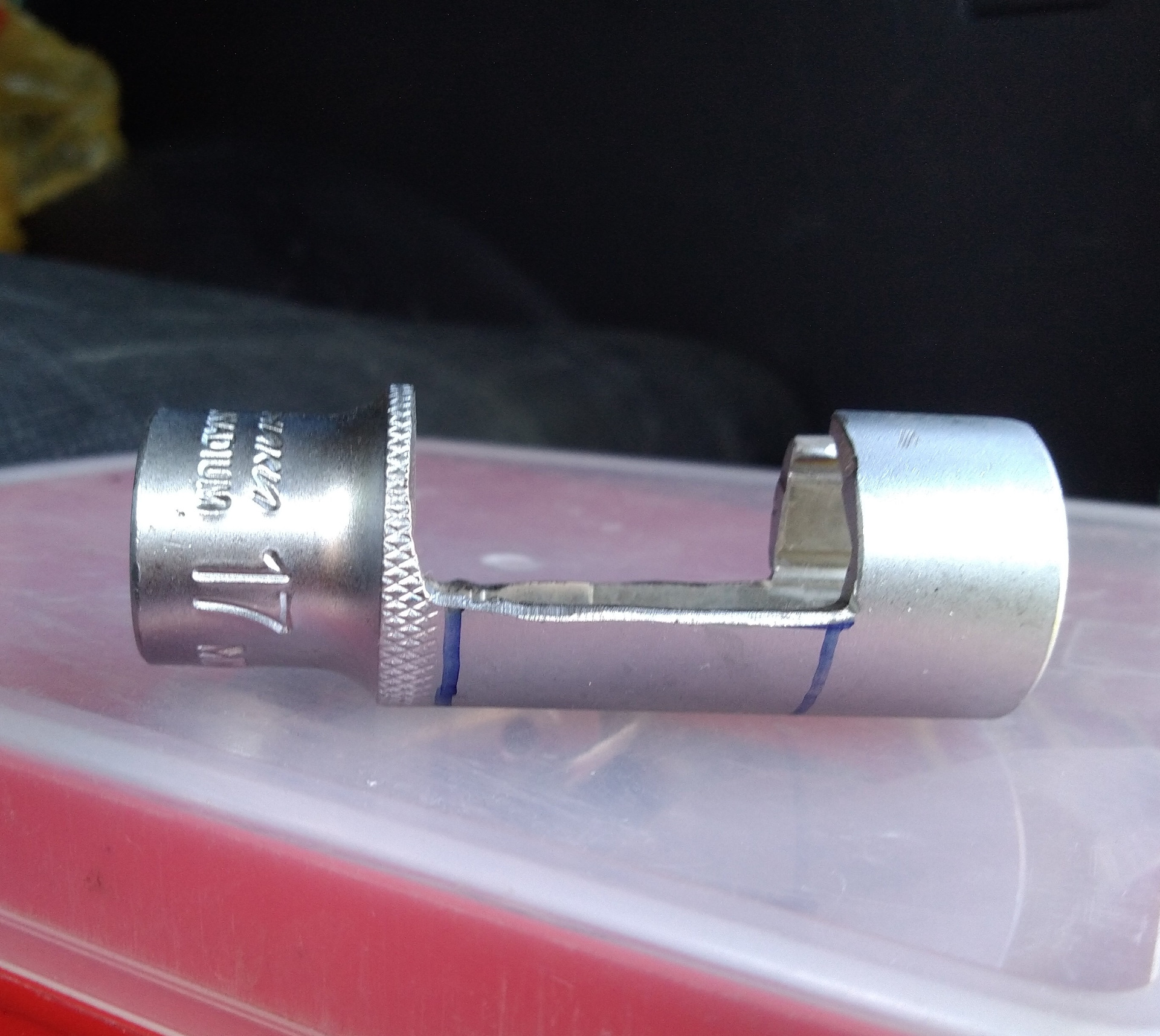

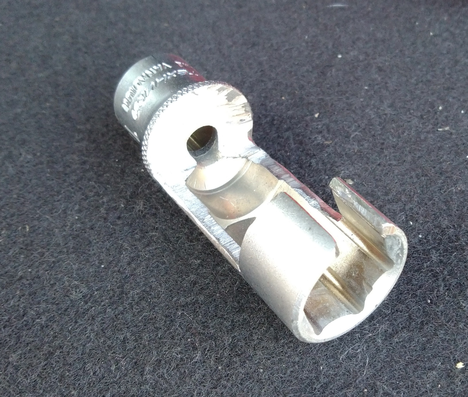

Для трубок форсунок, ТНВД, изготовил ключ из удлиненной торцевой головки. Естественно, затяжка динамометрическим ключем.
Еще на отрезок рожкового ключа наварил головку с квадратом, так как для затяжки выхода на ТНВД длины торцевого не хватило. По калькулятору прикинул изменение момента из-за увеличения длины рычага, затягивал учетом поправки.

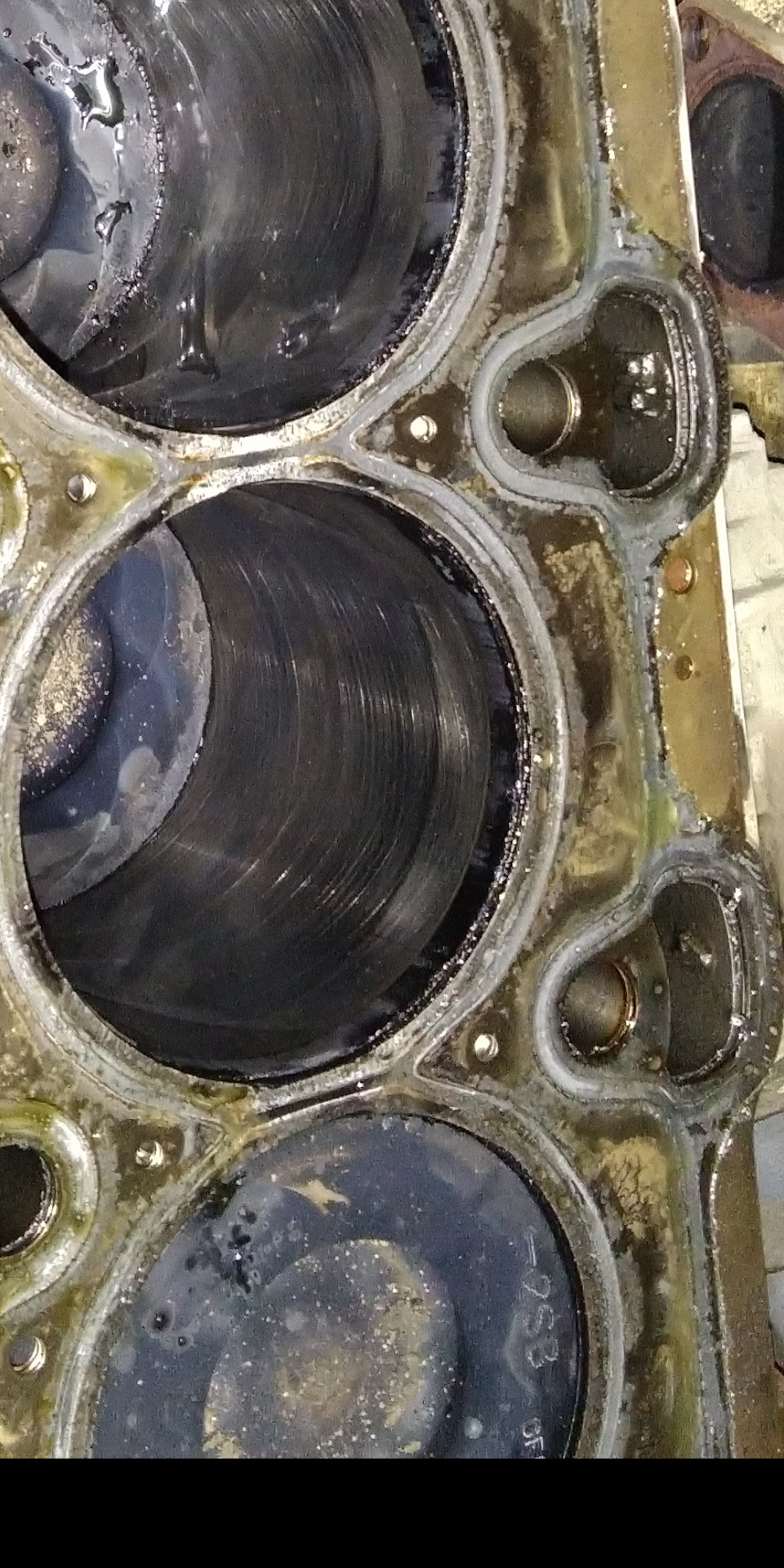

Купил. Позавчера снял ГБЦ, иииии… И она с прогаром между 3 и 4 цилиндром🤦
Прогар сильный?
Блин, , я думал только прокладка. А вон как. EGR заглушен был?
Не-а. Всё в родне
Тогда странно, что прогар. С форсунками все нормально?
Форсунки проверялись в начале года
Necketozzz
Не-а. Всё в родне
Цепи уже менялись?
Цепи родные и они не растянута. Натяжители вышли буквально на 3мм(и один и второй)
Так то раз полез, то стоит поменять и цепи и натяжители, если пробег около 200 ткм.
Пробег 306ткм. Ну я буду капиталить двигатель, буду менять всё и вся
Привалочная плоскость блока не задета?
Чутка, но это наплавило с головки. При фрезеровке уйдет

Привет. В мануале написано что надо мазать герметик в одном месте под прокладку ГБЦ и на прокладку ГБЦ. Надо это делать? Или я что то не понял?
Не помню такого в мануале. Скинь скрин страницы.

После шлифовки гбц, блока или и того и другого, прокладка более толстая нужна для того, чтоб клапа не ударили по поршням. И детонация для дизеля тоже имеет место быть

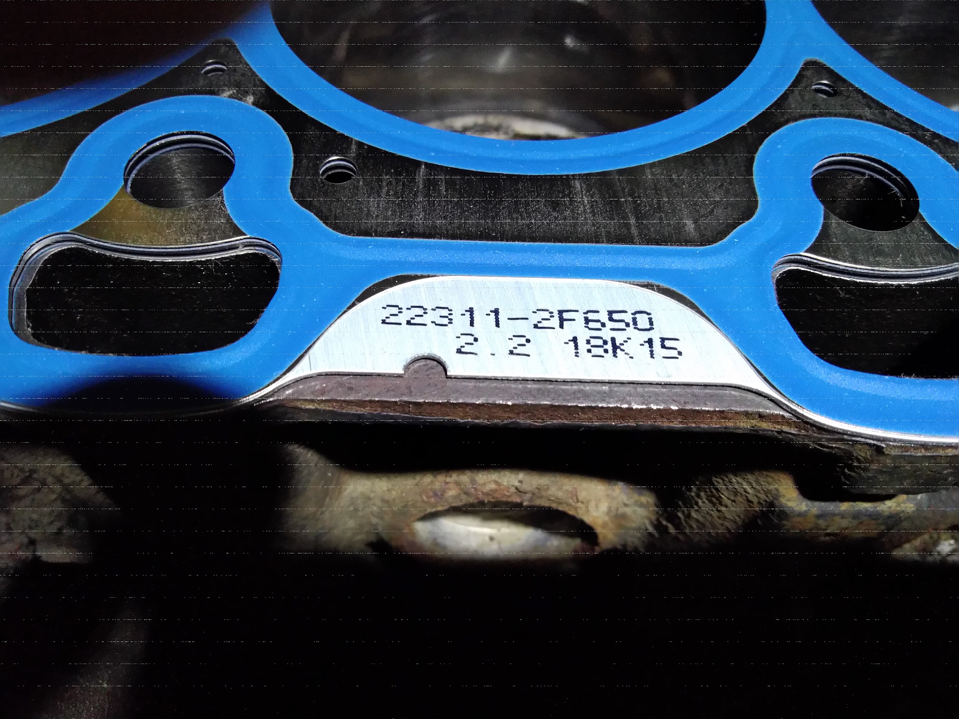

Они одинаковые. Этот двигатель с 6 года
Это двигатель с 2010, называется D4HB, до этого был D4EB 150 л.с., конструктивно совершенно другой мотор.
Не наших моторах, не знаю с какого года прокладка ГБЦ пошла с абсолютно другим номером, и сама конструкция, если ты и новую и старую держал в руках разная.
да смысл вообще не в этом, а в том, что при мне токарь замерил изгиб головки и блока и на блоке было больше. сложив вместе пришли к выводу что прокладку на 1.3 не достаточно, нужна 1.4
Abzac74
у меня тоже D4HB. у тебя наверное без сажевика. дилерская и российской сборки. у меня ЕВРО 5 с сажевым фильтром и кучей еще прибамбасов, которые и мешали снять голову

Покупать можно всё, кроме прокладки ГБЦ, так какая установлена узнаешь, когда снимешь гбц, хотя маркировка видна если снять впуск, не вру, не видна, фото посмотрел

Можно поподробнее про удаление теплообменника что это даёт и что для удаления потребуется? Я уже пятый год катаю с заглушеным егр и никаких ошибок не вылезает, без прошивки.
Дело в том, если заглушен канал egr, то получается типа тупик после теплообменника, насколько такой тупик дает газам прогреть теплообменник, это вопрос, но у кого морозы -40 норма, говорят, что глуша канал egr становится холодно. Я же с морозами до -30 этого не замечал, потому решил его выкинуть. Это ж килограмма три лишнего веса )))))
к тому у меня предпусковой, который работает и в качестве догревателя, и мне пофиг на нагрев от ОГ.
Ошибки есть по недостаточном потоку ОГ, но чек не всегда зажигает.
Для удаления нужны два хомута патрубок с внутренним диаметром 18 мм, и соединитель на 18 мм. Еще трубку от вакуумного насоса я заглушил тупо винтом на 6 мм. На фото теплообменник.
Патрубок от блока цилиндров к теплообменнику я перевернул и отлично состыковался с патрубком на масляный теплообменник.

Покажи как ты головку закручивания трубок топливной сделал!
Так народ уже выкладывал. Добавил фото в текст.
