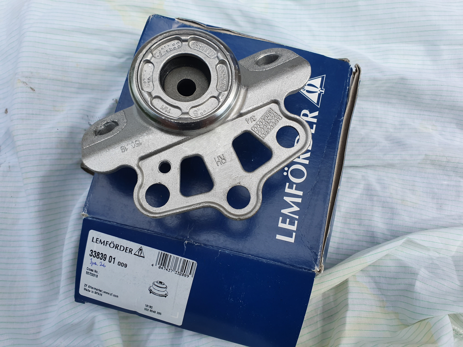

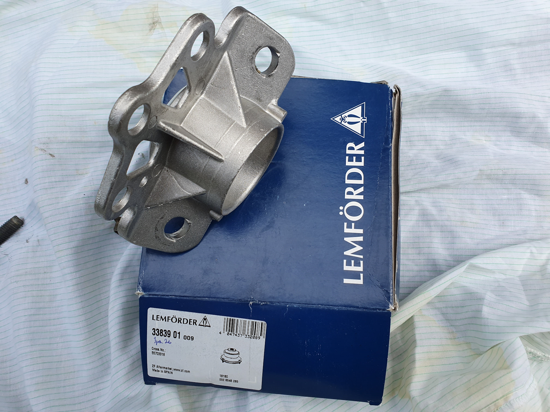

Первую зиму замучил стук сзади справа, по этому были заменены опоры и амортизаторы. На следующую зиму стук вернулся, виной этому оригинальная опора от ГМ. Они я так понял почти все бракованные. Весной купил опоры Lemforder от опеля, вот появилось свободное время и я их заменил. Отказываться нечего резать и подпиливать не надо все четко стало на свое место. Локеры стали нормально. Отбойник немного меньший был, подмотал изоленту (потом думаю шурупом прикручу).
3383901 — правый
3383801 — левый
Запчасти на фото: 3383901

Действительно, дело было в опорах. Заменил на Сакс, и тишина. На родных опорах нет признаков оригинальности. Нет надписи gm. Только какой то китайский иероглиф. В мусор такое барахло!

Кстати по поводу вашей предыдущей записи о вырванной опоре. Одной из причин такого события могли быть именно родные аммортизаторы. Я когда менял, заметил их странную работу. Родные туго идут на сжатие, но легко на растяжение.
Каябы- точно наоборот. Легко на сжатие, и туго на растяжение.
При попадании в яму, родные жестко лупят в корпус. А каябы гасят удар, как и должно быть.
Возможно потому опору и вырвало.
