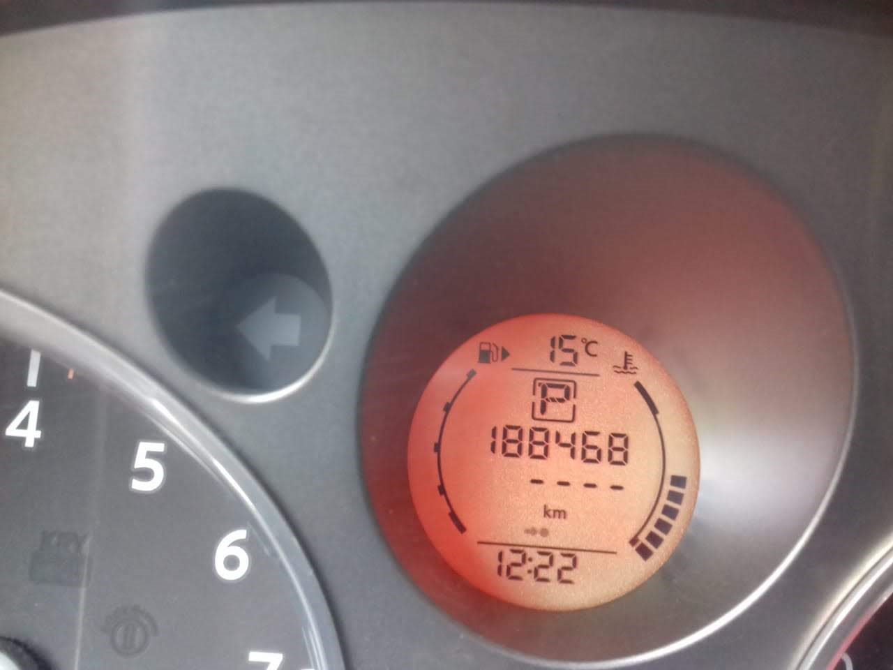

Подошло время очередного ТО. Прошлое делали на пробеге 179582 км.
К этому набегали 188468 км. Т.е. 8886 км. По моточасам не посмотрел, но думаю снова чуть перебежали рубеж в 300.

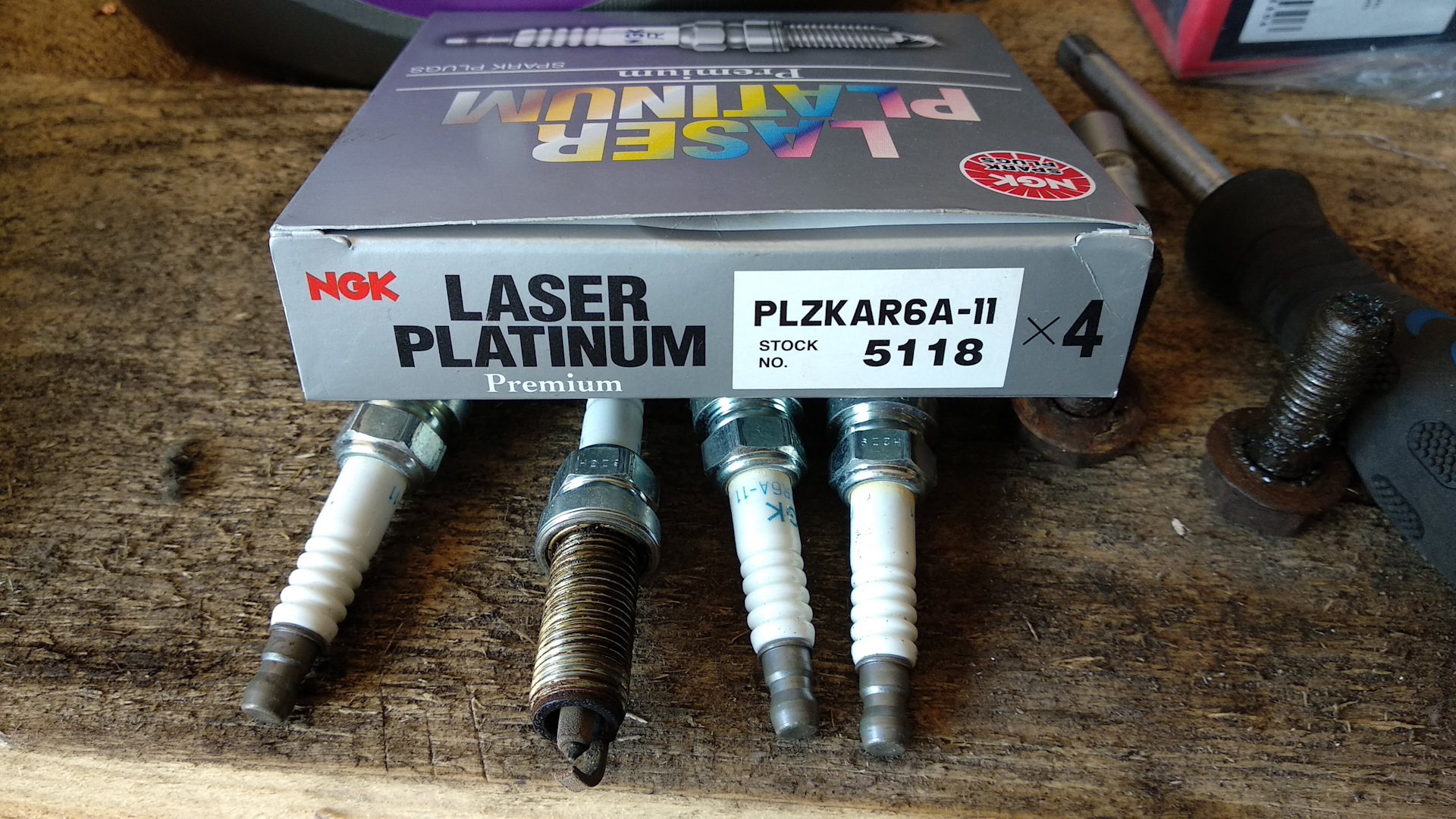

— Замена свечей зажигания

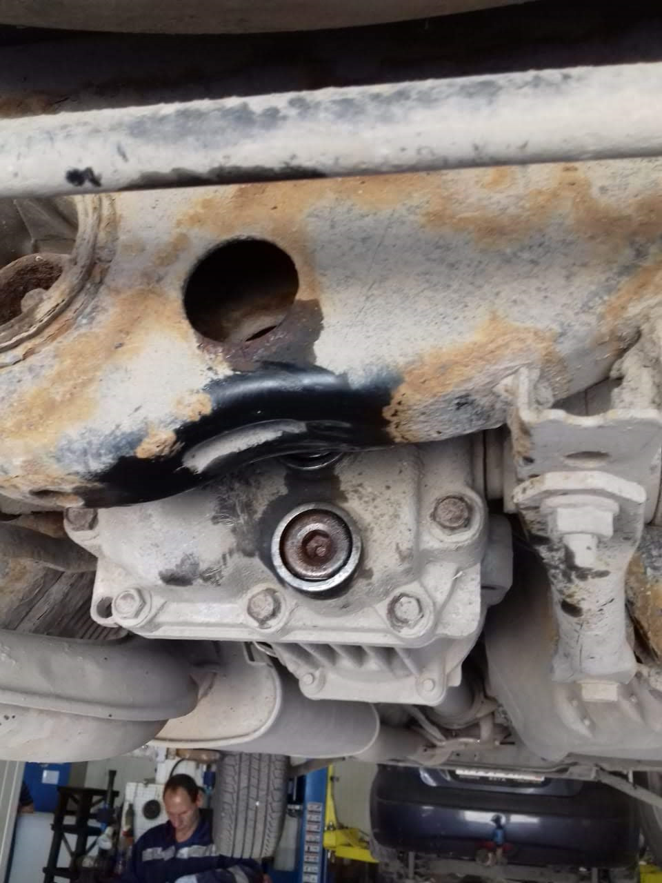

— Замена масла в переднем и заднем редукторах

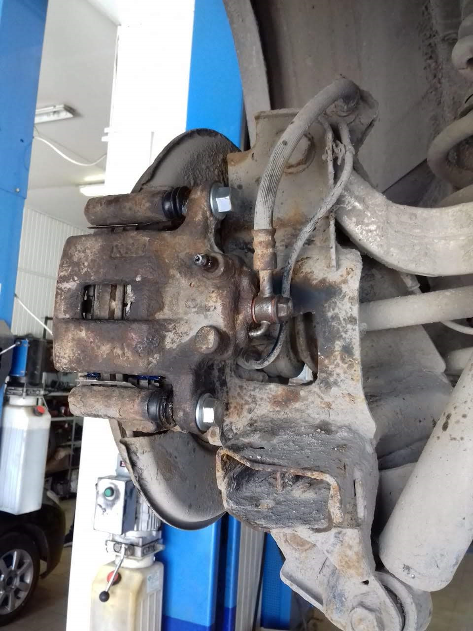

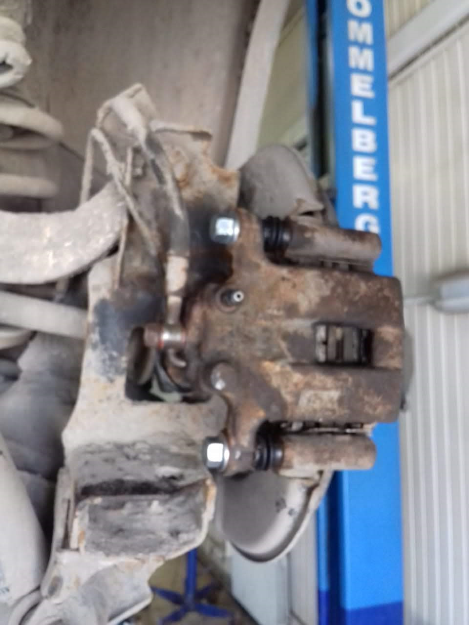

— Полностью обслужить задние тормоза

Масло в раздатку и задний дифференциал было в запасах — Castrol Syntrans Transaxle 75W-90. Потребовался 1 литр.
В сервисе мы сделали промывку форсунок,
замену масла в раздатке и заднем дифференциале
, а также обслужили задние тормоза.
За все работы отдали 3996 рублей.

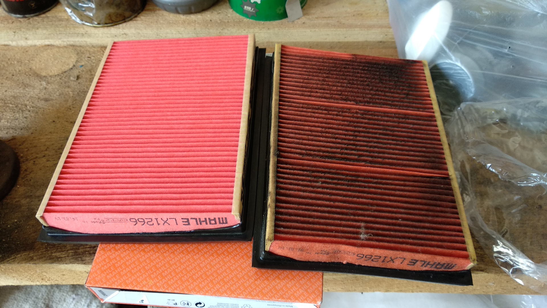

Для начала поменял воздушный фильтр. Качеством и стоимостью LX1266 полностью удовлетворен. Грязи к слову сказать не так много на нем, по сравнению с прошлыми ТО.

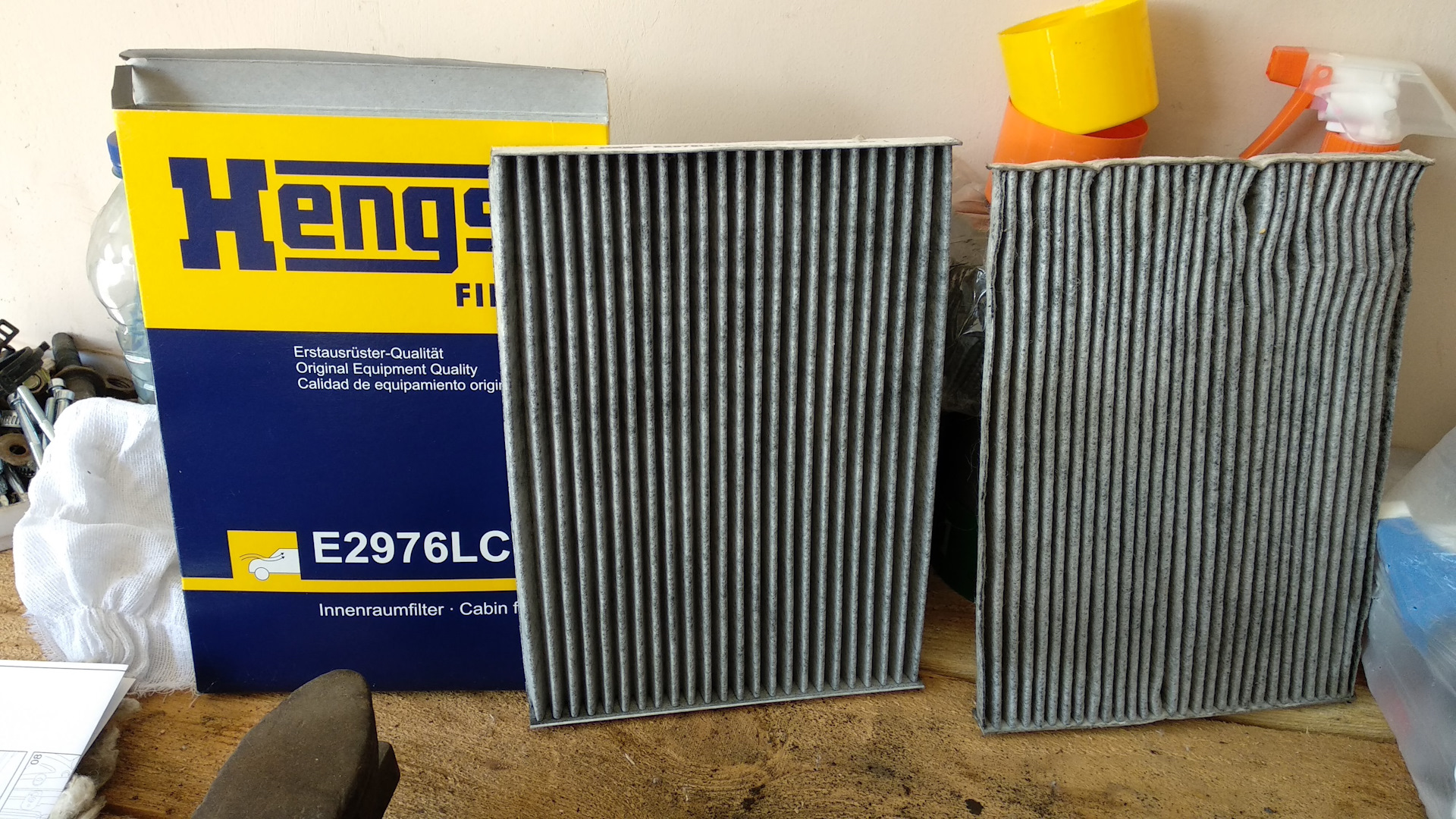

Салонный фильтр в этот раз решил взять Hengst. Не скажу, что мне его вид понравился. Ребер меньше намного, чем в установленном ранее BLUEPRINT (хоть он мне и не очень понравился по установке). Посмотрим, как себя поведет.

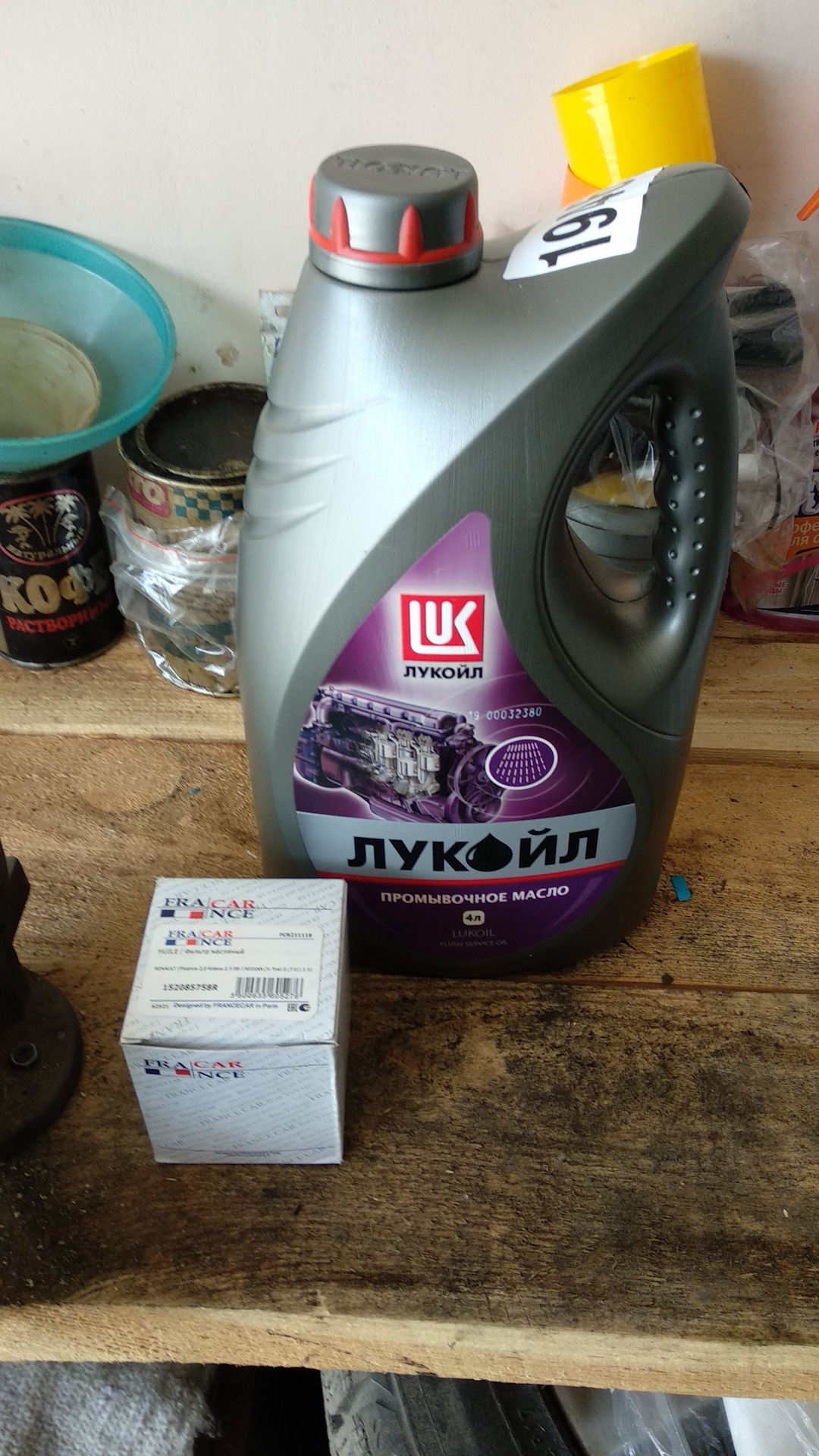

После этого слил масло, поменял фильтр на Francecar FCR211118 и залил промывку от Лукойл.
Но заводить не стал.

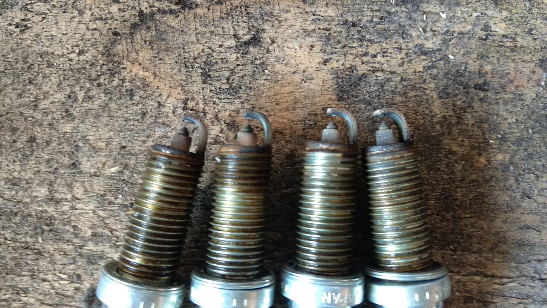

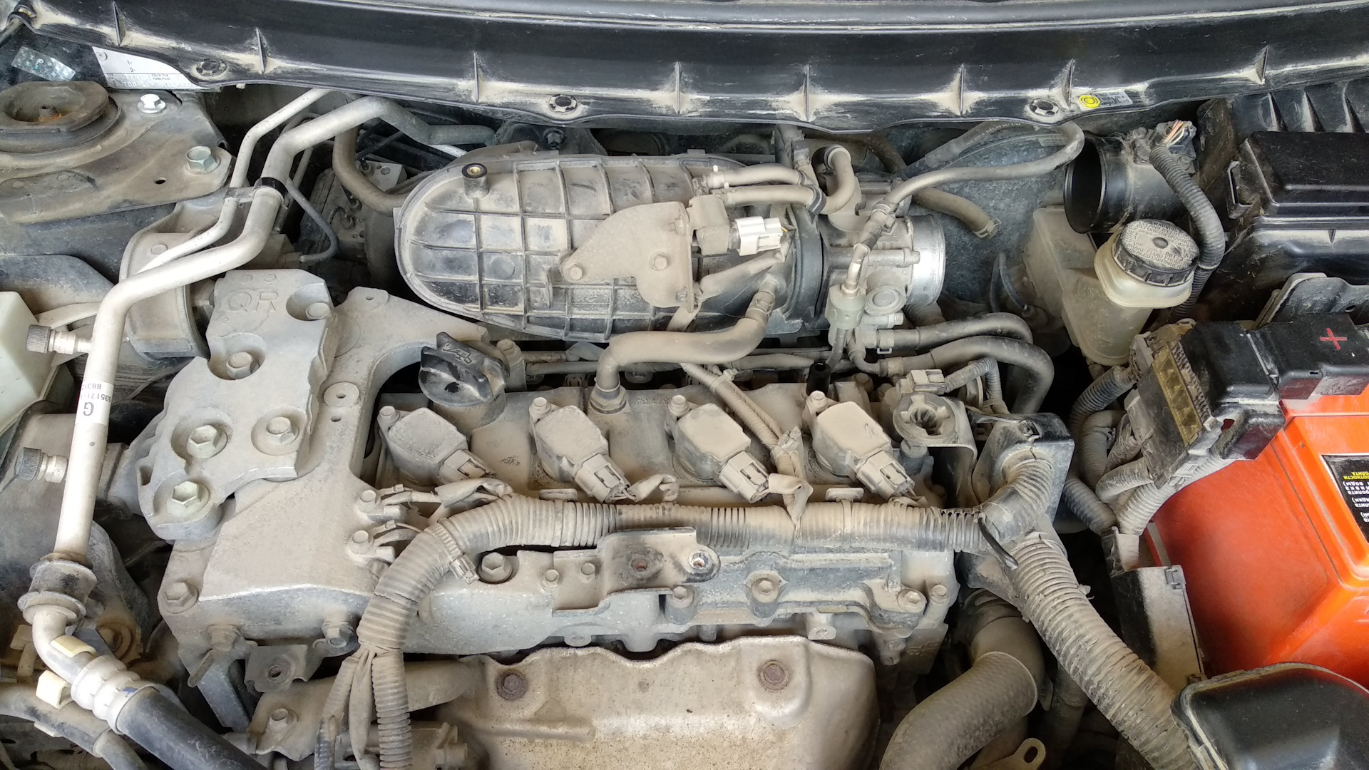

Полез менять свечи. Тем более двигатель не такой горячий.
Все просто — снимаем все, что мешает добраться до катушек.
Не стал заморачиваться со свечами. Поставил такие же NGK 5118, они же PLZKAR6A-11.
Да платина, не иридий. Но они же прошли свои 40000 км. Или 50000. Уже не помню, когда их ставил.
Состояние удовлетворительное. Зазор убежал не критично — на двух до 1,2, на 2 до 1,3 почти. При номинале 1,1. Считаю хорошим результатом.
Кстати, на нагар сильно не обращайте внимания — они после промывки Винсом.

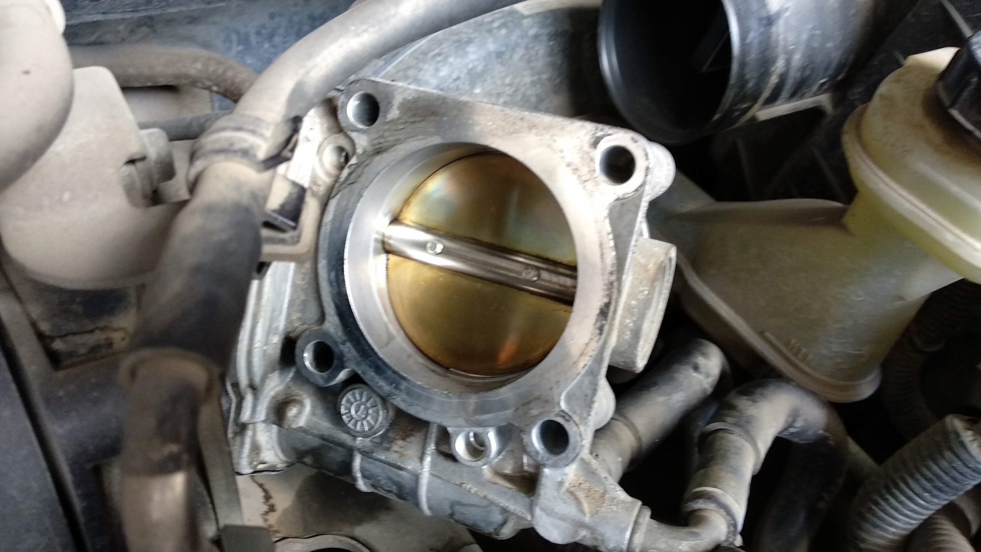

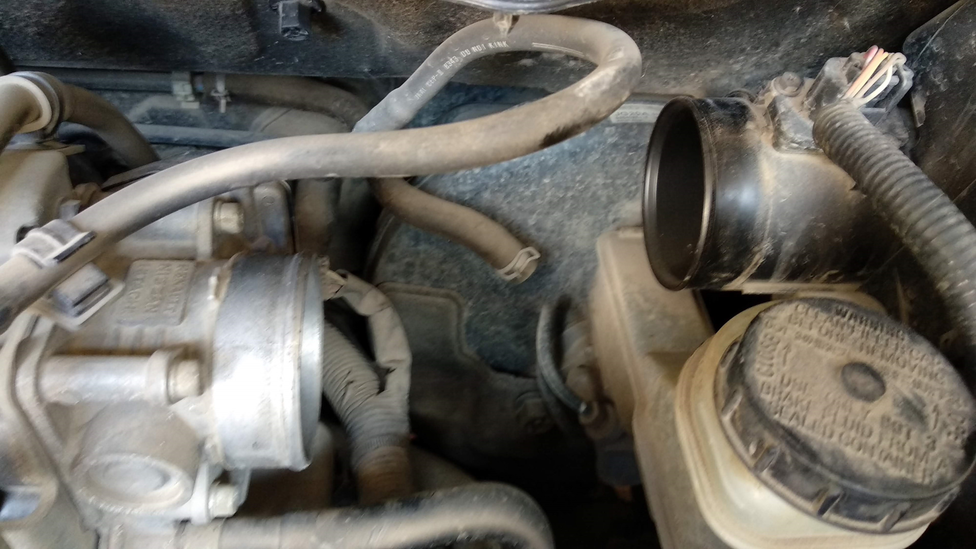

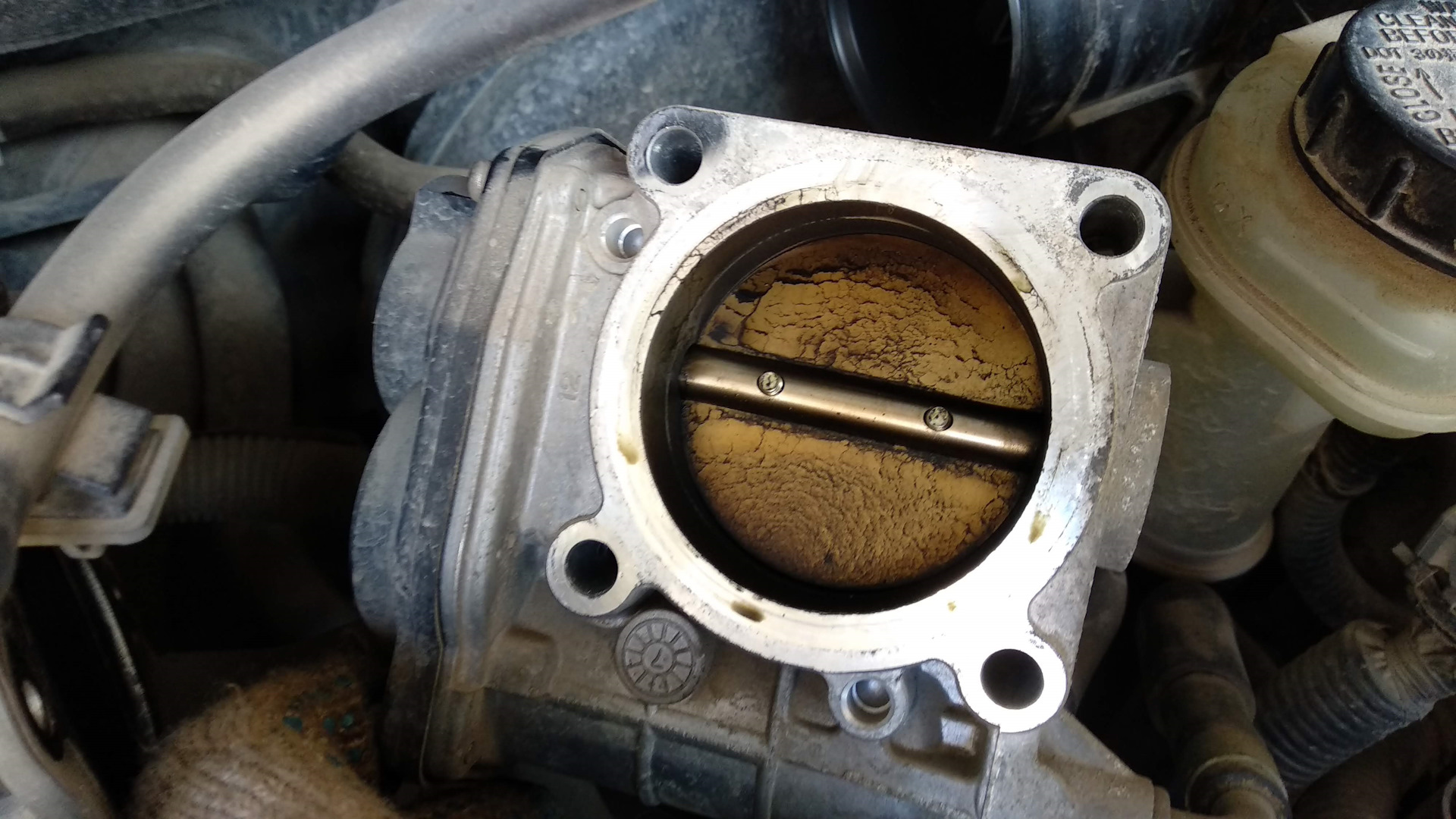

Ну и раз разобран впуск почти — решил залезть проверить дроссельную заслонку. Давно не заглядывал в нее, а именно последний раз на 154052 км (почти 35000км назад).
Скидываем патрубок.
Далее шестигранником на 5 вроде отворачиваем сам дроссель. На самом деле ожидал увидеть картину намного хуже. Но нет…
Раз уж полез — берем Permatex (афигенная вещь!) и мягкую ветошь. И дроссель становится вот таким
Заворачиваем все обратно.
И… Снова не заводим. Пока промывка отмокает в двигателе )))

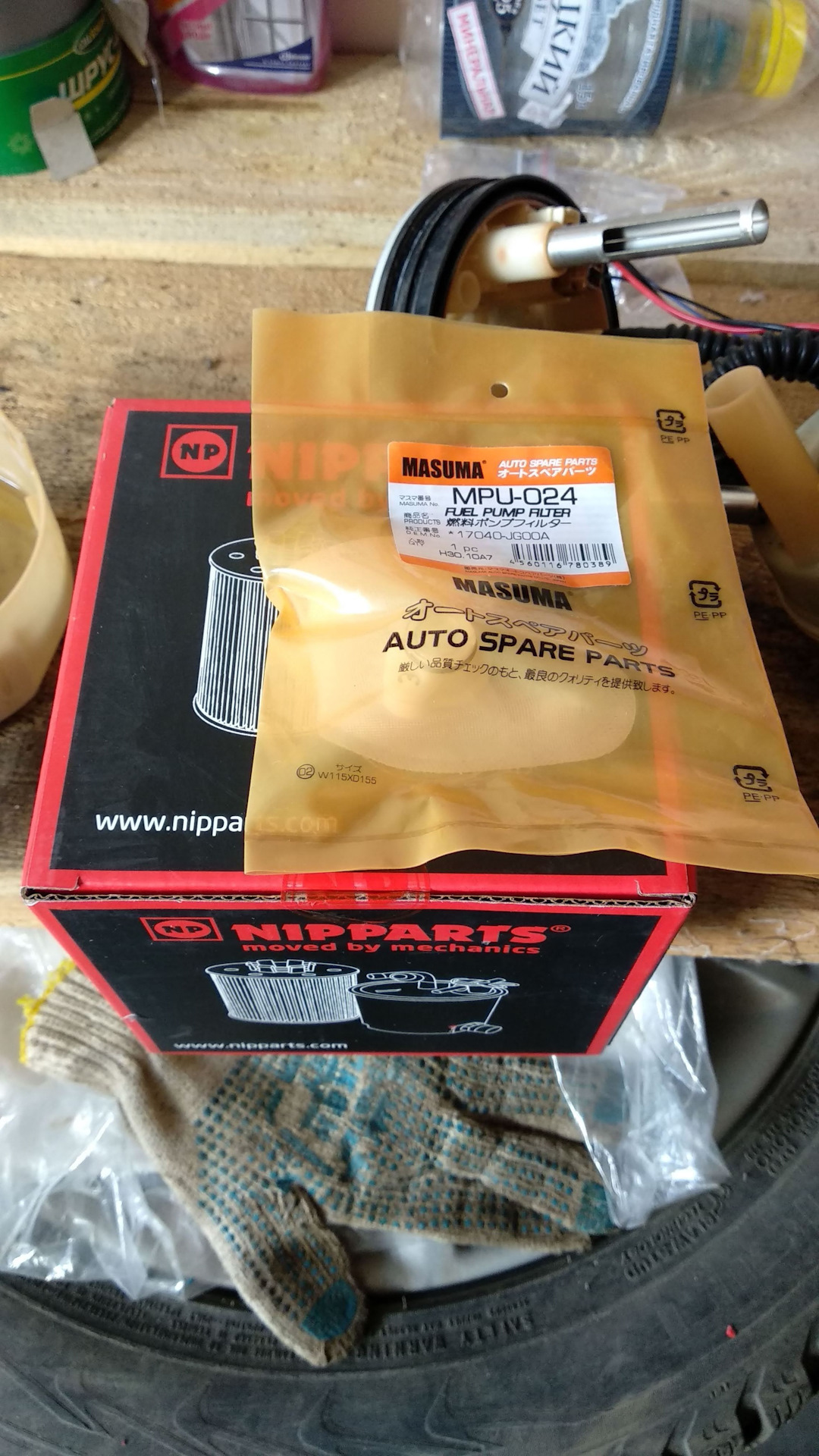

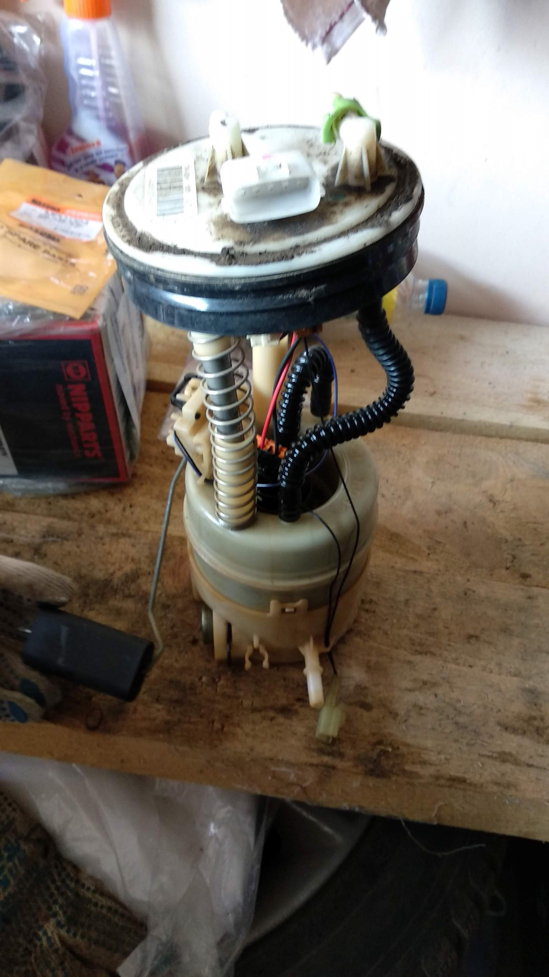

Решил не нагнетать давление в топливную и залезть поменять фильтры.
Отчетов на Драйве очень много. Коды фильтров чуть выше.
Сразу скажу — проблем с отворачиванием основного стакана у меня не возникло в принципе. Молоточек, монтажка и крышка отвернулась за минуту.
Достаем модуль.
Пробег на нем указан в названии темы. Фильтры не менялись ни разу, за исключением сетки на бензонасосе. Но это было на пробеге тысяч 50.

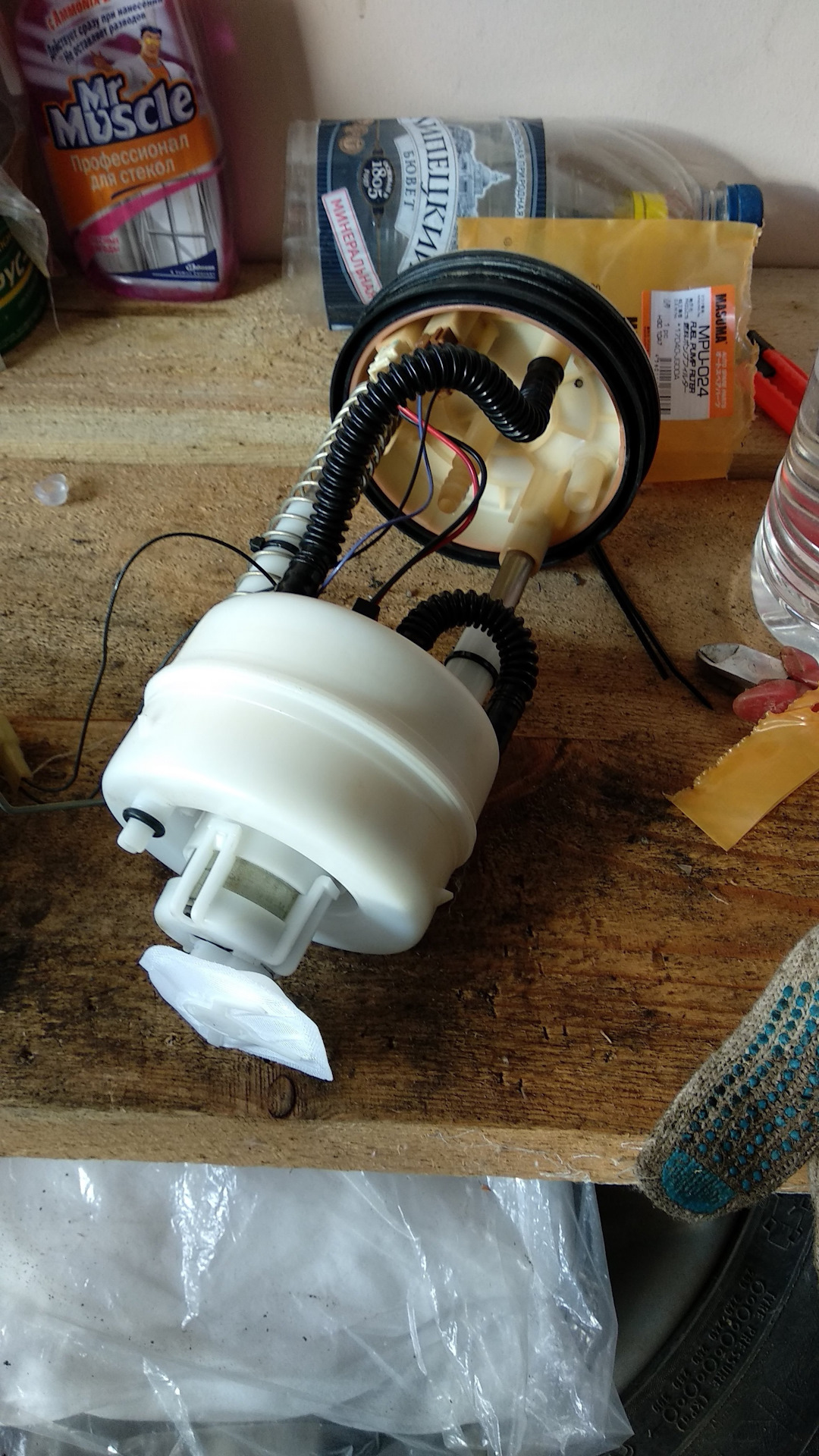

Руки в бензине. Фоткал только уже собранный результат. Фильтр пилить не стал. Страшилок и так хватает )))
Собранный стакан с новыми фильтрами.
Собираем все обратно. Хотел открутить второй стакан, чтобы почистить датчик уровня топлива. Но вот тут меня ждало фиаско. Крышка не поддалась. Будем делать открывашку из сантехнической трубы. Пока оставили его в покое.

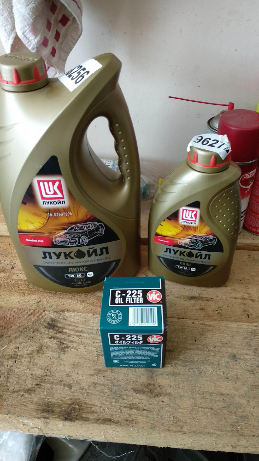

Затем сливаем промывку. На верстаке нашел остатки Shell Helix HX8 5w-30 0,5 литра. Не заворачивая пробку — пролил их через горловину, пока с поддона не потекло чистое масло.
После этого поставил уже "рабочий" VIC C225 (чуть увеличенный по сравнению со штатным фильтром или С224) и залил Лукойл Люкс.
По выбору масла — это личное дело каждого. Цель какую-либо, а уж тем более какую-то экономию — не преследовал. Денег на машину не жалеется. Просто решил попробовать, как себя поведет. Многие заливают и говорят, что все хорошо.
На этот раз обслуживание закончено. Фото пробега для себя

А с какой целью масляный фильтр 225? Больше размер не значит лучше. Они для моторов больших объемов. Там перепускной клапан на другом пороге давления открывается.
Поподробнее можно про давление открытия на 224 и 225 Виках? Есть где-то данные? Я например не нашел
Vitali74-31
Хотя нет. В этот раз запрос норм сделал.
224 — www.port3.ru/info/VIC/C224
225 — www.port3.ru/info/VIC/C225
У обоих открытие 1 бар. Отличие только в высоте.
В Existe выдает, что данные свечи только на 2,0 применимы
Удивительно! А я на таких уже больше 100.000 км. откатал в общей сложности. И не парюсь.
Я знаю, что на 2,0 идет платина, а на 2,5 типа только иридий. Параметры свечей именно этим и отличаются. Ну и ценой.
Плюс разный ресурс.
Скажем так: лучше я раз в 50.000 км. куплю платину за 2300 и буду кататься на "свежих" свечах, чем раз в 100.000 иридий за 4600.
Я же не спорю, сам недавно купил себе хитрого 2,5л, вот поэтому и интересуюсь, смотрю, готовлюсь к замене расходников, только лишь поэтому обратил внимание
Так и я тоже )))
Просто чуть подробнее объяснил свой выбор.
А почему так много масла в раздатку и дифференциал? Там же на оба агрегата 1 литр
Писал уже сонный. Помнил, что на всякий случай отдал обе баклахи. Одна вернулась. Поправил в записи, спасибо.
