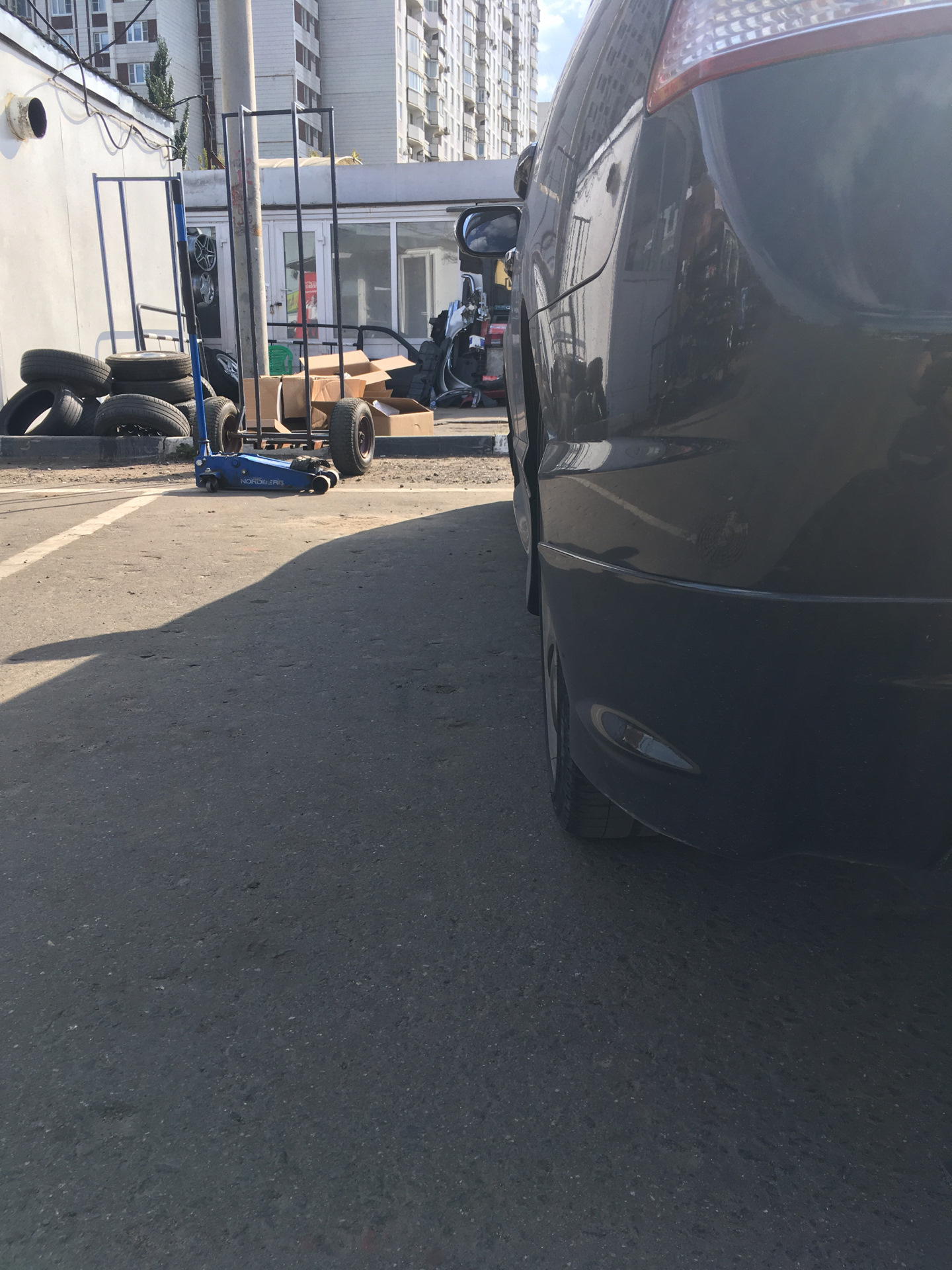

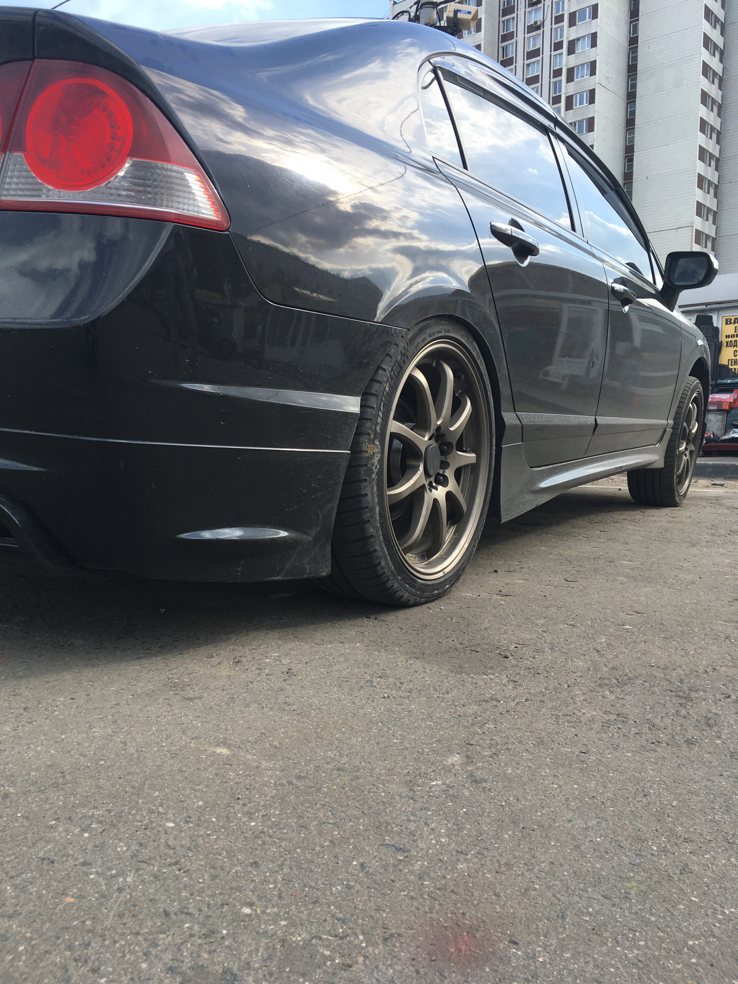

Покажу какие получились результаты после выполнения всех описанных ранее процедур.
Для справки
Колеса 18”
ширина диска 8
вылет 42
Покрышки 225/40
Проставки 2,5см в круг.

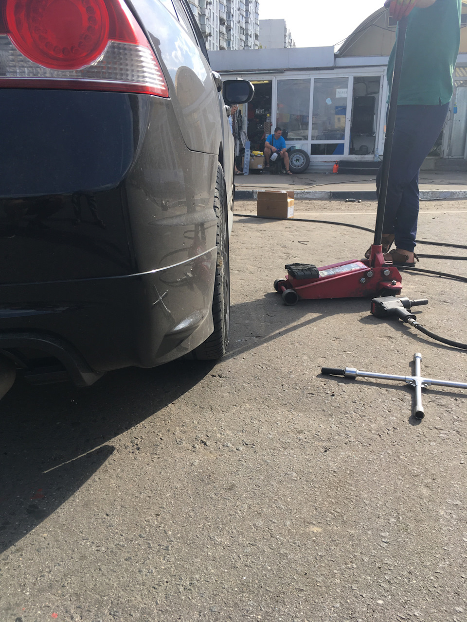

Развал в итоге сзади почти -4 градуса
Спереди -1

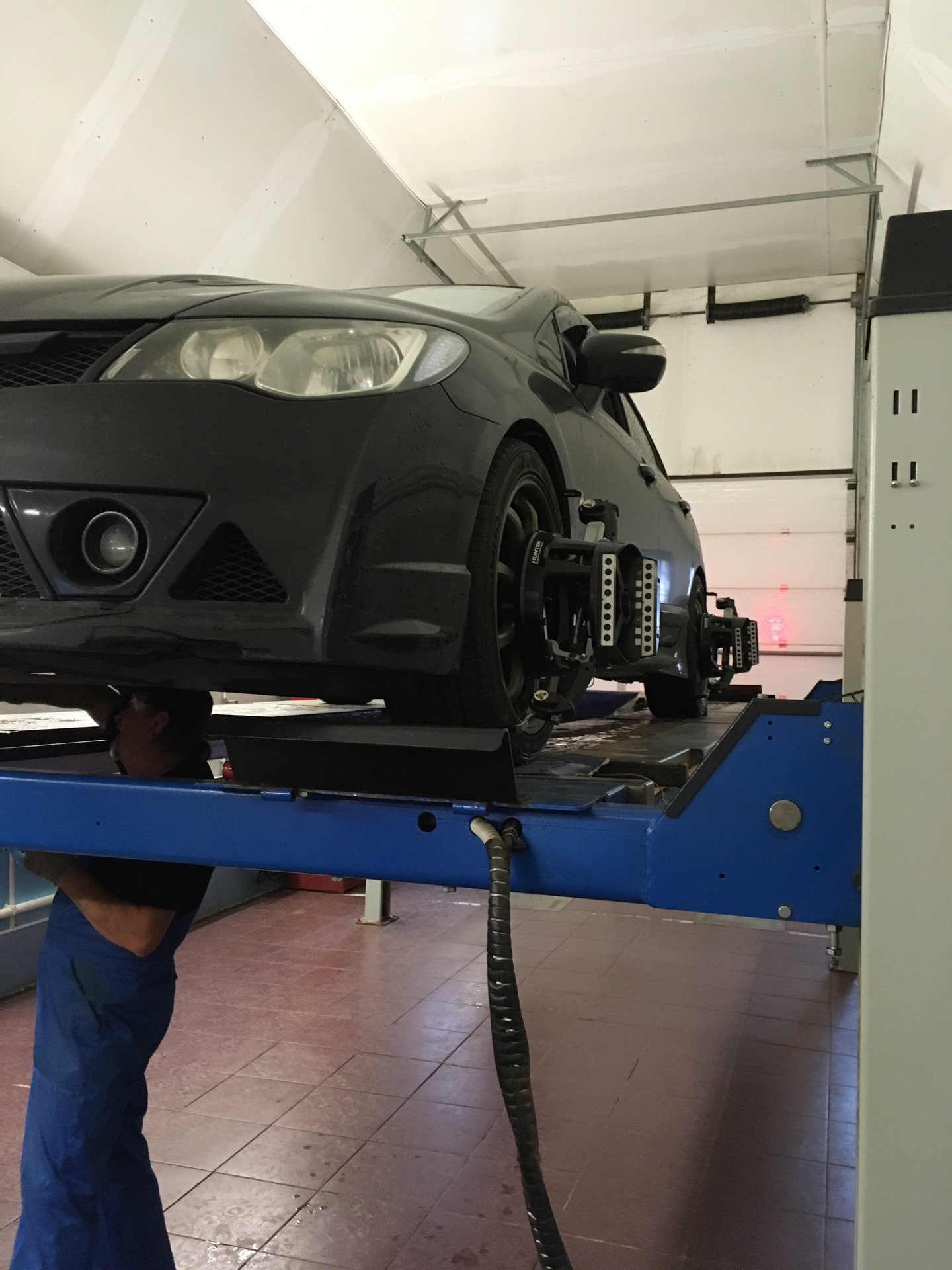

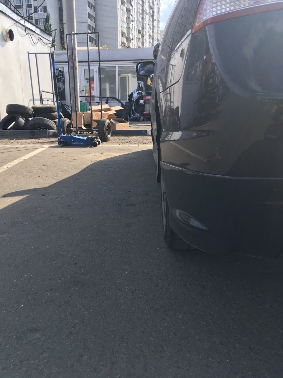

Как и говорил после всех манипуляций нам нужно на сход развал, в этот же день не успевал, поэтому поехал на следующий.
Развальщик матерился, кидался ключами. Но сделал что я просил.
Дальше фотки!

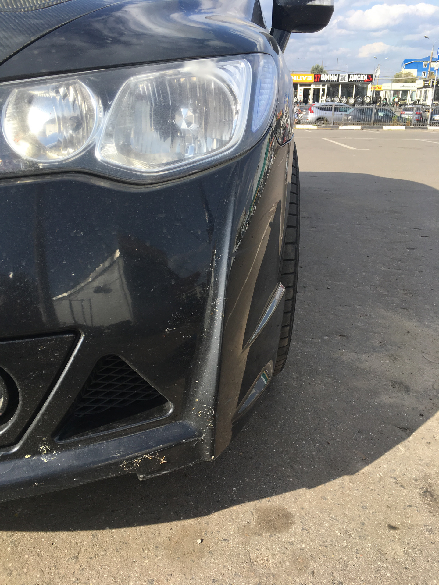

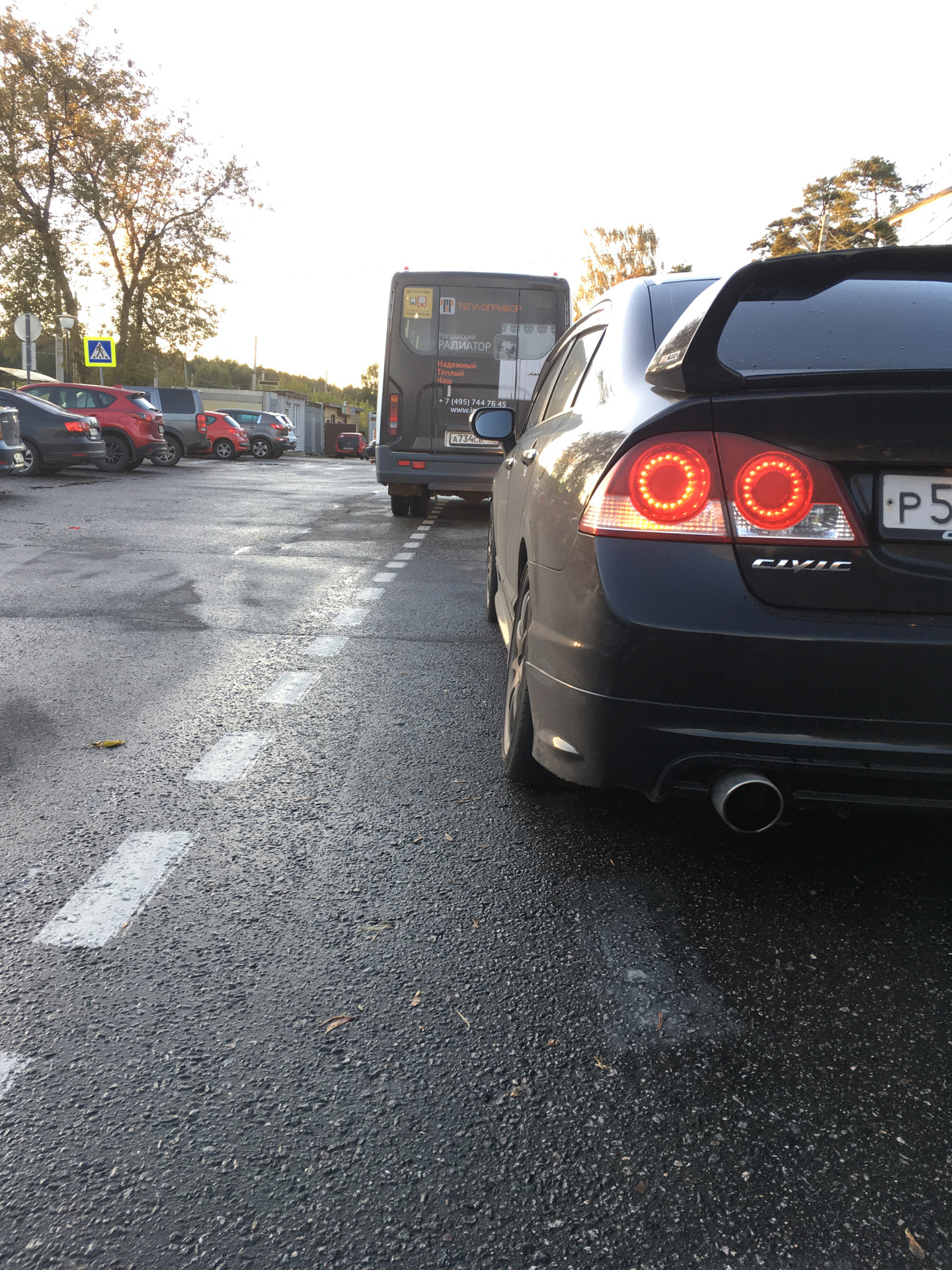

Если ты решил что проблемы на этом кончились, то ты глубоко ошибаешься))))

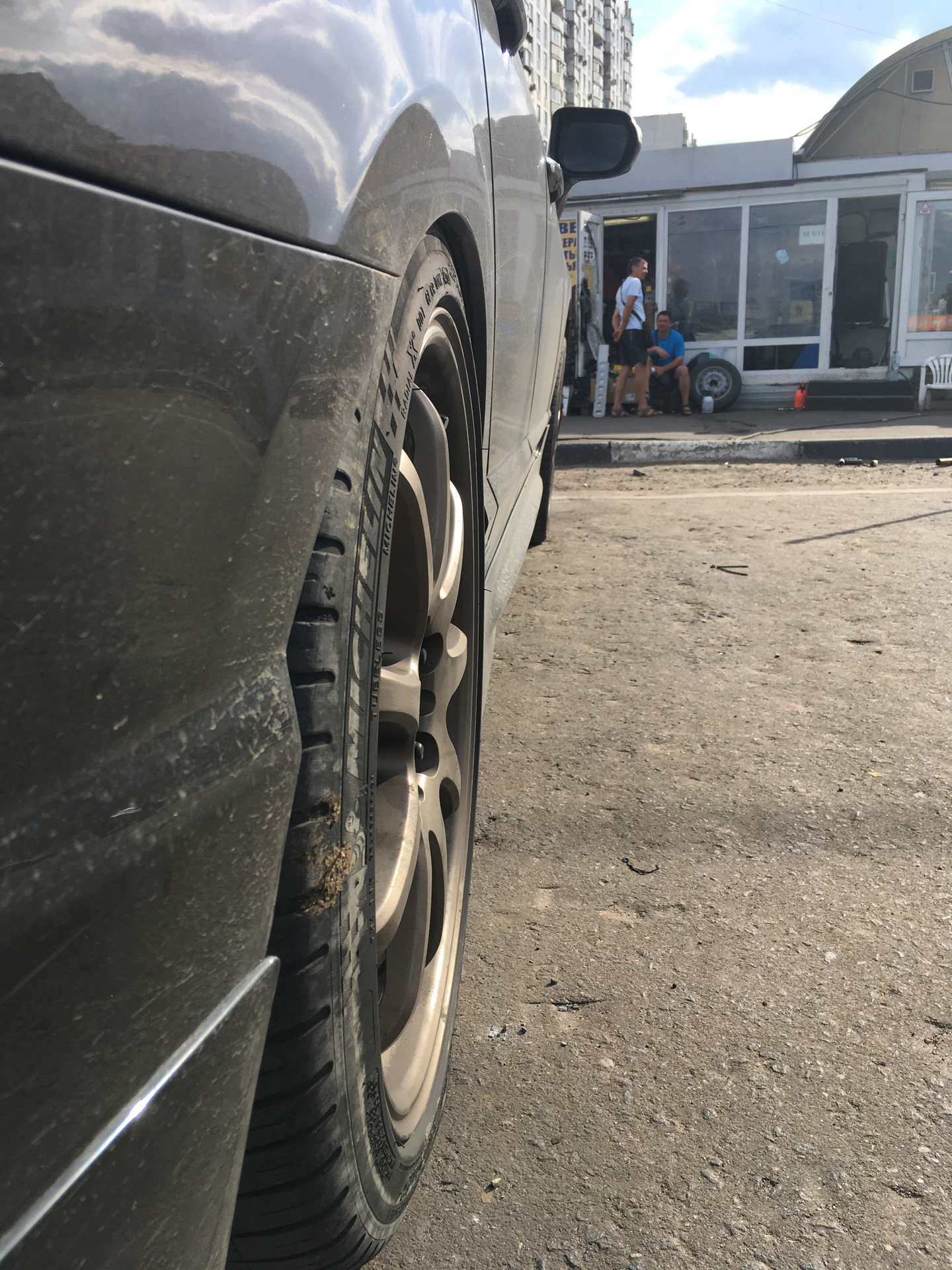

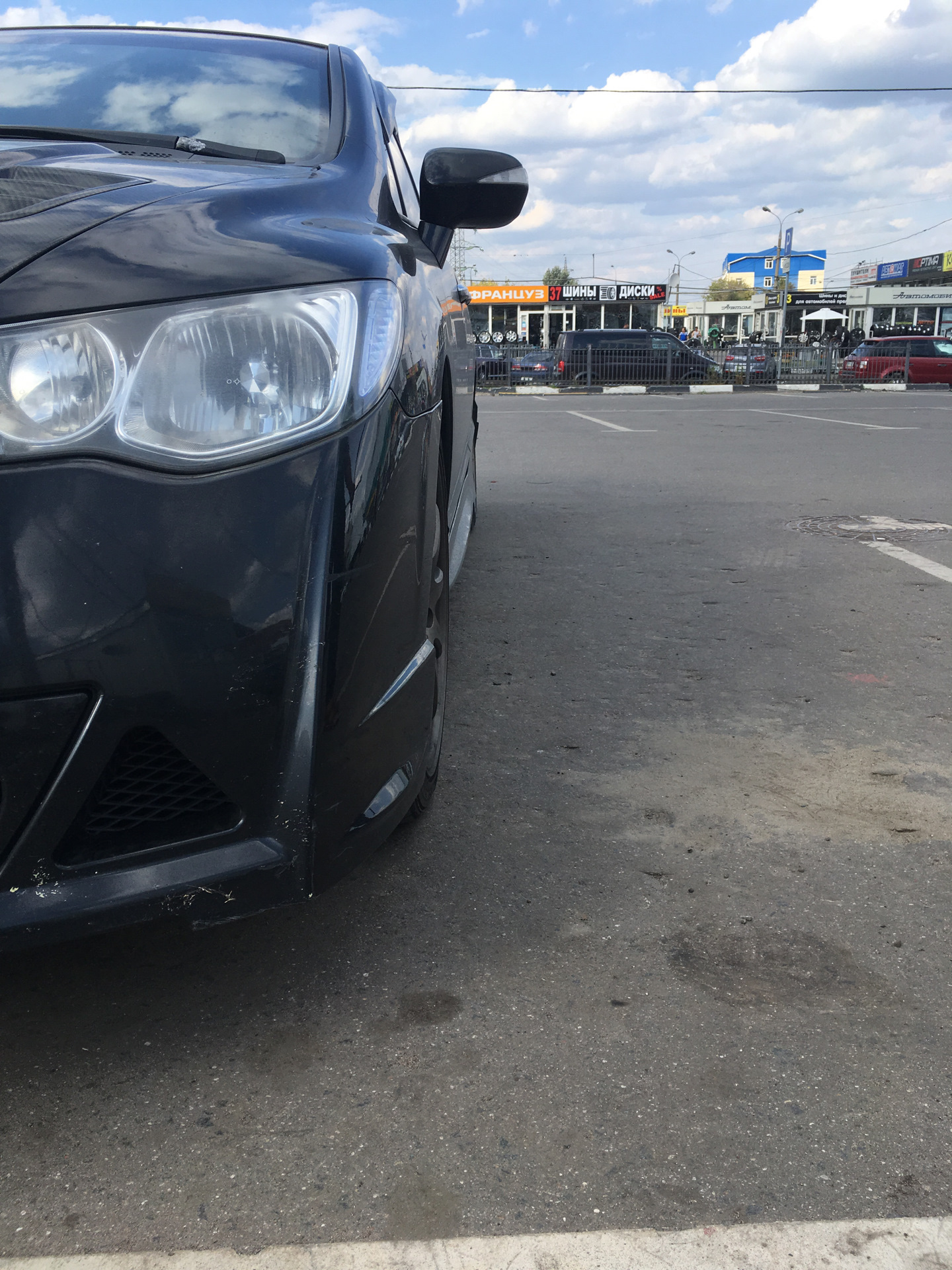

Теперь у нас есть углы развала которые завалили колеса внутрь арки и увели верхнюю часть колеса от кромки.
Но у нас по прежнему осталась просевшая подвеска. Которая работает почти до пробоя, которая даёт кузову жутко ( слишком комфортно для меня ) кренится, раскачиваться на лежачих и тем самым в конце хода подвески всё равно есть контакт колеса с аркой.
Теперь нам нужна более жёсткая подвеска! Об этом в следующих записях.

Разваленные колеса с такой широкой резиной (или узкими дисками) будут выглядеть стремно. Здесь либо развал+резина домиком, либо оставляешь резину (Диски) и выводишь развал в заводские параметры
На последнем фото, развал был 5,2 почти. Сейчас он гораздо меньше. И смотрится в целом норм.
