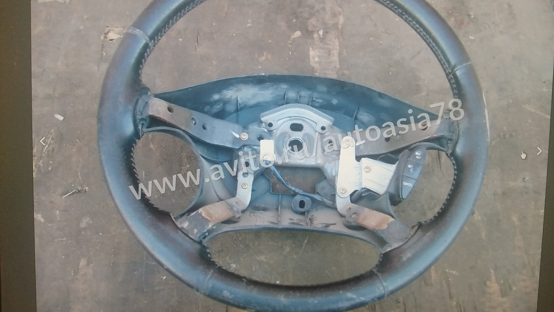

Гашетки у нас самая настоящая — не электронная, поэтому понадобиться ещё:

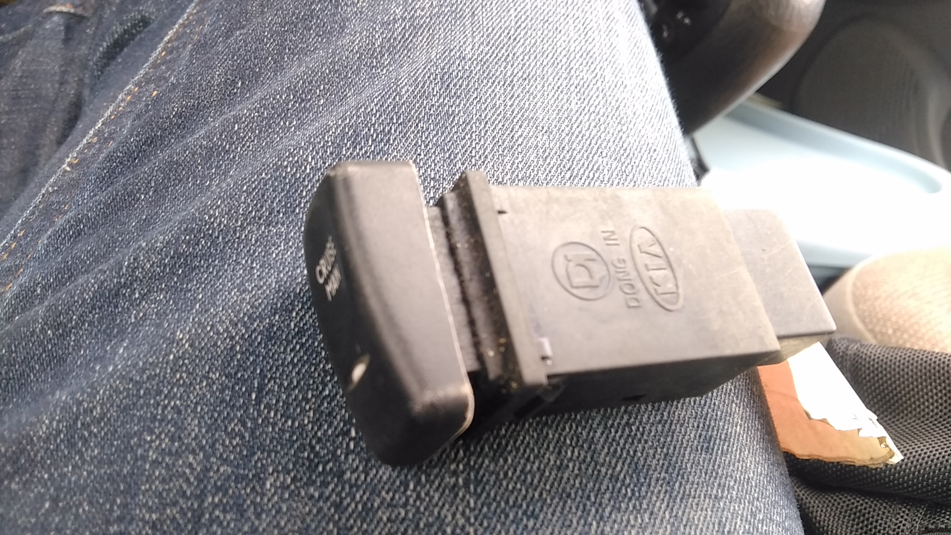

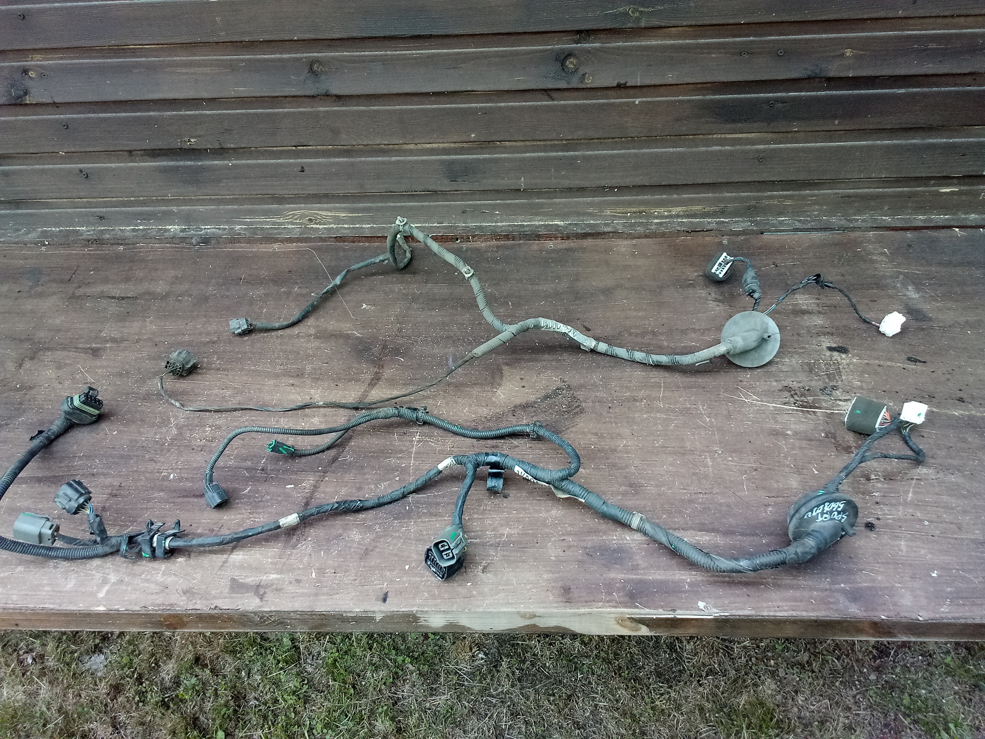

И самое непонятное — проводка. Как это всё подсоединять. Схема в букваре есть, но изобретать велосипед не хотелось.

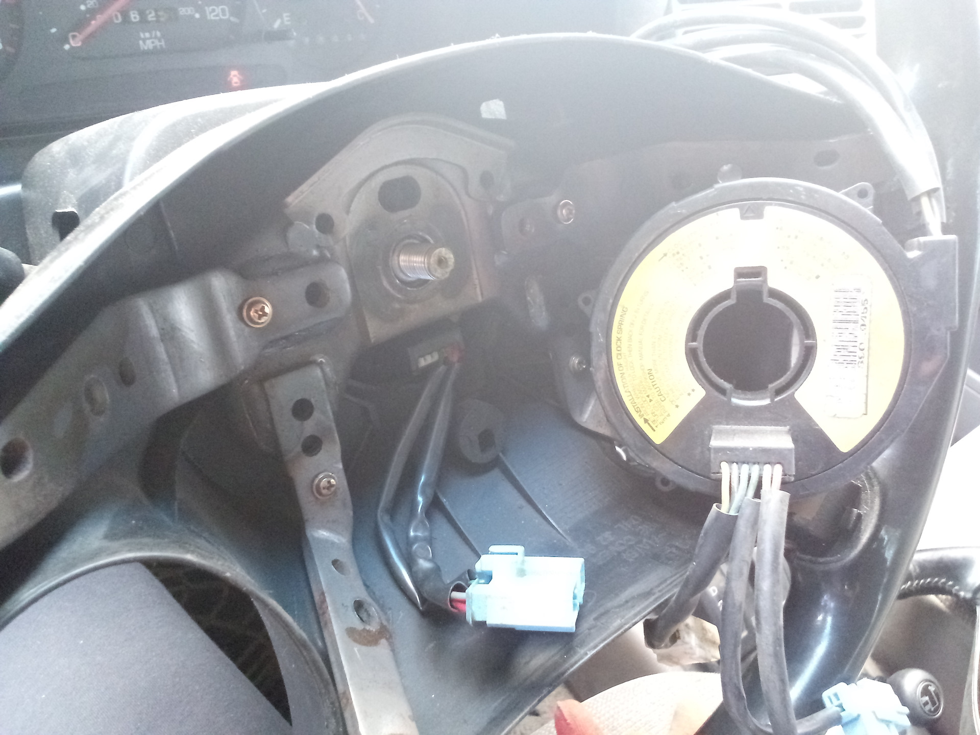

Разъём под главную кнопку включения оказался под заглушкой.
Штекер, куда воткнуть третий провод от улитки, тоже присутствовал в подрулевом пространстве.

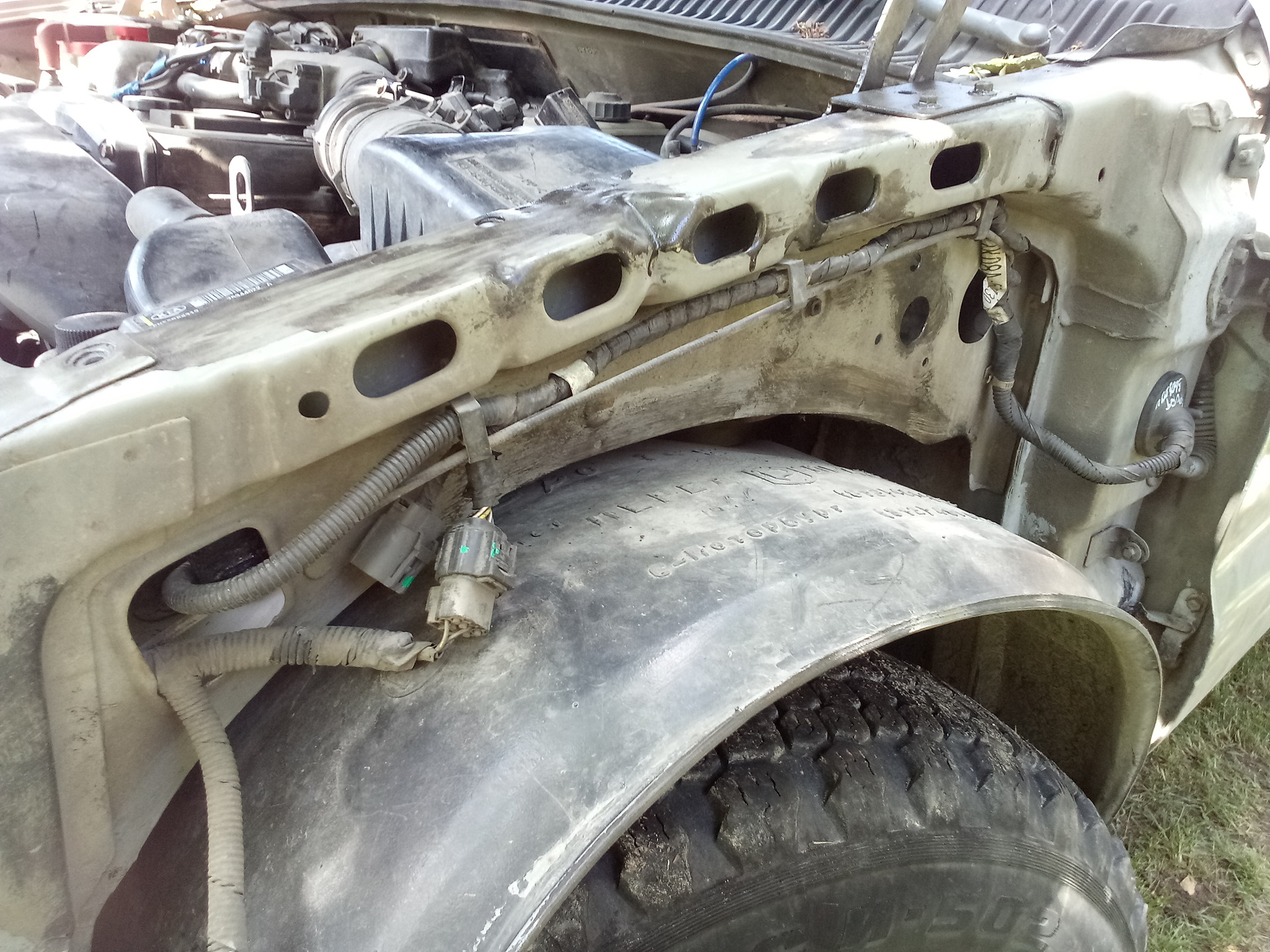

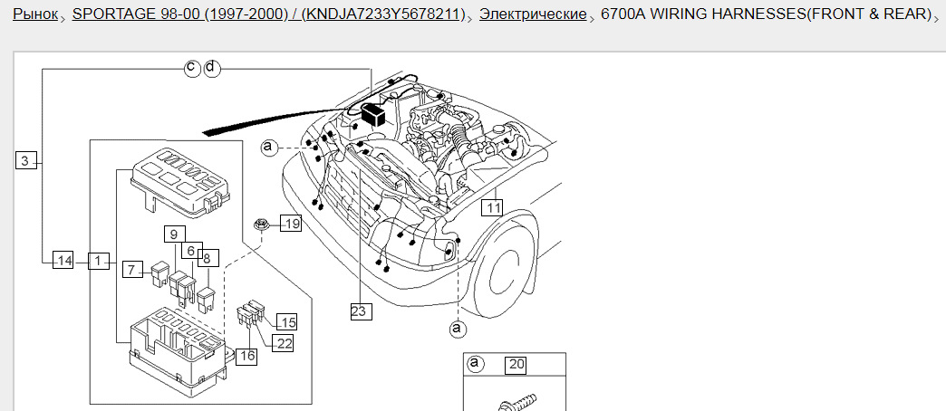

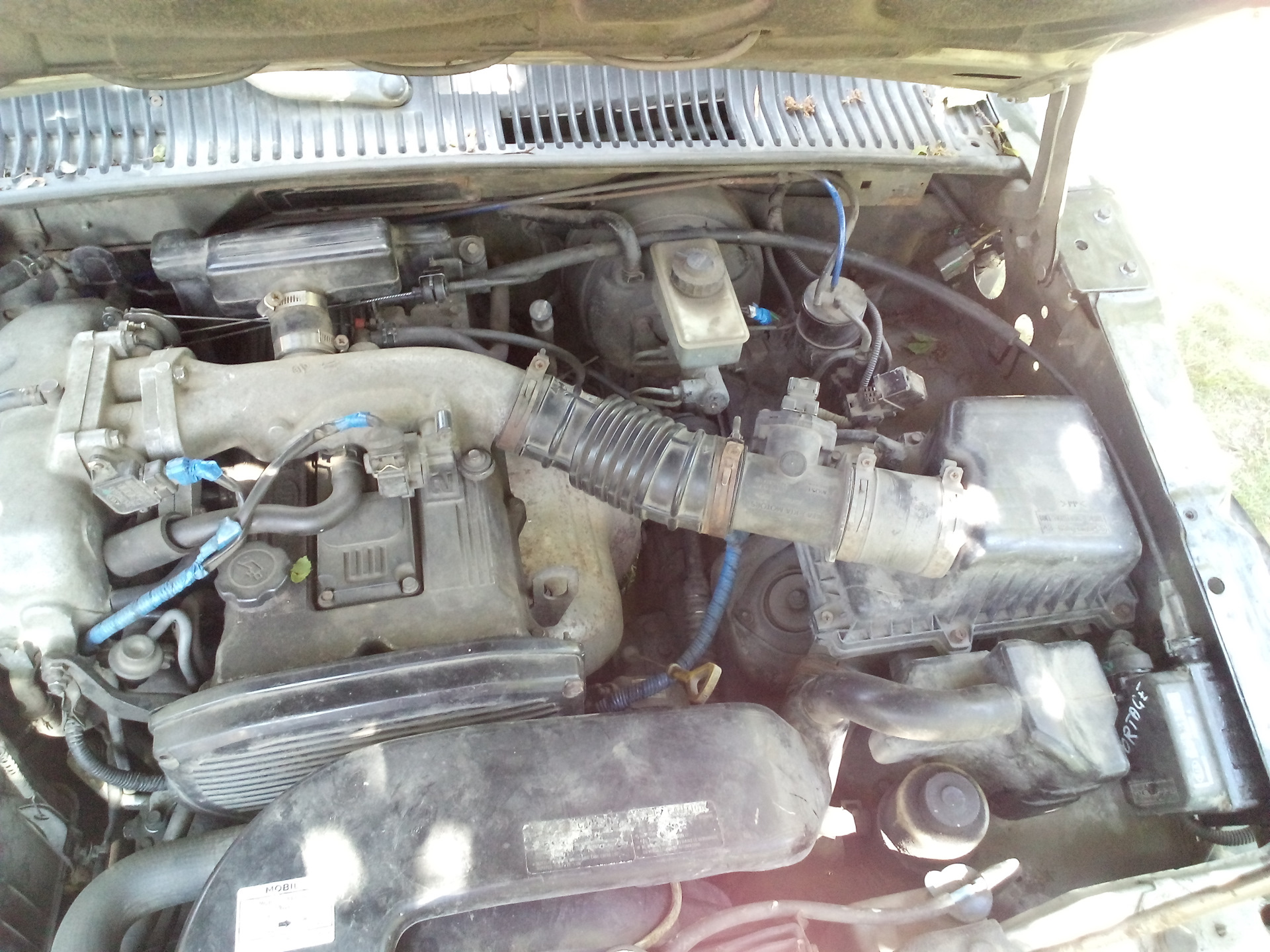

Непонятно, что за разъём у самого подкапотного блока.
Смотрю каталог:
На разборке мне попалась самая богатая. Есть повод ставить ABS )

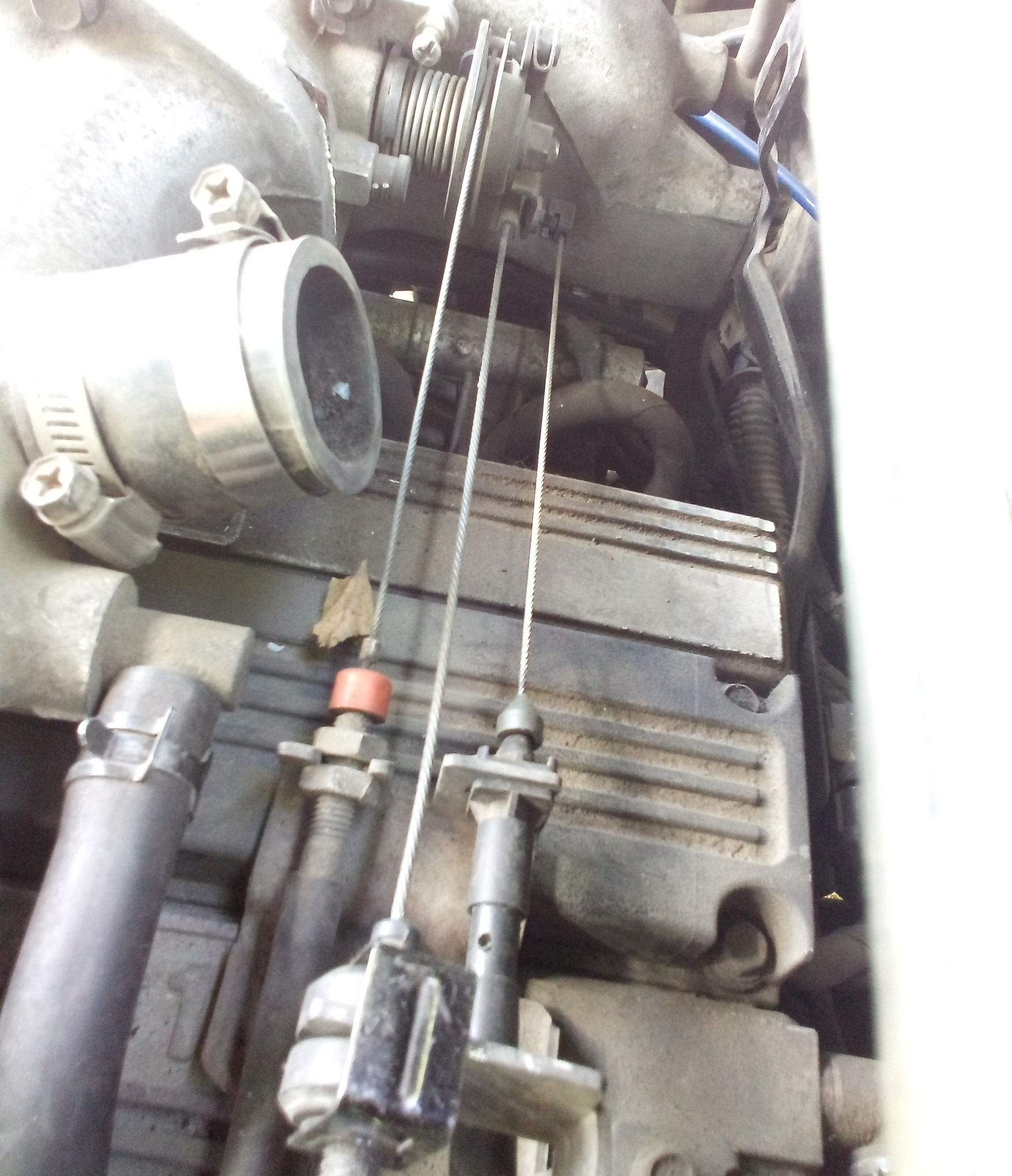

На дроссельной заслонке дополнительная пимпочка присутствует.

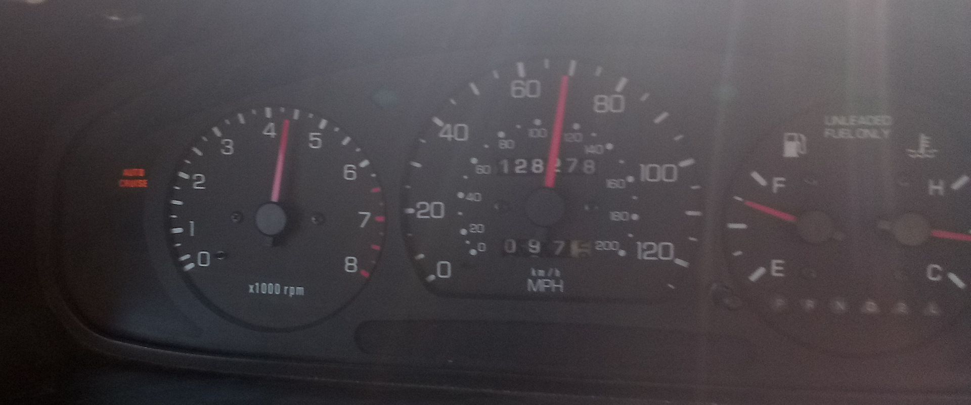

Ну, в первую поездку не распробовал. Немного напрягает, что правая нога дальше находится от педали тормоза, дольше реакция. А потом втянулся, действительно кайф. Педаль газа проваливается, скорость выдерживается в пределах 5 км/ч, а ты распрямляешь свой организм. Кнопочками можно прибавлять-убавлять скорость.

1200 коса, 1000 руль, 1500 блок, 250 кнопка, улитка 500 или 1000. Как-то так, по разборкам.
