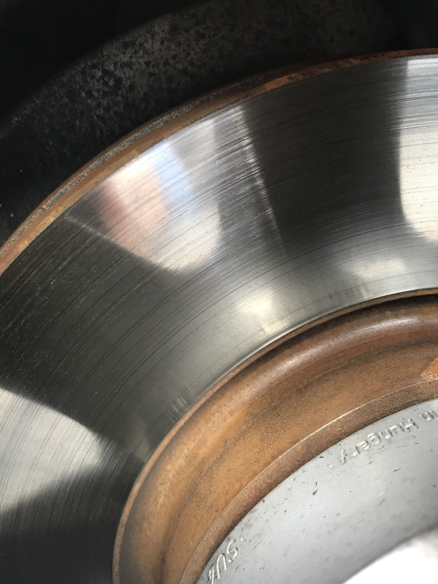

Есть сейчас какое-то понимание по качеству колодок Metaco?
Машина проехала по трассе 11000км.
Первые 700 км тормозов не было ( прикатывались)
Потом все хорошо.
Износ равномерный.

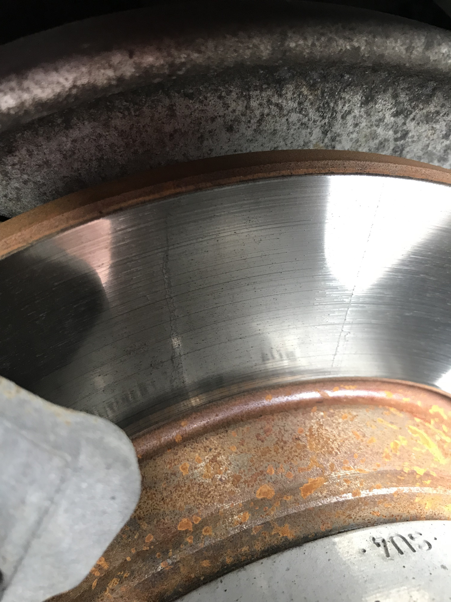

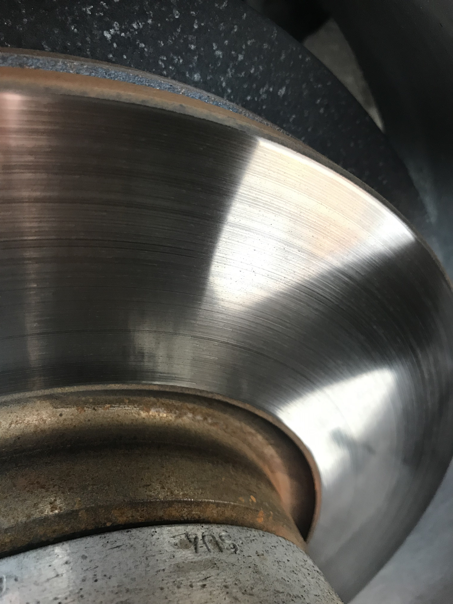

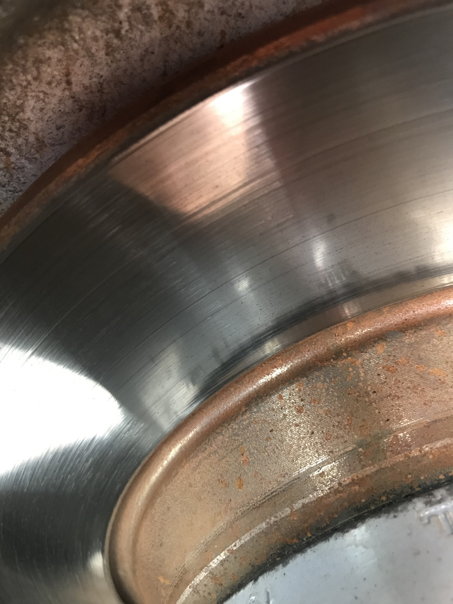

Не нравится, то что диск в небольшой ржавчине (чуть позже скину фото)
Колодки не сильно пылят
Колодки не скрипят
Вся электрика работает (датчики износа)
Единственное, на обратном пути перед домом попали в огромную яму и теперь есть небольшая вибрация, но я думаю это диски колесные погнуло, но может и от тормозных.
На днях поеду в сервис и уточню.
vagrepairspb
vagrepairspb

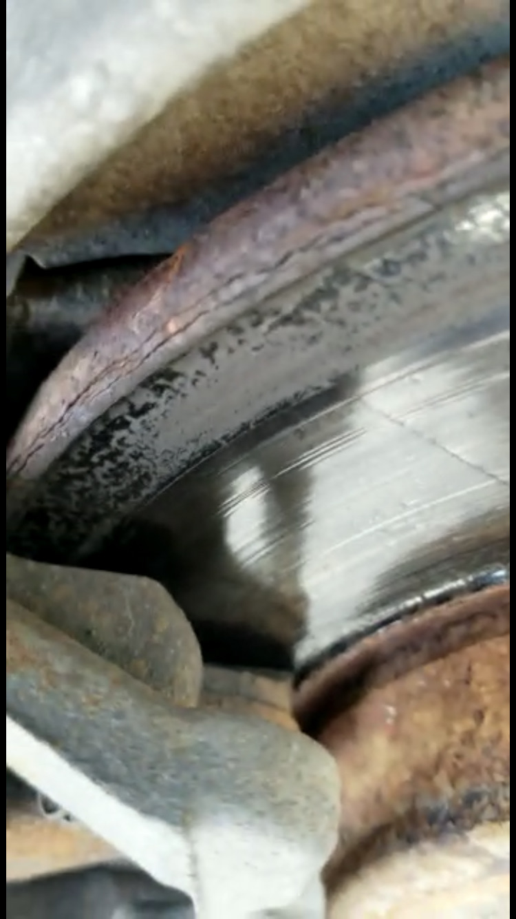

Это что трещины что-ли? На новых METACO?
Нет

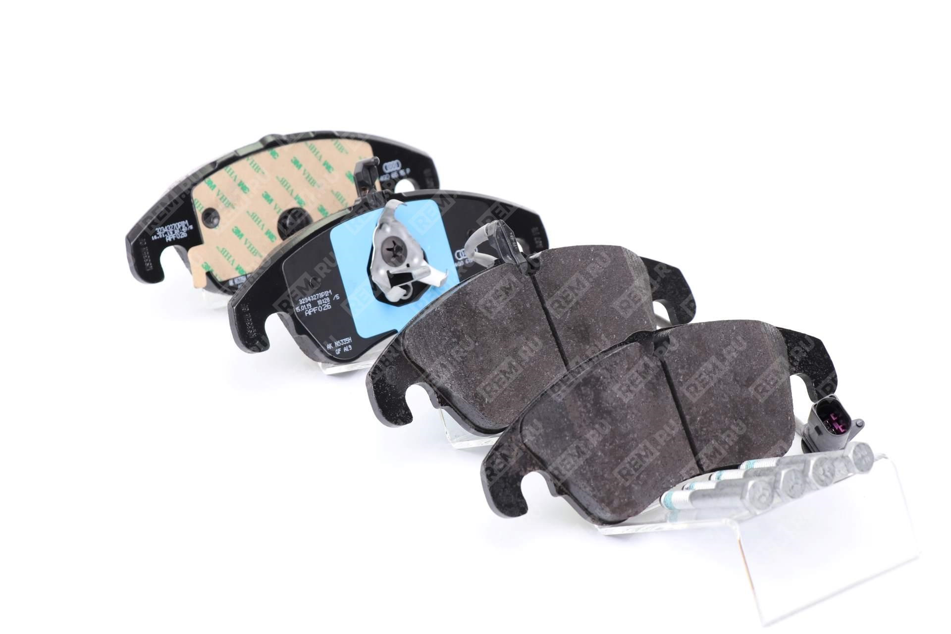

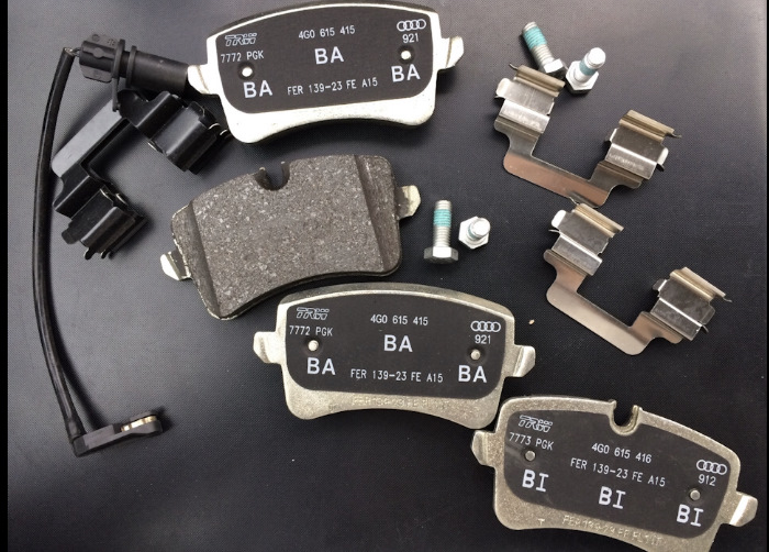

В оригинале обычно стоит АТЕ
В оригинале диски и колодки АТЕ. По опыту и TRW ведут себя достойно.
Сколько оригинальных колодок на машины VAG не покупал, всегда TRW было 🤔
У меня даже в БЖ есть фото колодок
Может от мотора зависит? У Меня 3.0 и в оригинальной коробке лежали АТЕ.

Meffert
На этом фото колодки не TRW а Ferodo
А шильдик трв что значит?
Что это для тормозной системы трв

Meffert

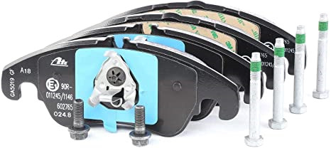

В оригинале не могут лежать колодки с индексом FE
Эти колодки были куплены у ОД.
А почему не могут?
Вас од разводит как лоха, берет оригинальную коробку, и кладет туда дешманский трв за 900 р и продает вам за 3000.
Почему? Да потому что даже на аналоге оригинала АТЕ (хотя в оригинале ате наверно и есть) индекс трения GF, а это на две головы выше FE
В оригинале могут стоять как ТРВ, так и АТЕ.
А про индекс трения первый раз слышу :(
Спасибо за инфу!
Это крайне важный параметр и я просто не поверю, что на Ауди А6 2013 ставили FE в оригинале, так как это колодки образца 1995 года.))
Трв в оригинале могут быть, но там другой трв, на нем и надписи трв не будет, только Ауди.
У нас на ниссанах так же с акебоно, в оригинале лежит акебоно с индексом GG, а если купить акебоно афтермаркет, то там EE вообще

Meffert
Вот так выглядит ваш оригинал по коду
Лого производителя нет, только Ауди и коэффициент GF

После возвращения машины диски тормозные были кривые и все убитые, а так как машина стоит и на ней не ездили, я и не планировал пока покупать тормоза. А тут такая ситуация экстренная…пришлось ставить то что было.

Meffert
Это лучше, чем то что стояло… это факт.
Как качество, проверим :)

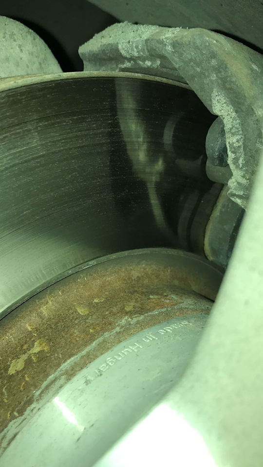

Ну тут судя по фото ещё и суппорта нужно было обслужить. Колодка прилегает неравномерно, м.б. направляйки клинят
Колодки прилегают ровно, просто там скос в конце есть.
По поводу обслуживания:
Все смазали, посмотрели, никаких нареканий нет.
Ну ладно)
Это бывает часто, когда ездишь и тормозишь еле еле как девочка
Колодка всем телом не тормозит.
Я у себя ещё в 2009 на гольфе убил так задние диски за зиму
Ездил короткие расстояния и на автоматике, плавно, аккуратно, весной было ещё хуже.
Внутри вообще была 2 см полоска прилегания
Ну может и соглашусь, у бати на машине как ты описал было. Короткие поездки, плавные торможения. Итог Диски выбросили))))
