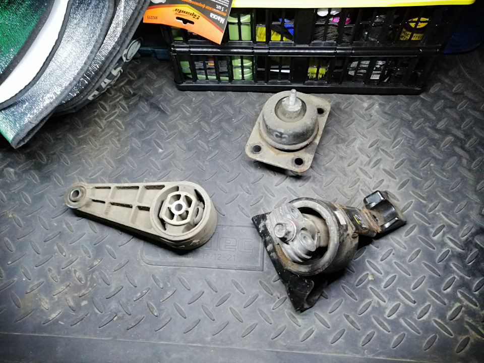

Решил проблему дёрганья машины.
Теперь можно на ходу бросить педаль газа и машина не клюнет резко мордой.
При добавлении газа тоже толчки ушли.

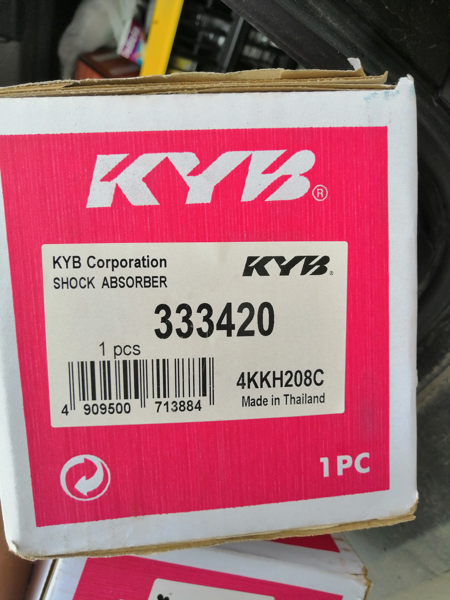

Заменил задние стойки, в старых было только атмосферное давление.
Старые пружины давно просели.
Теперь управляемость стала лучше!

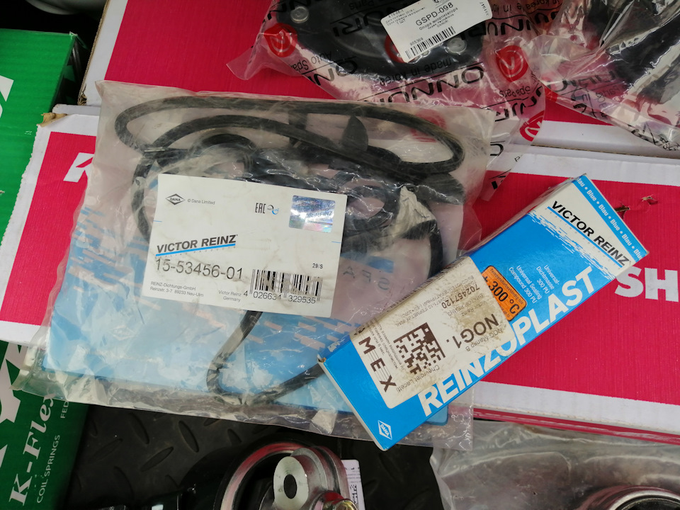

Попутно заменил прокладку клапанной крышки, т.к. со старой конкретно уже текло.

General Motors 96550236 ОПОРА ДВИГАТЕЛЯ ПРАВАЯ от 1,8 3 024 ₽
General Motors 96852452 ОПОРА ДВИГАТЕЛЯ НИЖНЯЯ РЕАКТИВНАЯ 2 911 ₽
General Motors 96550232 ОПОРА ДВИГАТЕЛЯ ЛЕВАЯ 4 700 ₽

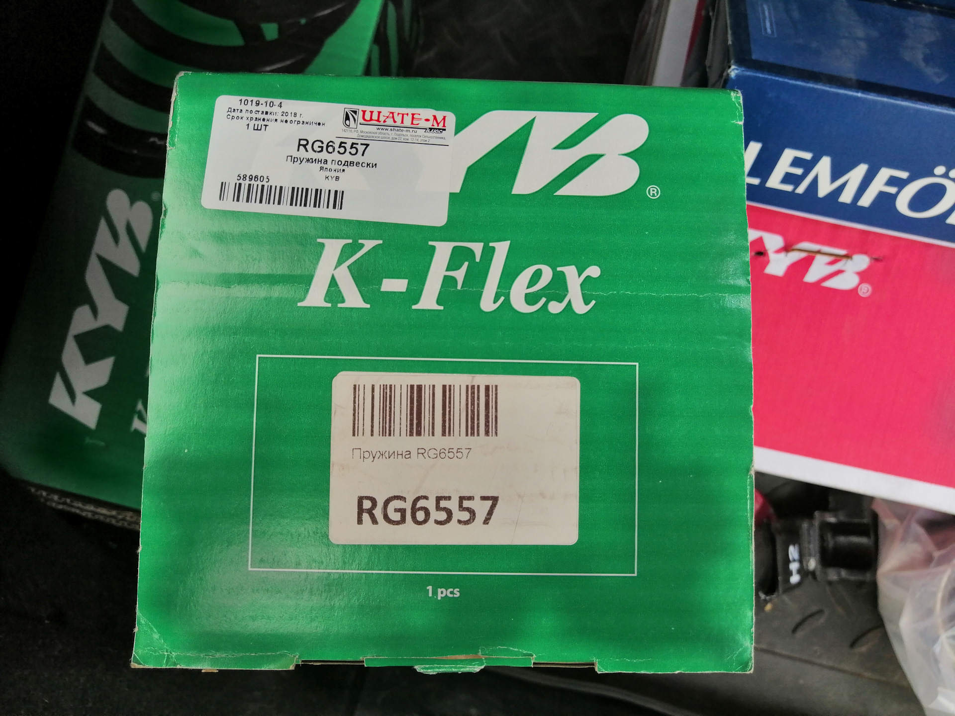

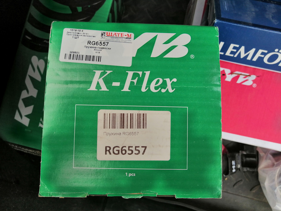

KAYABA RG 6557 Пружина подвески задней (2 шт.) 2 950 ₽
KAYABA 333419 Стойка амортизационная газовая, задняя правая "Excel-G" 3 175 ₽
KAYABA 333420 Стойка амортизационная газовая, задняя левая "Excel-G" 3 175 ₽

Victor Reinz 15-53456-01 Прокладка клапанной крышки 453 ₽
Victor Reinz 70-24571-20 Герметик для прокладки клапанной крышки "REINZOPLAST" 362 ₽

Опоры можно визуально не снимая дефектовать? Если да, то как? Спс
У меня на последних фото старые с трещинами и перекрученые. А на машине их пошатать фомкой можно и посмотреть состояние резинок в них
пружины как толщина прута?
Не замерял линейкой, на вид как родные

Т.е. дергалась из-за уставших подушек?
Да. Хуже всех была подушка, которая стоит в районе аккумуляторной площадке

Да уж, изначально планировал только опоры менять. Но потом выяснилось, что стойки задние вытекли…
