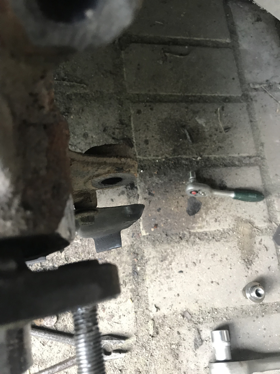

Ещё при переобувке сломал шпильку, вот руки дошли. Ничего сложного, снимаем суппорт затем тормозной диск, чуть выбиваем шпильку назад, и отрезаем шляпку болгаркой в херам! Новую нужно сточить с одной стороны той же болгаркой 3 минуты делов! И чтобы шпилька не была слишком тонкой немного точим кулак! Затем вставляем берём какую нибудь гайку большего диаметра надеваем на шпильку и колесной гайкой закручиваем, чтобы шпилька встала как надо ! Ну и все собираем назад! Но тут у меня случилась беда, поставил колесо, и сволоч другая шпилька отлетела! Что за беда то блин, заказал ещё две пусть будет одна, мало ли

Дружище, я уже шпилек 10 поменял) сначала которые поставил китайские, других в наличие не было, сломались через пол года, потом поставил русские вектор, нареканий нет) и родные еще 2 когда меняли попросилась к замене…купил японские, пока стоят) меняли по такой же технологии)
Ну я сразу оригинал поставил, и ещё две оригинал заказал! Да беда какая-то не на одной машине такого не было! Нигде шпильки не ломались, даже на предыдущем Мондео и фокусе! Хотя как раз вот этот ступичный ещё не разу не меняли

Можно денамотермческим ключом который стоит как шпилька оригинал.
Стачивается шпилька наискось, но не ступенькой))
Эти фото в процессе, конечную проточку не фоткал
