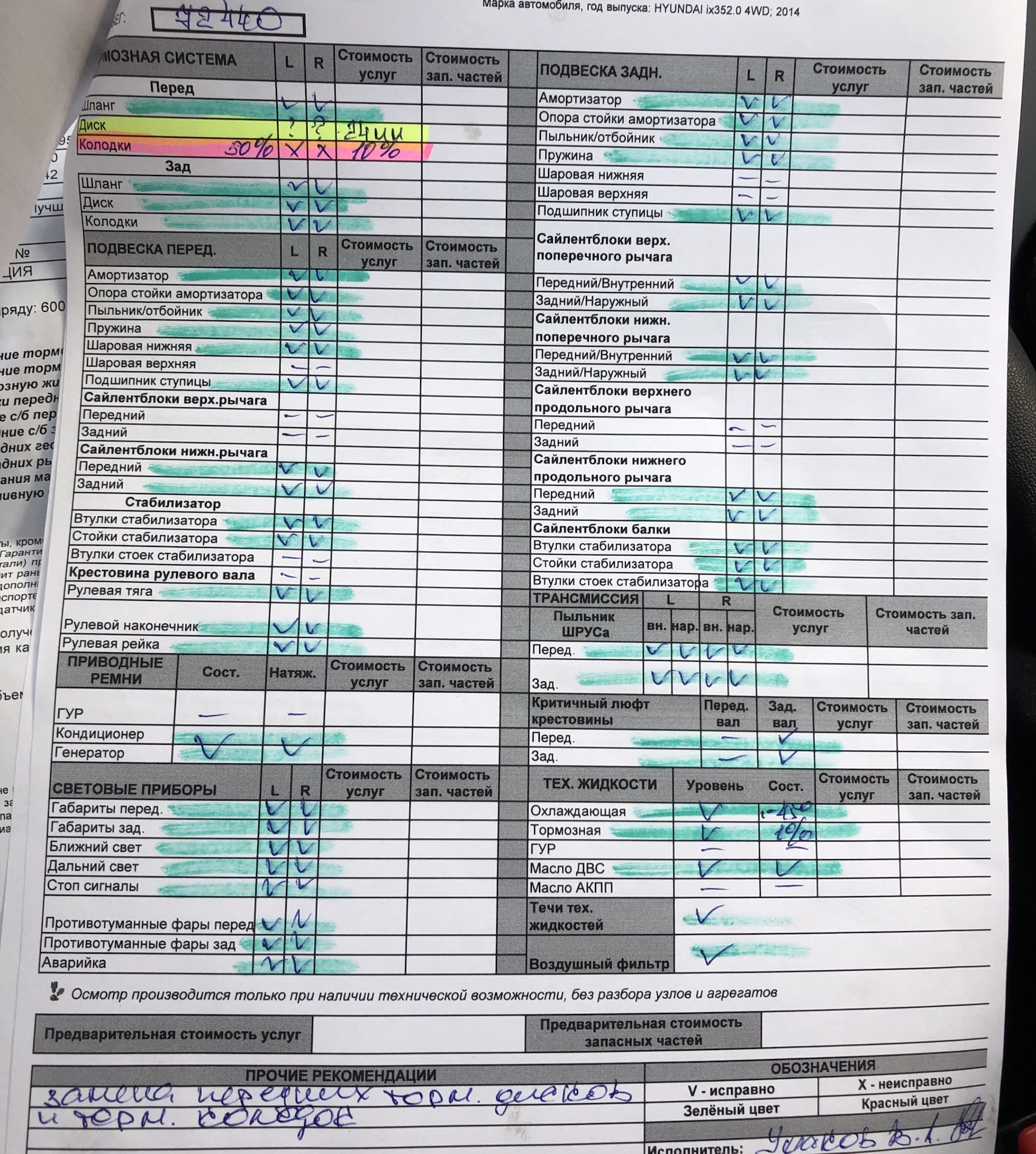

1. Для начала диагностика у дилера АНТ Барнаул, по акции «Лучшее для своих» и в FitService — бесплатная диагностика ходовой части. Везде были выявлены проблемы с передними тормозными дисками (сильный износ) и колодками, причем справа осталось 10%. В остальном фитсервис сказал что все «ок», а дилер пожаловался на сайлент блоки и втулки в подвеске.

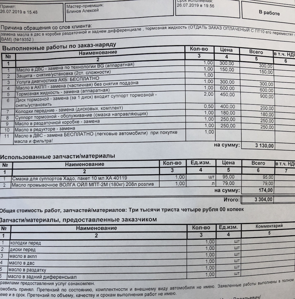

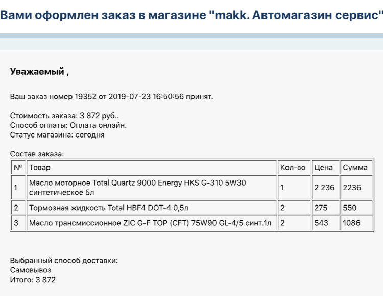

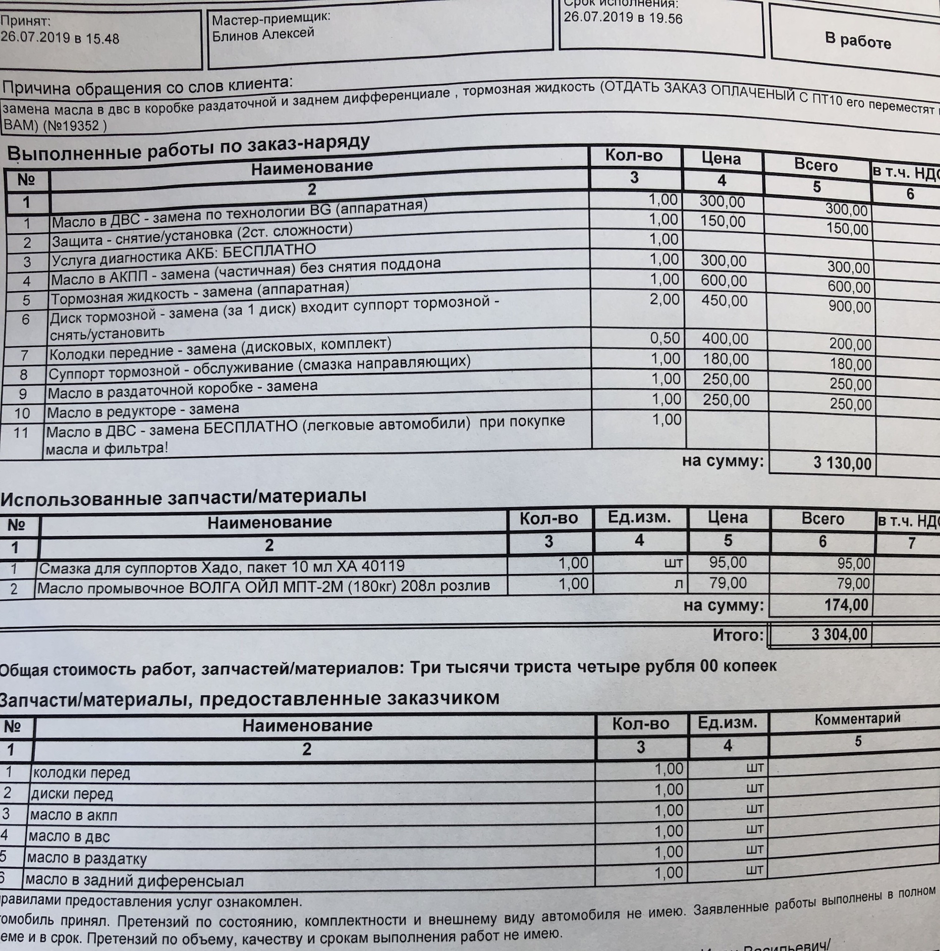

2. Поехал на обслуживание, закупился заранее расходниками в автодоке и макке.
Выполнено:
— [x] Замена масла двс (TOTAL QUARTZ HKS G-310)
— [x] Фильтр масляный — оригинал
— [х] Фильтр воздушный — оригинал
— [ ] Фильтр салона.
— [x] Тормозная жидкость DOT-4 Total — 1 л.
— [x] Замена масла в коробке
ZIC ATF SP-IV. Номера для заказа:
132646 — ZIC ATF SP 4 1L
162646 — ZIC ATF SP 4 4L —
для полной замены надо 12 литров.
Частично 4-5 литров. Я поменял частично, простым сливом и заливом, через пару тысяч повторю.
— [x] Поменяно масло в раздатке
ZIC GFT75W-90 1 л.
— [x] Масло в заднем дифференциале ZIC GFT75W-90
