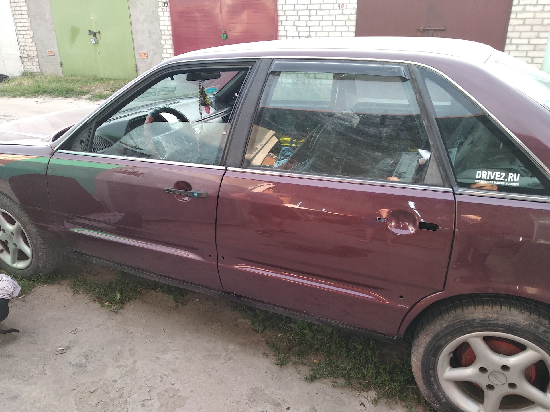

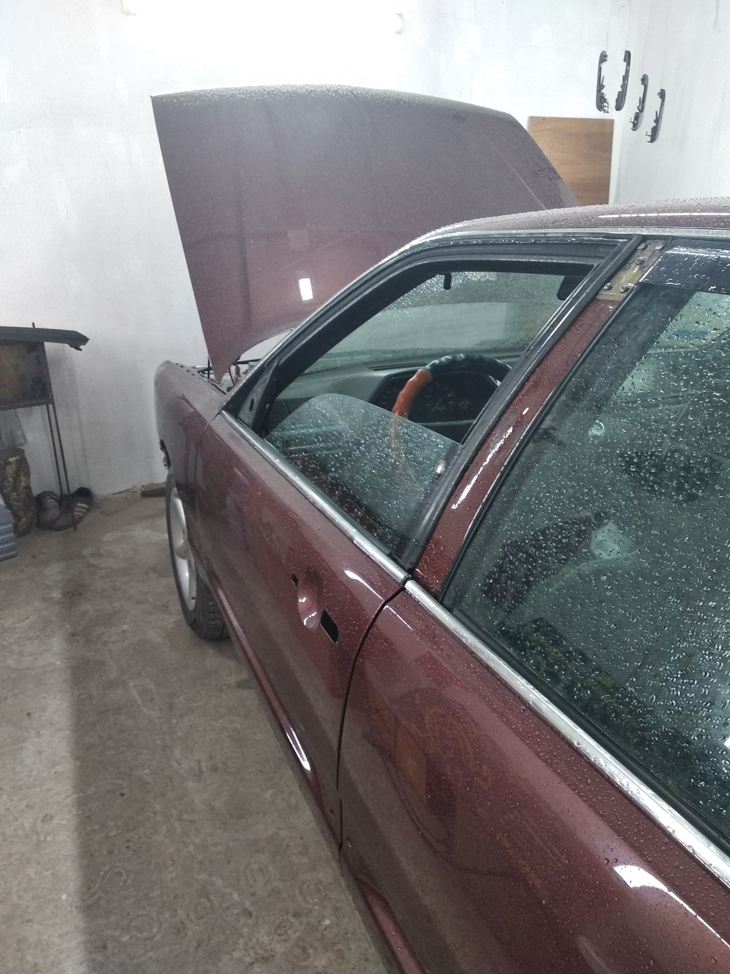

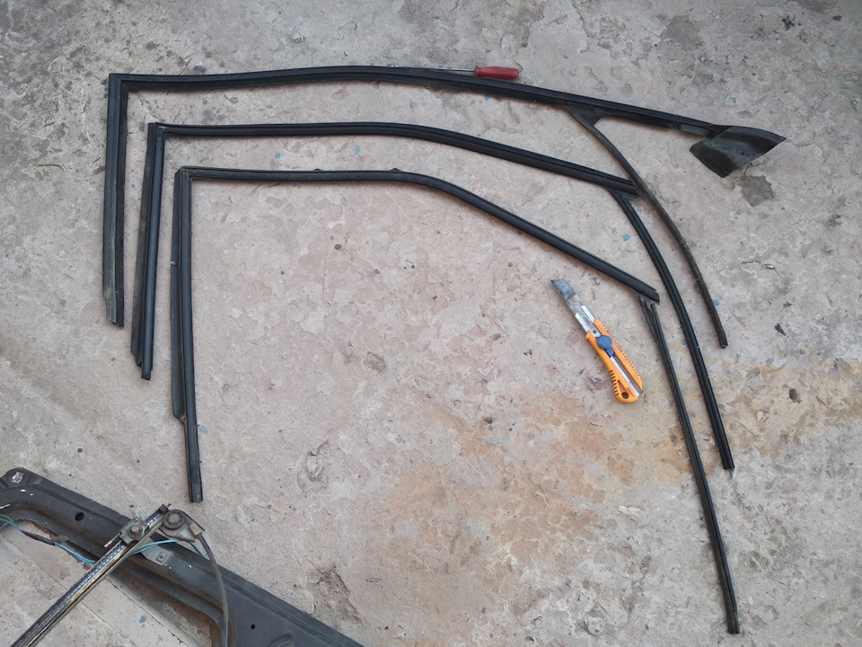

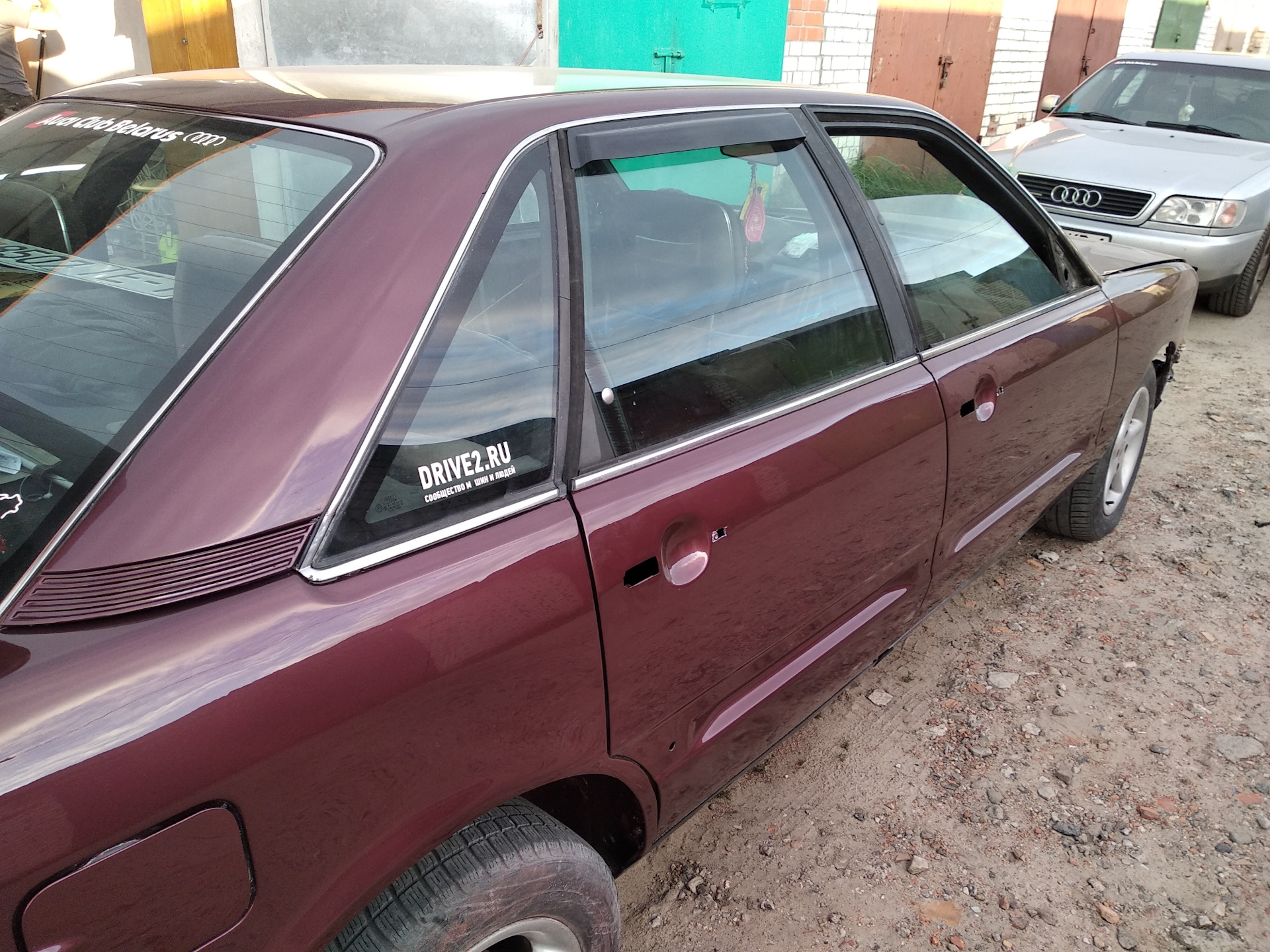

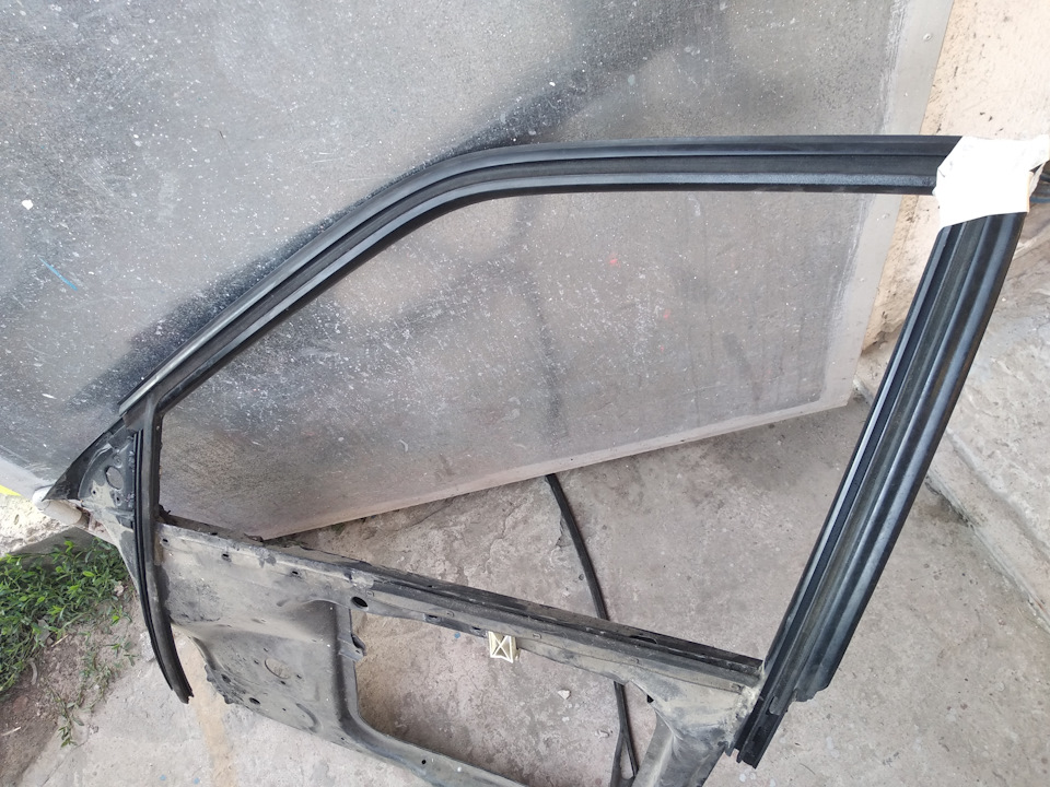

Итак начну что было сделано и собранно:

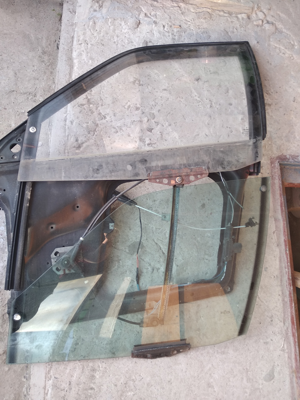

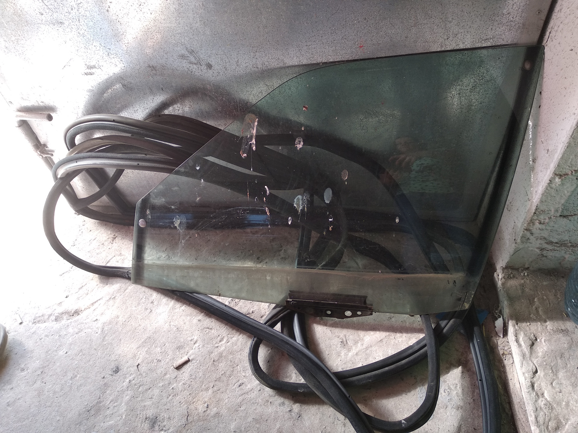

— заменил стекла на затемненные с зеленоватым оттенком, заводские;

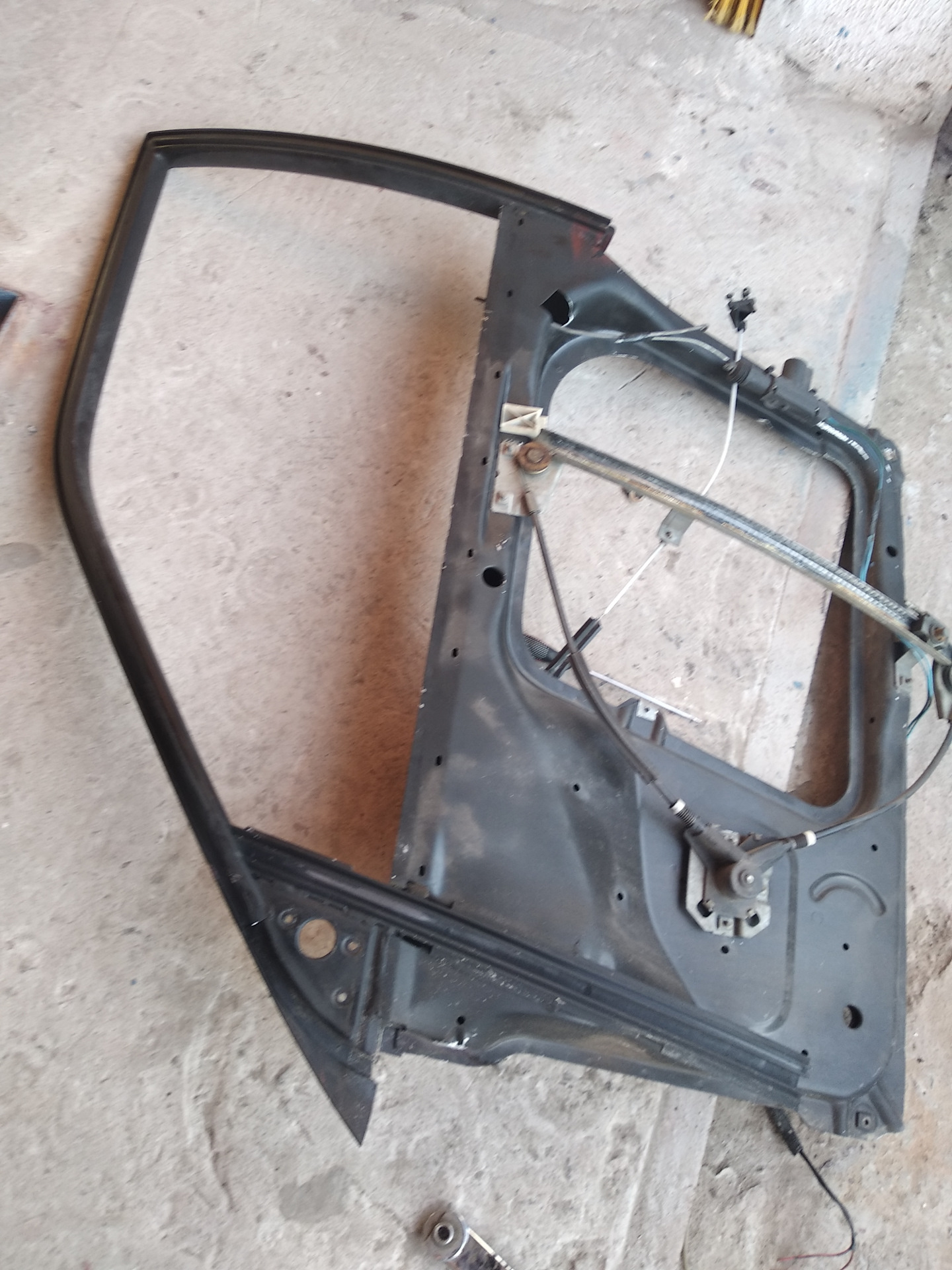

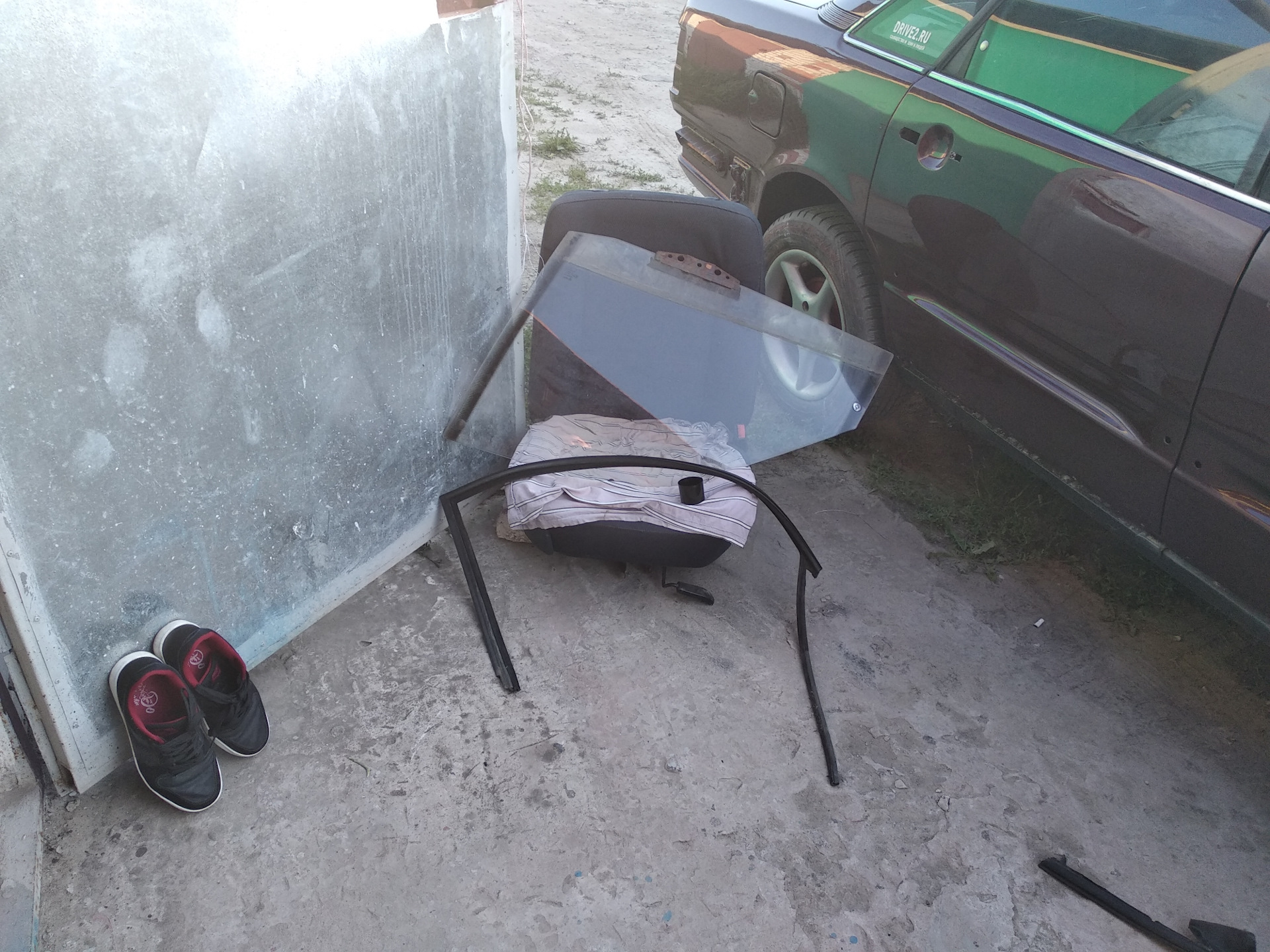

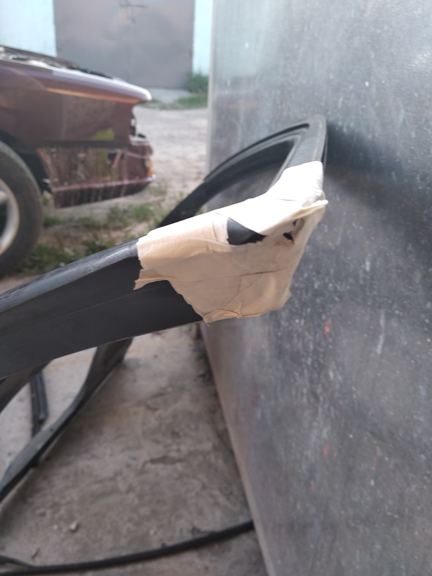

— установил (заменил) резинки рамки двери, на резинки от Ауди С4, они легко взаимозаменяемы, необходимо немного отрезать впереди там где стоит зеркало заднего вида, и сверху в углу в резинке С4 там небольшой выступ, его я срезал, а на свою рамку одел и чтобы он не отпирался приклеил на стекольный клей и зафиксировал. Перед тем как одеть я её отмыл и когда одевал прошеся силиконом;
— отрегулировал двери, на сколько смог сделать, на одну дверь по времени у меня уходило где-то полтора часа, короче, двери закрываются и открываются, стекла опускаются и поднимаются;

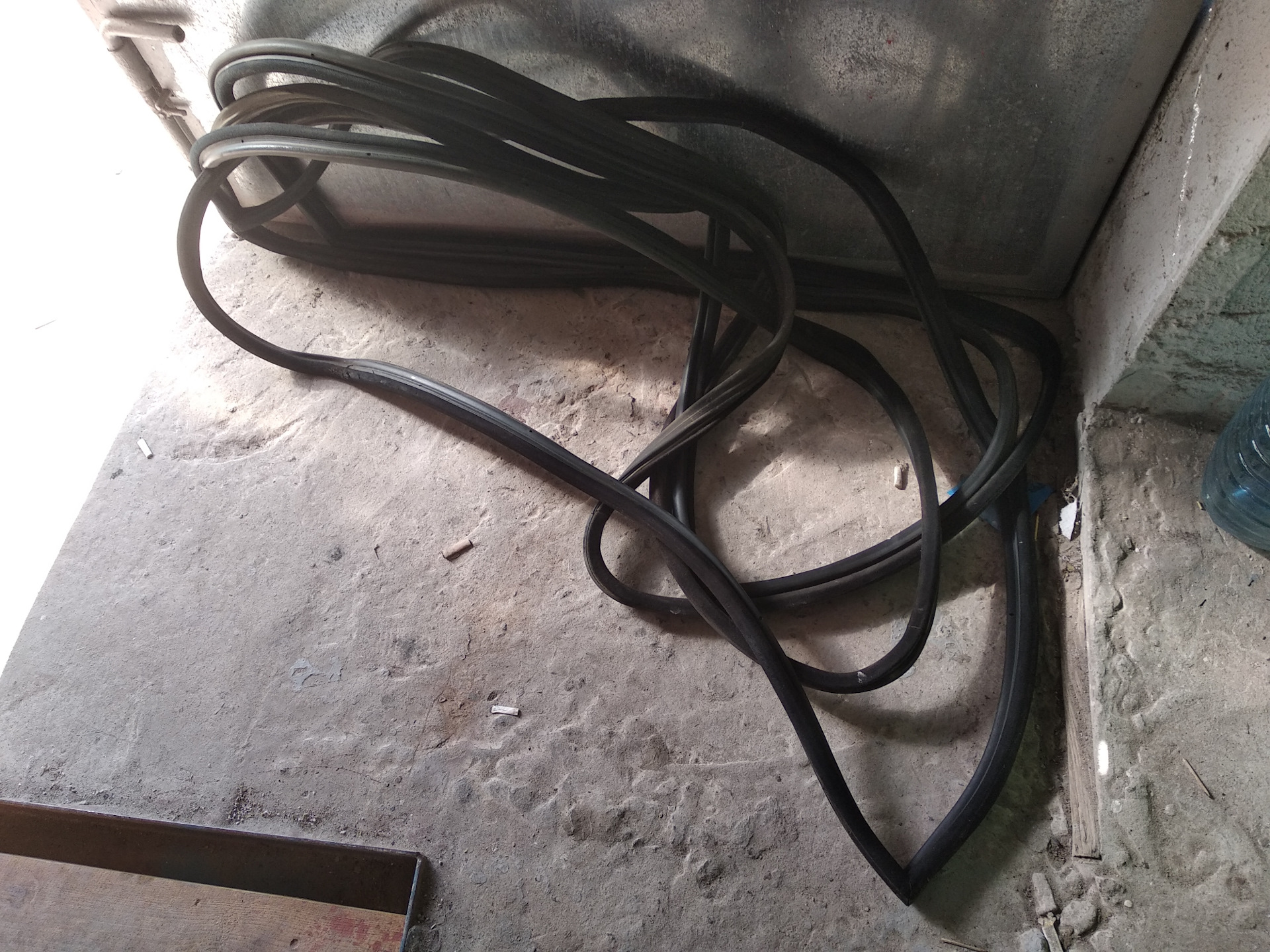

— заменил уплотняющие резинки, мои были порваны и со временем вжатые, на резинки от Ауди 200. Тканевые с внутренней стороны, а мои как обычная черная пластмасса;
— заменил одну дверную рамку (водительскую), т.к. там где была машина когда я был в армии, он задавал назад и ударил ворота, и дверь уперлась в крыло, вот и повело рамку.
Вроде бы ничего не забыл!)
Всем спасибо за внимание!

Я только в перед ставил от С4, а уплотнительные резинки от Ауди 200.
Я сначала поставил уплотнители от А8 передние. А потом нашел полный комплект от Фау8, они такие же плюшевые как на А200

У меня резинка с с4, окно стало открываться туго
Подреж немного саму резинку не там где зеркало заднего вида а сзади, там где стекло прижемаеться с рамкой к дверной жестянки, оно там зажимает, сделаешь посмотриш. Просто силь зажимает стекло резинка к жестянки.
