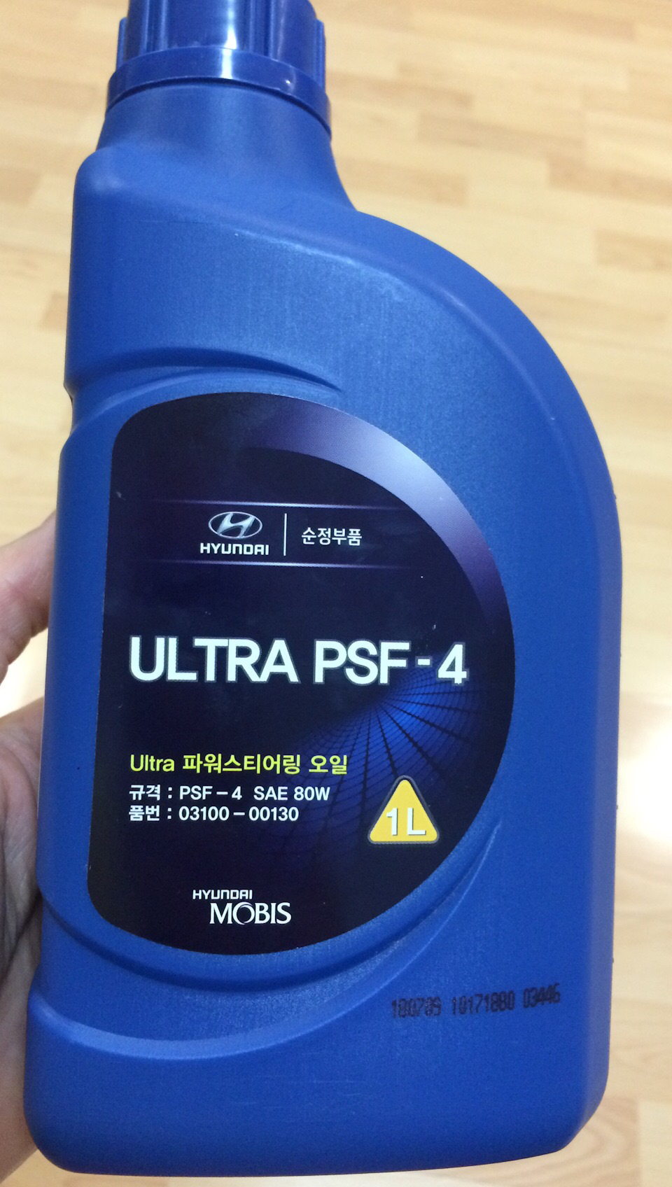

Заливал верхнюю в две рио 130ткм у одной и 70ткм пробега у другой, у второй залита была темно-красная 16гв
Если каталожный номер одинаков, то отличия быть не должно. Скорее всего просто смена этикетки.
Ты нашел какую мне лить?
А что, надо было? )))
Возможно
Мокни в бачок кончик и посмотри. Кончик белого листа бумаги )))
Жижа гура на наших Рио бывает трёх цветов: зелёная, красная и желтая. Смешивать нельзя. Я просто кусочек бумаги макал в бачек гура, чтобы определить цвет, а уж потом шёл в магазин)
Красная psf-3 полусинтетика, psf-4 синтетика зелёная, желтая не знаю)
Потому что их всего две. Недавно покупал

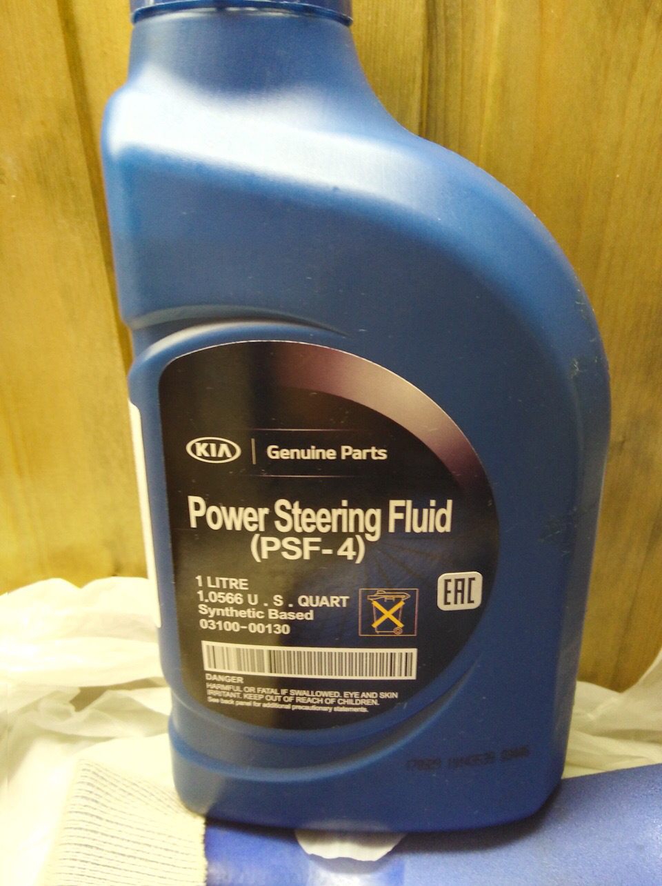

А почему смешивать нельзя ?
Они синтетика и полусинтетика. Хотя я смешивал и ничего, не хватило как-то раз :)
Похоже в названии, одна Хёндай другая Киа )))
Этикетка поменялась
