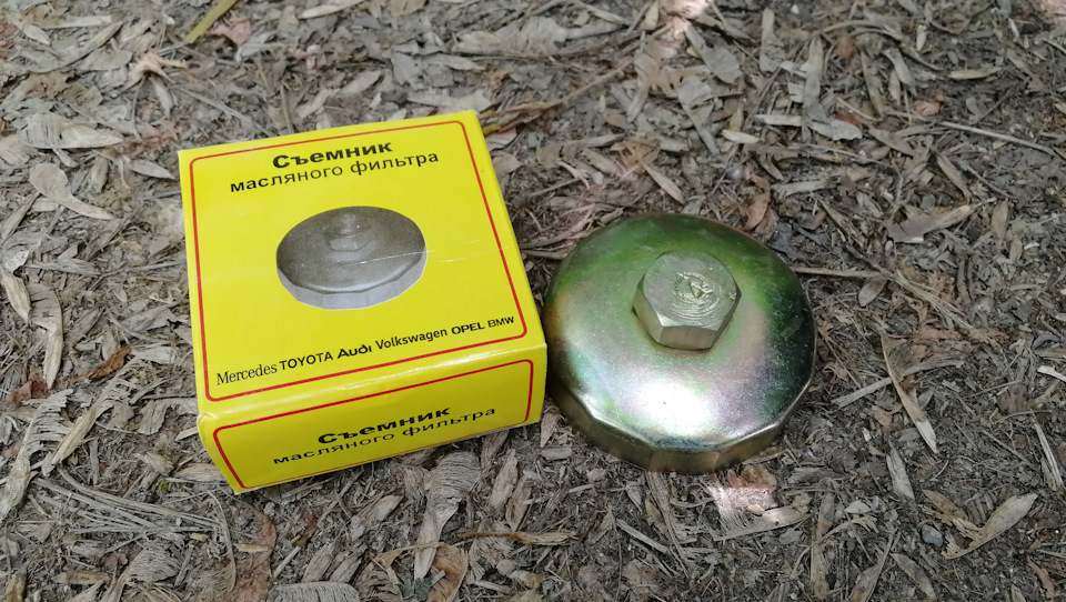

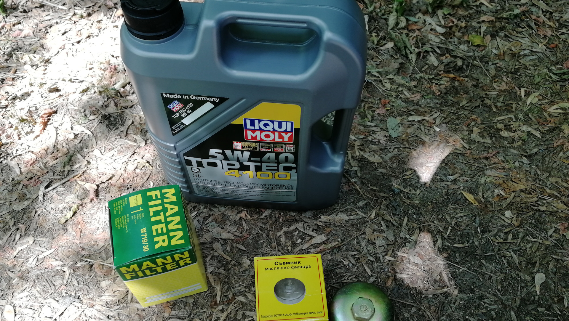

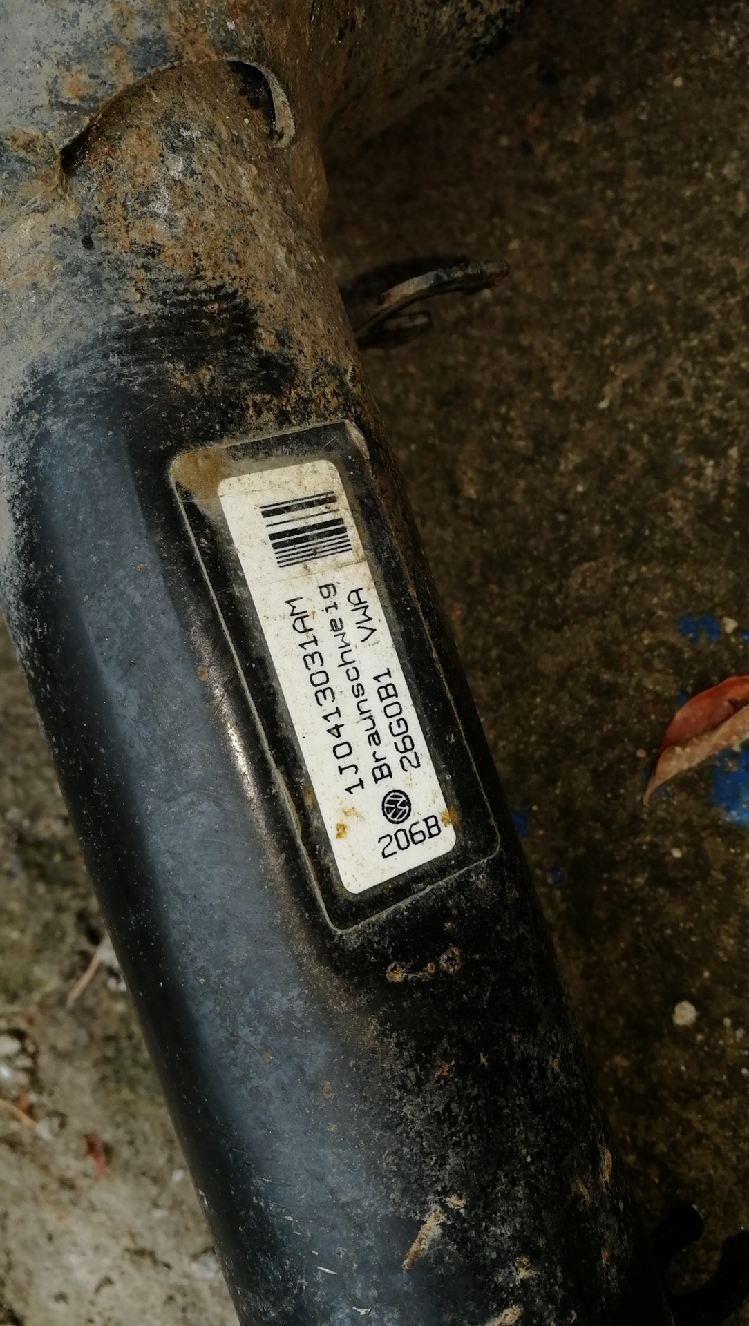

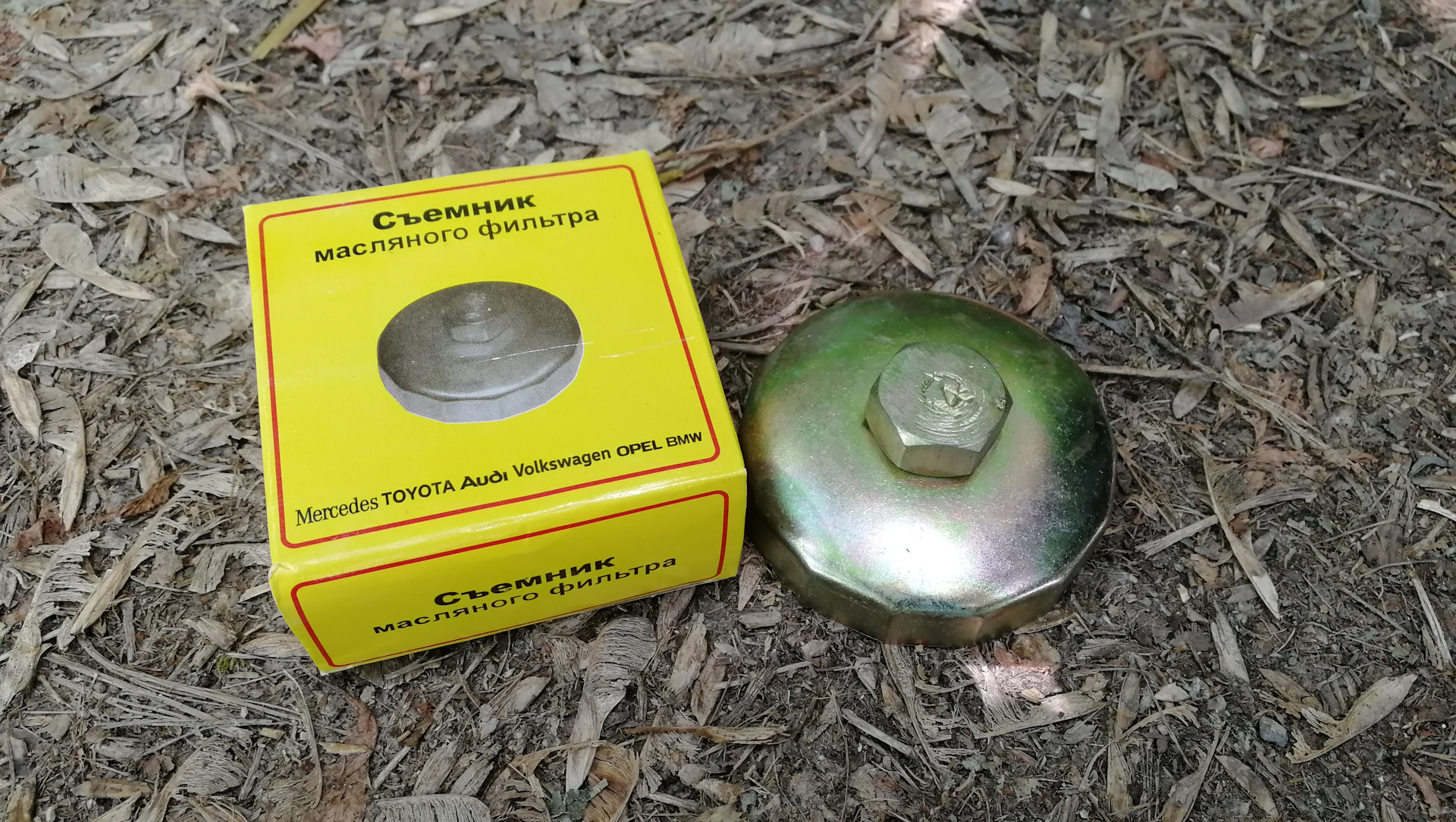

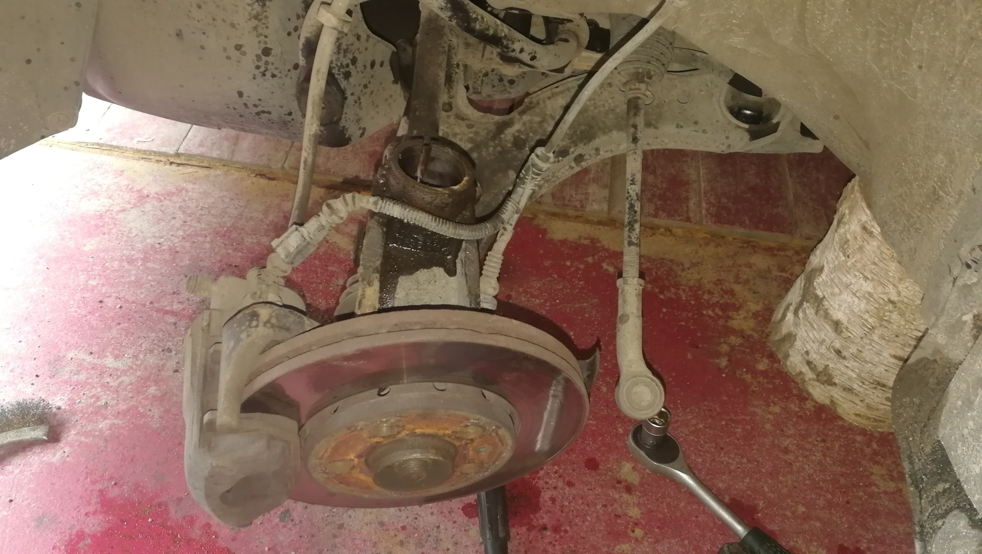

Пробег приблизился к 130000.Решил заменить передние амортизаторы(SACHS 200954), опоры, опорные подшипники, сайленблоки передних рычагов, втулки стабилизатора, стойки стабилизатора, масло в двигателе.
Запчасти на фото: 1J0413031AM

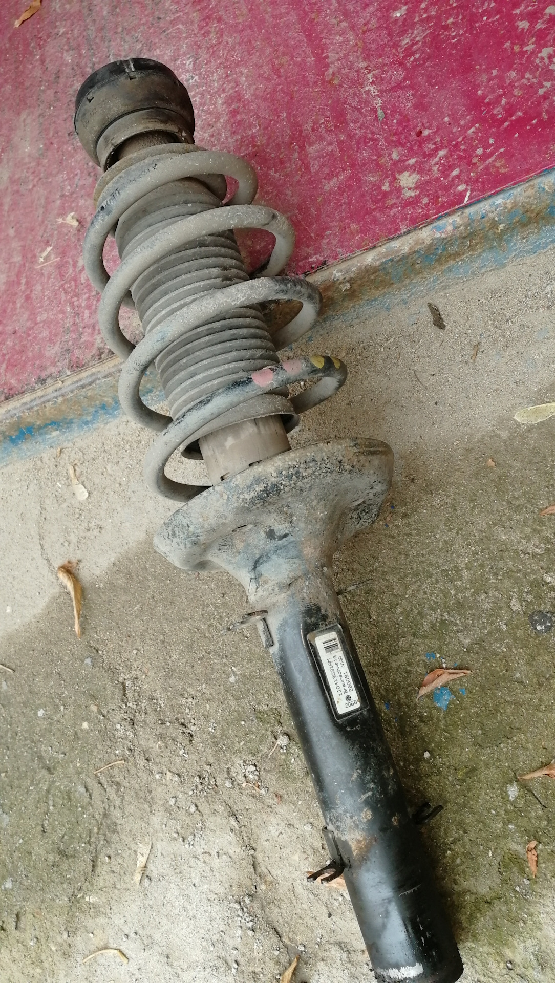

Как поживают аморты? Как они по мягкости ?
Замечательно поживают! Грубости и жёсткости не чувствую! Меня вполне устраивают!
опорники поставил лемф, два месяца и им помоему уже хана
Брал эту фирму. Прошли 46 тыс и ещё бы прошли не мало. В этот раз взял оригинал.
Приветствую. Подскажи, какие опорники будешь ставить. Что-то мои себя плохо чувствуют))
1J0412331C-опора
iceman-69
1J0412249 подшипник
До этого пробовал такие — как по качеству?
Нормально! Они вечные. Их просто смазывать надо.
Спасибо за подсказку. Предыдущий хозяин средств на тех.состояние не жалел (в отличии от внешнего вида), но авто последние 4 месяца стояла без движения и подшипники при повороте руля хрустят. Думаю ржавка их покусала. Планирую заменить
