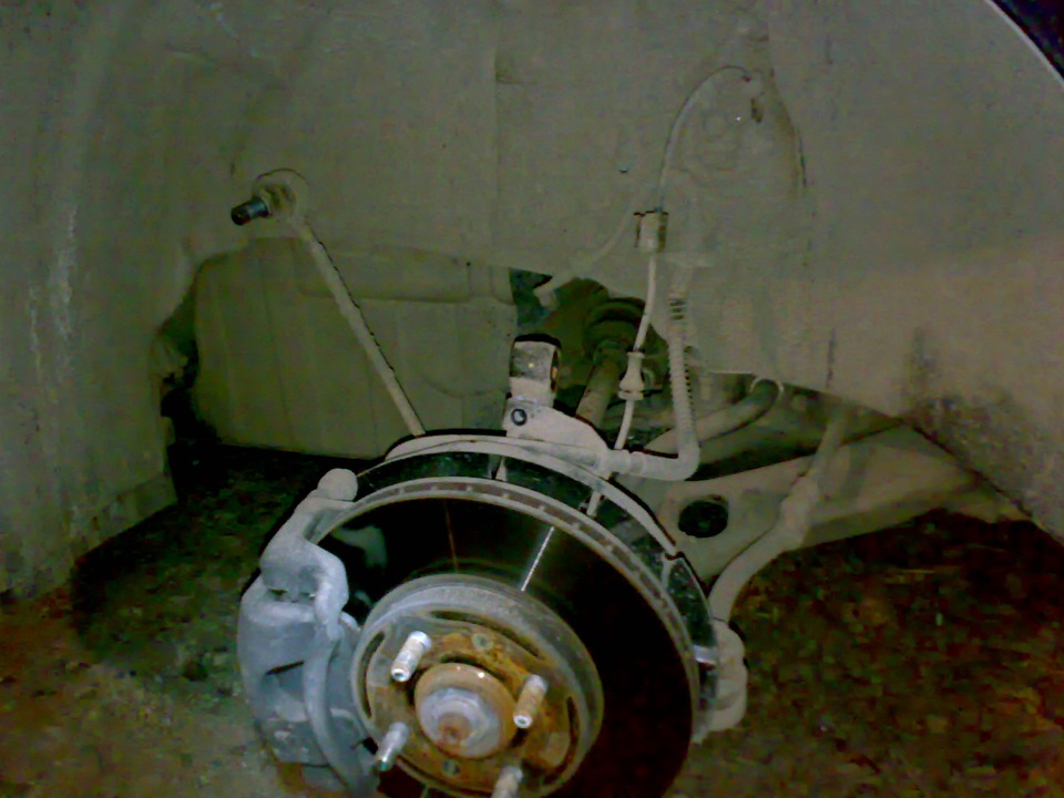

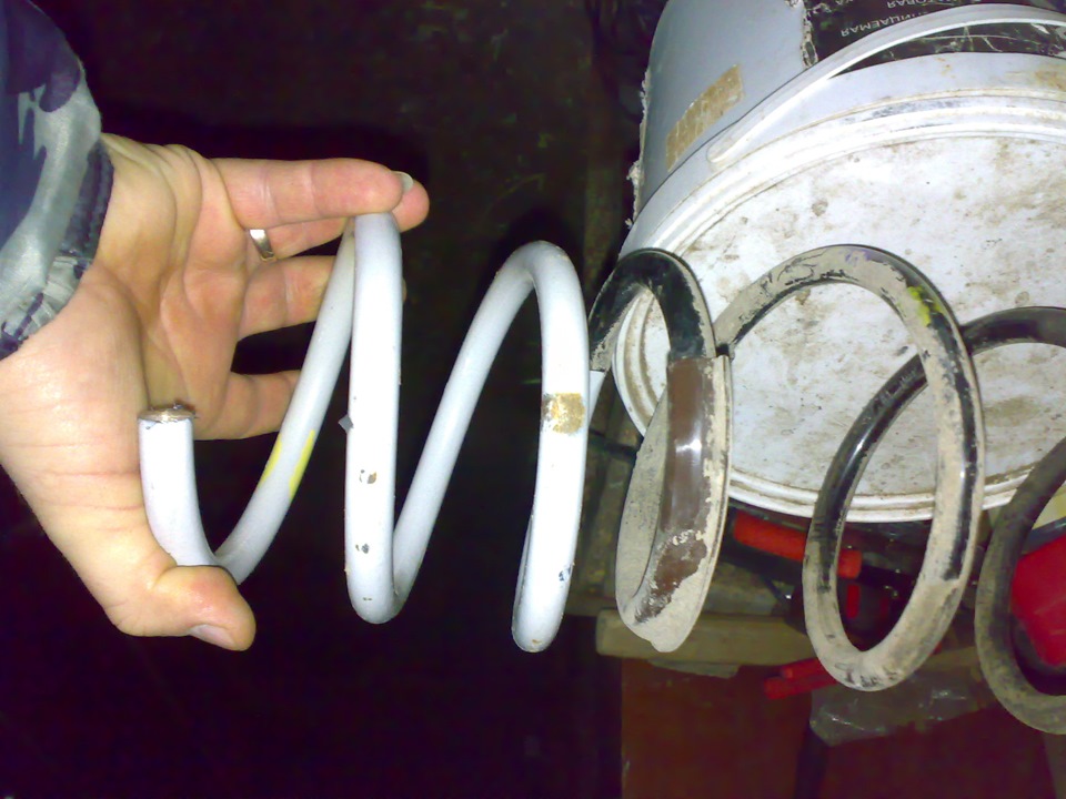

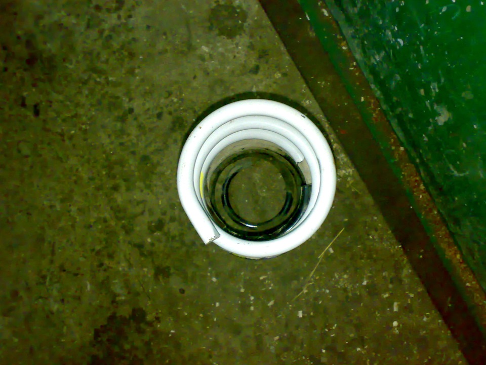

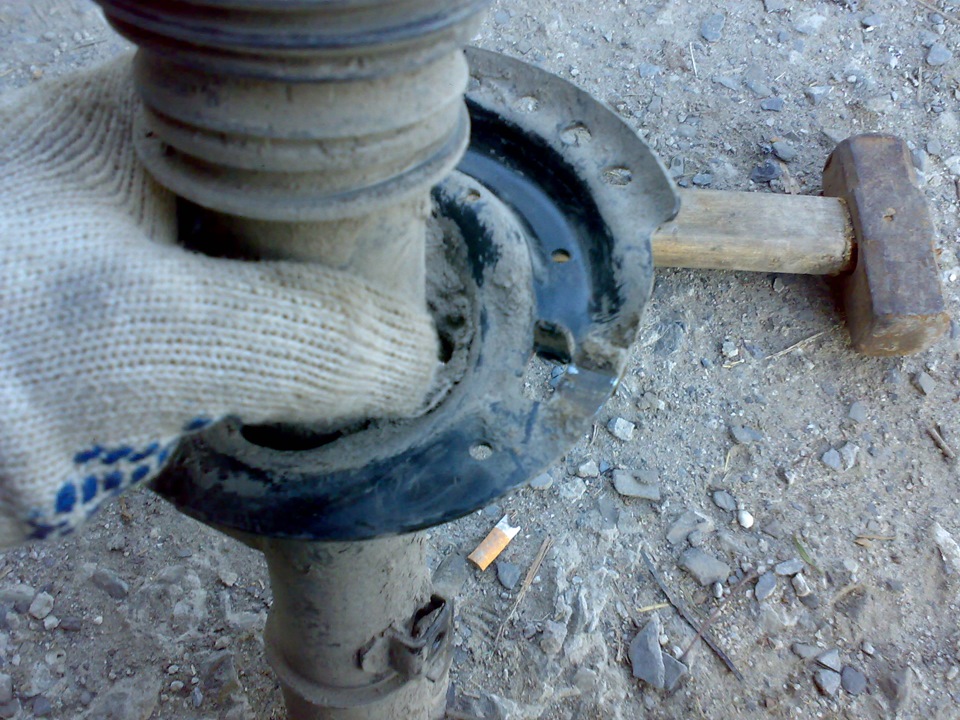

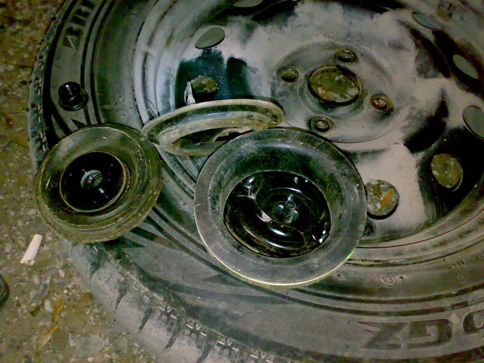

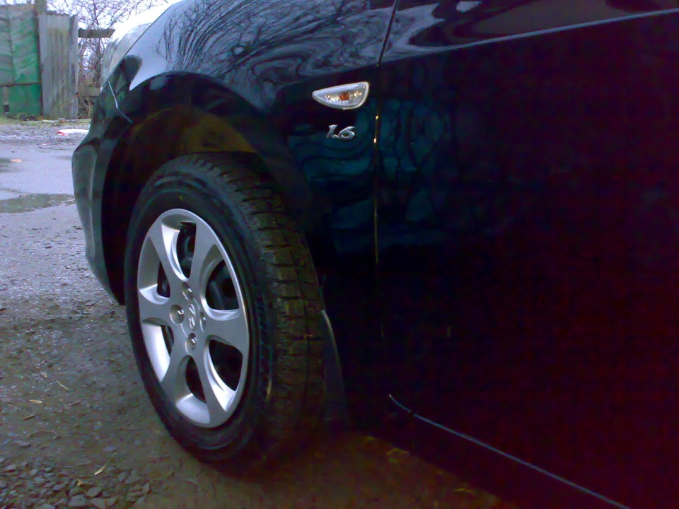

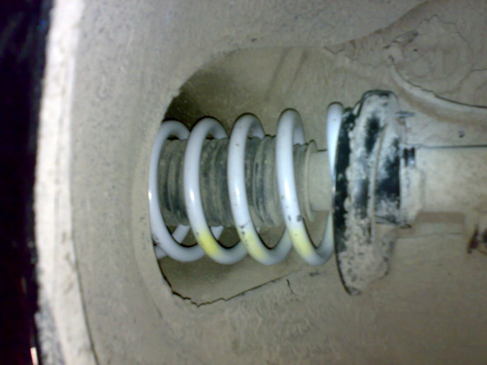

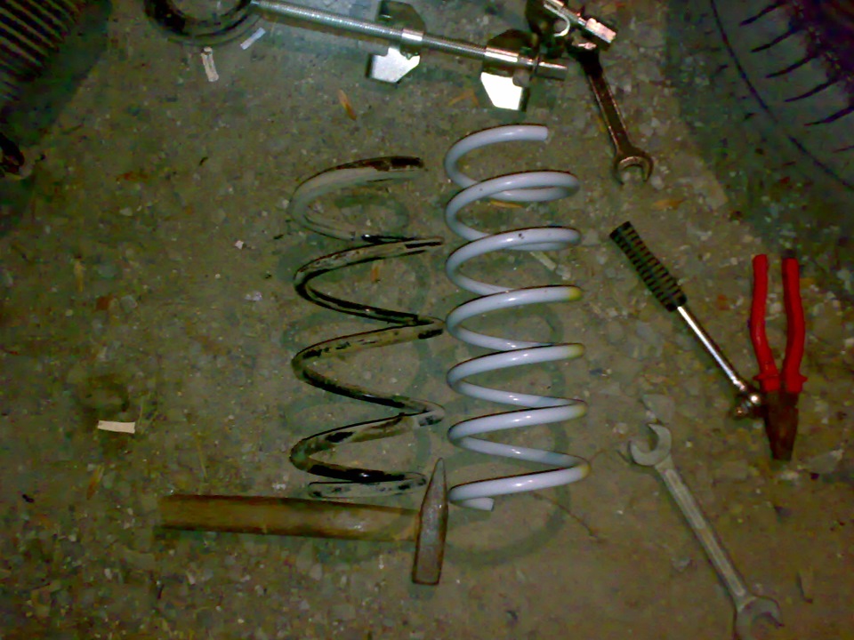

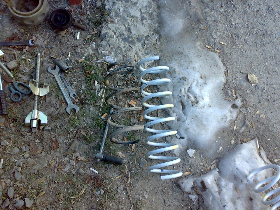

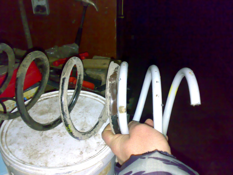

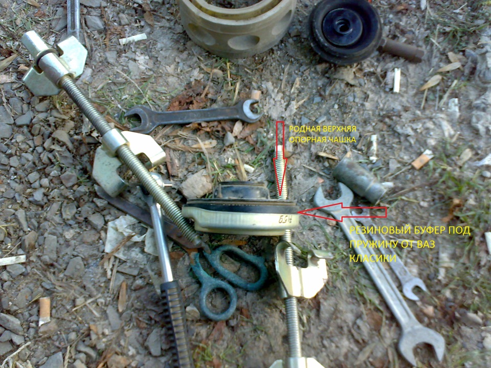

Всем привет. Новый год встретили на дворе 1-е января, 2-го на работу, выбора нет "сухой закон" и так как все необходимое уже лежало в гараже пошел разбирать переднюю подвеску. Пружины и опорные подушки куплены от ваза класики, пружины "орловские". Стойка на солярисе снимается очень быстро, я очень удивился что стойка крепится к ступице на обычных болтах, т.е. ничего не регулируется. Откручиваем стойку стабилизатора, провод абс, тормозной шланг, два болта крепления к ступице, верхнее крепление штока стойки к кузову и стойка на улице. Вазовская опорная подушка села на родную верхнюю опорную чашку как родная. Пружины порезал по 6,5 витков, авто значительно поднялся(от земли до переднего бампера 22 см) есть переживания как поведут себя гранаты и не будет ли есть резину. Фоткал не совсем подробно т.к. и время поджимало и темнело на улице. Результатом очень доволен подвеска стала очень энергоемкая, правда в повороте появился совсем небольшой крен (но не раскачка), стыки на асфальте проходит намного мягче. Съездил на работу (туда/назад почти 200 км.) минусов не обнаружил, а дальше будет видно. Стойки у меня последней модернизации 002, хочу сказать что-бы утопить шток руками вниз необходимо значительное усилие, хотелось бы чтоб на сжатие стойки работали помягче. Рассказал конечно не со всеми подробностями, но думаю если кому что-то будет интересно спросят. Хочу сказать спасибо pioner74 за ответы на некоторые вопросы и dlg777ls.ucoz.ru/index/video_instrukcii/0-6 за рассказ о своей работе по модернизации подвески Хендай Солярис.

Приветствую! Ну как пружины? я вот себе на выходных поставил, только как то они шоркают за пыльник… как бы не протерли…

Планирую себе делать по твоей методе. Пружины взял АвтоВАЗа. Сколько витков оставить для клиренса +2 см?
Подскажи пожалуйста, а ты грел концы пружин или так сажал?
